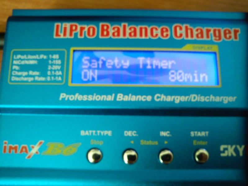

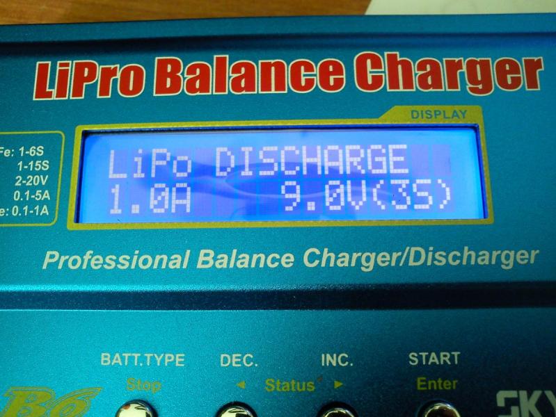

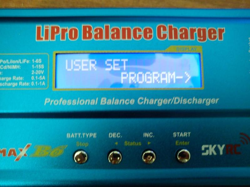

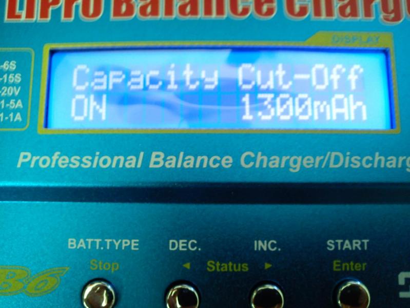

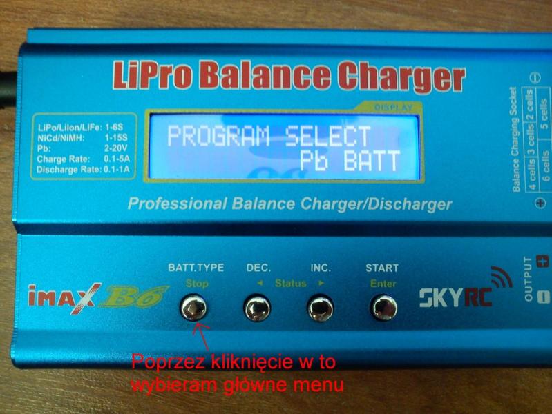

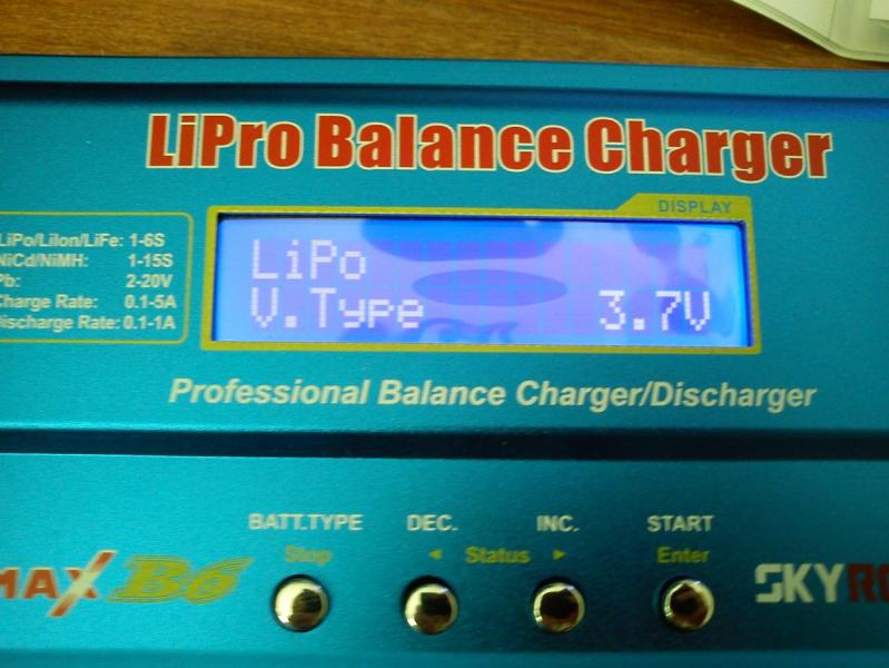

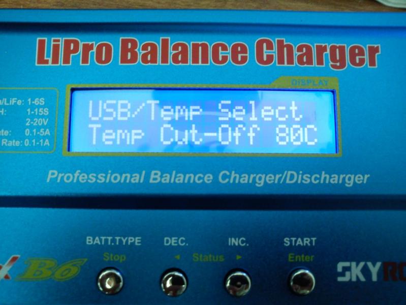

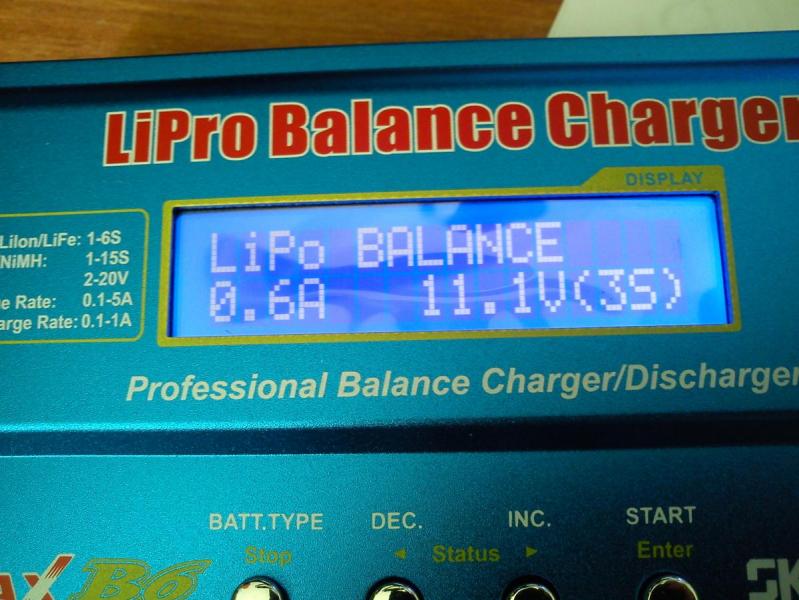

adrian1515 Opublikowano 17 Kwietnia 2014 Opublikowano 17 Kwietnia 2014 To tak na początek odpalam ładowarkę i odpalam główne menu: w nim mogę zapisać nowe dane, wczytać już zapisane lub wybrać rodzaj baterii (i tam wprowadzić dane jednorazowo, bo jak wyłączę ładowarkę to znikną) i ładować, ale za nim będę ładować jednorazowo to muszę wejść w tym głównym menu(USER SET PROGRAM) w tak zwane opcje i je ustawić, a więc wchodzę: Tutaj mam dużo rodzai ustawień w tym menu na przykład: tutaj(zdjęcie na dole) mam pokazane jakie może mieć największe napięciem jedno ogniwo podczas ładowania w tym przypadku dla LiPo - nie wiem po co mi ta opcja skoro nie mogę jej zmienić??: tutaj mam na przykład do ustawienia temperaturę po której przekroczeniu ładowarka przestanie ładować itp.: ale ja mam pytanie do jednego w tym przypadku do tego: jest to czas po którym lądowanie automatycznie się przerwie, jak obliczyć to dla LiPo, bo dla ładowania NiCd i NiMh podali, a dla LiPo nie(zdjęcie z instrukcji): PYTANIE 1. czy dla LiPo mam tak samo liczyć? np. użyje 0.6A do ładowania do baterii 1300mAh to: (1300/0.6)/11.9=182minut tak samo mam liczyć jak dla NiCD i NiMH, bo w instrukcji nie podali jak liczyć dla LiPo? pytanie drugie mam odnośnie tej opcji: tu ustawiam maksymalne naładowanie mojej baterii w moim przypadku 1300mAh i pytanie: PYTANIE 2. Ta opcja jest dla jednorazowych ładowań, tak? bo jak chce zapisać jakieś ładowania to tam oddzielnie wpisuje się mAh baterii, a jak chce ładować tak zwanie ''jednorazowo'' to tam wpisania mAh nie mam, więc w tak zwanym ''jednorazowym ładowaniu'' mAh jest brane z tego menu? dla każdego rodzaju baterii jaką ładuje tak? czy to LiPo czy to NiMh to przy ładowaniu ''jednorazowym'' weźmie mi maksymalne naładowanie 1300mAh z tego menu co ustawiłem, tak? Dobra to teraz znów wchodzę w menu i wybieram te tak zwane ładowanie ''jednorazowe'' bez zapisywania ustawień - ok więc wchodzę: skąd wziąłem te 0.6 A? tak jak czytałem na różnych forach musimy znaleźć maksymalny prąd ładowania oznaczany literą C, przy baterii od Pioneera nie znalazłem tej wartości, więc tak jak na różnych forach pisali, że jeżeli nie znalazłem to mam przyjąć parametr C = 1, więc licząc jakim maksymalnym prądem mogę ładować swoją baterie ze wzoru -> Ip=Cp*x , więc liczę: Ip=1,3Ah*1 Ip=1,3A PYTANIE 3. to jest maksymalny prąd ładowania mojej baterii? dobrze rozumuje, dobrze policzyłem? lecz ludzie mówią, że najlepiej jest brać jak najmniejszy prąd ładowania, bo to wydłuża żywotność baterii i żeby przyjąć za C=0,5 czyli: Ip=1,3Ah*0,5 Ip=0.65A dlatego też i na ładowarce ustawiłem 0.6A PYTANIE 4. To są dobre ustawienia dla baterii z Pioneera (1300 mAh, 11,1V 20C) te 0.6A (ten maksymalny prąd ładowania i w ogóle)? PYTANIE 5. Czy można wziąć jeszcze mniejszy prąd ładowania, czy już będzie zbyt mały?, czy nie ma takiego czegoś jak zbyt mały prąd ładowania? Teraz trzy pytania odnośnie rozładowania, bo chciałbym rozładować swoją baterie LiPo, a potem naładować, lecz nie ogarniam o co tu chodzi: PYTANIE 6. Dlaczego tutaj podczas rozładowywania końcowe napięcie dla ogniwa wynosi 3.0V ? bo dla 3 ogniw jest 9.0V więc na jednym ogniwie zostanie 3.0V, skoro wszędzie a to wszędzie piszecie, że baterie LiPo powinny mieć napięcie na jedno ogniwo 3.7V? tych opcji nie mogę zmienić, ale nie rozumiem czemu sama ładowarka chce mi rozładowywać jedno ogniwo do 3.0V? skoro podobno najlepsze napięcie to 3.7V i pomimo ładowań i rozładowań powinienem je utrzymywać? nie wiem może się nie znam na napięciu, bo na pojemności bateria to wiadomo z 1300mAh zmniejsza się prawie do zera, a jak z tym napięciem jest to nie wiem, więc mam pytanie może ktoś będzie w stanie odpowiedzieć: PYTANIE 7. czy da się utrzymać napięcie przy rozładowanej baterii takie samo jak przy naładowanej?, bateria rozładowana, która ma na przykład 100mAh ma napięcie 3.7V tak samo jak i dla naładowanej 1300mAh utrzymać napięcie 3.7V można tak? czy może napięcie wraz z mAh proporcjonalnie spada? nie wiem nie znam się na tym napięciu, nie rozumiem po prostu pytam się o te napięcie bo wszędzie piszą żeby utrzymywać, utrzymywać napięcie 3.7, a tu sama ładowarka mi rozładuje do 3.0 teraz tak myślę i się zastanawiam jak rozładowywać baterie, by utrzymać napięcie 3.7V i jak ładować baterie, by utrzymać napięcie 3.7V, bo wszędzie pisali, by jak się rozładowuje/ładuję to utrzymywać te 3.7V, ale to przecież logiczne (chyba)(nie wiem czy dobrze mówię), że jak spada mAh(pojemność) to tez musi spaść napięcie(chyba)? PYTANIE 8. Jak obliczać prąd rozładowywania(A)? - umiem obliczać prąd lądowania (chyba) bo nie wiem, dlatego w pytaniach 2,3,4 pytam się o to czy dobrze to robię) tu zaś przy rozładowywaniu nie wiem jaki wzór wziąć, ani jaki najlepiej prąd rozładowywania wybrać dla tej mojej baterii, jak to policzyć? podobno do ładowania potrzebny jest jak najmniejszy prąd, a do rozładowywania większy, ale jak ten prąd rozładowywania policzyć, bo nigdzie nie znalazłem? Dziękuje bardzo z góry za pomoc - liczę na szybką odpowiedź, bo chciałbym już naładować baterie i wzbić się w końcu w powietrze

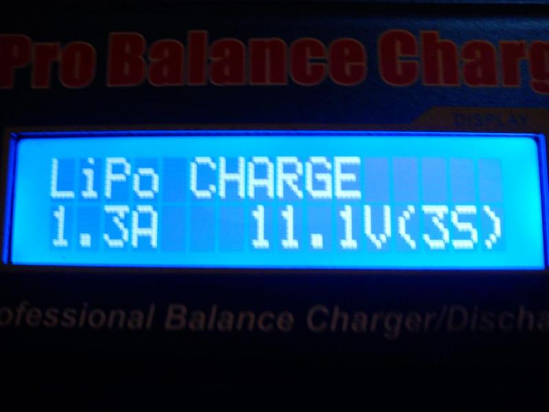

robertus Opublikowano 17 Kwietnia 2014 Opublikowano 17 Kwietnia 2014 Sorry, nie chciało mi się czytać. Ustaw typ baterii na Lipo, wybierz prąd ładowania na 1C, wybierz ilość cel i zatwierdź dwa razy. To wystarczy aby naładowac baterię. Napisz ile czasu się ładowała ta bateria. 4
Radosny Opublikowano 17 Kwietnia 2014 Opublikowano 17 Kwietnia 2014 Gdybyś tylko wykazał najmniejsza chęć poszukania informacji na wszystkie pytania (nie tylko te odnosnie ładowania), bez problemu byś wszystko znalazł. Widać, że oprócz braku wiedzy w temacie masz również zupełny brak jakichkolwiek checi na poszukanie tychże informacji. Czy następnym pytaniem będzie "gdzie w gniazdku elektrycznym znajduje się + a gdzie -"?Btw, ładujesz 1C, czyli mając pakiet 1300 mAh 1,3A, gdybyś miał 2200 mAh, miałbyś 2,2A.

PK999 Opublikowano 17 Kwietnia 2014 Opublikowano 17 Kwietnia 2014 "Sorry, nie chciało mi się czytać." 1. W instrukcji nie ma ograniczenia czasowego dla lipo bo tej baterii nie da się przeładować. Ładowarka chyba nawet nie stosuje tych ustawień przy programie lipo. 2. Tak samo jak 1. 3 i 4 i 5. 1c dla Twojego pakietu to max. Nie zmienisz znacznie żywotności pakietu jeśli zmiejszysz prąd, tylko czas ładowania będzie znacznie dłuższy. 6i 7.max. rozładowania to właśnie 3v na celę. Max naładowana cela będzie miała ok. 4,20. Te 3,7V to napięcie prosto mówiąc średnie -dlatego jest podawane jako znamionowe napięcie celi. 8.Prąd rozładowania liczy się tak jak ładowania. Dla Twojego pakietu to ok. 10C czyli 13A. Oczywiście nie rozładujesz tak lipo na Twojej ładowarce. Dla długiego życia ładowarki radziłbym wcale nie używać rozładowania prądami powyżej 0,3A Inna sprawa to taka, że lipo nie musisz rozładowywać przed ładowaniem tak jak nimh albo nicd. Tak też pakiet ładujesz w ładowarce a rozładowujesz w modelu. No i tak jak zauważył Rafał - gdy pakiet ma kilka dni leżeć na półce to lepiej aby leżał naładowany w trybie STORAGE. 1
TeBe Opublikowano 17 Kwietnia 2014 Opublikowano 17 Kwietnia 2014 LiPo ładujesz prądem 1C, czyli: 1300mAh ładujesz 1,3A 2000mAh ładujesz 2A itd Timer ustawiasz na tyle, ile będziesz w okolicy. Ładowarki nie zostawia się bez dozoru. Ładowanie LiPo idzie zwykle szybko, STORAGE czasem to kilka godzin. Ja ładuje bezpośrednio po locie (no bez przesady, po powrocie do domu), jeśli zamierzam latać w ciągu 2 dni. Jeśli nie, robię STORAGE. Odpowiedzi na resztę Twoich pytań znajdziesz w necie. 1
adrian1515 Opublikowano 17 Kwietnia 2014 Autor Opublikowano 17 Kwietnia 2014 No i tak jak zauważył Rafał - gdy pakiet ma kilka dni leżeć na półce to lepiej aby leżał naładowany w trybie STORAGE. Kilka dni to znaczy ile? jak załóżmy będę co 5 dni latał to ładować w trybie STORAGE? między ta przerwą? a i dla trybu STORAGE dawać taki sam prąd ładowania tak jak i dla zwykłego ładowania czyli 1300mAh 1,3A? a i zapomniałem jednego pytania, jak zaczeliście mówić o tym STORAGE to przypomniałem sobie, że miałem się spytać o to: PYTANIE 9. Czy różni się tryb ładowania ''LiPo CHARGE'' od ''LiPo FAST CHG'' Skoro moge w tym i w tym ustawić te same ustawienia: ? ja właśnie tego nie ogarniam po co te FAST jest, skoro ustawie te same ustawienia tu i tu to chyba będzie to samo, tak? czy mimo wszystko tych samych ustawień program FAST całkowicie inaczej ładuje? a i jak ktoś jeszcze może to niech jeszcze odpowie na te 8 pytań, z góry bardzo Wam dziękuje

Masło Opublikowano 18 Kwietnia 2014 Opublikowano 18 Kwietnia 2014 Tą ładowarką nie możesz rozładowywać prądem większym niż 1A. Ładować możesz prądem 1C lub mniejszym, nie ma znaczenia czy to storage czy zwykłe ładowanie. Ja przeważnie do storage używam 0,6A, bo mam czas. Generalnie im mniejszym prądem ładujesz akumulator (no ale bez przesady) tym lepiej dla niego, oraz trochę więcej do niego wejdzie.

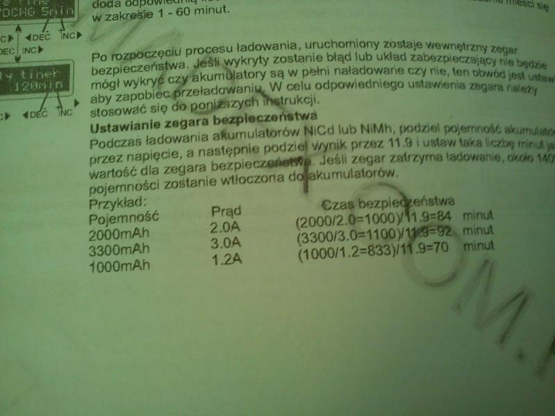

bart07 Opublikowano 18 Kwietnia 2014 Opublikowano 18 Kwietnia 2014 Adrian, milion pytań. - Safety timer i Capacity ustaw tak na 200% tego co potrzebujesz. To jest ostatnie zabezpieczenie, jeżeli pakiet zdechnie. - Lipo V type możesz zmieniać (chyba 4 i potem 2 i 3 przycisk) Odpowiednio na LiPo, LiIon i LiFe. Dzięki temu ładowarka obsługuje chyba wszystko. - Prąd i ilość cel dla LiPo(Ion, Fe) ustawiasz zawsze. Do tej pory nie miałem potrzeby korzystania z funkcji program load i save - Maksymalny prąd ładowania jest zawsze podawany przez producenta. Dobrze jest go zapisać na pakiecie. Wiele osób uważa, że lepiej jest ładować połową maksymalnego prądu. Stąd pojawiło się 1C (bo obecnie chyba każdy można ładować 2C i wyżej) Mam kilka pakietów 5C i po takim ładowaniu nic się nie dzieje. Korzystam tylko na lotnisku, jak mam ciśnienie na latanie. - mniejszym niż 1C prądem można ładować, tylko po co? Lipole MUSISZ ładować pod nadzorem, więc lepiej warować godzinę niż dwie. - Zakres napięcia pracy akumulatora LiPo to 4,2 - 3,0V Napięcie mniej więcej równo spada przez cały czas rozładowywania. Stąd 99% ESC potrafi rozpoznać rozładowany pakiet i się wyłączają. Rozładowanie poniżej 3V / celę zabija pakiet. 3.7V to napięcie nominalne (zresztą dotyczy to wszystkich akumulatorów) - prąd rozładowywania masz podany na pakiecie. jest to liczba przed C (np 20C to dla pakietu 1300 - 20*1,3=26A - minimum dla bixlera) - LiPo charge od Fast Charge powinno się różnić tym, że w pierwszym, po osiągnięciu napięcia ładowania 4,2V w końcowym okresie ładowania obniżany jest prąd ładowania (przy stałym 4,2V). Przy Fast ten proces ma być pominięty (w mojej B8 nie jest i nie widzę różnicy między tymi trybami) - Storage - tryb, w którym bateria ładowana jest do pewnej pojemności, przy której ponoć najlepiej zachowuje swoje parametry podczas przechowywania. Tutaj pokazuje się różnica między B6 a B8 o której wcześniej zapomniałem. W B6 storage będzie świetnie działać podczas ładowania pustej baterii (nie ma różnicy w stosunku do B8) natomiast jak będziemy chcieli rozładować baterię (storage rozładowuje pełną baterię) będzie to trwało wieki. (w B8 dużo szybciej) Do rozładowywania możesz używać b. dużych prądów (zgodnie z opisem na baterii) Pewnie i tak ich nie osiągniesz tą ładowarką. NAJWAŻNIEJSZE Przed wprowadzeniem do eksploatacji tej ładowarki należy sprawdzić napięcia balansowania. Trafiają się uszkodzone egz. które zabijają pakiety. IMAX wprowadził nawet procedurę kalibracji (powinna być naklejka z nr serwisowym pod zdrapką) Jak sprawdzić ładowarkę - Ładujesz pakiet z balansowaniem. Po skończeniu ładowania wciskasz 3 klawisz. Wyświetlą się napięcia na poszczególnych celach. - Odłączamy pakiet - Bierzemy dowolny multimetr z setnymi (0,01V) i sprawdzamy napięcia na poszczególnych celach (sprawdzając na wtyczce balansera 1-2, 2-3, 3-4 dla 3S) - napięcie na każdej celi powinno być identyczne (jeżeli na wyświetlaczu było identyczne, a powinno) Napięcie na mierniku nie musi być takie samo jak na ładowarce. Mam 2 mierniki i ich odczyty różnią się o kilka setnych... Uszkodzone ładowarki mają różne napięcia na celach, lub napięcie na naładowanym pakiecie odbiega od 4,2V
