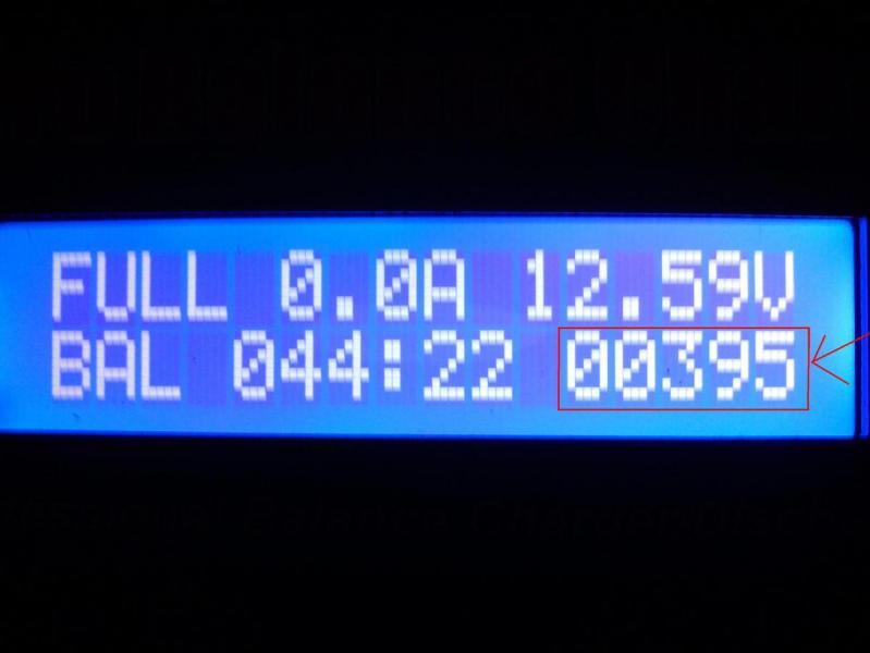

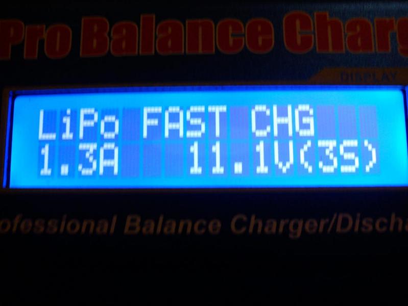

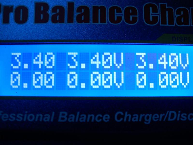

adrian1515 Opublikowano 21 Kwietnia 2014 Autor Opublikowano 21 Kwietnia 2014 Adrian widać, że nawet nie czytasz dokładnie odpowiedzi. Na to pytanie odpowiedziałem Ci na poprzedniej stronie... Wiem, ale ty powiedziałeś konkretnie(ogólnie) skąd mam wiedzieć, że akurat 0.6A to dobrze dla mojej baterii ; p? dobra nie ważne w STORAGE będę brał 0.4A i na pewno nie popsuje ; d Mam jeszcze dwa pytania: 1. Co to jest?: w instrukcji pisze, że to pojemność czyli mAh (nawet domyśleć się można) - o to co chce spytać to też można się domyśleć, ale wole się upewnić. Myślałem, że tu będzie wykrywać pojemność w baterii ile zostało i będzie ładować w moim przypadku do 1300mAh, ale od rozpoczęcia ładowania to zaczyna liczyć od początku to zapewne jest wartość mAh jakie zostało do naszej baterii doładowane tak? 2. Czy to jest normalne? - podłączyłem swoją baterie, na samym początku pokazało, że każda cela ma po 3.09V i w kilka sekund wzrosło do 3.20V po czym po 2 minutach wzrosło do 3.40V: Czy to normalne, że na samym początku tak szybko wzrasta napięcie? w 2 minuty i z 20 sekund wzrosło z 3.09 do 3.40V? akurat teraz moja bateria ładuje się prądem 0.6A i ma już 11.46V(cały pakiet) (ładuje się 45min) w tym tylko załadowało do niej 400mAh, a zaraz zbliża się granica 12.6V
TeBe Opublikowano 21 Kwietnia 2014 Opublikowano 21 Kwietnia 2014 Adrian, wszystko jest w porządku, ładuje się poprawnie. 1
hubert_tata Opublikowano 21 Kwietnia 2014 Opublikowano 21 Kwietnia 2014 Zobacz sobie jakiś wykres ładowania lipoli CC/CV 1
adrian1515 Opublikowano 21 Kwietnia 2014 Autor Opublikowano 21 Kwietnia 2014 prosiłbym jeszcze o odpowiedź na pytanie 1.
TeBe Opublikowano 21 Kwietnia 2014 Opublikowano 21 Kwietnia 2014 To w kwadraciku pokazuje ile mAh "weszło" do pakietu podczas ładowania. Jeżeli pakiet nie był rozładowany do zera (a tak prawie nigdy się nie dzieje) to ta liczba będzie mniejsza od pojemności pakietu.

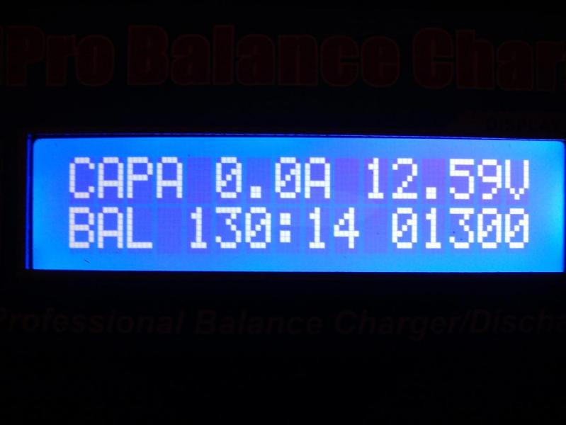

adrian1515 Opublikowano 21 Kwietnia 2014 Autor Opublikowano 21 Kwietnia 2014 mi wyszło wręcz idealnie, myślę, że gdyby nie limit 1300mAh to, by weszło więcej(nawet nie ma komunikatu FULL tylko CAPA jakieś): mogę znieść ten limit do 1400mAh pomimo, że mam baterie 1300mAh? czy da się w ogóle naładować więcej niż ma bateria nie przekraczając dozwolonego napięcia 12.6V?, bo jak napięcia nie przekroczę to mogę doładować więcej, ale czy to zdrowo dla baterii?
PK999 Opublikowano 21 Kwietnia 2014 Opublikowano 21 Kwietnia 2014 Jak już wcześniej pisałem limit pojemności dla lipo nie ma sensu. Tej baterii w programem lipo nie da się przeładować. Ładowarka odcięła ładowanie bo ustawiłeś taki limit pojemności - dlatego komunikat CAPA. W tej chwili nie doładowałeś pakietu i przy następnym lataniu masz mniej energii do wykorzystania. Chyba nie tylko ja mam wrażenie, że uczepisz się każdej literki którą wyświetli ta ładowarka i od razu żądasz odpowiedzi. Ta ładowarka jest tak prosta, że wystarczy, że wybierzesz dobry program, bo nawet baterii podłączać nie trzeba umieć, a Ty robisz problem. Jeśli chcesz wiedzieć na czym polega ładowanie lipo to poczytaj informacje w internecie. Później to przemyśl i poczytaj jeszcze aż zrozumiesz. W tym temacie już kilku kolegów z forum wyraźnie odpowiadało na Twoje pytania, Ty jednak nie rozumiesz odpowiedzi bo nie masz elementarnej wiedzy.

robertus Opublikowano 21 Kwietnia 2014 Opublikowano 21 Kwietnia 2014 W trybie balans jest możliwe, że przy ładowaniu przykładowego pakietu 1300mAh ładowarka pokaże, że załadowała np 1400mAh i jest to normalne. Nie oznacza to, że w pakiet weszło 1400mAh. Jeśli jesteś uważnym obserwatorem ładowarki to wiesz dlaczego.
Francka Opublikowano 22 Kwietnia 2014 Opublikowano 22 Kwietnia 2014 mi wyszło wręcz idealnie, myślę, że gdyby nie limit 1300mAh to, by weszło więcej(nawet nie ma komunikatu FULL tylko CAPA jakieś): czydasienalad.jpg mogę znieść ten limit do 1400mAh pomimo, że mam baterie 1300mAh? czy da się w ogóle naładować więcej niż ma bateria nie przekraczając dozwolonego napięcia 12.6V?, bo jak napięcia nie przekroczę to mogę doładować więcej, ale czy to zdrowo dla baterii? Powiedz mi czy do pełnej szklanki wody można dolać jeszcze trochę czy nie . I w jakim celu chcesz ładować do pakietu 1300mAh , 1400mAh ,po prostu kupuje się większy pakiet. Jak ci się udało władować do pakietu 1300mAh 1300mAh to ten pakiet był rozładowany na zero????
