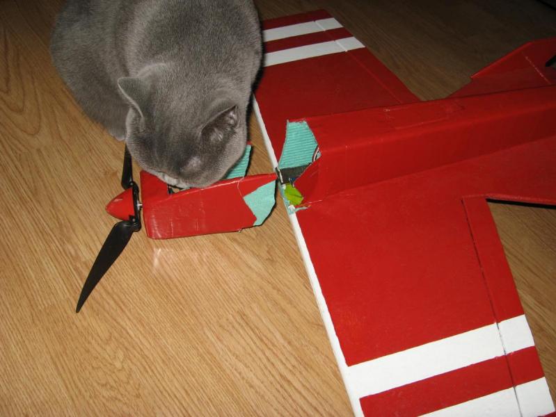

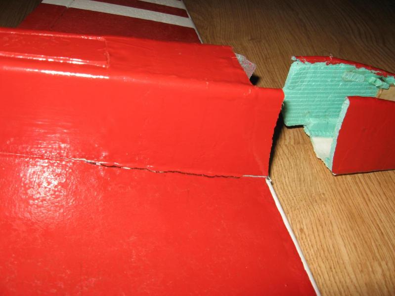

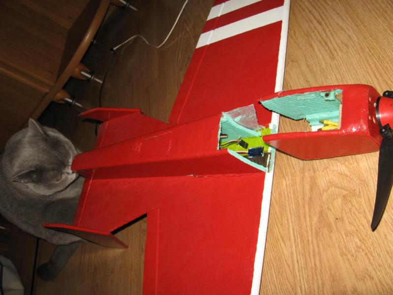

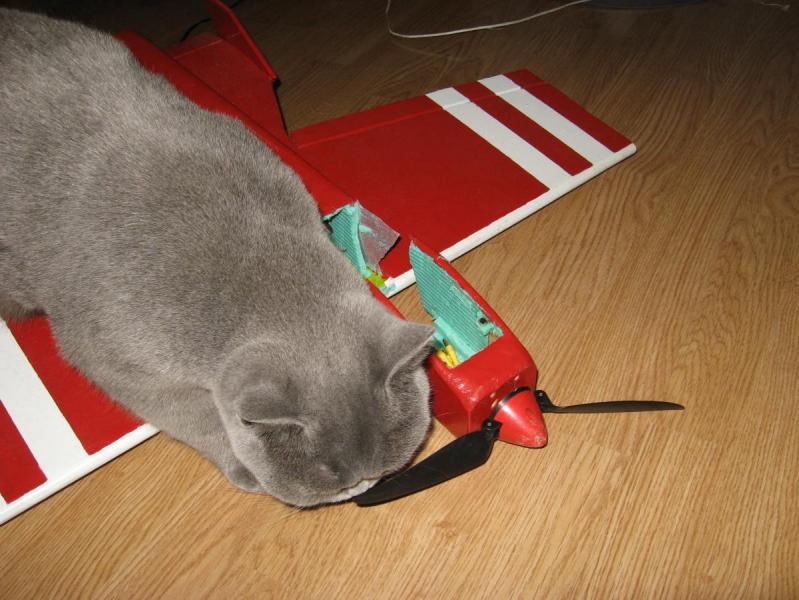

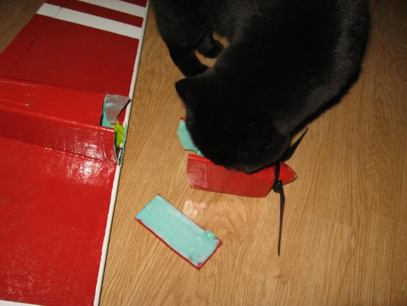

  Niestety przyszła pora i na mój pierwszy post w tym dziale. Pierwszym ubitym przeze mnie modelem okazał się mój klockowaty Fun Bat. Wykonałem nim dzisiaj dwa piętnastominutowe loty, a ponieważ pogoda była piękna i pomimo wiatru latało się przyjemnie to pomyślałem, że warto byłoby uwiecznić model na filmie, bo do tej pory jakoś nie miałem okazji, a dzisiaj akurat kamerzysta był pod ręką. Naładowałem pakiet i FunBat po raz kolejny poszedł w powietrze. Okazało się, że kamera przynosi pecha, po sześciu minutach zupełnie normalnego lotu w trakcie wykonywania powolnego przelotu przed kamerą prosto pod wiatr model zupełnie nieoczekiwanie fiknął półbeczkę przechodząc na plecy ku mojemu wielkiemu zdumieniu po czym pionowo zarył dziobem w ziemię. Totalnie mnie to zaskoczyło, bo nie planowałem w tym momencie wykonania żadnego manewru i zwyczajnie leciałem pod wiatr. Jedyne wytłumaczenie jakie przychodzi mi do głowy to mocny podmuch pod prawe skrzydło, chociaż nigdy do tej pory nie fajtnęło nim aż tak, żeby wywrócić go na plecy. Ciekaw jestem jakie będą Wasze spostrzeżenia. Skutki kraksy można zobaczyć na drugim filmiku i fotkach. Wyposażenia jeszcze nie przetestowałem, ale nie wygląda jakby cokolwiek poza płatowcem uległo uszkodzeniu. Oczywiście do badania wraku przystąpiła FKBWL (Futrzasta Komisja Badania Wypadków Lotniczych). Na raport przyjdzie zapewne poczekać.
Szkoda mi tego modelu, bo pomimo znikomych kosztów budowy dawał sporo frajdy z latania, a najfajniesze było w nim to, że był bardzo poręczny ze względu na małe rozmiary i pozwalał bez żadnych ceregieli, planowania lotów i przydługiego ustawiania po prostu założyć pakiet i szybko, "z doskoku" znaleźć się w powietrzu kiedy nadarzała się okazja. W sumie od oblotu w sierpniu zeszłego roku zaliczył kilkanaście godzin w powietrzu.

A co do reszty, profil to KFM-2 czyli płaska deska ale z finezyjnym uskokiem. W sumie to wiem, że model jest do odbudowy, tylko on był dość ciężki, po rekonstrukcji przybrałby na masie jeszcze bardziej, oprócz urwanego noska kadłub jest z jednej strony na sporej długości oderwany od skrzydła i trzeba by go wzmacniać tkaniną i żywicą.

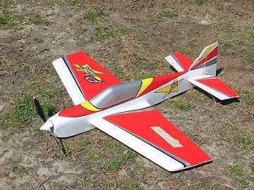

Nie wykluczam odbudowy, ale raczej nie od razu. W tej chwili chodzi mi po głowie nieduży, maksymalnie metrowy model pod to samo wyposażenie, ale chciałbym żeby umożliwiał trochę bardziej akrobatyczne latanie i zachowywał się możliwie symetrycznie (w locie normalnym i plecowym). Coś wzorowanego w odległy sposób na F3A, ale maksymalnie uproszczone, coś jak to:

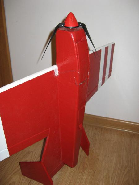

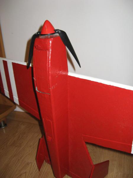

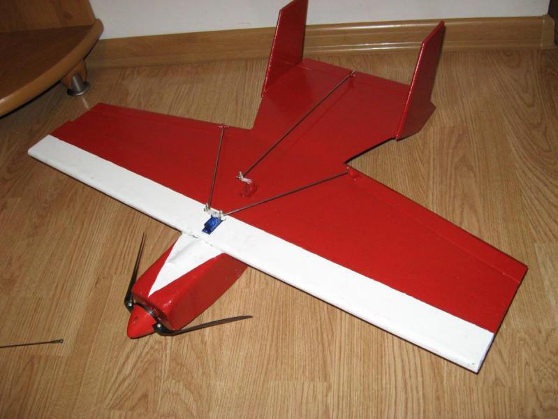

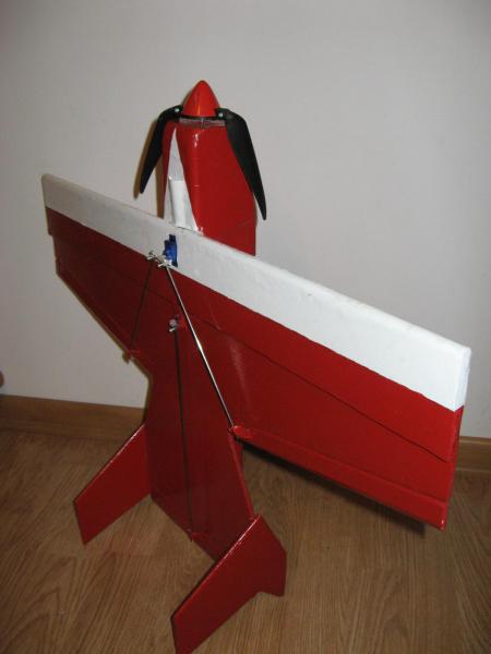

Przemek (PK999) jednak miał rację, co prawda zajęło to nieco więcej, niż pół godziny, ale ponieważ wczoraj pogoda i tak była do bani, to żeby nie zmarnować wieczoru zabrałem się za sklejanie rozbitka. Cienkie ścianki kadłuba przed natarciem skrzydła zadziałały jak bezpiecznik, dzięki czemu ani skrzydło, kołpak ani wręga silnikowa nie uległy praktycznie żadnym uszkodzeniom pomimo, że dupnięcie musiało być konkretne bo nawet leciutki odbiornik wyrwał depronową półkę do której był przymocowany w części ogonowej i wypchnął ją wylatując do przodu ze wszystkimi bebechami, co widać na drugim filmie.
W miejscach pęknięć wzmocniłem spoinę kawałkiem tkaniny i cienką tekturką. Oprócz tego wymieniłem też serwo lotek na inne, bo jego praca wydała mi się podejrzanie mało płynna (jeśli w ogóle można mówić o płynności w przypadku totanie nonameowej chińszczyzny, ale cóż, nie kupowałem tych serw, zostały mi z innego zestawu ARF).
W tej chwili FunBat jest już ponownie gotowy do lotu. Przy okazji w wolnej chwili podmaluję jeszcze te pęknięcia, żeby je trochę zamaskować. Masa do startu to 746g. Czy ktoś wie jaka jest powierzchnia nośna FunBata? Ciekawi mnie jakie będzie obciążenie powierzchni w tym klocku.
