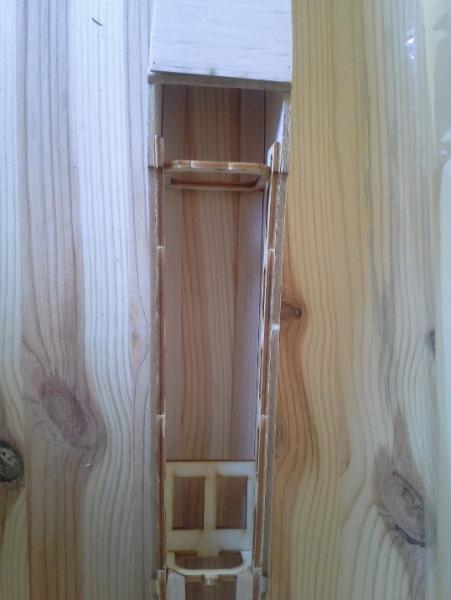

Xeo Opublikowano 10 Maja 2014 Opublikowano 10 Maja 2014 Na moje rozumowanie to silnik powinien być zamontowany za wręgą. Po to jest ten dodatkowy wał, choć patrząc na zdjęcie to chyba nie jest od tego silnika. Zastanawia mnie to okrągłe ustrojstwo, które chyba służy do nadania skłonu i wykłonu silnika ale mogę się mylić bo na zdjęciu nie widać czy jest tej samej grubości. Pewnie więcej mądrzejszych rzeczy napiszą starzy wyjadacze w tej kwestii, a ja będę bacznie obserwował czy miałem rację ;-) Wysłane z GT-N7100 przy użyciu Tapatalk
Mirek z Lublina Opublikowano 10 Maja 2014 Opublikowano 10 Maja 2014 Witam. Wkleił Pan odwrotnie - do góry nogami wręgę silnikową . Proszę popatrzeć na zdjęcia montażowe kadłuba. Wręgę laminatową przykleja się na styk do wręgi ze sklejki - wg niej można obrobić kadłub i ładnie go zaokrąglić z przodu oraz przez tą wręgę przechodzą śruby mocujące silnik od wewnątrz kadłuba - silnik mocowany jest za wręgą , czyli wewnątrz kadłuba. Najpierw jednak proszę dokończyć kadłub - wręgę silnikową przekręcić o 180stopni tak , żeby wypust był na dole, od góry proszę powklejać listwy trójkątne oraz przykleić pokrycie górne kadłuba z przodu, następnie w osi prosze przykleić wręgę laminatową na styk ze sklejkową . Wtedy można obrobić i zaokrąglić przód kadłuba - proszę popatrzeć na zdjęcia montażowe .
tomasz.smolarek Opublikowano 10 Maja 2014 Autor Opublikowano 10 Maja 2014 Wręga jest dobrze. Na zdjęciu model jest do góry nogami Sent from my GT-S7530 using Tapatalk UPDATE: Czy w komplecie z silnikiem powinny być śruby? Jest taka jedna mizerna, ale to chyba za mało? Nie kupowałem nigdy silników, więc nie wiem czy zestaw powinien je zawierać i czy w związku z tym reklamować, czy też śruby kupuje się oddzielnie. A ten długi pręt do czego jest? Zapasowy wał silnika??

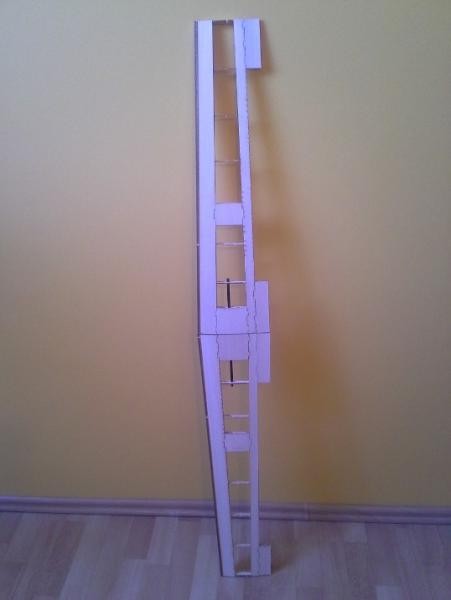

tomasz.smolarek Opublikowano 16 Czerwca 2014 Autor Opublikowano 16 Czerwca 2014 Tragicznie ;-) Sklejałem skrzydła. Ponieważ to mój zupełnie pierwszy raz, nie do końca wyszło jak trzeba, mimo prześledzenia wielu stron z opisami i zdjęciami. Na plus: - mają wznios, jak powinny mieć - wyglądają jak skrzydła ;-) Na minus: - jest sporo niedokładności w budowie Gdybym drugi raz to robił, wyszłoby o wiele lepiej, bo wiedziałbym dokładnie na co zwracać uwagę. Postaram się wrzucić jakieś zdjęcia jutro.
tomasz.smolarek Opublikowano 18 Czerwca 2014 Autor Opublikowano 18 Czerwca 2014 Z opóźnieniem, ale wrzucam parę fotek Kadłub nie posunął się do przodu: Skrzydła z odległości prezentują się nawet nieźle. Może widać, że nie jest wyszlifowana krawędź natarcia Udało się zachować wznios, choć jak się dobrze przyjrzeć, to skrzydło tu jest bardzo niedokładnie wykonane Powinienem był zacząć od czegoś prostszego. Mam plan, by zanim skończę mikrusa, zrobić patyczaka, o którym można poczytać w tym wątku.
Grzegorz2012 Opublikowano 19 Czerwca 2014 Opublikowano 19 Czerwca 2014 Wszystko czego nie robimy wydaje się proste, wystarczy coś zacząć i różne trudne sprawy same wyłażą. Kadłub Mikrusa ocioszasz siekierką na okrągło i zacznie przypominać model a nie latającą skrzynkę. Działaj dalej aby Mikry poleciał chociaż do jesieni. 1
