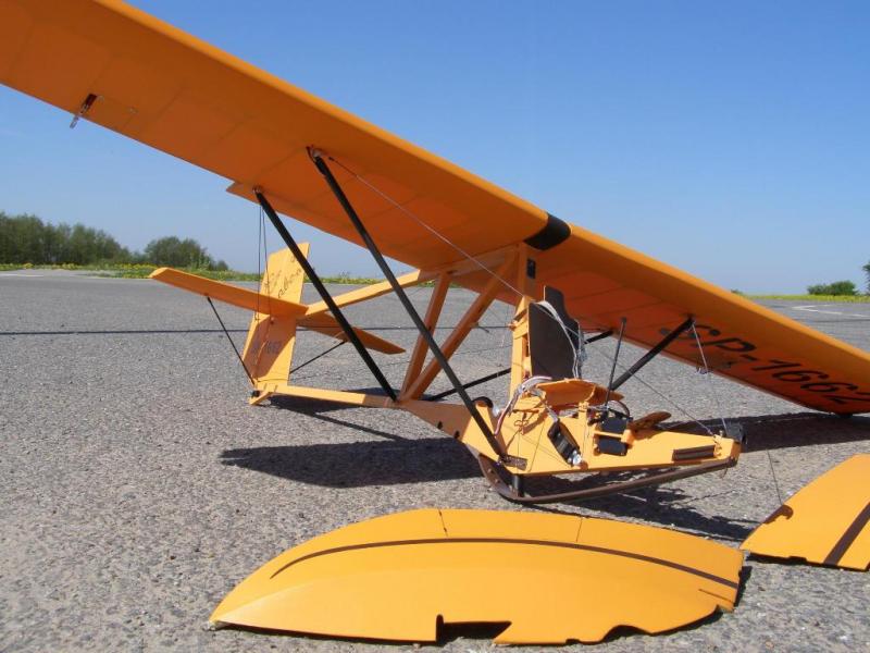

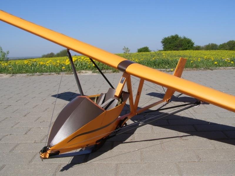

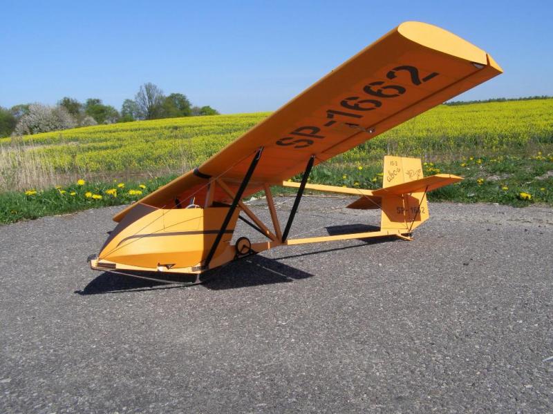

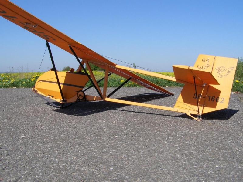

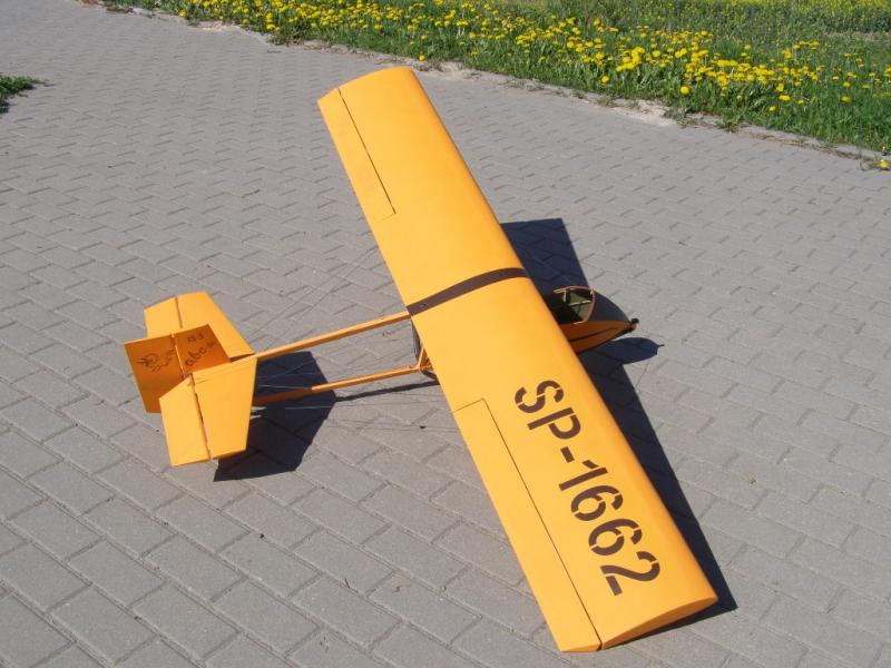

Postanowiłem zbudować model szkolnego szybowca ABC-A.  Jako , że planów nie miałem ,więc z różnych źródeł starałem się zdobyć informacje i na bieżąco za pomocą linijki i ołówka rozrysowałem sobie poszczególne elementy. Bardzo dziękuję jeszcze raz ,naszemu  forumowemu koledze MareX  z Krakowa który wykonał  dla mnie zdjęcia oryginału w ML i udostępnił fotki z instrukcji. Tak naprawdę okazało się ,że niby szybowiec nie taki stary a informacji  o nim nie za wiele.  Model wykonany w skali 1:5 z profilem samostatecznym. Czy poleci ? To niebawem  się okaże. Więcej fotek oraz relacja z budowy na: http://forum.aerodesignworks.eu/viewtopic.php?f=57&p=9806#p9806
Dziekuję za uznanie.Model jeszcze nie doważony.Nie powinienem do lotu przekroczyć 2000g gdyż ma być wyniesiony w powietrze z holu gumowego.

ładna makieta, więc poleci i to nie raz,
profil skrzydła dość gruby, a statecznik nośny,
wnioskuję że lot będzie powolny a pod wiatr bez dołożenia masy ciężko mu będzie.
czekam na info z oblotu
ps dużo tych odciągów :)

Oblot ABC-aka przesunął się w czasie .Po wcześniejszej, nieudanej próbie w drugim locie model uległ niewielkiemu uszkodzeniu .Po głębokiej analizie okazało się ,że trzeba było poprawić kąt zaklinowania płata i statecznika oraz umiejscowienie haka holowniczego. Następny oblot to już uczta dla oczu. Starty odbywały się z holu gumowego. W powietrzu zachowywał się jak przysłowiowy szkolniak. Gruby profil oraz opory olinowania nie robiły z niego wyczynowca. Na bąblu termicznym przy dużej powierzchni skrzydeł powinno być lepiej. Lądowania nie były makietowe gdyż nieszczęśliwie umieściłem hak holowniczy pod płozą. Działał on jak hamulec na lotniskowcu. Zmieniłem go szybko na boczny podobnie jak w oryginale.
