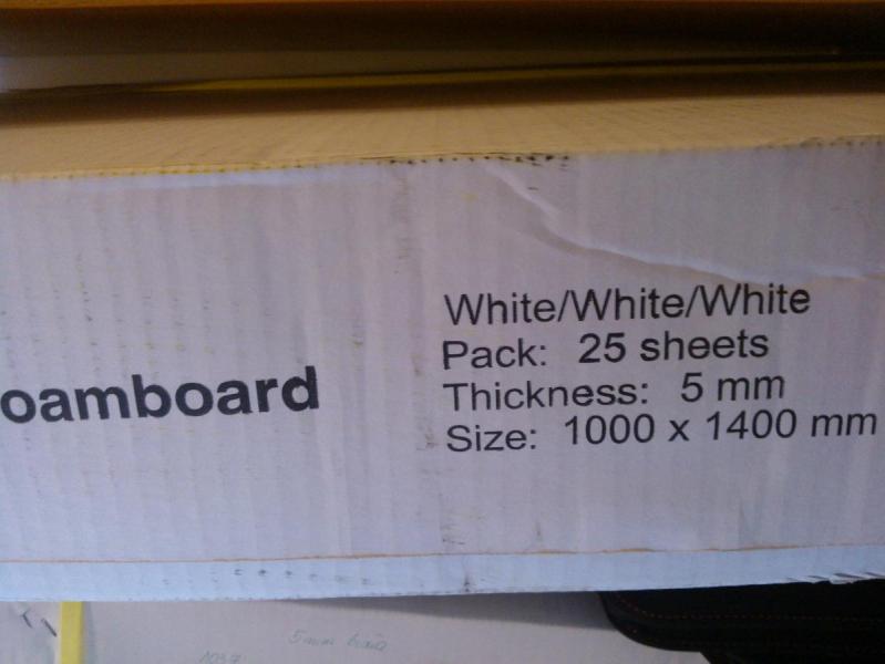

Wuwu Opublikowano 27 Października 2014 Opublikowano 27 Października 2014 Cześć. Wracając do tematu ArminWing i Foambordu: taką piankę z papierem można kupić osobiście w sklepie Matejko. Sklep z art. dla plastyków Katowice ul.Opolska 22 telefon 32 781 11 34. Różne rozmiary, kolor czarny i biały. Dla studentów zniżki. Pozdrawiam Wojtek
