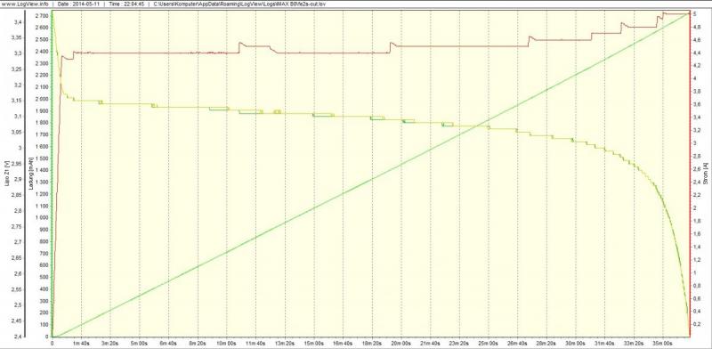

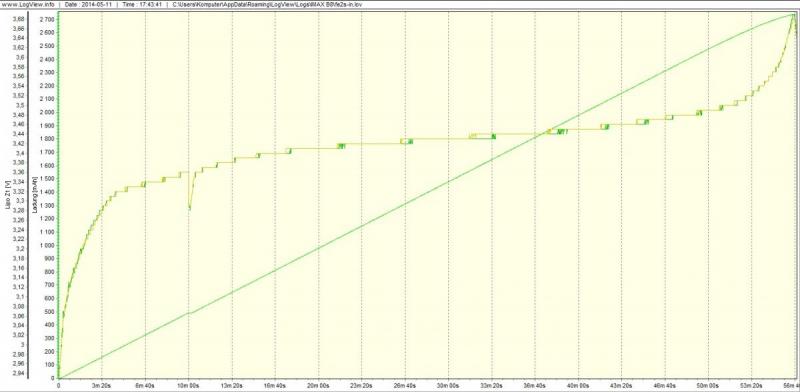

bart07 Opublikowano 11 Maja 2014 Opublikowano 11 Maja 2014 Wykresy ładowania i rozładowania ogniw US26650FT z A...o Ładowanie prądem 3A Rozładowanie prądem 4,5 - 5 A (więcej moja ładowarka nie dała rady ) Jak widać, od momentu gwałtownego spadku napięcia mamy jakieś 5 - 10 % pojemności. Około 30s lotu...
