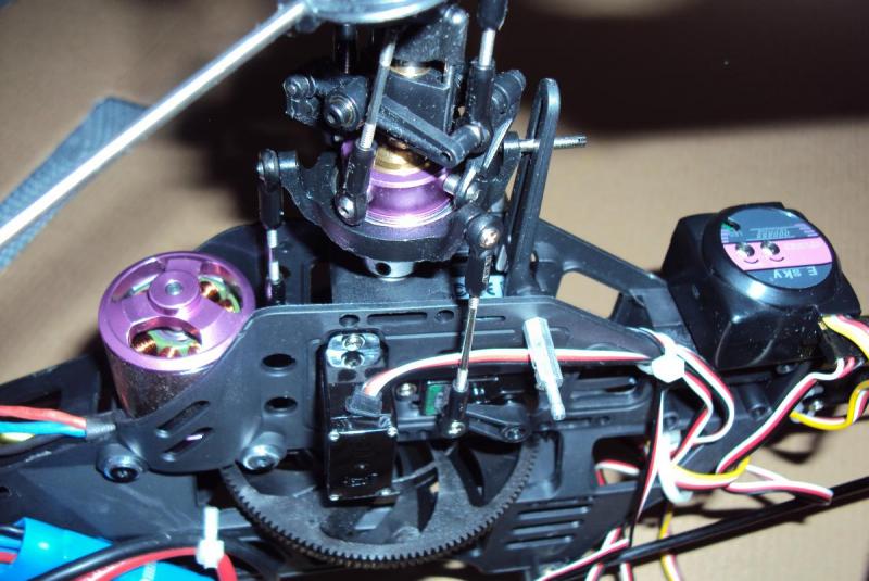

Irek M Opublikowano 12 Maja 2014 Opublikowano 12 Maja 2014 Czy aby wymienić główne koło zębate - te górne ale pewnie parami to się robi (?) muszę rozkręcić całą głowicę czy od dołu coś się da odkręcić by wyciągnąć wał główny nie demontując nic prócz popychaczy serw?
Piotrek_SGM Opublikowano 13 Maja 2014 Opublikowano 13 Maja 2014 Dokładnie jak piszesz: wykręcasz śrubkę mocującą wał, do dolnej zębatki, odpinasz popychacze od tarczy i całość wyciągasz do góry.
