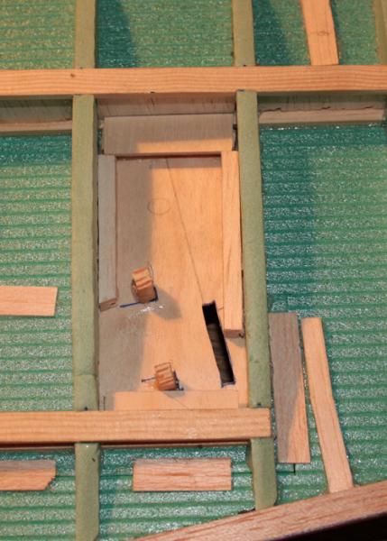

Zgodnie z Waszymi radami Koledzy zrobiłem półki pod serwa. Wyszły pancernie - jest to najprawdopodobniej najmocniejsza część skrzydła. Wagi wiele nie podniosło... ale jednak.
Przypasowana, jeszcze nie wklejona półka:
Zastanawiam się tylko, czy serwo przykręcać, czy przykleić żywicą. W sumie to w przypadku awarii i tak największym problemem będzie rozdzieranie poszycia i... dostęp do śrub, więc chyba nawet łatwiej by było je oderwać niż odkręcić? Poddają pod rozwagę Kolegów.
Jutro postaram się wkleić półki, choć czasu coś ostatnio brakuje.
Myślałem o takim rozwiązaniu, ale i tak uwięziony by był kabel od serwa, co, w przypadku awarii spowoduje i tak konieczność otwierania poszycia, więc zrezygnowałem z tego. To co zrobiłem i tak podniosło wagę a dodatkowy element ze sklejki ważyłby jeszcze dodatkowo.Przy kolejnym modelu będę wprowadzał usprawnienia:-).

Ale chłopie kombinujesz... Podpowiadaliśmy Ci aby ta sklejka była dokręcana  a ty robisz konstrukcję jak do odkręcanej sklejki a jednak chcesz  ją przykleić.
Nie wiem po co byś chciał rozrywać poszycie aby się dostać do przewodu jak kabel można zawsze odciąć i dolutować kabel z nowym serwem albo zostawić gniazdo serwa  na kablu i elegancko wymienic serwo.
Tak jak mowi Robert większość tej sklejki i balsy jest tylko dodatkowym, zbędnym ciężarem.

Widocznie źle zrozumiałem Wasze podpowiedzi. W chwili obecnej same półki (obie) ważą ok 12g, więc nie będę zmieniał tego rozwiązania bo zaoszczędzę może 4-5g. Zostawię to sobie na następne projekty. Tak czy siak dziękuję bardzo za pomoc. I liczę na więcej:-)

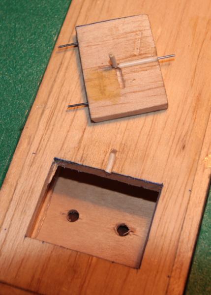

Wyciałem też klapkę rewizyjną dla śrub do mocowania skrzydeł do kadłuba. balsa mocowana na 2 kawałki sztywnego drutu z jednej strony i "zamek" z drutu i osłon bowdenu z drugiej strony.
Zamknięta klapka
I mocowanie śrubami skrzydeł do kadłuba. Wyszło sztywno i mocno. śruby stalowe (masa ok 15gr), bo nylonowe miałem tylko M3 i obawiam się, że by nie wytrzymały. A nie kupię śrub za 50gr, żeby płacić za przesyłkę 7zł:-) Może kiedyś przy okazji zamówię.

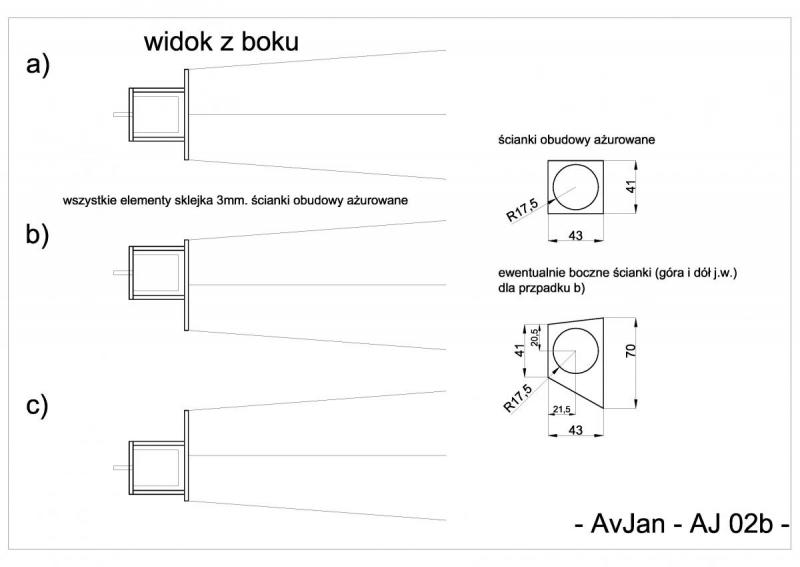

Zacząłem się zastanawiać nad obudową silnika. Planuję wykonać ją ze sklejki 3mm. Kołacze mi się po głowie problem następujący, zilustrowany poniższym rysunkiem.
PYTANIE 1
Który z wariantów jest korzystniejszy?
Wizualnie najlepiej wygląda wariant B) z obudową (i osią silnika) podniesioną ponad oś kadłuba. Czy to, że jest to ładne znaczy również, że będzie najlepiej działać? :-)

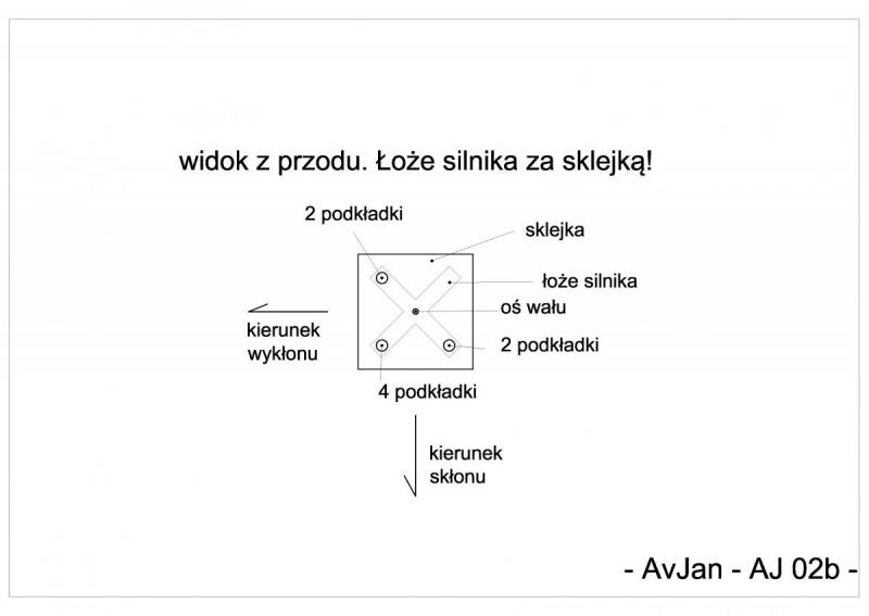

Skłon i wykłon silnika wynoszące po ok. 2st będą odpowiednie (wg. obliczeń z geometrii wychodzi dokładnie 1.8st)?
Chcę je zrealizować przez użycie podkładek w układzie:

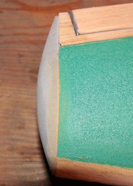

Górne pokrycie skrzydeł się klei. I zaczynają wyglądać tak jak powinny. Zostaną jeszcze do wykonania "na deser" wyoblone końcówki z XPSa. Zdjęcia wrzucę jak wyschnie klej.
Problem jak umieścić silnik wydaje mi się mało znaczący. Kierowałbym się łatwością zabudowy, wykonaniem ew. otworów chłodzących we wrędze kadłuba (te argumenty przemawiają odpowiednio za rozwiązaniem "B" i "C") oraz czy położenie silnika będzie mało jakiś wpływ na opływ sterów ogonowych przez strumień powietrza zaśmigłowego. Jednak to naprawdę mogą być rzeczy II-rzędne.

Wydaje mi się, że ten schemat podkładek ma błąd: skłon i wykłon będą odwrotnie niż zaznaczyłeś. Reszta chyba o.k.
B faktycznie pozwoli na lepsze wykonanie otworów. Czy będzie miało wpływ na opływ sterów to ciężko mi powiedzieć. Pewnie jakiś będzie miało, ale różnica wynosi 10mm, więc pewnie nie wielki.
Nie wiem czy doczytałeś z rysunku: "Łoże silnika znajduje się ZA sklejką" wiec tam gdzie jest najwięcej podkładek w tę stronę będzie skłon i wykłon. Dokładnie odwrotnie niż w przypadku kiedy silnik jest montowany przed sklejką.
wysokosc zamocowania silnika jest jednym z parametrow projektowych, jezeli nie da sie (z roznych powodow np makietowosci) go umiescic w pozycji ktora nie skutkuje zadzieraniem czy opuszczaniem nosa nadaje sie silnikowi sklon, wyklon ma kompensowac moment odsmiglowy, roznie dobrze mozna czesto zalozyc mikser na ster kierunku ktory bedzie kompensowal ten efekt. Podsumowujac, na towim miejscu zorbil bym to tak by byla mozliwosc zmiany wysokosci i dobral pozycje eksperymentalnie tak by nie robic sklonu.
Łatwiej (chyba) początkującemu modelarzowi (mnie) jednak operować podkładkami i dobierać skłon i wykłon.

Zakończenia skrzydeł z XPS

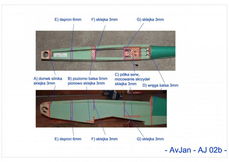

Zbyt mała sztywność końcówki kadłuba - wg mnie najprościej i chyba dość lekko będzie okleić tkaniną szklaną obszar przecięcia i okryć drugą warstwą depronu 3mm. Macie jakieś lepsze pomysły?

Problem mam też z usztywnieniem przedniej części kadłuba i chciałbym się Was poradzić:
czerwone - istniejące wzmocnienia poprzeczne, fioletowe - planowane (czy dobrze?)
Napisz czym się przejawia brak sztywności. Brak odporności na skręcanie, zginanie?
Brak odporności na skręcanie.

Między wręgami F i G masz bardzo wiotko. Tam bym usztywnił, wklejając poziomo kawałek depronu, najlepiej 6mm. A jeszcze lepiej na górze i na dole, na ile pozwala mocowanie skrzydła i to na ile ono będzie wchodzić w kadłub.
Od wręgi F aż do dziobu jest podobnie, ale już lepiej, bo tam widzę podłogę. Góra będzie otwierana?
