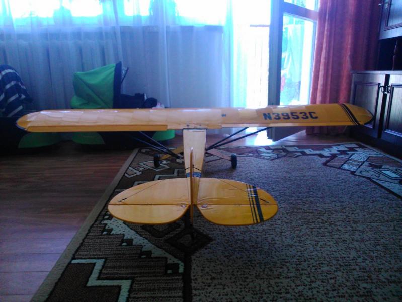

KRY3 Opublikowano 11 Czerwca 2014 Opublikowano 11 Czerwca 2014 Na ostatnim zdjeciu wyglada jakby ogon byl krzywo (statecznik poziomy). Sprawdź odleglosc skrzydlo- statecznik prawą i lewa stronę - powinny być równe

Marcin K. Opublikowano 11 Czerwca 2014 Opublikowano 11 Czerwca 2014 Też tak mi sie wydaje, silnik wyklon w druga stronę! I też mam wrażenie ze ster kierunku masz krzywo...
andrzej_t Opublikowano 11 Czerwca 2014 Opublikowano 11 Czerwca 2014 Zdecydowanie. I statecznik pionowy też nie jest równoległy do podłużnej osi kadłuba. Oba te elementy są ustawione tak, żeby model skręcał w lewo. Krzywo też jest zamontowany statecznik poziomy. Radzę poszukać jak się ustawia płaszczyzny w modelu i poprawić.

Piterro Opublikowano 12 Czerwca 2014 Opublikowano 12 Czerwca 2014 Zmierz odległości od punku końcowego skrzydła do punktu końcowego statecznika poziomego z jednej i drugiej strony i sprawdź czy są równe

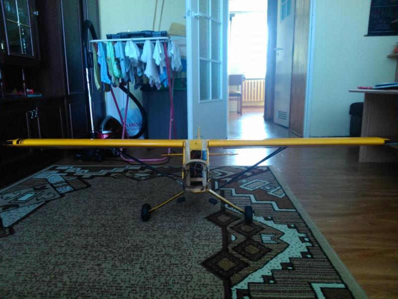

Marcin K. Opublikowano 12 Czerwca 2014 Opublikowano 12 Czerwca 2014 Krzywe skrzydło aż takiego wpływu by nie miało, bardziej zwichrowane.Co wydaje mi się że jest bo na zdjęciu od tyłu prawa lotka jest uniesiona a na foto od przodu widać jakby była opadnięta. Możesz spróbować wyciągnąć zwichrzenie naciągając folie. Ale i masz statecznik poziomy nierównolegle z linią skrzydła, Kierunek też do poprawienia. No i samo zamocowanie silnika. Patrząc od tyłu 2* w prawo, 3* w dół

Miałczek Opublikowano 23 Czerwca 2014 Autor Opublikowano 23 Czerwca 2014 tak jak na jednym ze zdjęć jak patrzysz od tyłu to lewa lotka na skrzydle jest trochę w duł a prawa trochę do góry ster wysokości jest prosto i samolot na takich ustawieniach lat równiutko jak po sznurku można puścić stery i leci prosto
