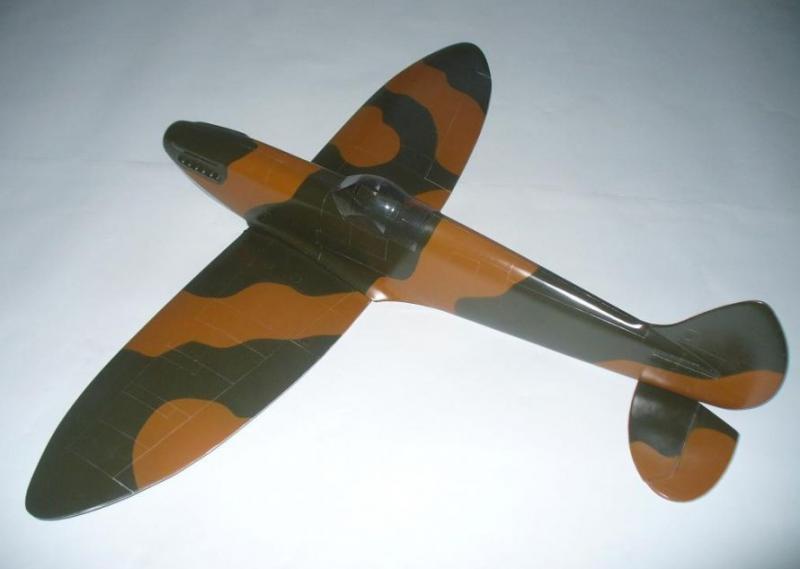

Zefirek Opublikowano 10 Czerwca 2014 Opublikowano 10 Czerwca 2014 Może ... Super Marine SPITFIRE MK VIII ?? Dane techniczne: skala 1 : 12,rozpiętość 99,7 cm, długość 82 cm,waga złożonego modelu około 900g (w zależności od zastosowanego napedu).powierzchnia nośna 13,2 dm²silnik od 2,5 cm³ do 3,5 cm³
