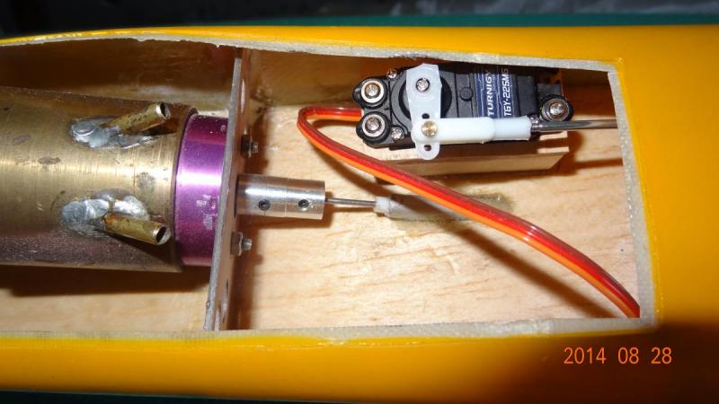

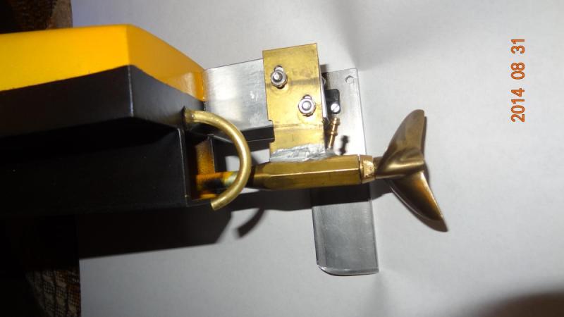

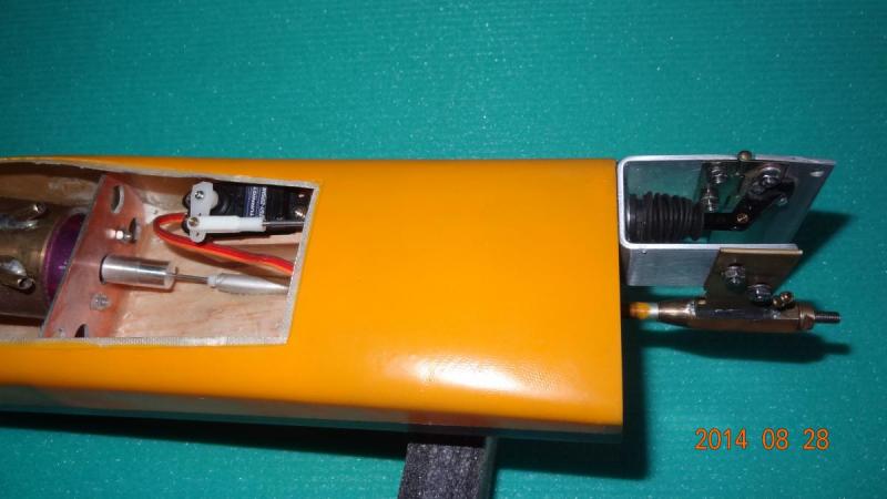

wapniak Opublikowano 28 Sierpnia 2014 Autor Opublikowano 28 Sierpnia 2014 Trochę to poskładałem. Uwaga na serwa, bo przychodzą z wkrętami do mocowania orczyka, które nie pasują. No i fotki:
MaciekK Opublikowano 29 Sierpnia 2014 Opublikowano 29 Sierpnia 2014 Sprzęgło jeżeli chcesz zrobić dobrze to robisz z jednego podejścia - nawiertak, wiertło i rozwiertak najpierw na pełnej długości mniejsza średnica potem na połowie sprzęgła większa średnica. Na temat podpierania wiertła nie będę nic pisał bo to woła o pomstę do nieba. Przytoczyłeś tę część przepisów która Ci odpowiada - ok - jak sam piszesz, robisz go pod własne przepsiy więc nie masz się czym przejmować. Moja uwaga była tylko ku potomności. Technologia na to sprzęgło niecodzienna ale jak leci prosto to ok. Kolorami się nie przejmuj, przepis o którym mówi Maciej wymyślili sobie niemcy żeby uprzykrzyć życie innym. Mało kto go przestrzega i ciągle widać modele z jednolitym dnem. Michał - szkoda, że piszesz takie bzdety. Na Mistrzostwach Świata w Gent i Mistrzostwach Europy w Kołomnie nikt nie przeszedł weryfikacji z czarnym dnem... A, że na naszym krajowym podwórku nie sprawdzamy to już inna sprawa

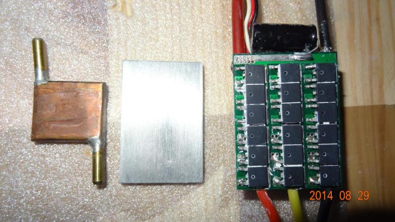

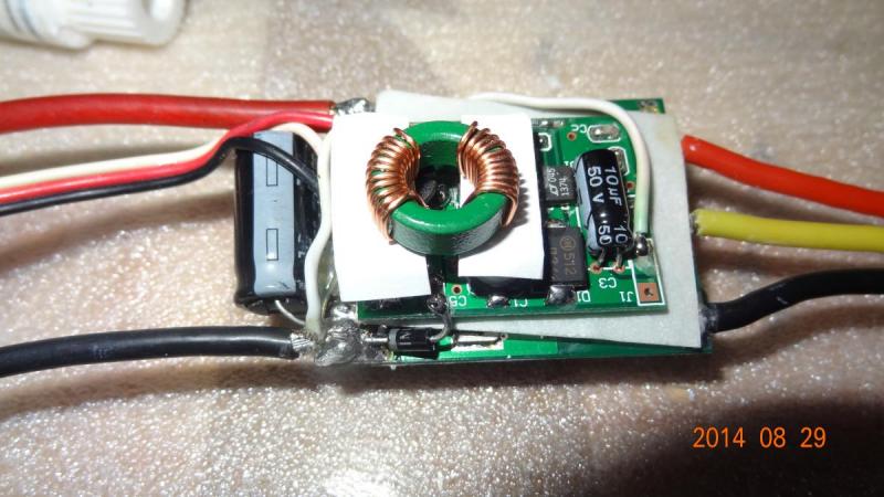

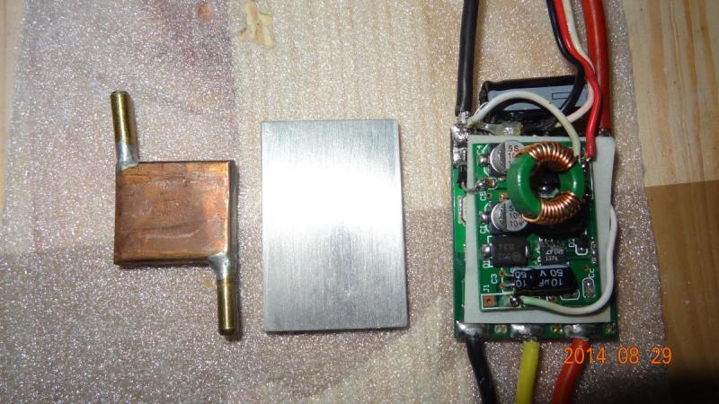

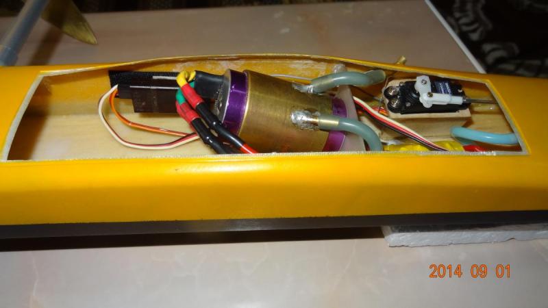

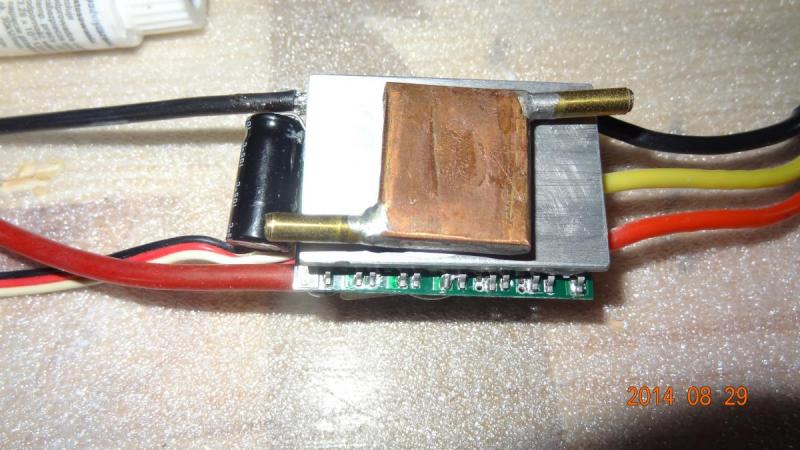

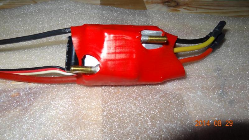

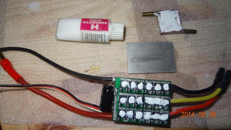

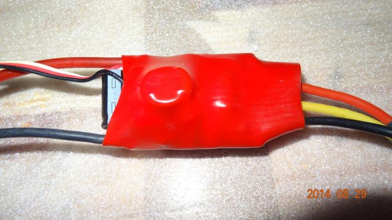

wapniak Opublikowano 29 Sierpnia 2014 Autor Opublikowano 29 Sierpnia 2014 Trochę popracowałem nad regulatorem. TowerPro Mag 8 70A. Zdjąłem termokurczkę i ze zdziwieniem zobaczyłem wmontowaną płytkę z SBECem. Kupiłem go jako opto i tak też do tej pory użytkowałem, zasilając odbiornik z 4 szt aku NiMh. Ciekawe, ale przeżył te praktyki, i trzyma konkretne 5,02 V. Wychodzi na to, że to SBEC 3 A. Pomiędzy cewkę przetwornicy a kondensatory podłożyłem kawałki papieru, tak na wszelki wypadek. Wymieniłem płytkę radiatora na 3x30x45 powiększając nieco pojemność cieplną radiatora. W końcu to outrigger i niekoniecznie będzie miał cały czas kontakt z wodą, a więc i z chłodzeniem. Zamontowałem chłodniczkę wykonaną z blaszki miedzianej 0,5 mm, posmarowałem wszystkie powierzchnie styku pastą przewodzącą ciepło. Całość owinąłem taśmą izolacyjną i potem w koszulkę termokurczliwą. Edit: Wychodzi na to,że operację z regulatorem trzeba będzie powtórzyć. Są za krótkie przewody do silnika, muszę je wydłużyć. Po poskładaniu tego do kupy okazało się, że regulator musi być z tyłu, za wręgą silnikową. Inaczej środek ciężkości ucieka mi do przodu. Wręga silnikowa mogłaby być ze 30 mm bliżej pawęży, teraz jest 175 mm od niej. Byłoby łatwiej rozmieścić regulator. Swoją drogą gdyby tak użyć silnika: http://www.hobbyking.com/hobbyking/store/__29354__Dr_Mad_Thrust_2200kv_1600w_70mm_EDF_Inrunner_6S_version_29mm_.html zabudowanego w tylnej narcie , to mogłoby to rozwiązać parę problemów, trzeba będzie pomyśleć... Wkleić go w odpowiednio wycięty otwór na wylot, to i chłodzenie nie byłoby potrzebne, bo woda by go obmywała. Albo wkleić go w aluminiowy prostokątny profil z wyfrezowanym kawałkiem otworu o średnicy zewnętrznej silnika. Jakby co, to to mój pomysł i prawa autorskie . Wygląda też na to, że wyważenie będzie dobre dla 6S gdyby zaszła taka potrzeba , w konfiguracji 4S+2S . Dodatkowe 2S (5800mAh) mieszczą się pod tylnym wspornikiem. Fotki:

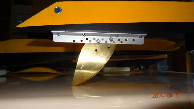

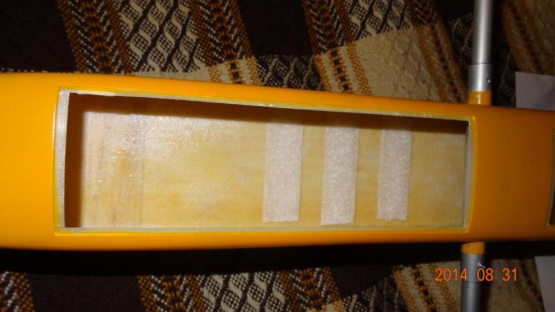

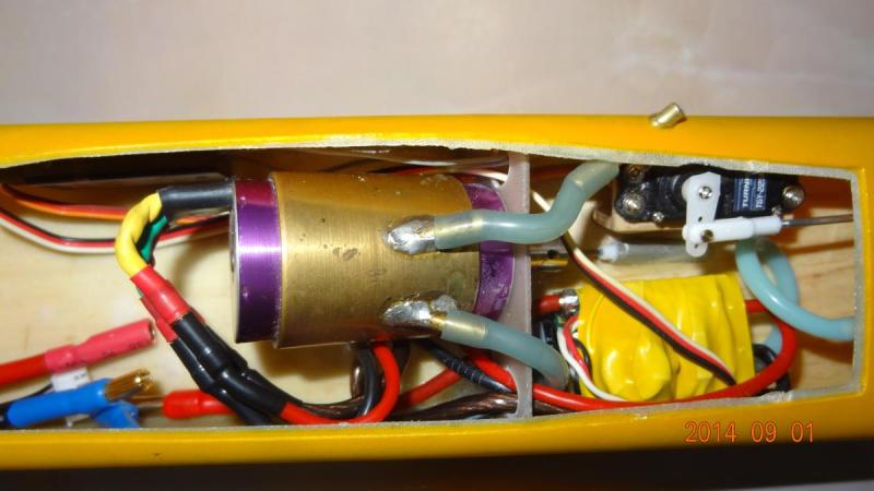

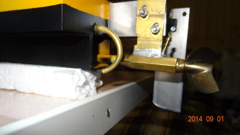

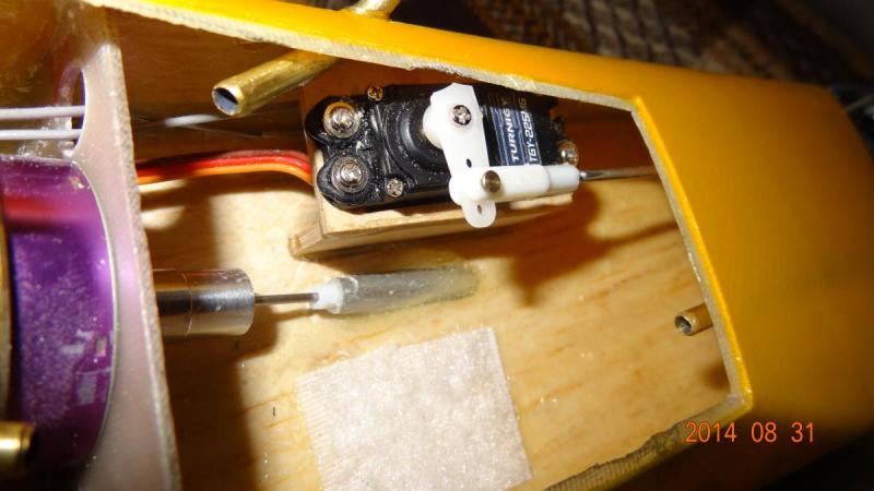

wapniak Opublikowano 31 Sierpnia 2014 Autor Opublikowano 31 Sierpnia 2014 Hydraulika zrobiona, przód podłogi zalaminowałem 2 warstwami szkła 110g/m2 ( gęsto tkane płótno), czyli teraz podłoga jest sandwicz szkłoepoksyd balsa szkłoepoksyd, tkanina zachodzi na 10 -15 mm boków. Rzepy powklejane, polecam klej UHU Power. Coś jak przezroczysty butapren, ale twardszy i klei plastiki. Zostało zamontować turnfin. I tu pytanie do ekspertów, ile przed środkiem ciężkości ma być tylna krawędź turnfina? No i fotki:

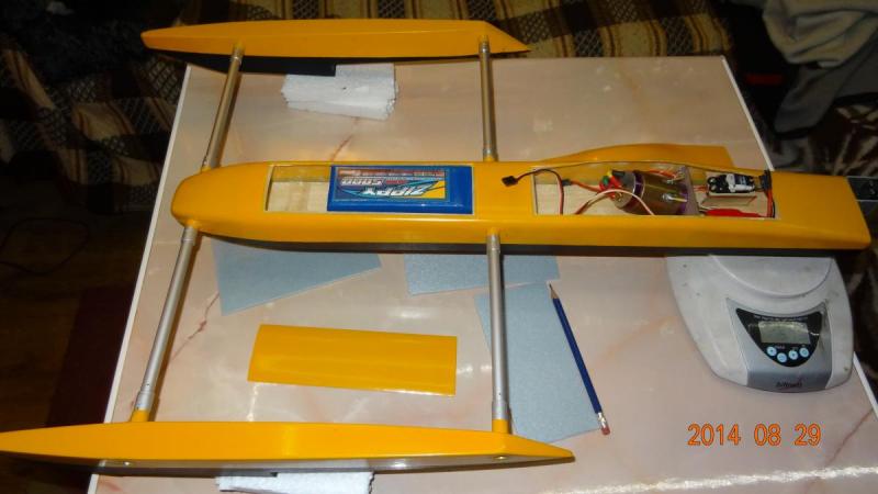

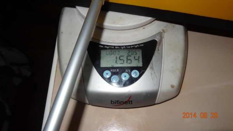

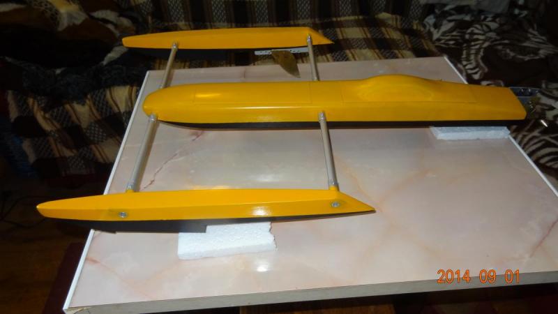

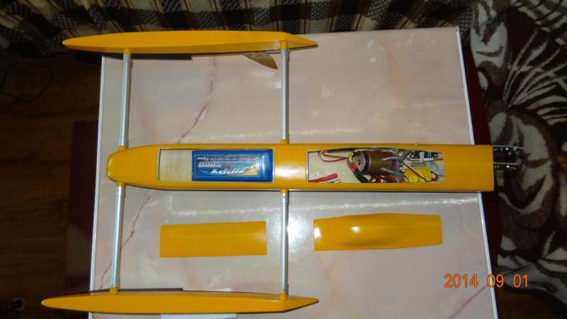

wapniak Opublikowano 1 Września 2014 Autor Opublikowano 1 Września 2014 No to gotowe. Ostateczny ciężar modelu to 1640 g. Niemal tyle co oryginał. Podobny jest też rozkład mas na pływaki. Sprawdziłem o ile przemieszcza się środek ciężkości modelu z paliwem i pośrodku ustawiłem odległość od ŚĆ do końca turnfina. Wyszło 28 mm. Teraz tylko to opływać zostało. Fotki:
