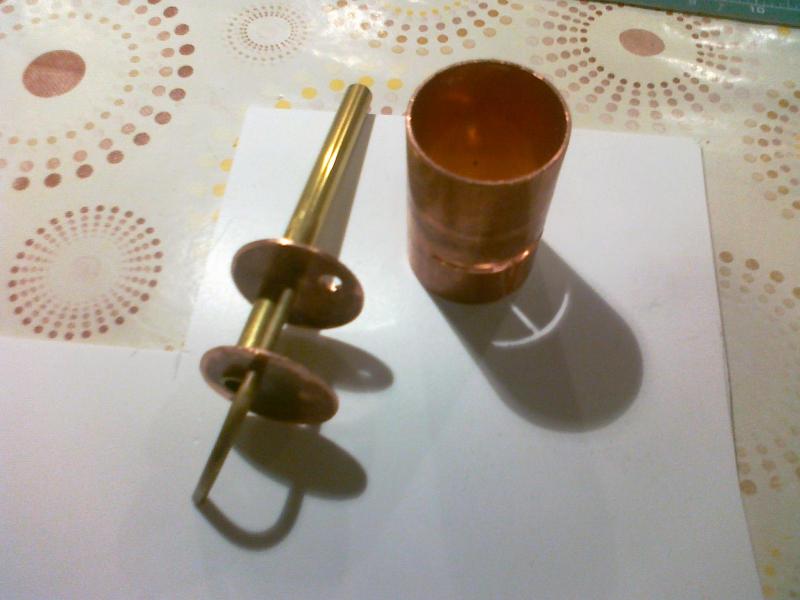

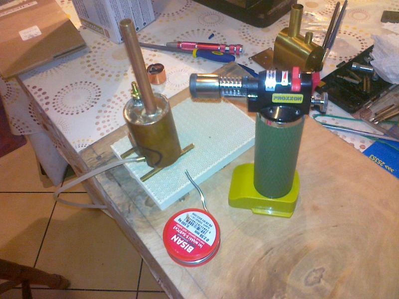

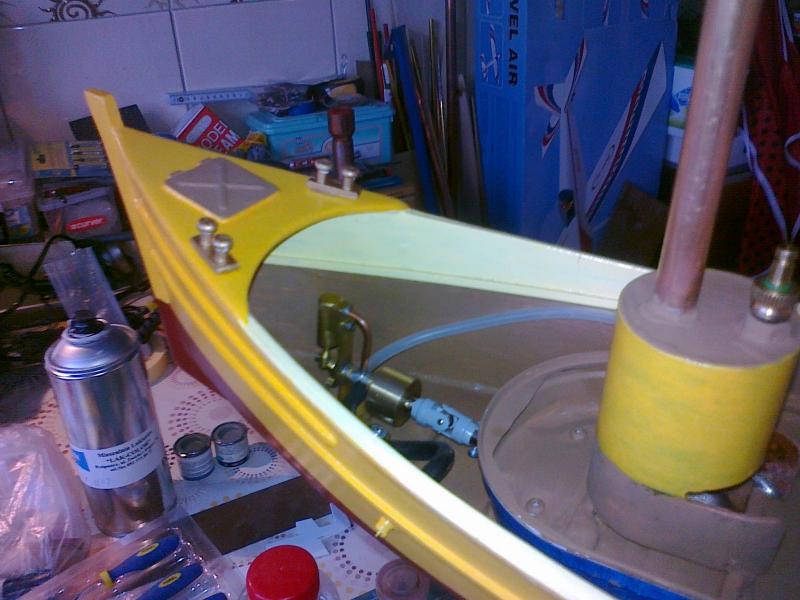

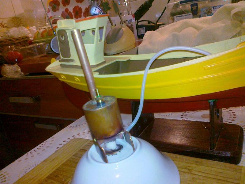

Warsztat kotlarski działa na drugiej zmianie ! :)

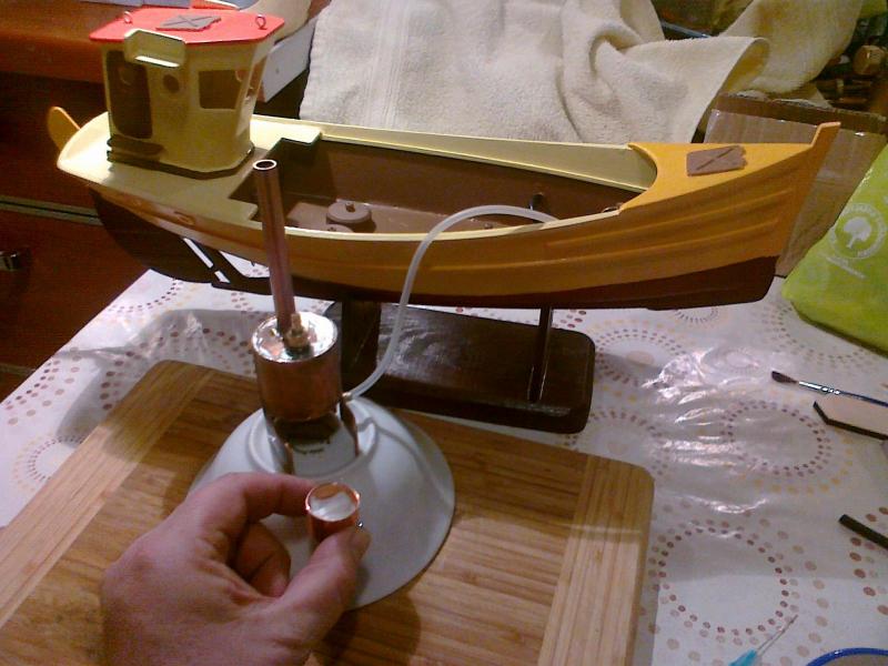

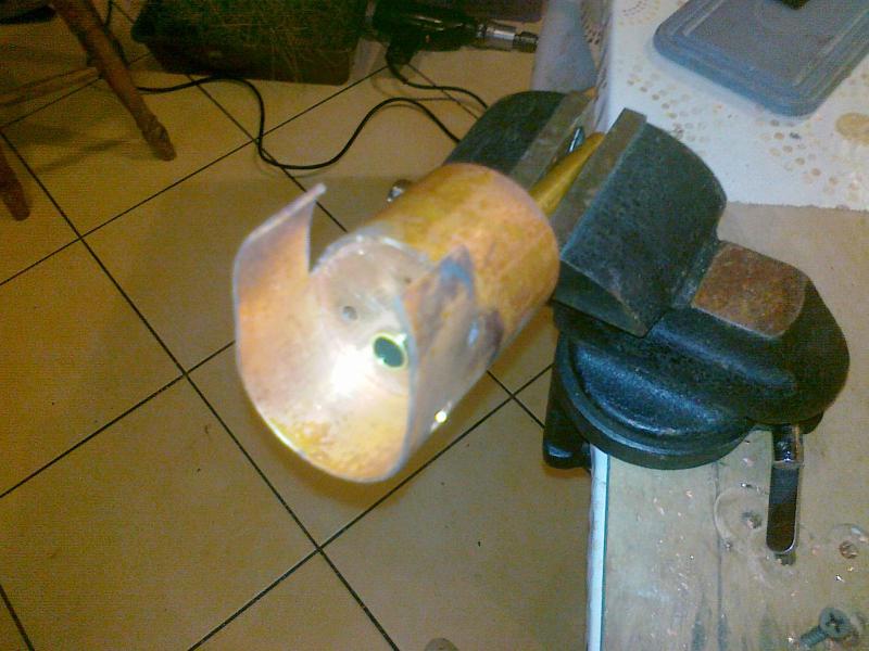

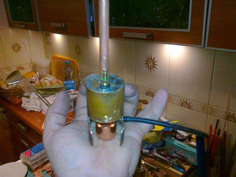

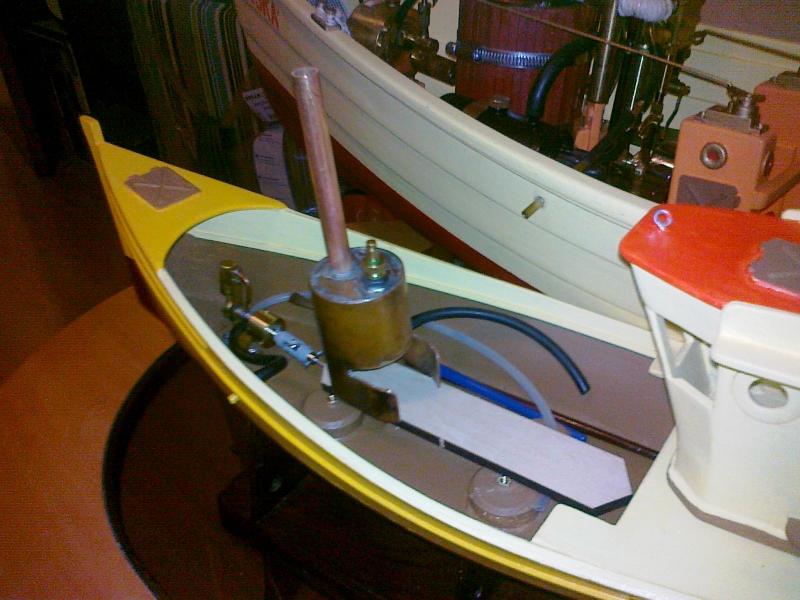

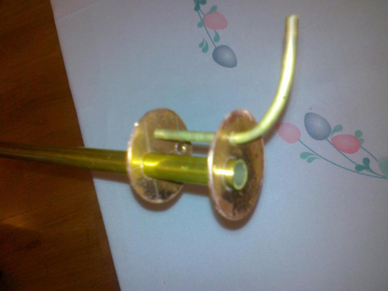

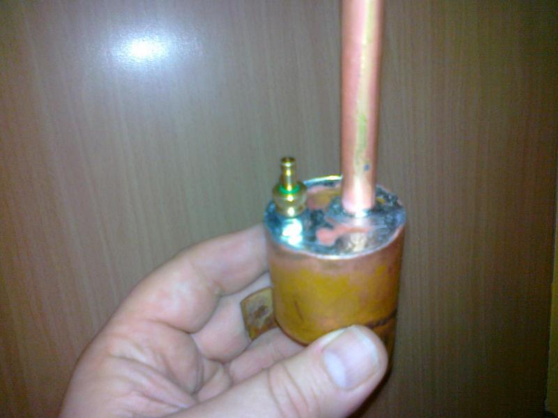

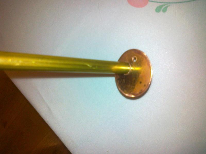

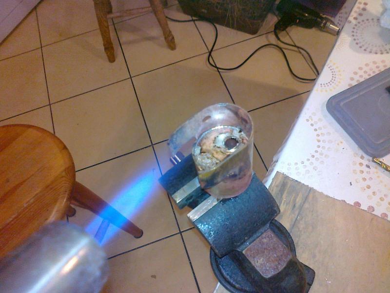

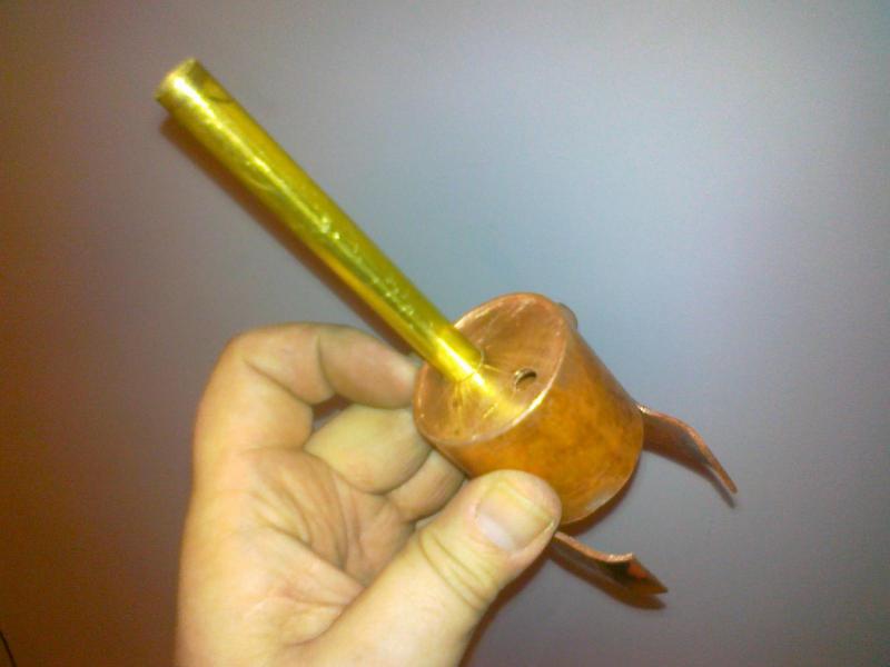

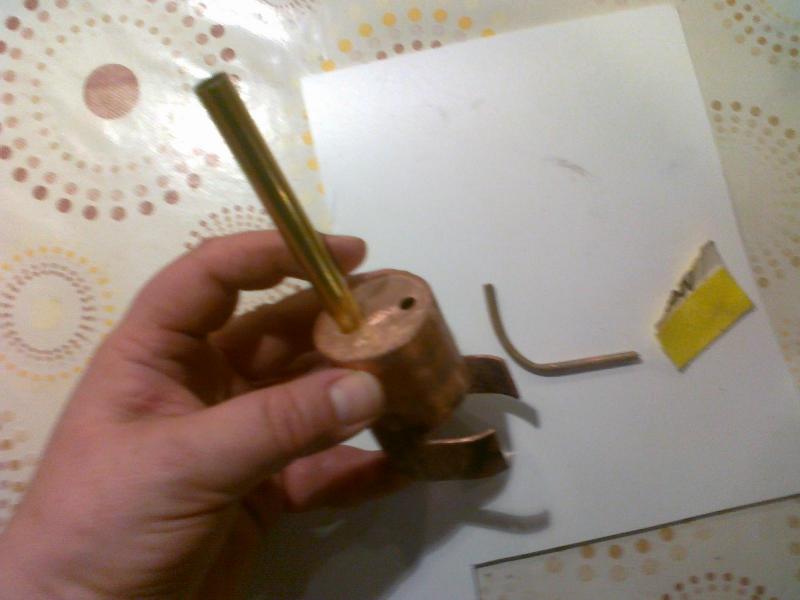

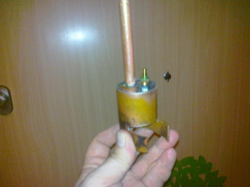

Dzisiaj komin, odbiór pary , gniazdo zaworu bezpieczeństwa i lutowanie całości !
Na koniec próba ciśnieniowa - szczelny - można wykańczać i próbować pod parą  !! B)

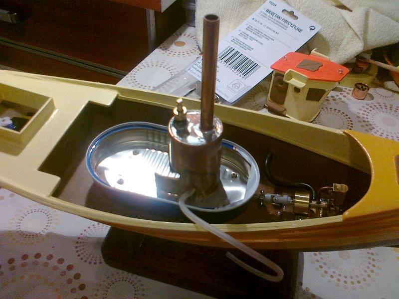

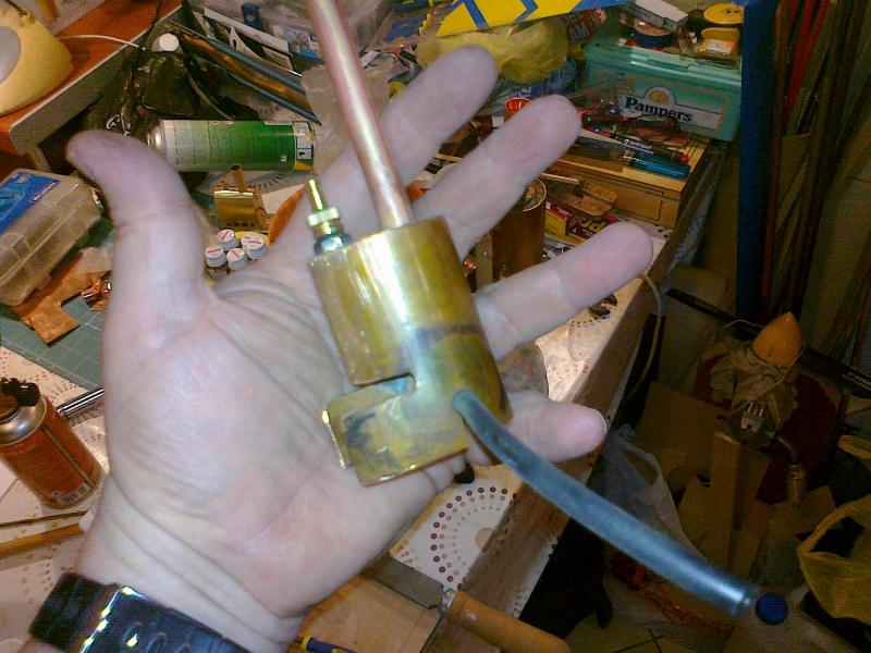

Przymiarka do kadłubka - pasuje !!  :D

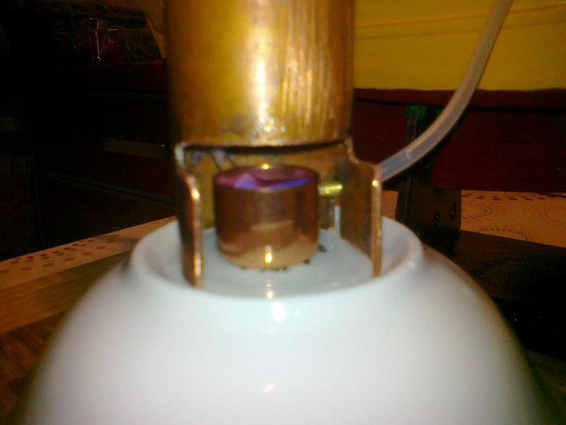

No i próby pod parą , na razie na stanowisku zewnętrznym !!  :)
JEST MOC !!! :D  :D

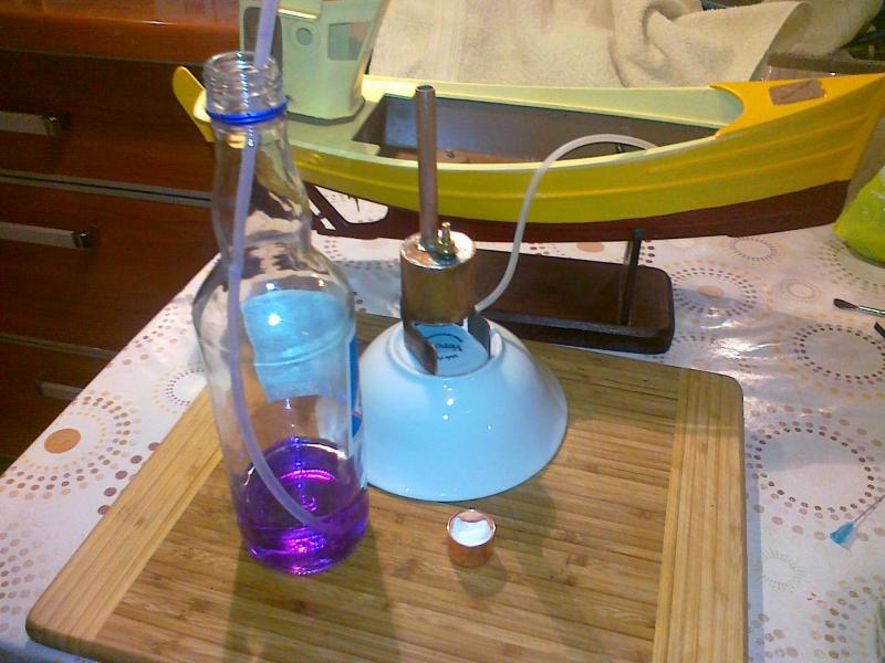

Próby z uwagi na późną godzinę były tylko dwie - jedna na "dynksie"  :P , druga na kostce paliwa turystycznego .
Ta była jak się okazało najlepszym paliwem. Jedna kostka starcza na jedno napełnienie kotła, szybko podnosi i utrzymuje ciśnienie pary podczas pracy
na stałym poziomie ! !
Eksperyment się powiódł, kociołek daje radę.
Trzeba tylko zbudować odpowiednie stanowisko ( zestaw mocno się grzeje muszę kupić szprotki w oleju podwędzanym - podwójna przyjemność - szprotki i gotowa wanna do kotła !! :P  ) pod kocioł na kuterku i PŁYWAMY !!! :D  :D  :D  B)
Najlepszy akwen do pływania tym sprzętem to basen przydomowy u Andrzeja w Aleksandrowie !!! :P  :P  :P
Próby doprowadzę do końca i opływam ten modelik, ale chyba wolę "większy gabaryt" ..........  :) !

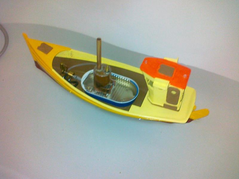

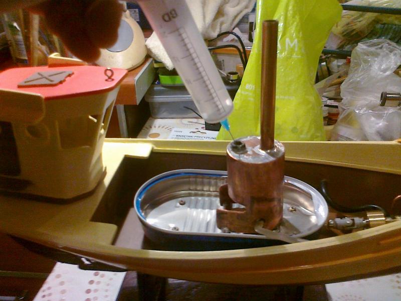

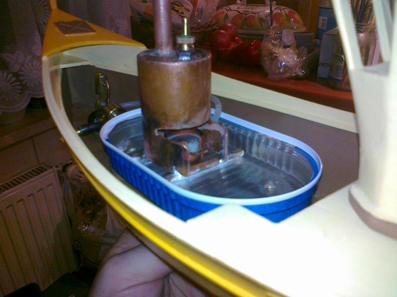

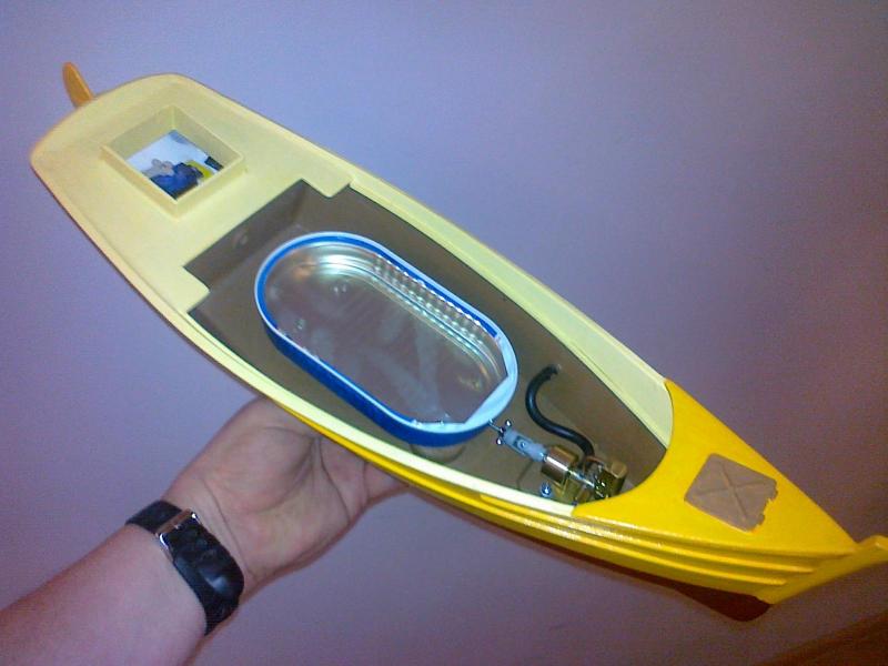

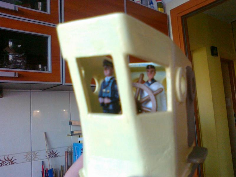

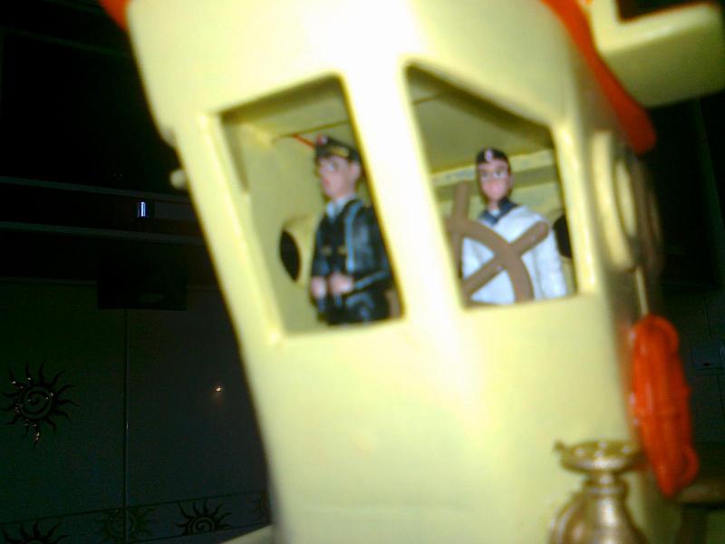

Jako że do wytworzenia odpowiedniego ciśnienia pracy w kotle potrzeba dużo ciepła - a kadłub zrobiony jest z hipsu który nie za bardzo lubi wysoką temperaturę - musiałem do uruchomienia zastosować pod kociołkiem metalową wannę izolacyjną !
Połączono przyjemne z pożytecznym dostosowując puszkę po szprotkach w oleju podwędzanym !!  :D  :D  :D  :P
Skutkiem tych zabiegów kuterek ostatecznie popłynął w wannie !!  B)
Reportaż z tego wydarzenia poniżej - domownicy mieli niezły ubaw !!  :D  B)
Wymaga to jednak dużo zabawy przed uruchomieniem i wydajność zestawu jest niezbyt wielka !
W tym wypadku , do mikrokuterka wygodniejszy będzie jednak napęd elektryczny , a zestaw parowy trafi na ładną demonstracyjną deskę teakową  do
pokazywania zasady działania napędu . :)
Zdobyte doświadczenia - BEZCENNE  a dźwięk napędu - NIEZAPOMNIANY !  :)  :)  :)

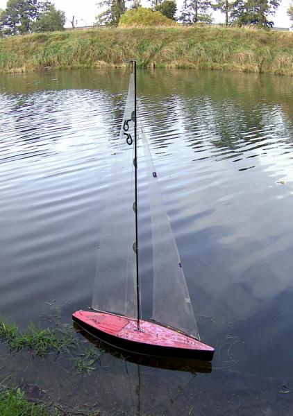

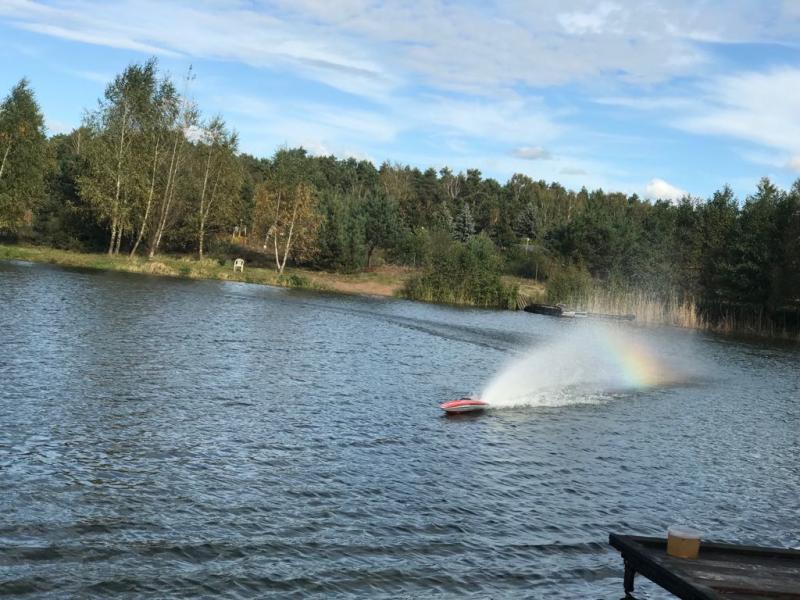

Dzisiaj popływałem żaglówką Jif 65 na kanale. Wiatr był wystarczający ale jak zszedłem nad wodę to słabizna. 1 wypłynięcie i deszcz. Przeczekałem pod drzewami i zrobiłem jeszcze 4 ujęcia filmu. Filmy nie pokazują nic ciekawego, nuda.

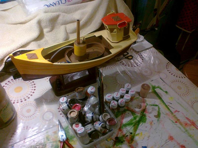

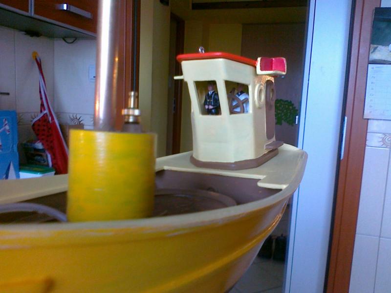

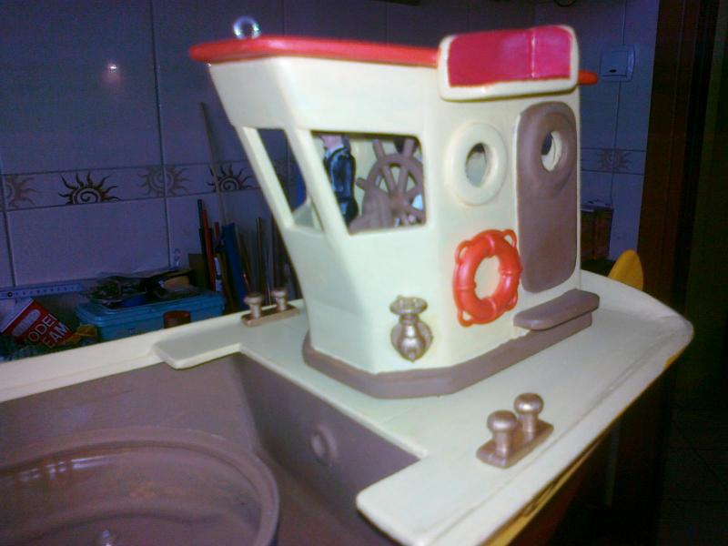

U mnie trochę zabawy z wyposażeniem kuterka i spacerek nad zalewem w celu
sprawdzenia możliwości żeglugowych akwenu przed wodowaniem !  B)
Spacerek jak najbardziej wskazany. Bezpieczniej będzie do wodowania kuterka  poszukać dużej kałuży, których ostatnio nie brakuje, niż narażać na wiatr i fale zalewu :) Chyba, że, mała cicha zatoczka..
