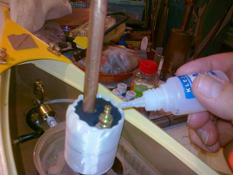

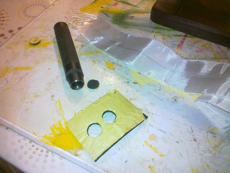

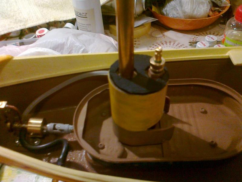

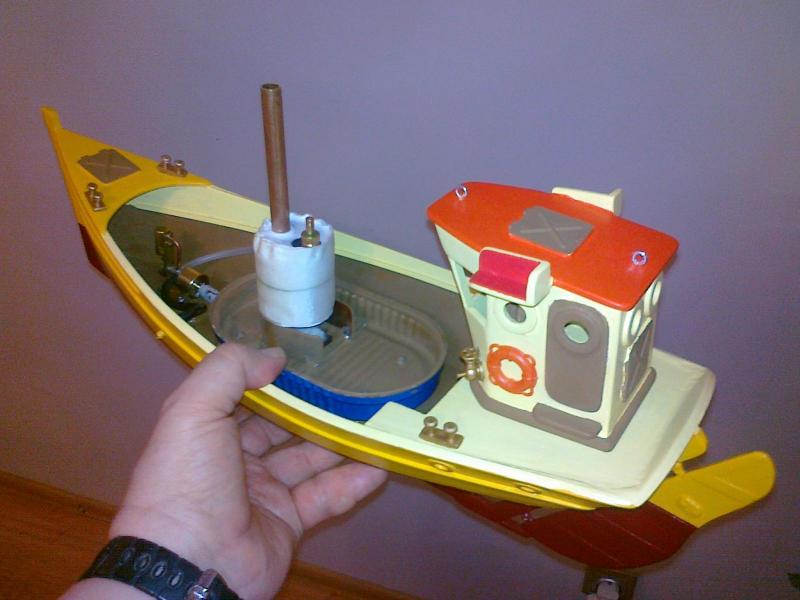

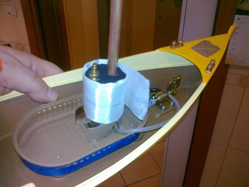

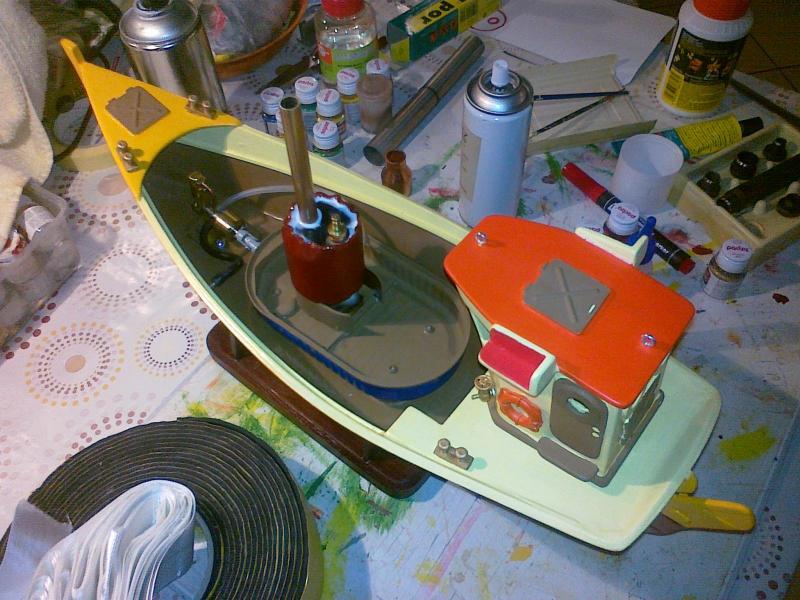

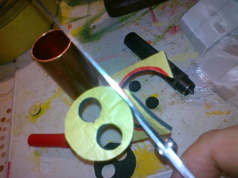

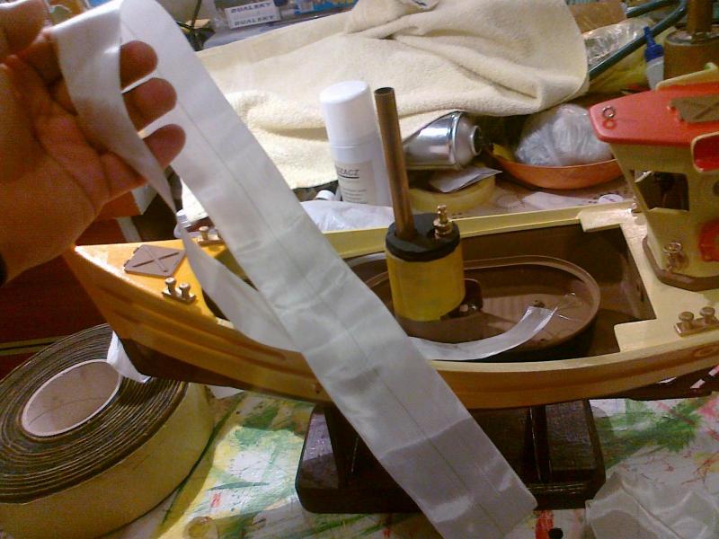

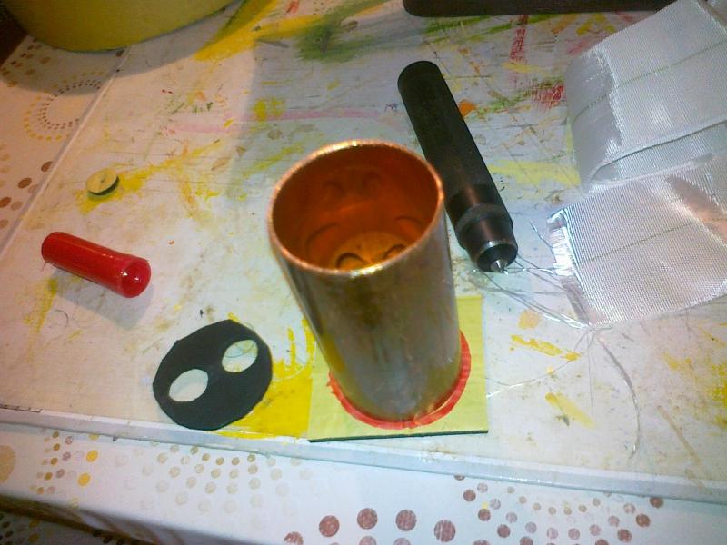

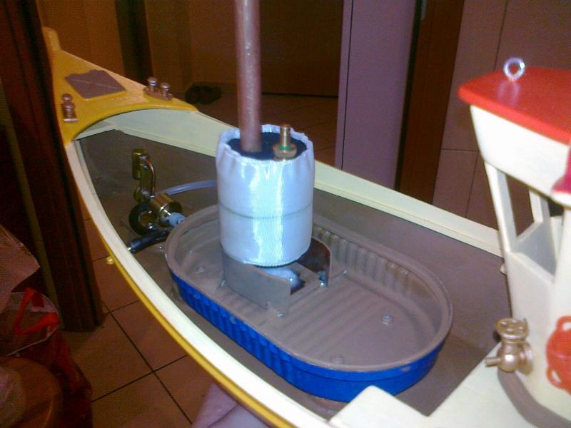

Dzisiaj izolacja termiczna kociołka - szczegóły widać na zdjęciach..
Płaszcz kotła zaizolowany czterema warstwami tkanej taśmy szklanej na UHU-PORZE , dennica dwoma warstwami specjalnej , samoprzylepnej pianki izolacyjnej do
kotłowych rur gorących. Brzegi "obwoju" wzmocnione "cyjanoakrylem" , uważając aby nie zaklajstrować na amen zaworu bezpieczeństwa !!!!  :rolleyes:
Jak wszystko wyschnie i zwiąże próba ognia !! :ph34r:
Powinna znacznie podnieść się sprawność kociołka !

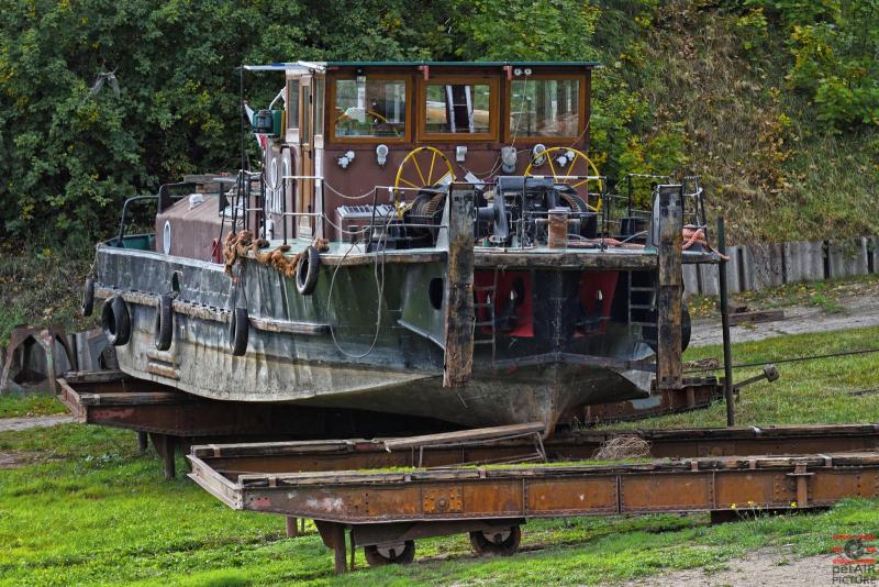

Znam te widoki ! :)

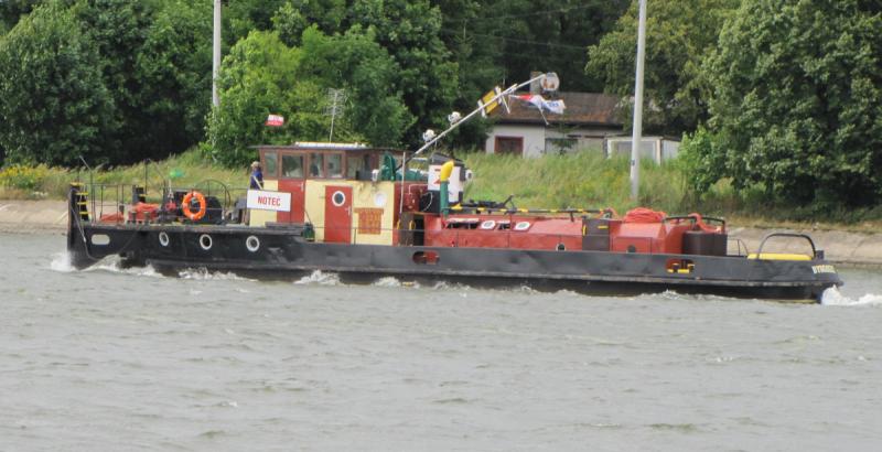

W bazie remontowej żeglugi , na wózku wyciągu pochylni przystosowany również do pchania barek holownik HM-300 - tak zwany gwarowo "bombowiec" - w Żegludze Bydgoskiej pływało ich kilka pod różnymi nazwami .
Jeden widać w akcji na Wiśle w filmie powyżej . Przydomek uzyskały ze względu na głośny napęd instalowany w pierwszym okresie budowy serii w latach pięćdziesiątych ..
W późniejszym okresie eksploatacji stare silniki wymieniano na nowocześniejsze "Delfiny" które już tak nie hałasowały !
Fajne zdjęcie Piotrze, dołączam do swojej kolekcji ! Te holowniki mają już swoje lata i nie wiadomo jak długo jeszcze pociągną ... :rolleyes:
Przydała by się już renowacja floty - może kiedyś to nastąpi w myśl rządowego programu reaktywacji żeglugi śródlądowej ! B)
Na zdjęciach poniżej podobny holownik w trakcie pływania !

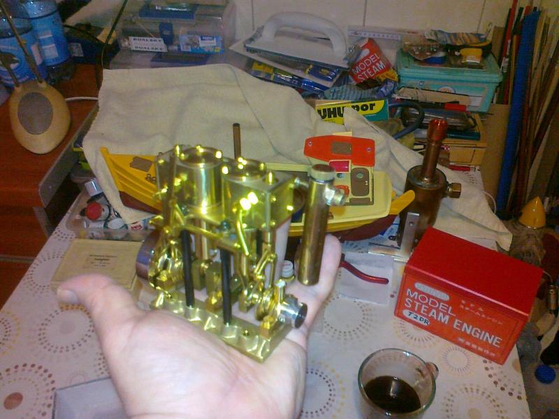

Wracając z transcendentalnej podróży historycznej  do mikrofloty - dzisiaj mały teścik maszyny parowej dwucylindrowej, nawrotnej, dwustronnego działania !
Uruchomienie na sprężonym powietrzu aby sprawdzić czy działa .....  :)
Działa, działa - jak to SAITO !! B)
I ten dźwięk ..... :wub:  :wub:  :wub:

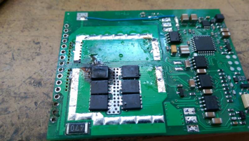

Kontrolne pływanie w pieckach po wymianie sześciu tranzystorów z bloku ładowania kondensatorów w regulatorze wypadło pomyślnie. Regulatory których używam maja osobny blok do ładowania kondensatorów.
