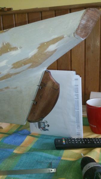

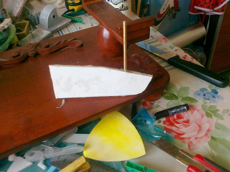

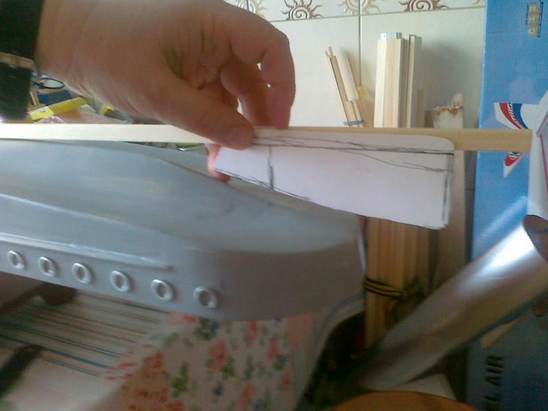

Szkoda, że tych zdjęć Szeptyckiego nie można powiększyć. Ale wykryłem kolejny mankament w moim doświadczalnym bocznokołowcu. Za nisko jest podstawa tamborków (trójkąty przed i za) . Wystarczy, że jeden z nich zatknie się z taflą wody to już się nie odklei a po zwiększeniu prędkości bardziej się zanurza.  Lewa strona jest już poprawiona.  Te łopaty nawet na bardzo małych obrotach nieźle ciągną!

A pokład tamborowy jak jest za nisko nad wodą , przy wejściu w falę działa jak ster głębokości zanurzenia na podwodniaku - trochę niebezpiecznie ! :blink:
Moje pokłady tamborowe są wyżej, Ale doświadczenie na przyszłość z tego eksperymentu Kaziu bardzo cenne !!  :)

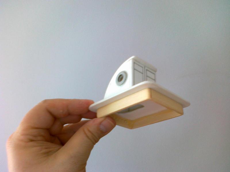

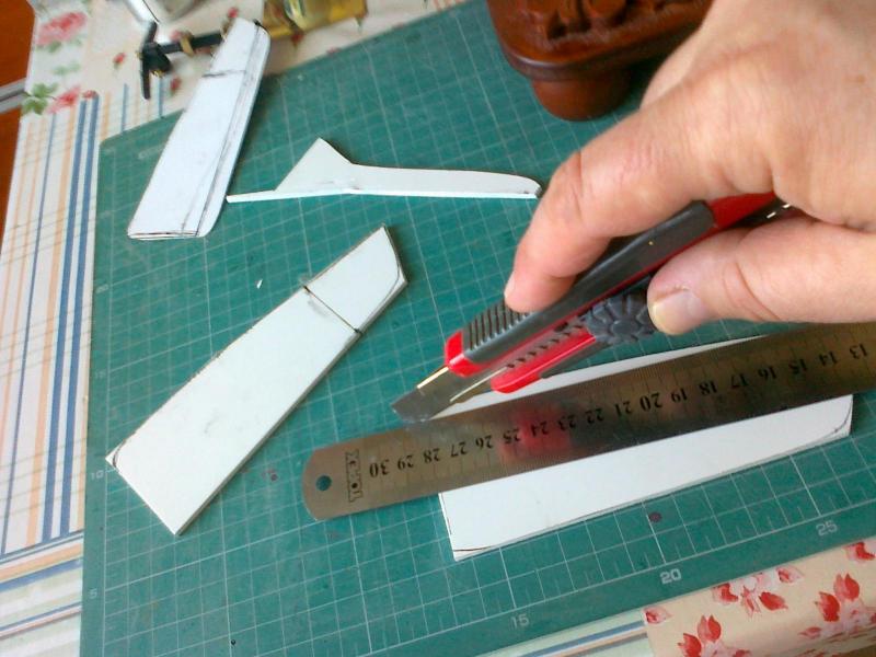

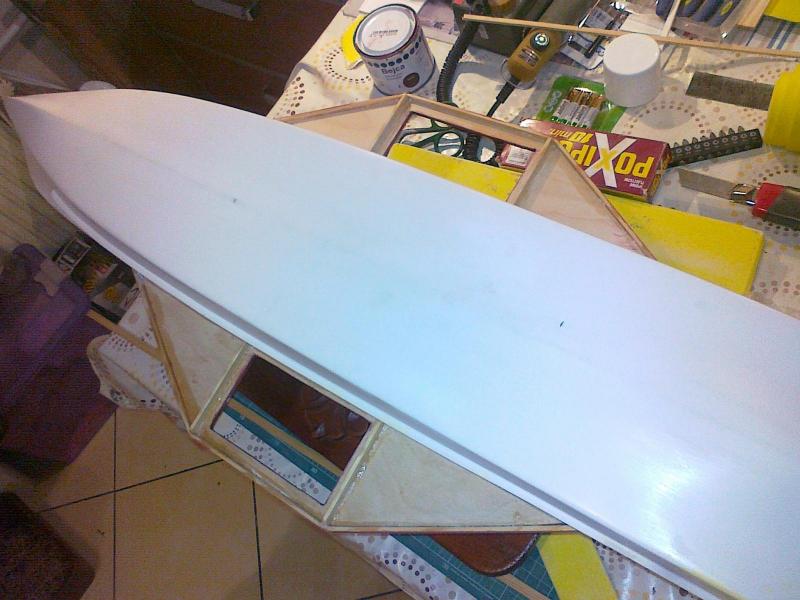

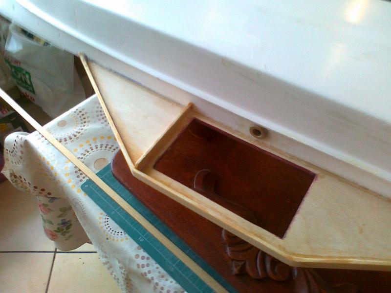

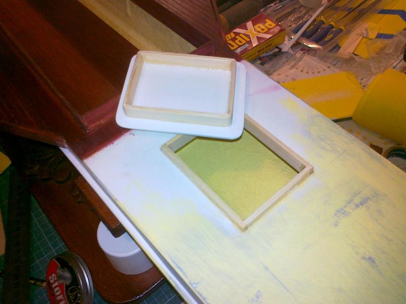

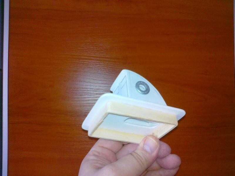

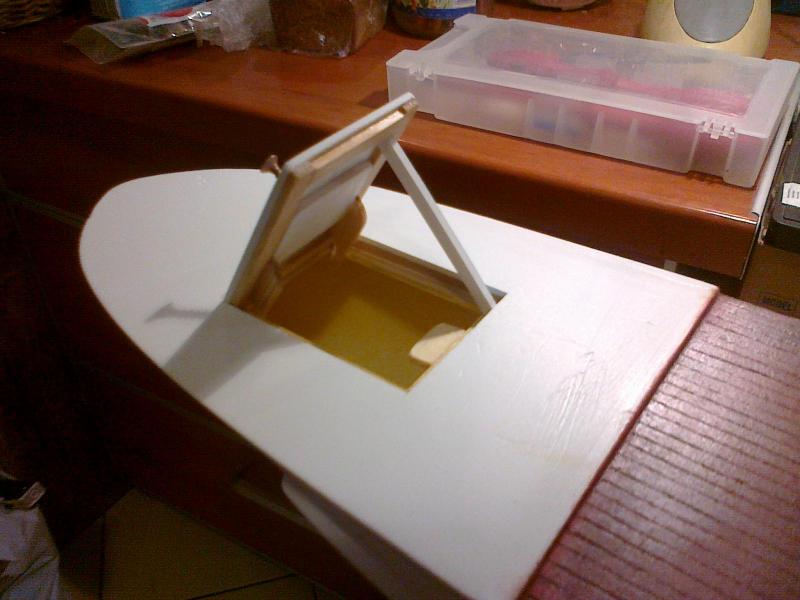

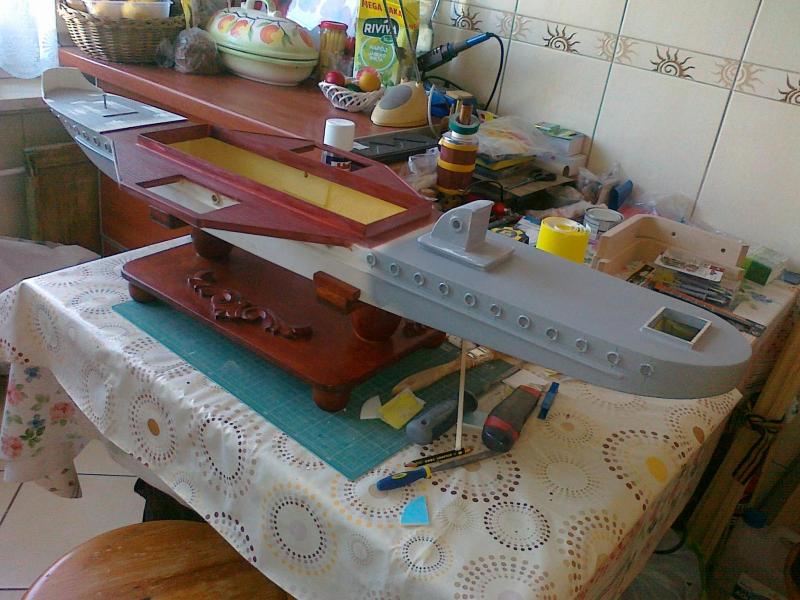

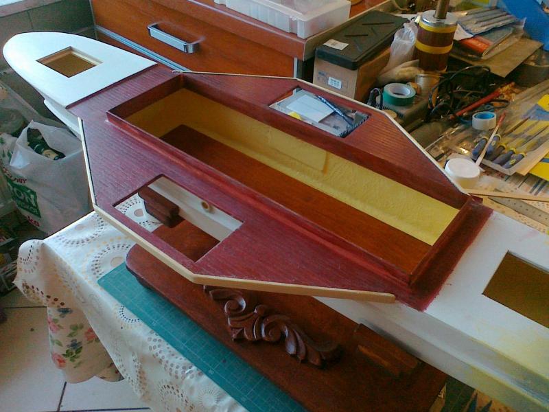

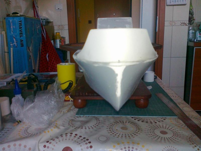

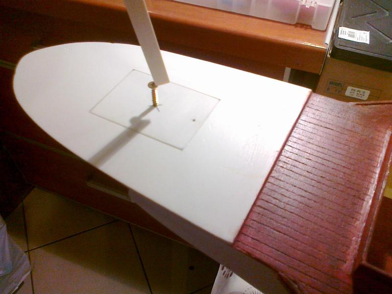

W obróbce pokrywa luku przedniego i zejściówki do maszynowni ..

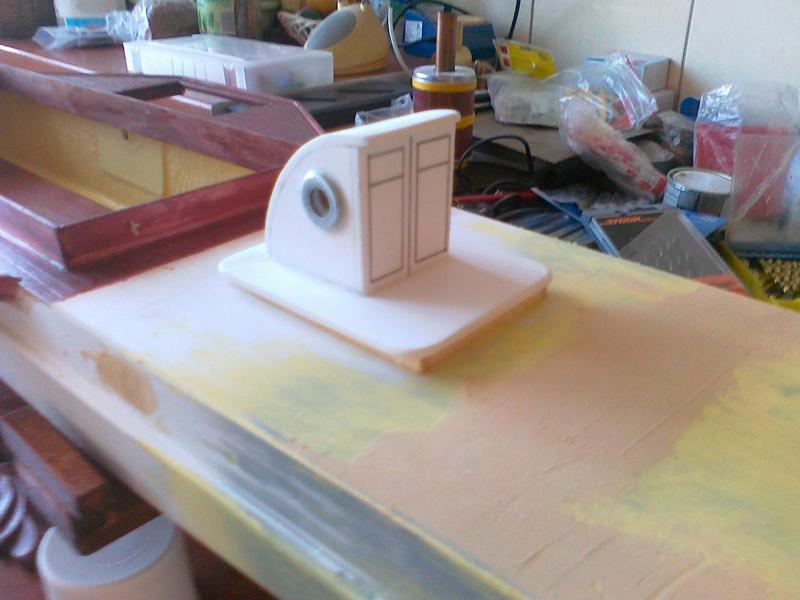

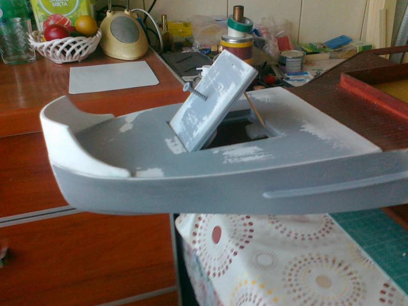

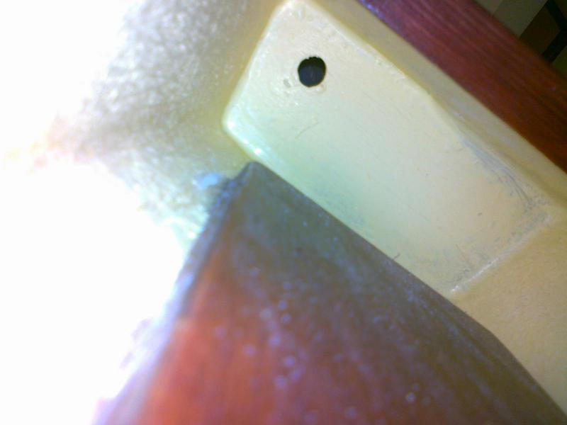

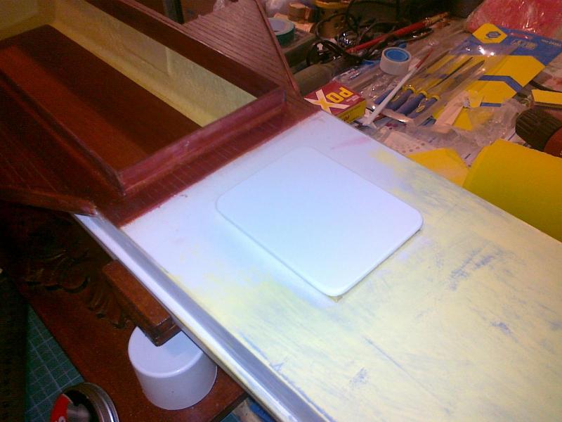

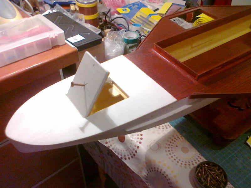

Zejściówka do maszynowni z czerpnią powietrza do palnika ciśnieniowego opalającego płomienicowo - opłomkowy pionowy kocioł systemu wytwarzania pary.
Ostatnie zdjęcia - kanał wentylacyjny w wrędze - doprowadzenie powietrza od czerpni do palnika pod pokładem i falochron dziobowy.

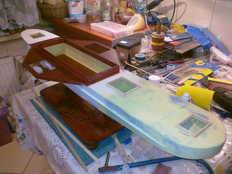

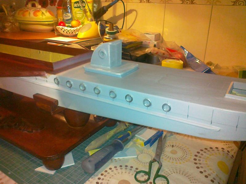

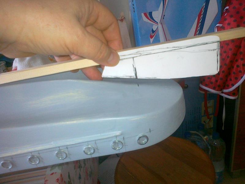

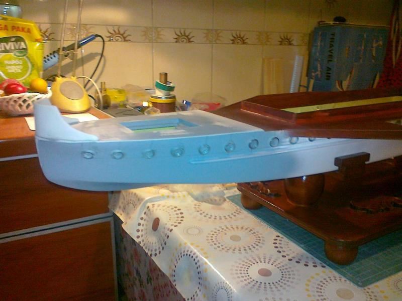

Kilka bulajów ... :rolleyes:
Ufff....
Ależ miał tych okienek z prawej i lewej burty ( i tak dobrze że to nie transatlantyk  "Batory") ...... :o:P

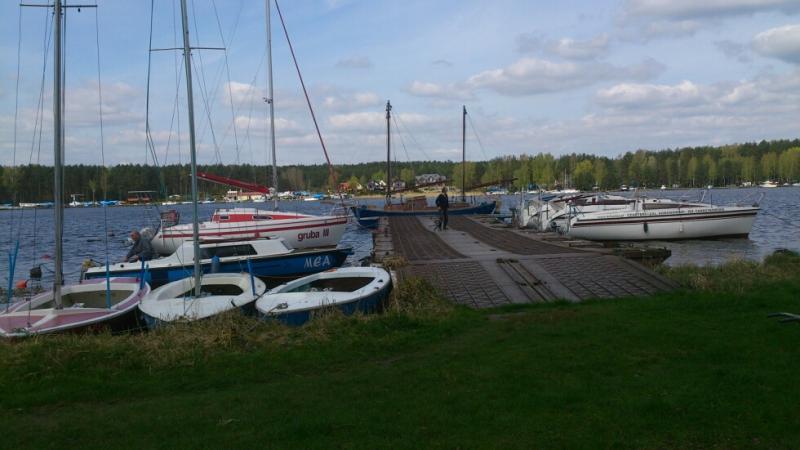

Nasz specjalny wysłannik Janusz "Jamyk" donosi z Pieczysk - sezon pływający otwarty !!  :D  :D  :D
Ps !
Michał - jak tam reakcje i momenty obrotowe od śrub - przetrenowaliście ?  :)

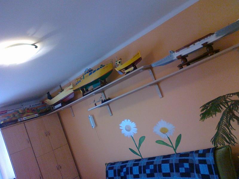

Nieustająca rozbudowa floty doprowadziła do ciasnoty w porcie i konfliktów w zarządzie...... :ph34r:
Zmuszony byłem rozbudować przystań :P , prace przy generale chwilowo zostały zawieszone !!  :rolleyes:
Na fotce moja nowa "cicha, podniebna przystań"
Jeszcze kilka parostatków wlezie !!! :D  :D  :D
Zarząd obłaskawiony bo nie zaczepia się o kadłuby  !! :)

Pojechałem sprawdzić, czy Janusz "Jamyk" nie ściemnia z tym otwarciem sezonu, ale nie - PRAWDĘ GADAŁ !!!  :P  :D
Przy okazji zamordowaliśmy 2 niewinne puszki po browcu !!
