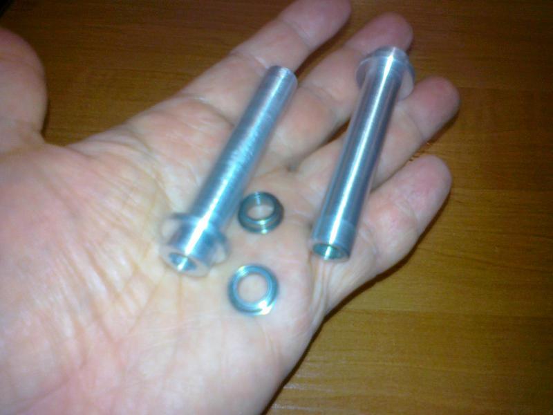

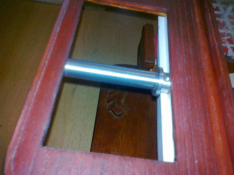

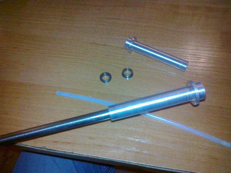

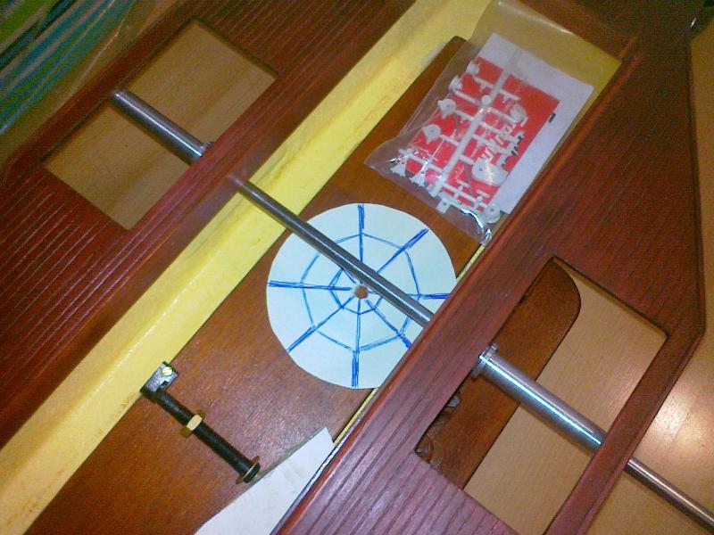

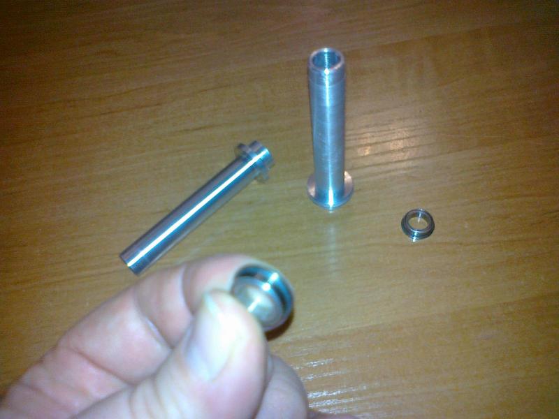

kaszalu Opublikowano 7 Grudnia 2018 Opublikowano 7 Grudnia 2018 Kolejne elementy wału tamborowego ( koła łopatkowego) do parowca uzbrojonego flotylli pinskiej dorobione i dostarczone ! Tuleje kół łopatkowych i łożyska kołnierzowe przekładni już w magazynie stoczni ! Montaż niebawem !

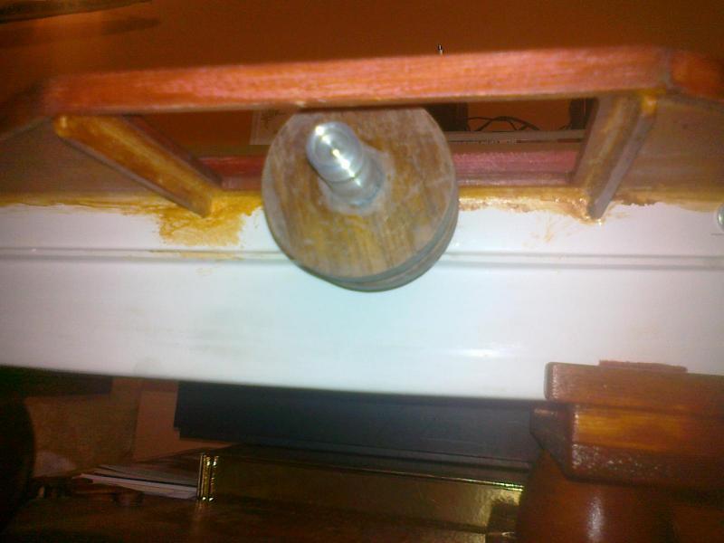

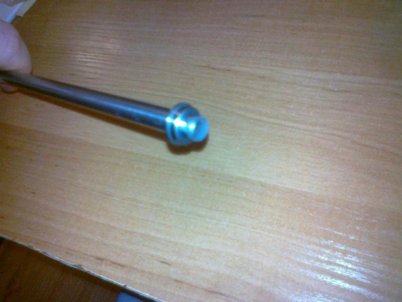

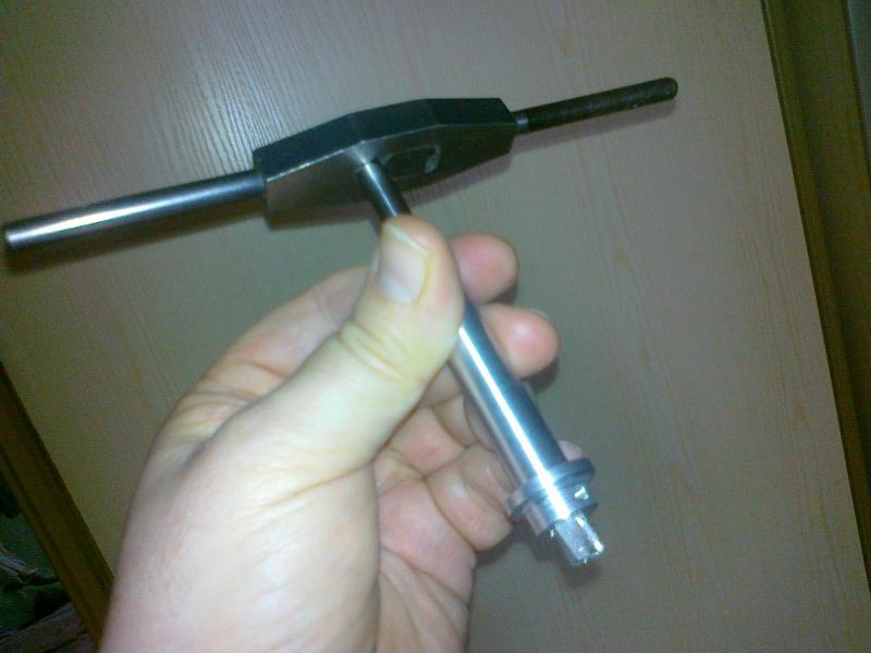

kaszalu Opublikowano 8 Grudnia 2018 Opublikowano 8 Grudnia 2018 (edytowane) Tuleje tamborowe rozwiercone fi8H7 i dopasowane do szlifowanego wału, zestaw wstępnie dopasowany do kadłuba ! Wolno naprzód (bo jeszcze inne sprawy na głowie...) ! Edytowane 10 Grudnia 2018 przez kaszalu

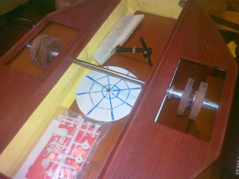

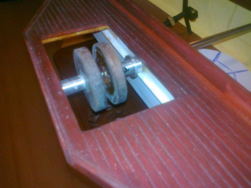

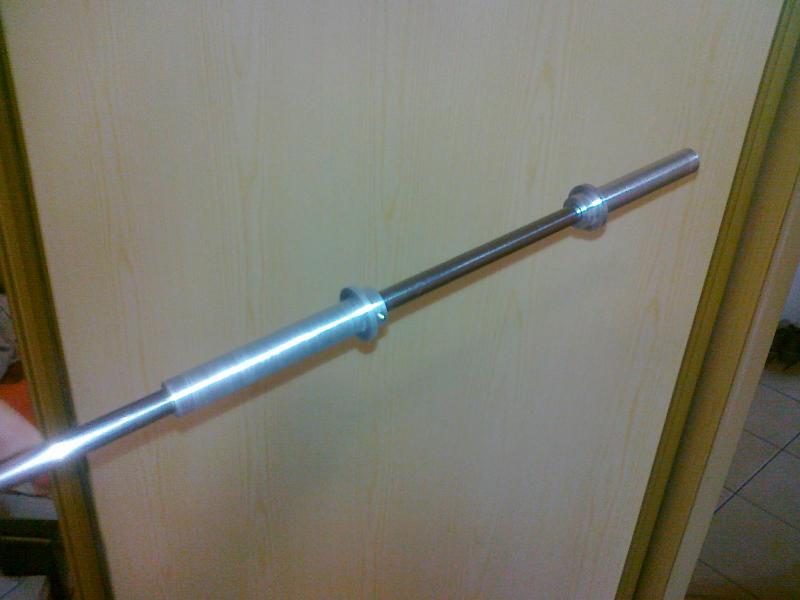

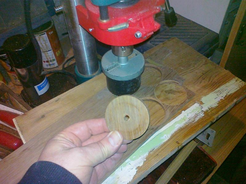

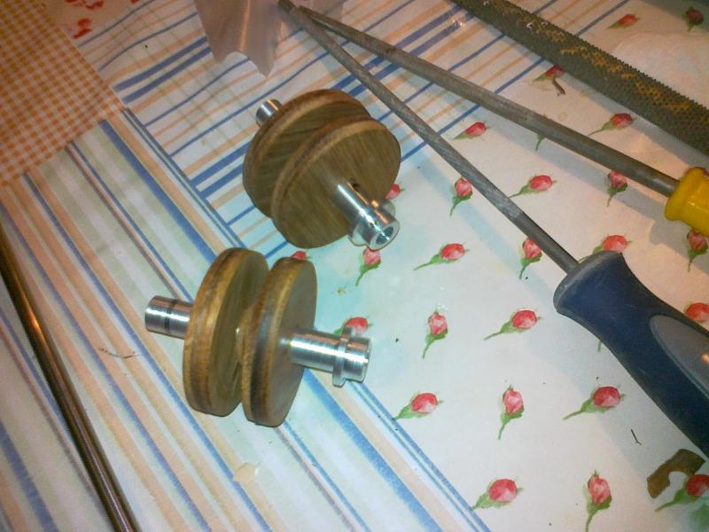

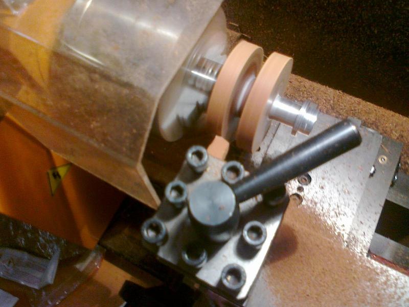

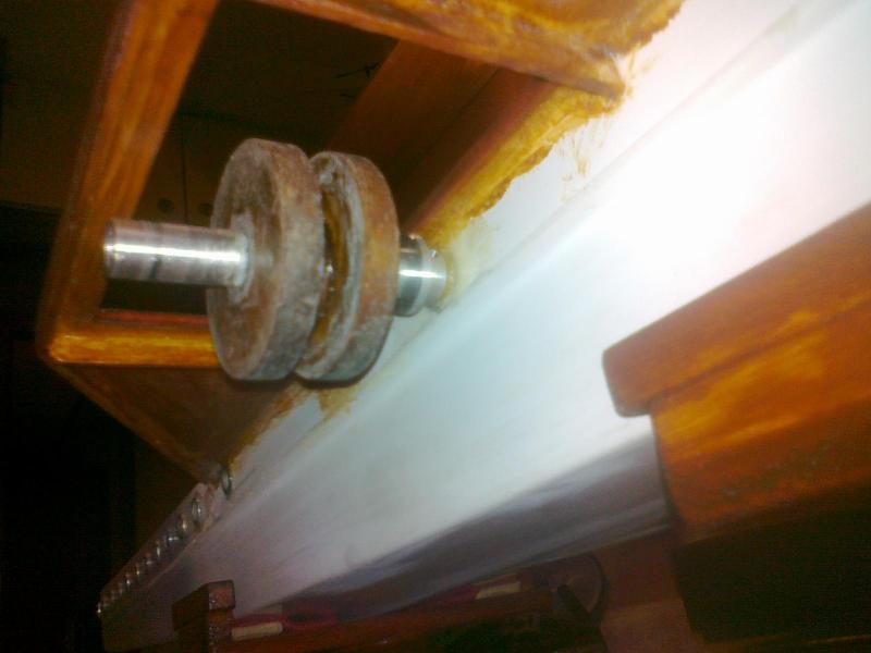

kaszalu Opublikowano 12 Grudnia 2018 Opublikowano 12 Grudnia 2018 (edytowane) A tu powoli powstaje wał koła łopatkowego bocznokołowca..... Wał -stal "srebrzanka" szlifowana , piasta - aluminium i drewno teakowe - na razie obrobione wstępnie ! Edytowane 12 Grudnia 2018 przez kaszalu

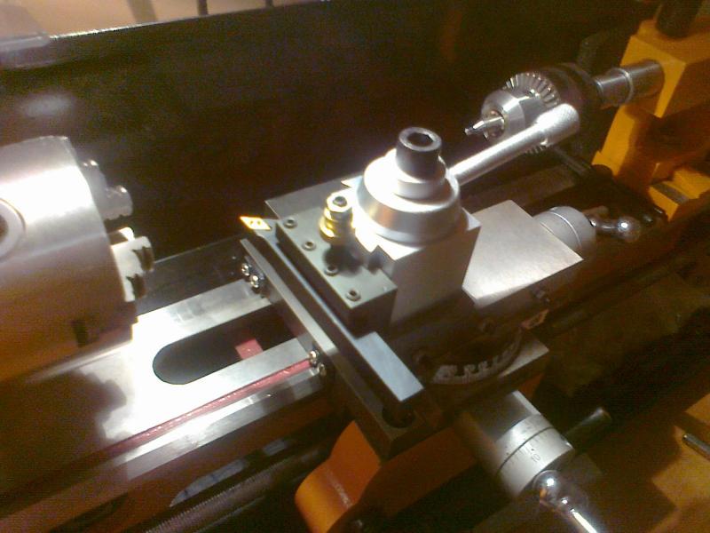

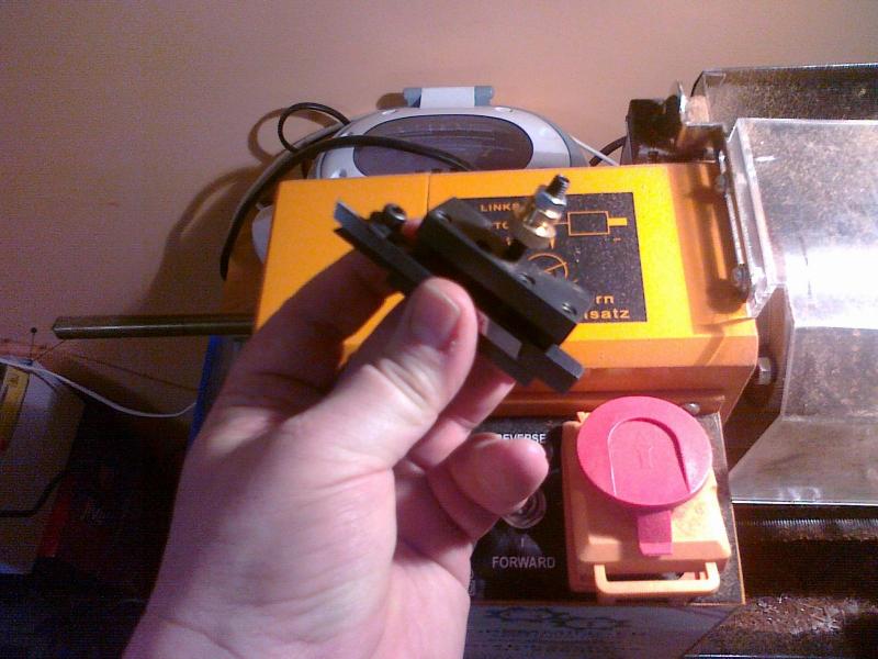

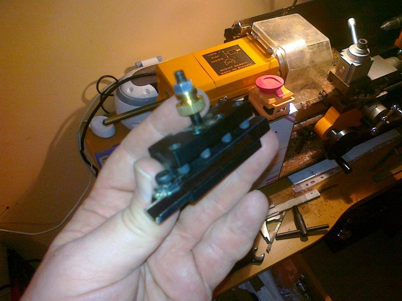

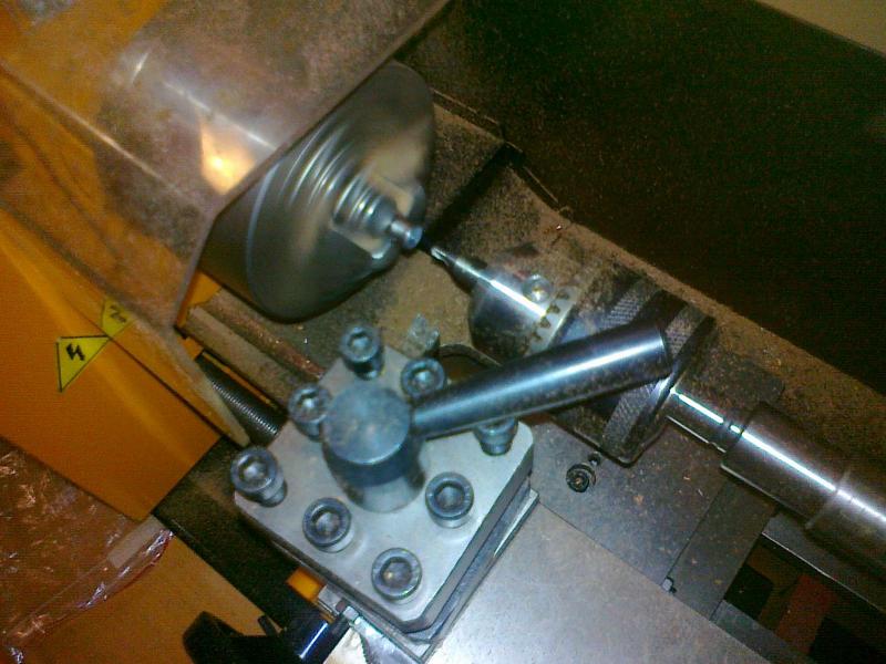

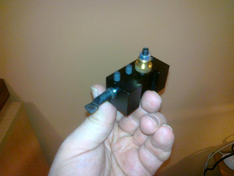

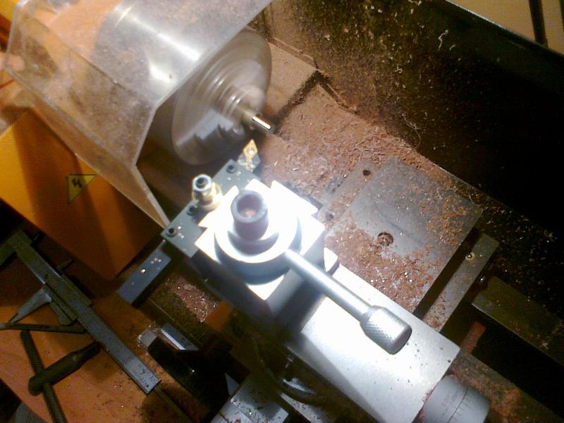

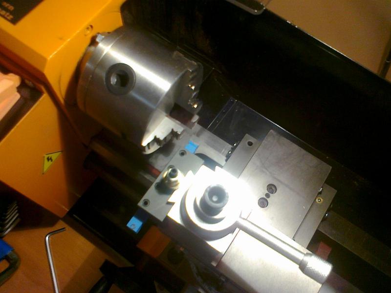

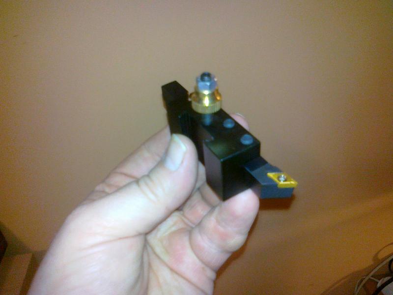

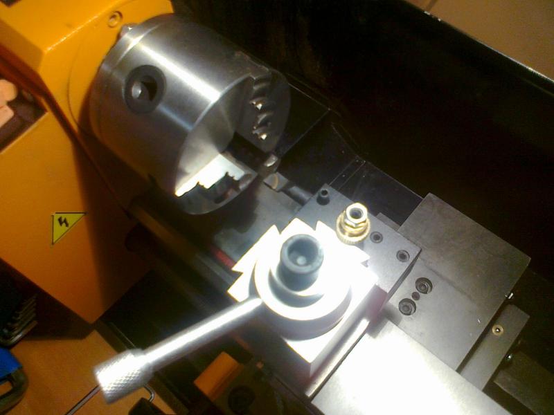

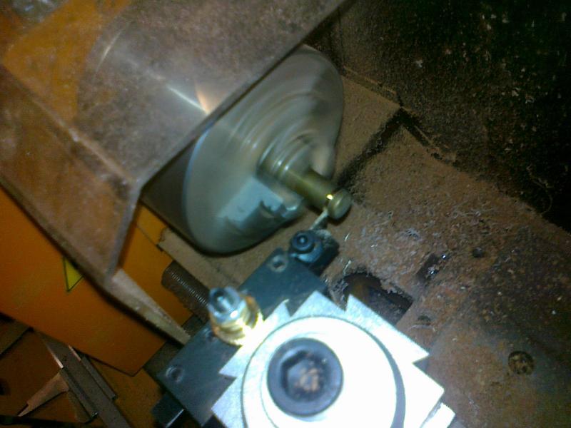

kaszalu Opublikowano 15 Grudnia 2018 Opublikowano 15 Grudnia 2018 (edytowane) Dzisiaj zamontowałem na tokareczce mój chiński nabytek - imak szybkomocujący do noży wszelkiej maści - jest super ! https://www.banggood.com/Mini-Quick-Change-Tool-Post-Holder-Kit-Set-For-TableHobby-Lathes-p-983345.html?rmmds=search&cur_warehouse=CN Za niewielkie pieniądze wygoda pracy i ergonomia jak nigdy dotychczas ! Zapominasz o podkładkach i żmudnym ustawianiu wysokości noża - regulacja wysokości na kontrowanej śrubie, zacisk mimośrodowy na prowadnicy i jedziemy !!! Teraz robota pójdzie !!! Edytowane 22 Grudnia 2018 przez kaszalu

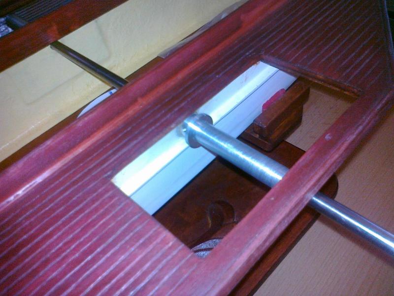

cezar65 Opublikowano 22 Grudnia 2018 Opublikowano 22 Grudnia 2018 Zima trwa......Na dok trafił Zefir , po prawie 13 latach służby . Ma nową cała instalację elektryczną , zmodyfikowane mocowanie napędu , nowy 14 Ah akumulator , został tu i ówdzie podmalowany.... Cezar też się buduje..... 1
J-23 Opublikowano 22 Grudnia 2018 Opublikowano 22 Grudnia 2018 czy na krawędziach tego otworu w pokładzie nie powinien być jakiś kołnierz, tak ze 2 cm wysokości zapobiegający dostaniu się wody do środka ?
cezar65 Opublikowano 22 Grudnia 2018 Opublikowano 22 Grudnia 2018 Nie stwierdziłem aby w czasie pływania dostawała się do środka kadłuba woda... , jak by nie było Zefir sporo napływał i to niekiedy w warunkach ekstremalnych...... .
