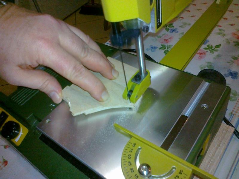

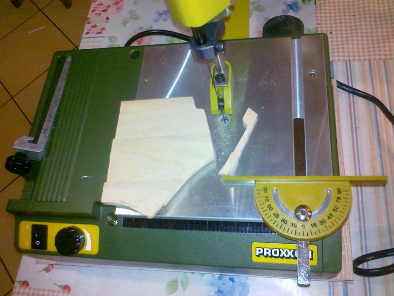

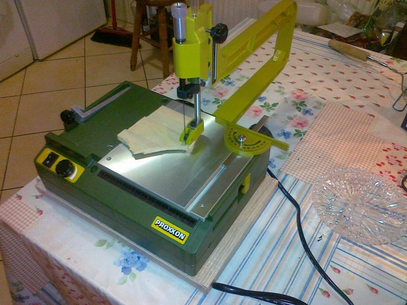

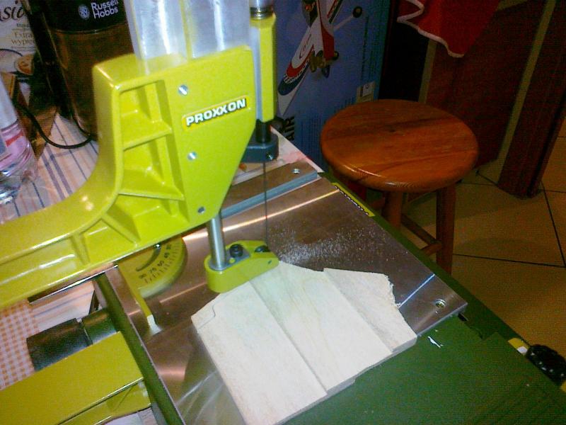

kaszalu Opublikowano 28 Grudnia 2018 Opublikowano 28 Grudnia 2018 (edytowane) Niech żyje innowacyjność - premier ciągle o tym gada !!! Czekam na filmy z pierwszego "obślizgu" A ja dzisiaj zmontowałem i wypróbowałem mój gwiazdkowy upominek od "gwiazdorowej" - na pewno się przyda !! Do drewna ( do 40 mm !!) , tworzyw ( do 10 mm) i metali ( do 4 mm) , na różnej marki i długości brzeszczoty - rewelka - tnie elegancko, duży zakres regulacji ( 150 - 2500 skoków/min) !! Ma przykładnice proste i kątowe oraz zdmuchiwacz wiórów w regulowanej stopce prowadzącej brzeszczot Edytowane 28 Grudnia 2018 przez kaszalu
mike217 Opublikowano 28 Grudnia 2018 Opublikowano 28 Grudnia 2018 Mam identyczną od wielu lat . Oby Twoja była lepsza ...
kaszalu Opublikowano 28 Grudnia 2018 Opublikowano 28 Grudnia 2018 (edytowane) Spróbujemy !! Edytowane 28 Grudnia 2018 przez kaszalu

mike217 Opublikowano 29 Grudnia 2018 Opublikowano 29 Grudnia 2018 Andrzej, moja ma już kilkanaście lat, silnik jest na panewkach i one się przytarły kiedyś, teraz chodzi tylko na wysokich obrotach bo na wolnych się zatrzymuje. Z nowej będziesz raczej zadowolony. PS, ja nadmuchu nie mam.
kaszalu Opublikowano 29 Grudnia 2018 Opublikowano 29 Grudnia 2018 (edytowane) Nadmuch ma dość skuteczny, napędzany mieszkiem który jest zamontowany i ukryty w głowicy przy górnym chwycie brzeszczotu, Powietrze jest prowadzone w rurce pionowej dolnej rolki prowadzącej i wydmuchiwane poprzez stopę poziomo, wprost na miejsce cięcia - działa dobrze, sprawdzałem !! Do tego ma przyłącze do odkurzacza pod stołem roboczym. Próba w boju wkrótce !! Ps. J-23 - dodaj jeszcze wzmocnienie wieży silnika w drugiej płaszczyźnie ( na boki , w kierunku prawej i lewej burty) bo przy skręcie lub uderzeniu w jakąś przeszkodę wyłamie ci wieżę !! Może być na przedniej belce wieży , w połączeniu z tą sklejką która jest już zamocowana od spodu kadłuba ! Edytowane 29 Grudnia 2018 przez kaszalu

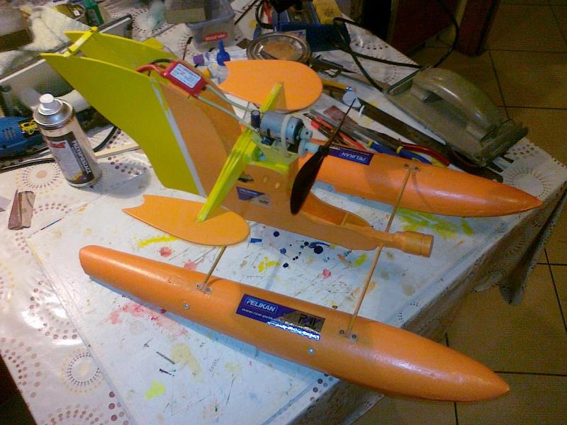

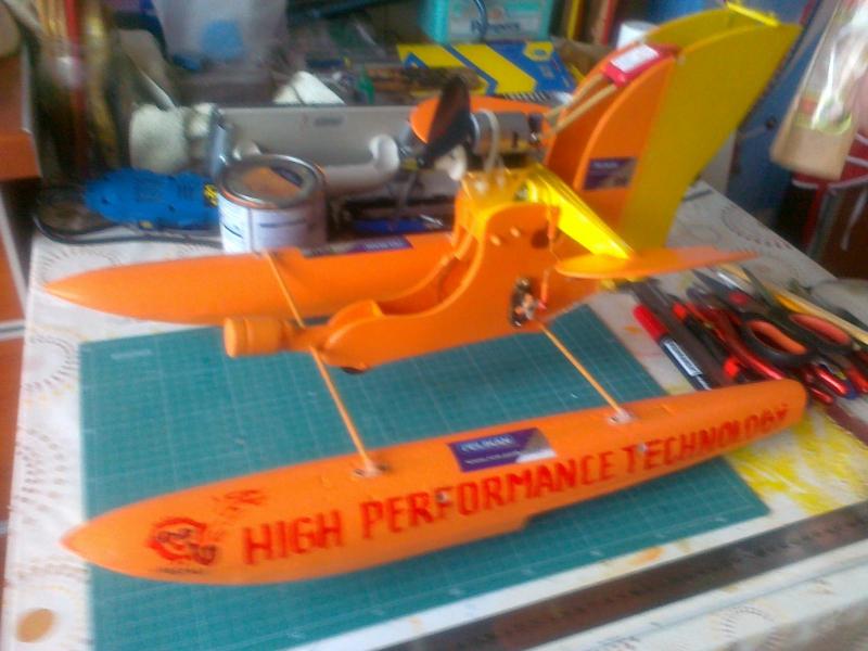

Francka Opublikowano 29 Grudnia 2018 Opublikowano 29 Grudnia 2018 Proponuje 3 butelki u nas zadziałało Dobrze jest napompować butle i zaworek rowerowy 1
kaszalu Opublikowano 29 Grudnia 2018 Opublikowano 29 Grudnia 2018 (edytowane) I wszystko jasne !! Albo taki patent Edytowane 29 Grudnia 2018 przez kaszalu

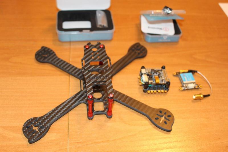

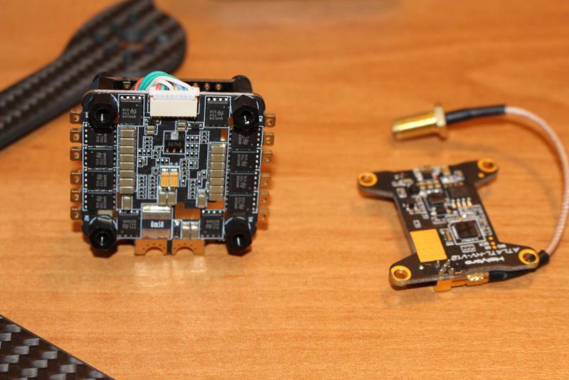

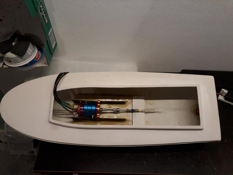

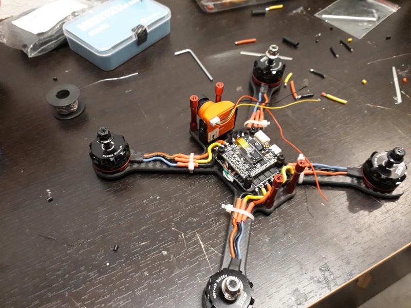

marcini59 Opublikowano 30 Grudnia 2018 Opublikowano 30 Grudnia 2018 Szczęśliwego Nowego Roku wszystkim modelarzom Jeśli chodzi o modele na przyszły rok to moja skromna modelarnia pracuje pełną parą , ślizg Bagienny Airboat ukończony więc czas na motorówkę oraz małego drona racerka do polatania 1

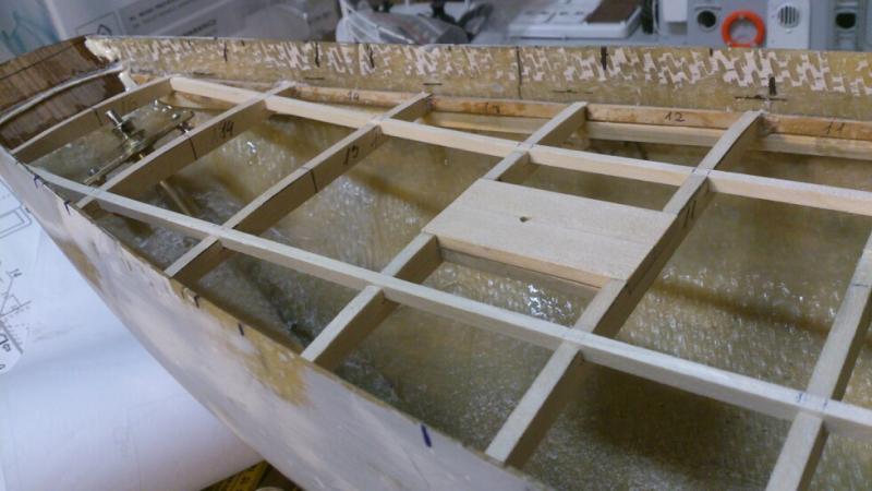

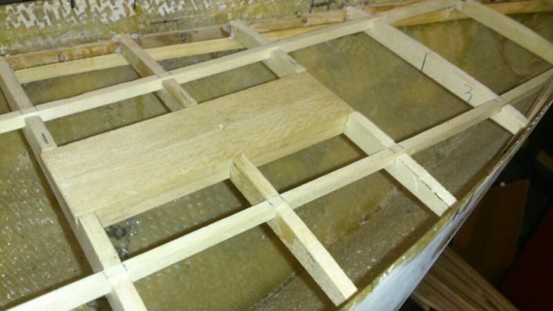

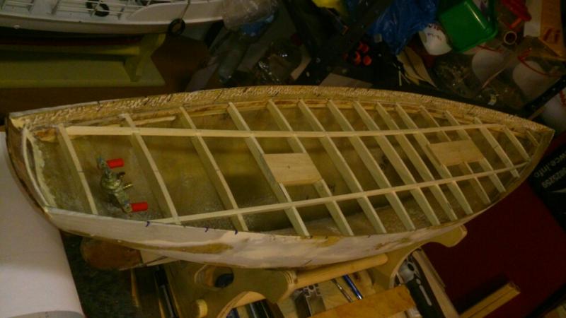

kaszalu Opublikowano 5 Stycznia 2019 Opublikowano 5 Stycznia 2019 Kolega Janusz "Jamyk", uskrzydlony swoją nowo otwartą modelarnią ostro sobie poczyna z "Zaruskim" !!! Ani chybi jak w marcowym wiosennym słoneczku na Balatonie albo i Kanale Bydgoskim poleją się trunki ( UWAGA, PATRZ ZDJĘCIE) i zabrzmią słowa... ... Płyń po jeziorach i bajorach , sław imię swojego konstruktora .... Janusz - CZEKAMY !!!!
