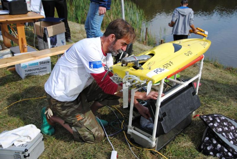

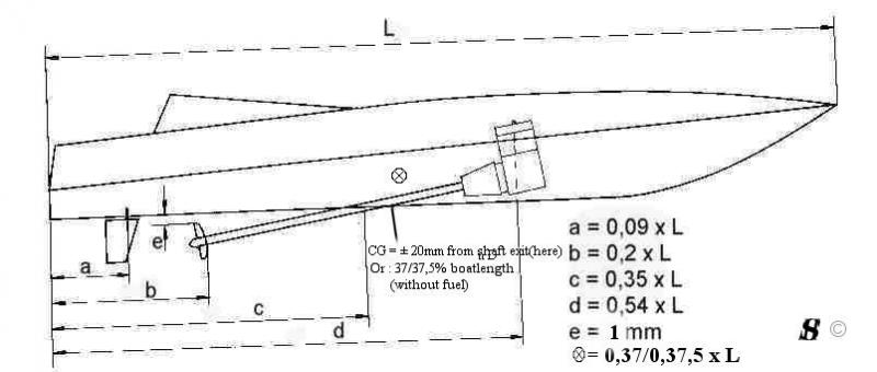

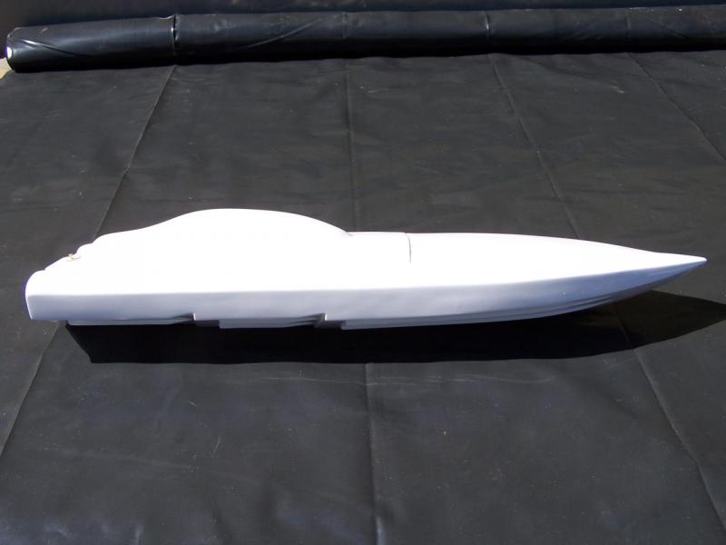

marcini59 Opublikowano 4 Lutego 2019 Opublikowano 4 Lutego 2019 Proszę o podpowiedz jaki ster dobrać do takiego ślizgu wymiary długość ok 800mm Kadłub jest pokazany tylko podglądowo generalnie chodzi o tego typu kształt.
kaszalu Opublikowano 4 Lutego 2019 Opublikowano 4 Lutego 2019 (edytowane) Michał pewnie ci podpowie dokładnie, ale to daje też pewien obraz ! Albo takie rozwiązanie jak na drugiej fotce, ze sterem i śrubą wysuniętą za rufę . Edytowane 4 Lutego 2019 przez kaszalu
marcini59 Opublikowano 4 Lutego 2019 Opublikowano 4 Lutego 2019 Zgadza się właśnie chodzi mi o taki ster jak na zdjęciu wysunięty z tyłu generalnie chodzi mi o długość steru jaką dobrać 7,5 cm czy 10cm a może jeszcze większy?
kaszalu Opublikowano 4 Lutego 2019 Opublikowano 4 Lutego 2019 (edytowane) Napisz na PW do Michała (mike217)- na pewno wszystko wytłumaczy ! Edytowane 4 Lutego 2019 przez kaszalu
mike217 Opublikowano 4 Lutego 2019 Opublikowano 4 Lutego 2019 To wszystko zalezy jak daleko będzie za kadłubem śruba. Z tego co widzę kadłub ma 800mm długości. Według prawideł, wał powinien być wystawiony za pawęż 10-12 procent długości kadłuba, tam ma się kończyć dławica i dopiero ma być zabierak ze śrubą. Śruba więc wypadnie około 90-100mm za pawężą. Żeby model pływał poprawnie płetwa steru powinna przysłaniać śrubę , śruba ma chodzić w świetle płetwy sterowej. Znasz więc już długość ramienia steru.. Szerokośc płetwy dałbym z 30mm i długość przynamniej 100-110mm. Wtedy model będzie się wody trzymać w zakrętach.
marcini59 Opublikowano 4 Lutego 2019 Opublikowano 4 Lutego 2019 I to się nazywa fachowa odpowiedź dzięki wielkie Michał, już będę wiedział co mniej więcej szukać.

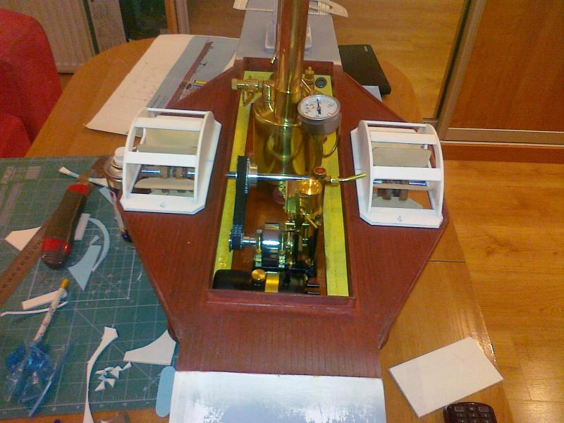

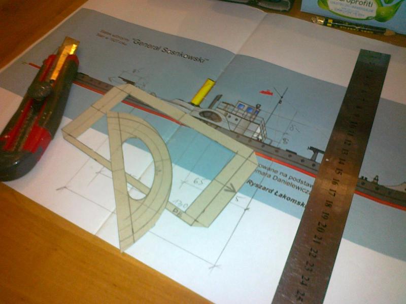

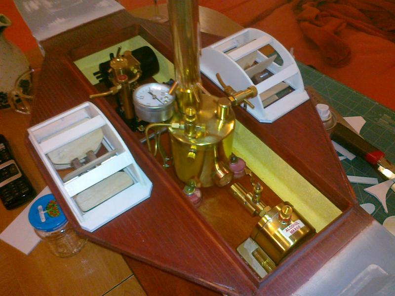

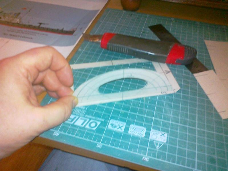

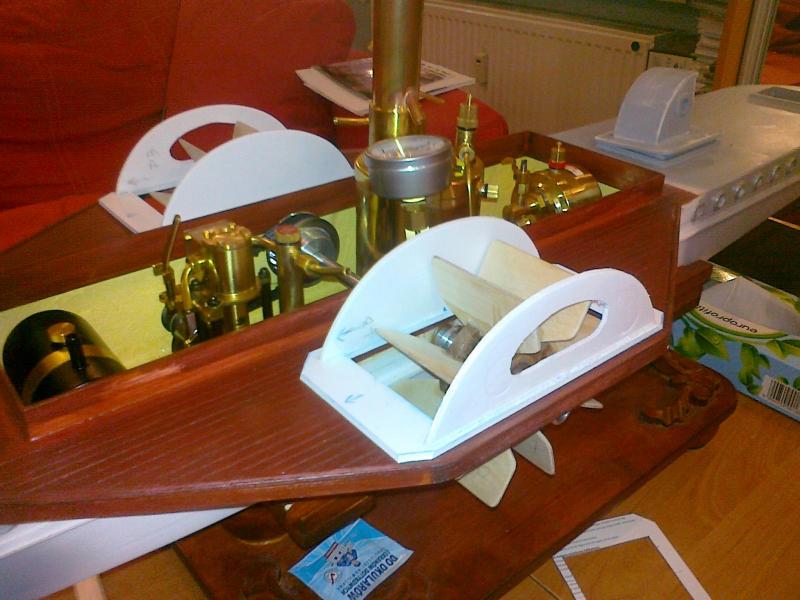

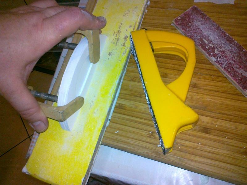

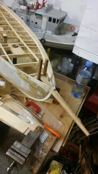

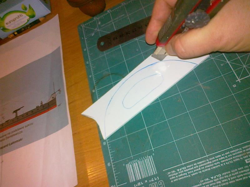

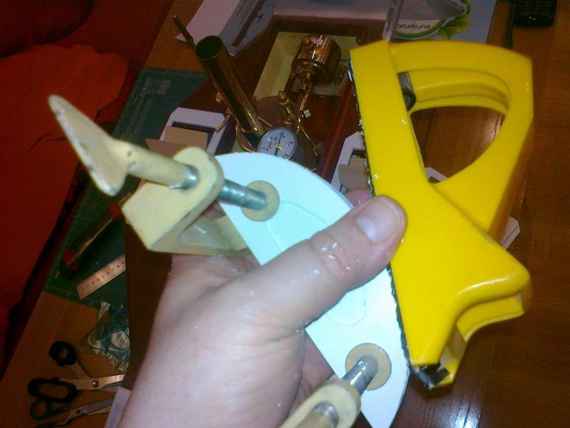

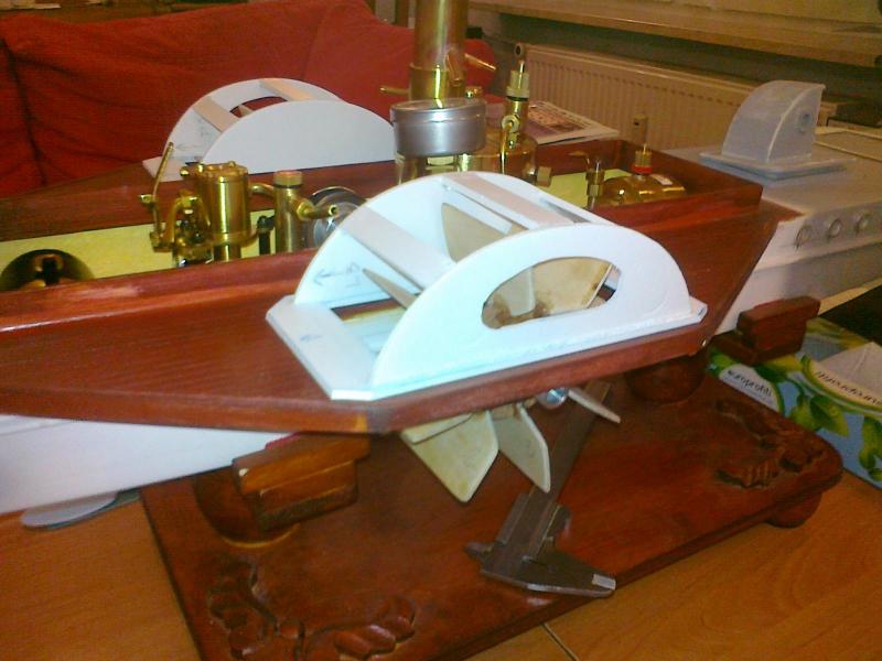

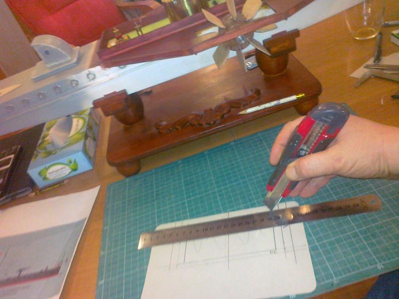

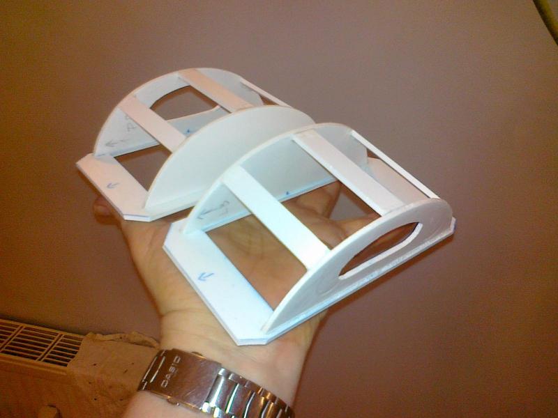

kaszalu Opublikowano 4 Lutego 2019 Opublikowano 4 Lutego 2019 Kaziu dał nam "na zapęd" swoim holownikiem, więc ruszyłem cztery litery i zostałem dzisiaj "tambormajorem" na "Sosnkowskim" Znaczy się wykonałem dwa tambory ....przynajmniej częściowo ! Operacja poniżej na fotkach !
