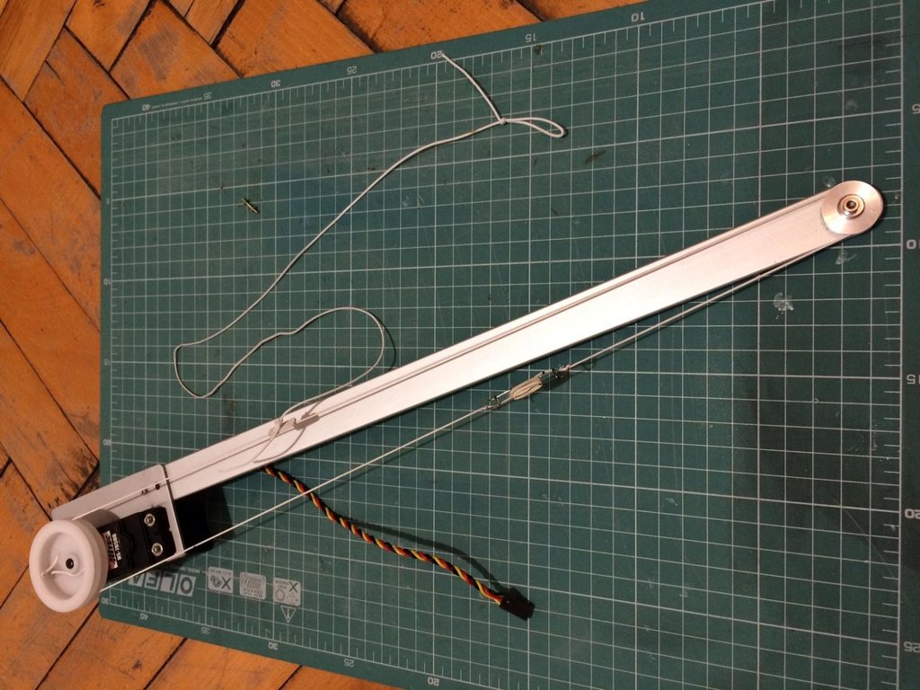

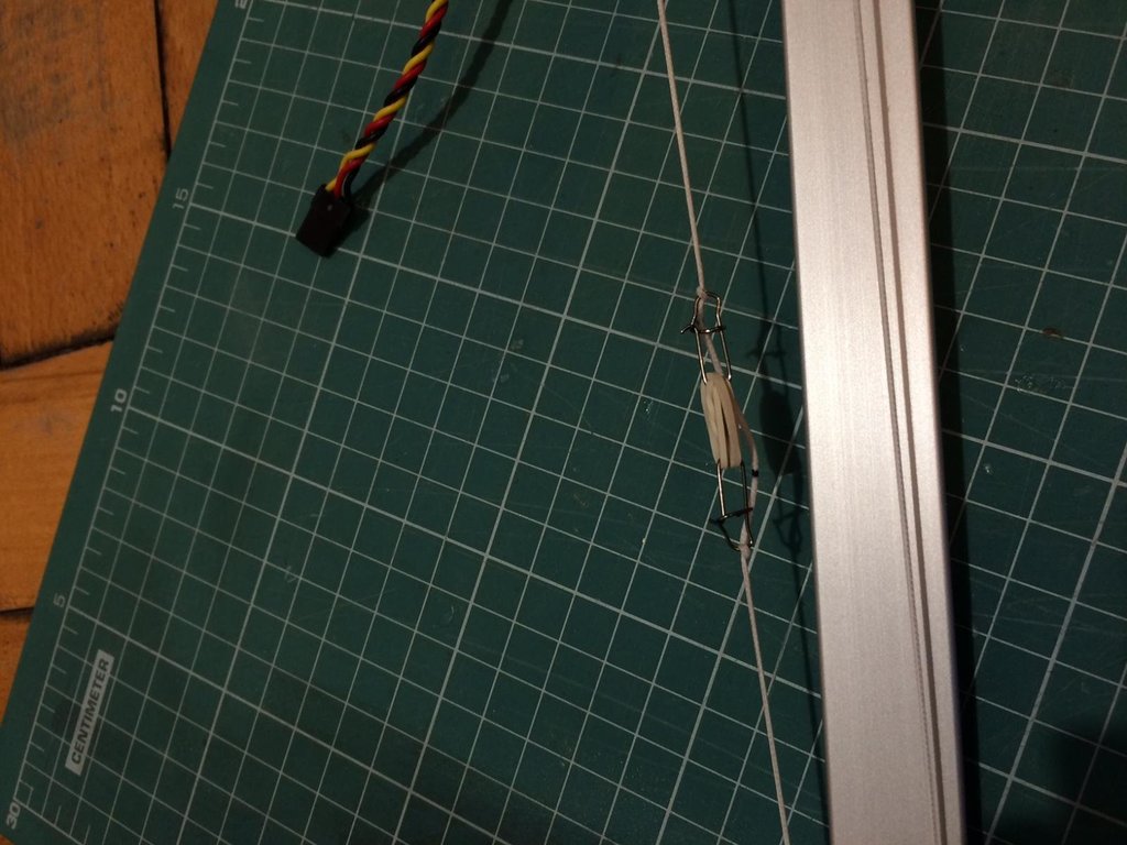

FOTKI DLA KOLEGI KTÓRY PYTAŁ MNIE O ROZWIĄZANIE WINDY ŻAGLOWEJ  - dla przykładu np. tak, z likwidacją luzów na "ciągoszocie" ?  !
Zamiast "parciejacej" z czasem gumki ( trzeba przewidzieć dostęp pod pokład dla jej wymiany !!!) może być sprężynka ale dość "twarda" !!

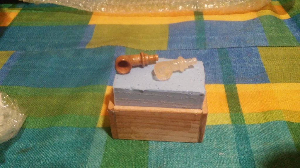

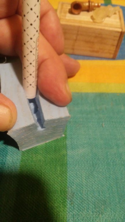

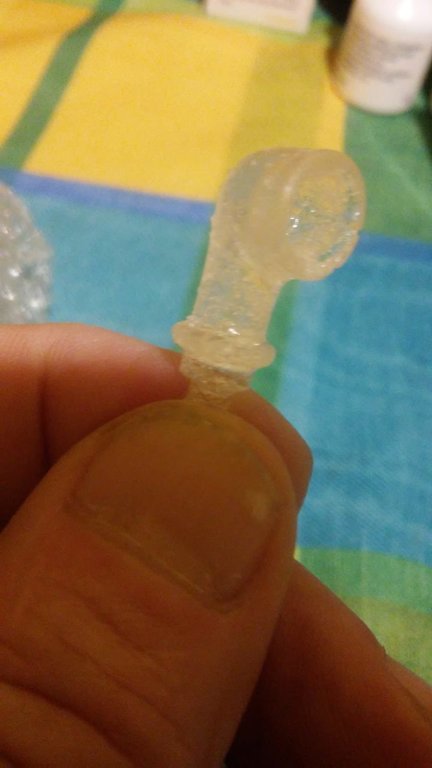

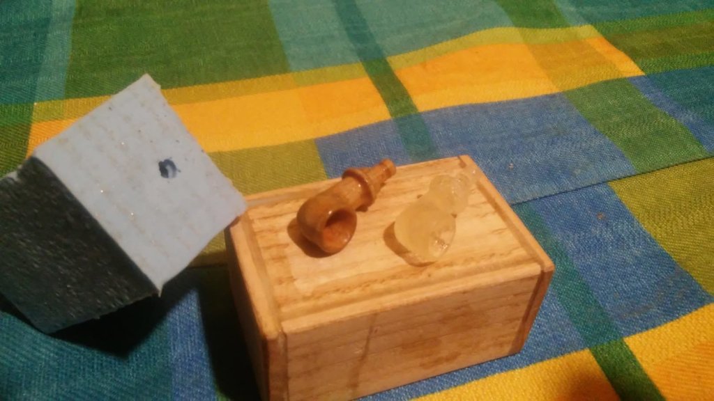

Poniżej przykład odlewania z żywicy epoksydowej nawiewnika do "Zaruskiego" w wielokrotnego użytku formie silikonowej, wykonanej na bazie prezentowanego wcześniej modelu odlewniczego wykonanego przez Janusza !?
Ciekawa sprawa, zamierzamy rozwinąć ze starszym  pochylniowym Januszem  tą opcję do produkcji wszelkiej maści drobnego wyposażenia wykonywanego w dużych ilościach !!! ?
Zauważcie, że forma elastyczna jest z jednej strony rozcięta, co ułatwia wyjmowanie gotowego detalu .
Fotki poniżej, dla zainteresowanych Janusz udostępnia specyfikację materiałów do wykonania formy, modelu i masy odlewniczej !! ?

Przyjemnej zabawy w "zimnego'" odlewnika !!!?

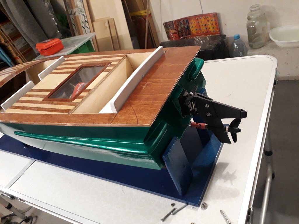

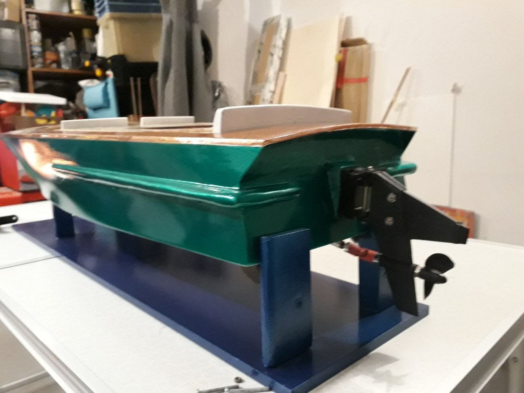

a dlaczego ten wał napędowy w tej motorówce jest w takim dziwnym miejscu ?
powinien się kończyć z 5 cm wcześniej, bo za nim będzie ster
albo być wysunięty poza kadłub z 5 cm bo ster będzie obok
a tak to w ogóle nie będzie to pływało

Ciekawe w  jakim czasie  byś opisał programowo na drukarkę 3D wydruk takiego np. nawiewnika - nie wszyscy są mistrzami programowania !
Czasem mając gotowy element i nie mając skanera 3D który znacznie upraszcza zabawę z programowaniem kształtu do wydruku, prościej jest zrobić odcisk w szybkowiążącej masie formierskiej, wykonać formę i odlać kilka sztuk w 2 godziny zamiast spędzić dwa dni na programowaniu wydruku i poprawianiu programu  - no chyba że jesteś super specem w programowaniu drukarek 3d i robisz to w przerwie śniadaniowej w 5 minut !!!  ?
A na jakiej podstawie twierdzisz Janie , że motorówka nie będzie pływała  - oświeć nas !! ?
A może ster będzie na szynie wysięgnikowej za rufą łodzi w osi wału - takie rozwiązania też funkcjonują i to całkiem nieźle !

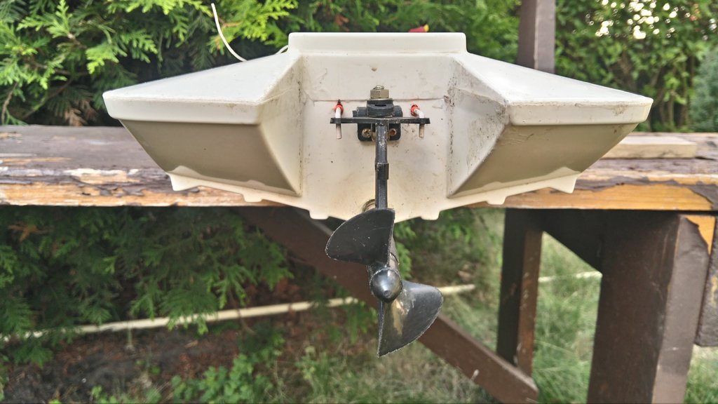

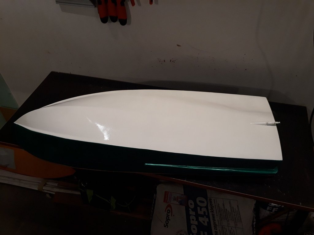

aaa to sprawa się wyjaśniła, bo tam jeszcze będzie taki przegub/przedłużka
a to zatwierdzam ? będzie pływać, teraz to ster mi się jakiś dziwny wydaje
nie jest za blisko śruby ?

Tak właściwie wał powinien wychodzić u dołu wręgi rufowej a nie pod nią. Ale też kształt dna powinien być inny. Śruba będzie pół zanurzeniowa. Marcina będzie bardziej zanurzona ale motorówka popłynie bo musi. Nie ma innego wyjścia.
Fabrycznie wygląda tak

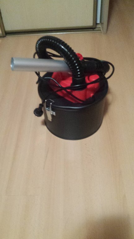

Janusz dalej szaleje w jachtowych pokładówkach, a ja zmontowałem mały .... odkurzacz przemysłowy do wiórów i pyłów w modelarni !!! ?
