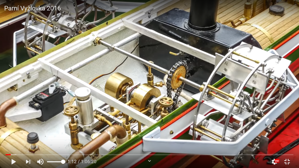

Właśnie przeglądam w necie filmiki Raphaël Havranek i większość tego typu jednostek ma czterołopatowe śruby.
Śruba raczej 4 łopatowa. Możesz zrobić samemu na wymiar jaki chcesz. Janusz ma przyrząd do wlutowania łopatek do piasty. Masz dużo, dużo szybciej i taniej od zamawianej.
Świetny filmik jak się bawią nasi południowi sąsiedzi :)

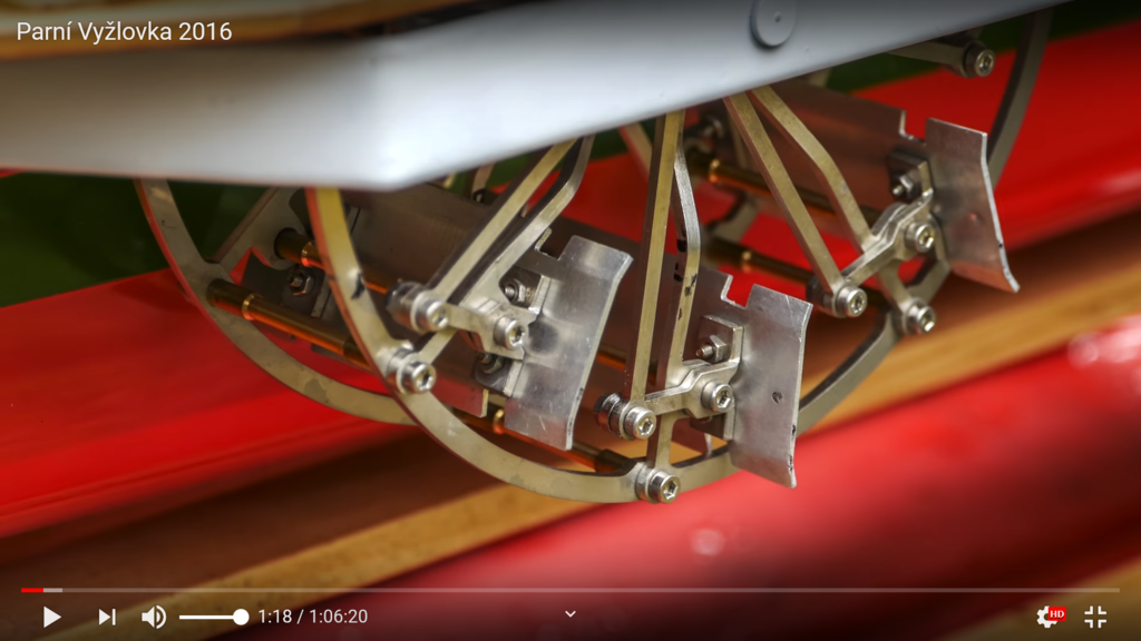

Jestem pod wrażeniem wykonania tego bocznokołowca , zwróćcie uwagę na koła napędowe :) szczęka mi opadła ;)
Samonastawne łopaty  - każda wchodzi do wody prawie prostopadle - precyzyjny i pięknie wykonany mechanizm !!! ??

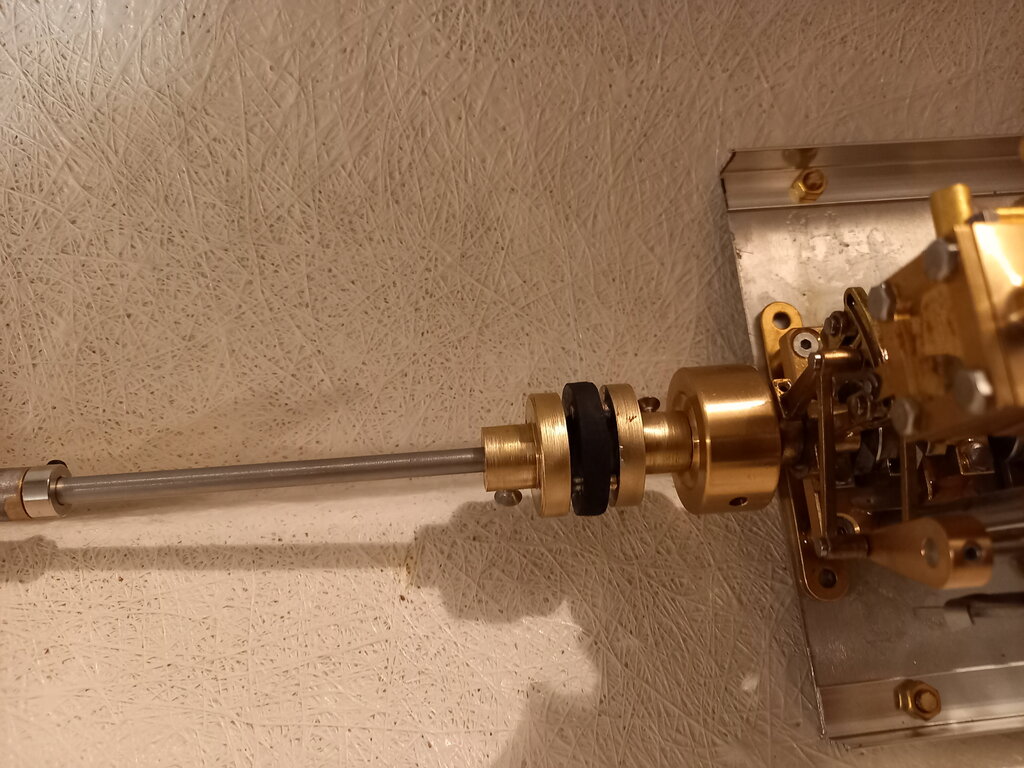

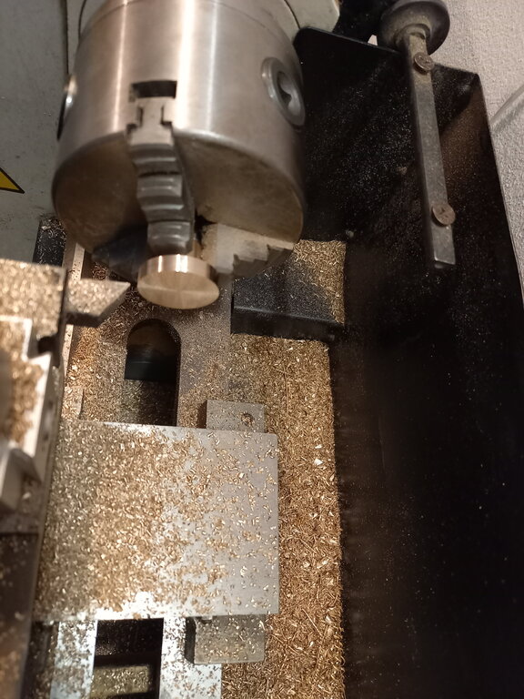

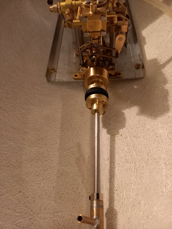

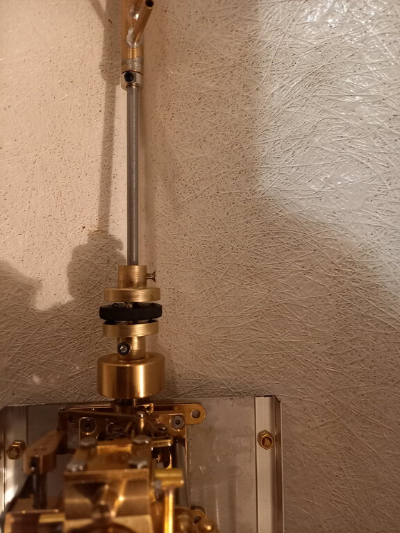

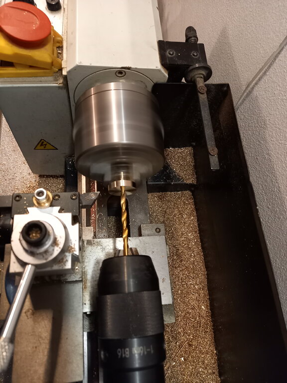

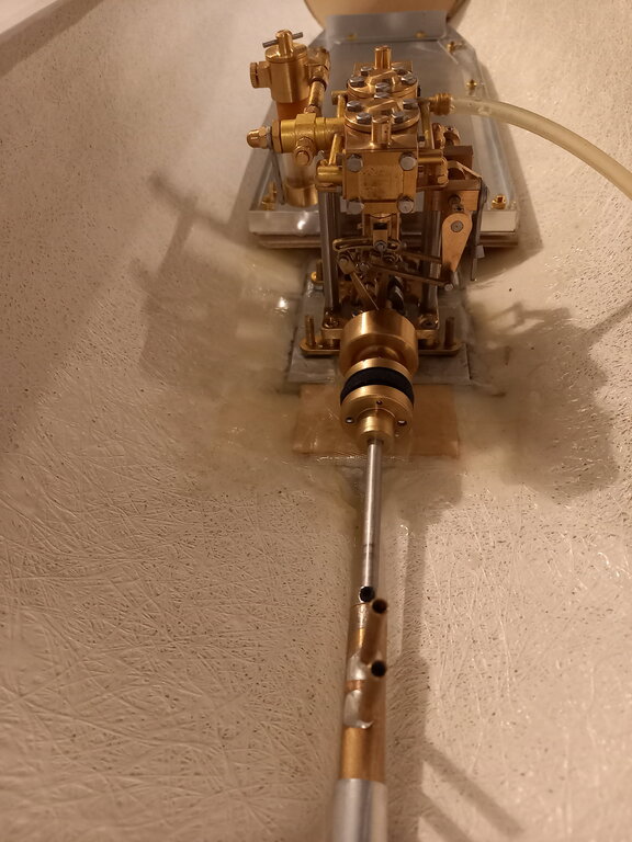

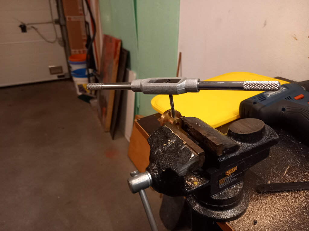

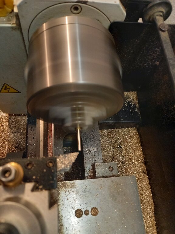

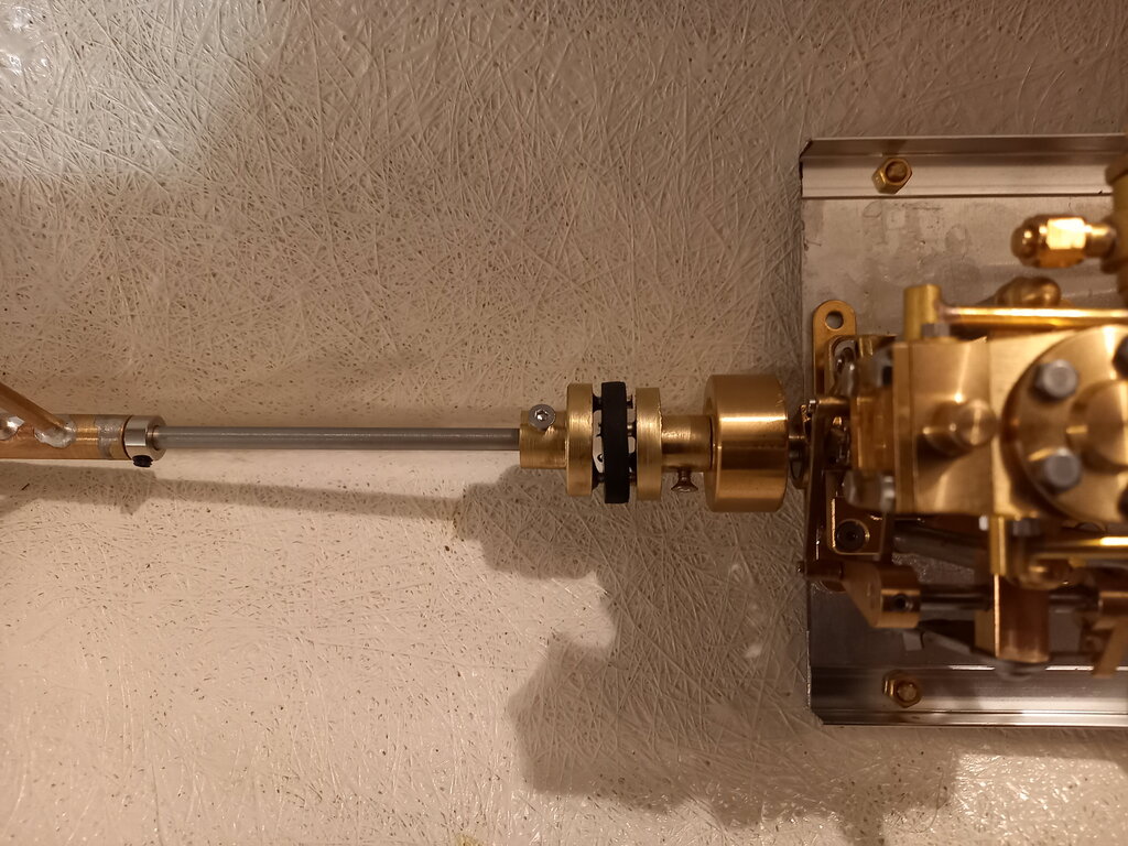

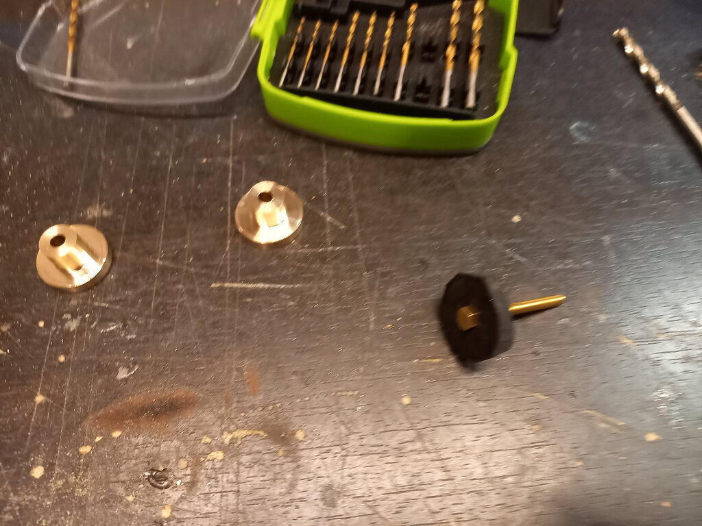

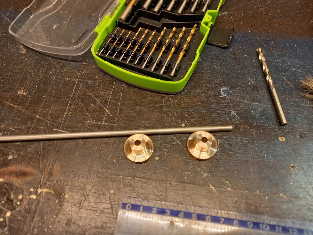

20201201_190118.thumb.jpg.e6b3a31fb079bf745f7aba908647c6c8.jpgDalszy ciąg prac, tym razem wykonałem przegub do połączenia wału z silnikiem.
poniżej zdjęcia obrazujące konstrukcję, zastosowane śrubki M3 imbusowe będą zastąpione wkręcanymi robaczkami.

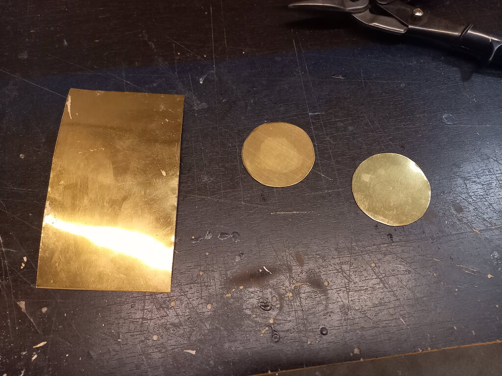

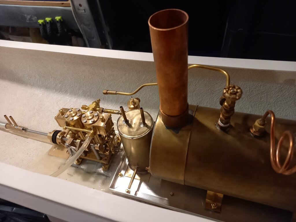

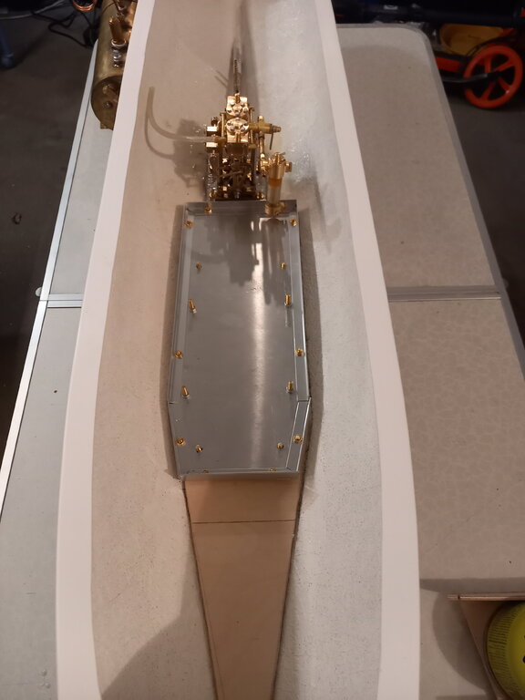

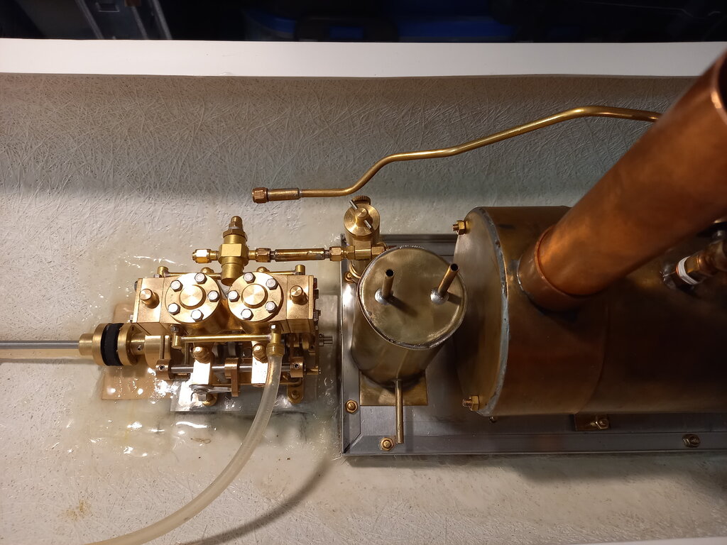

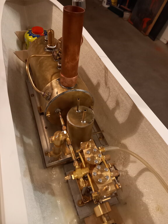

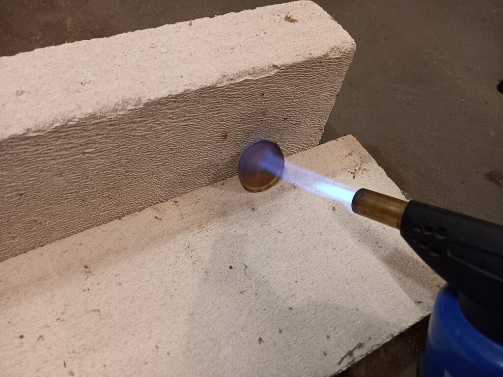

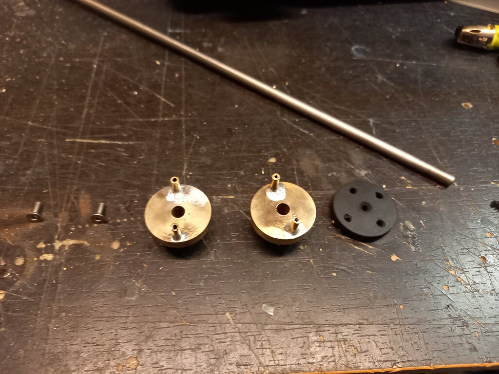

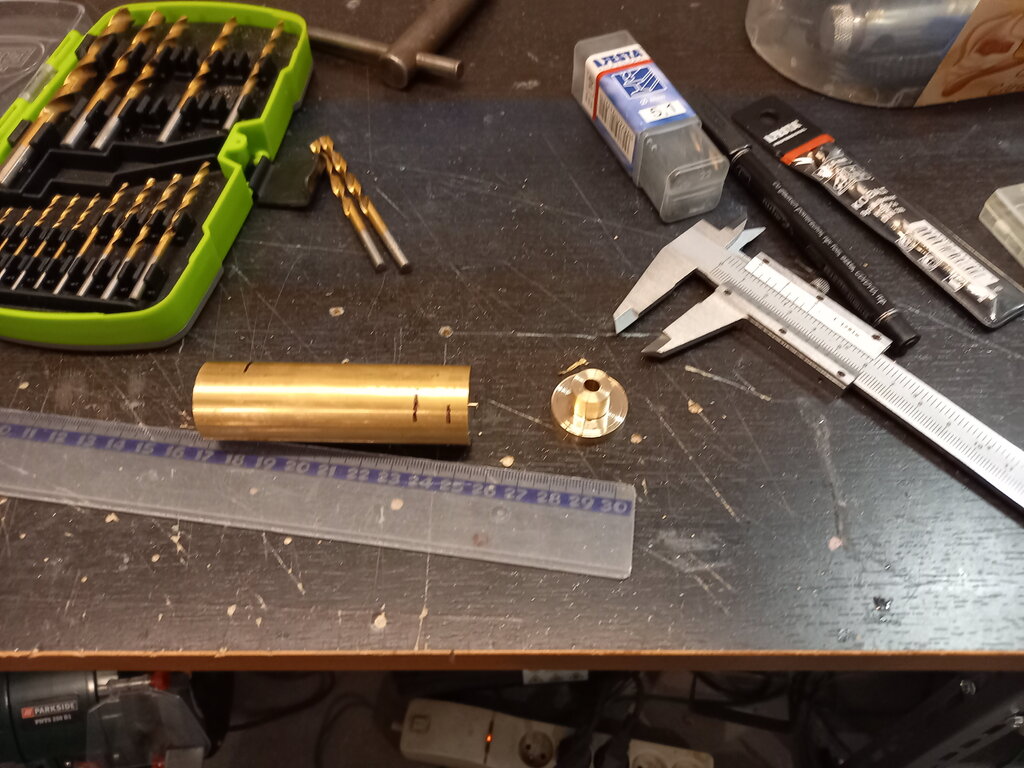

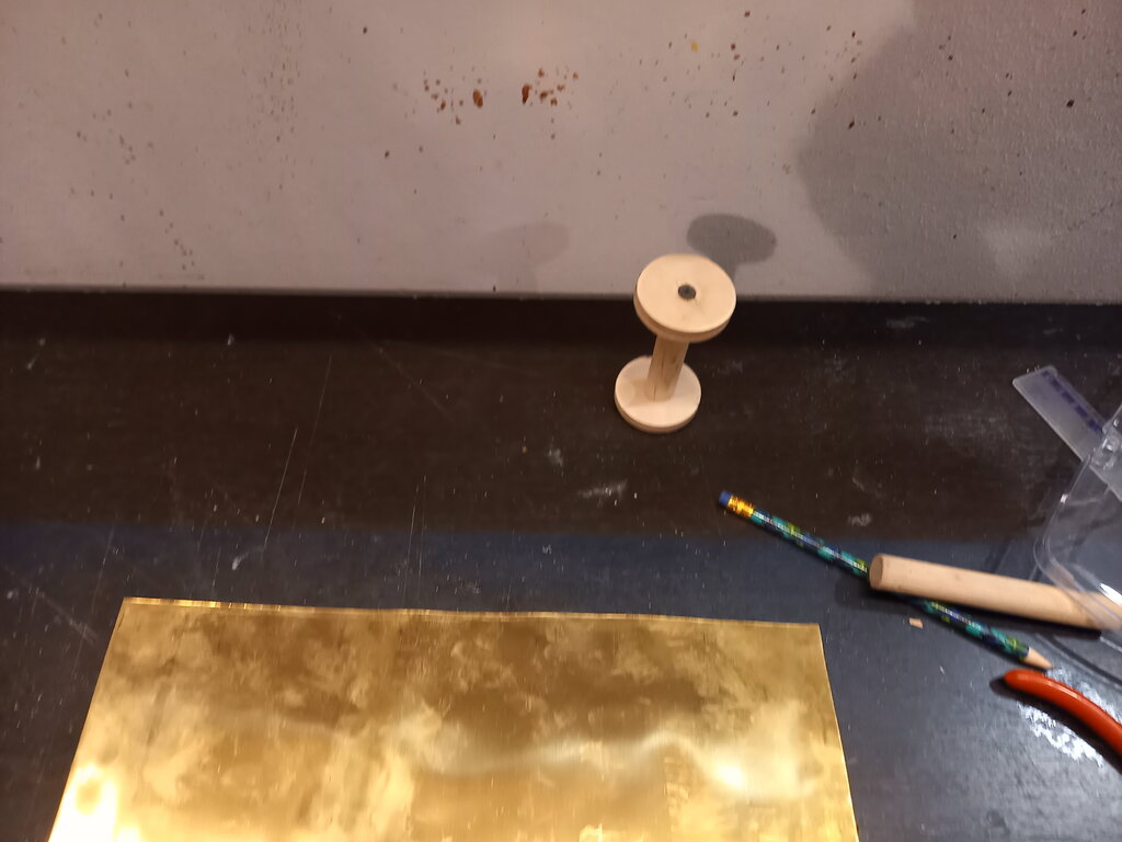

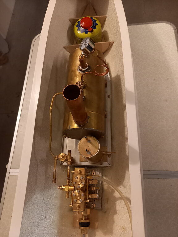

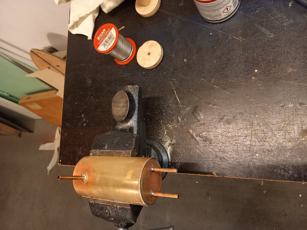

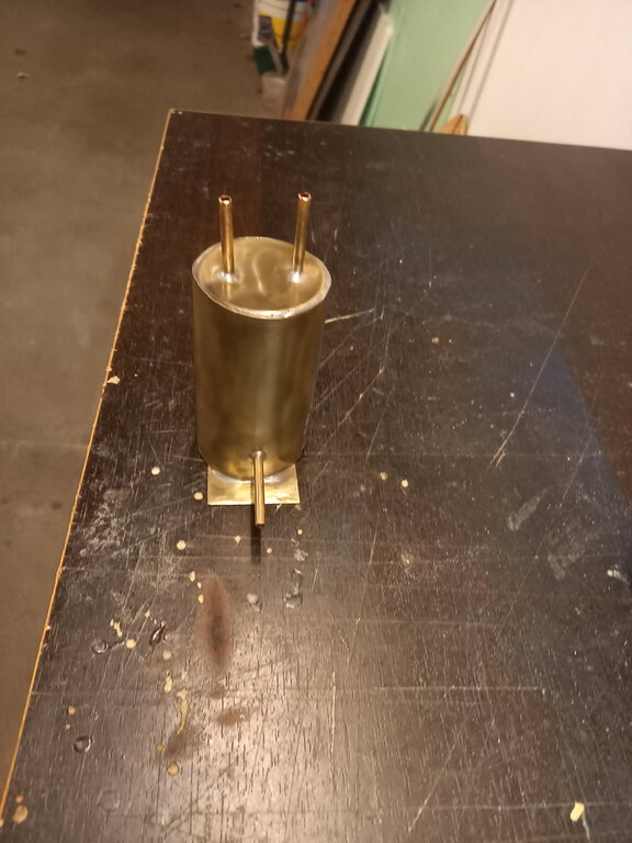

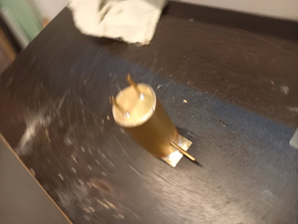

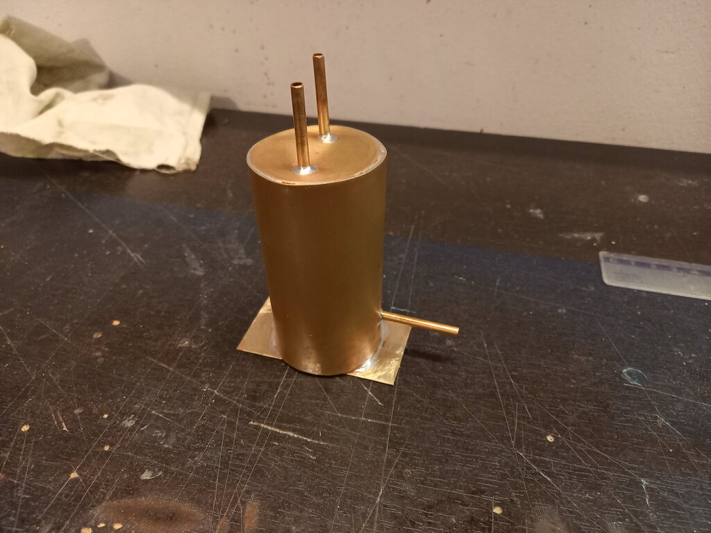

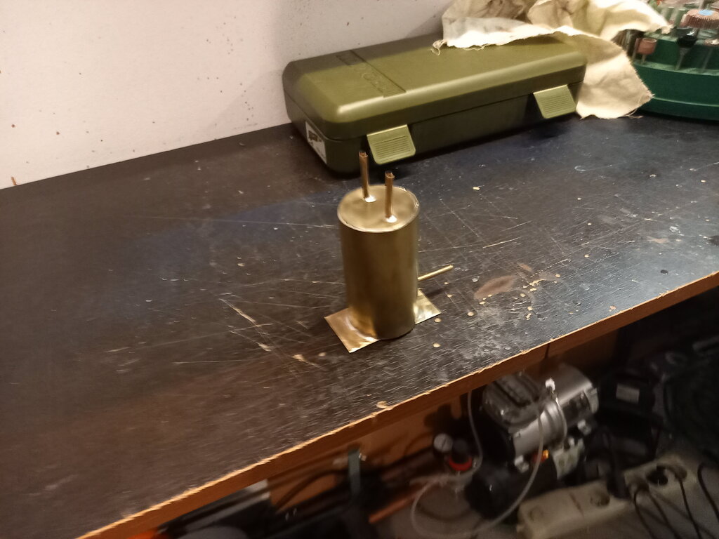

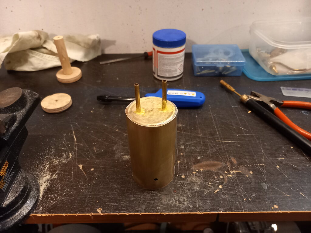

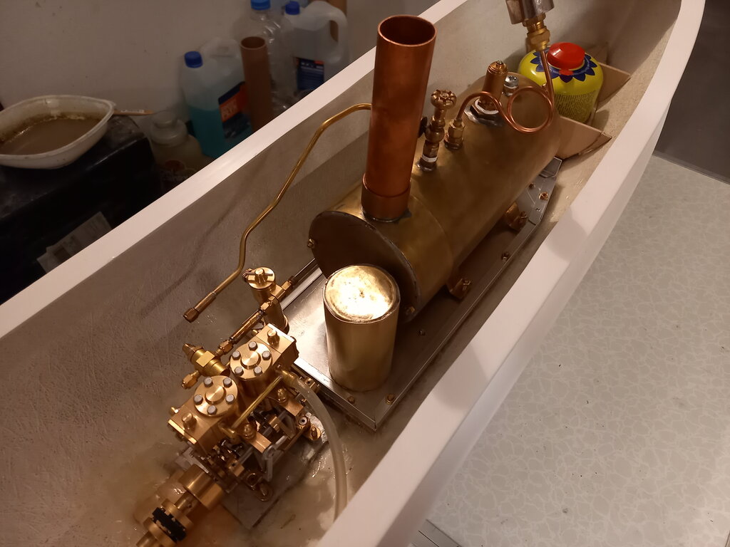

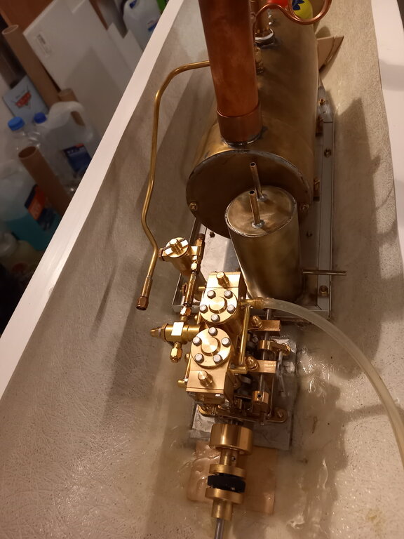

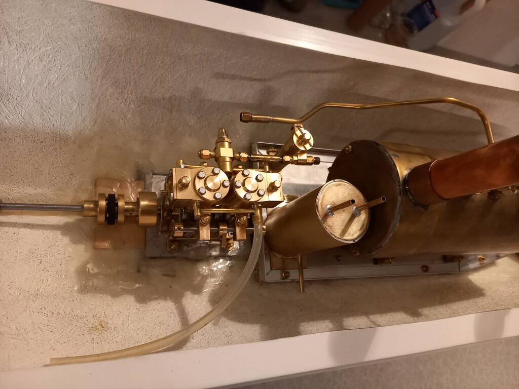

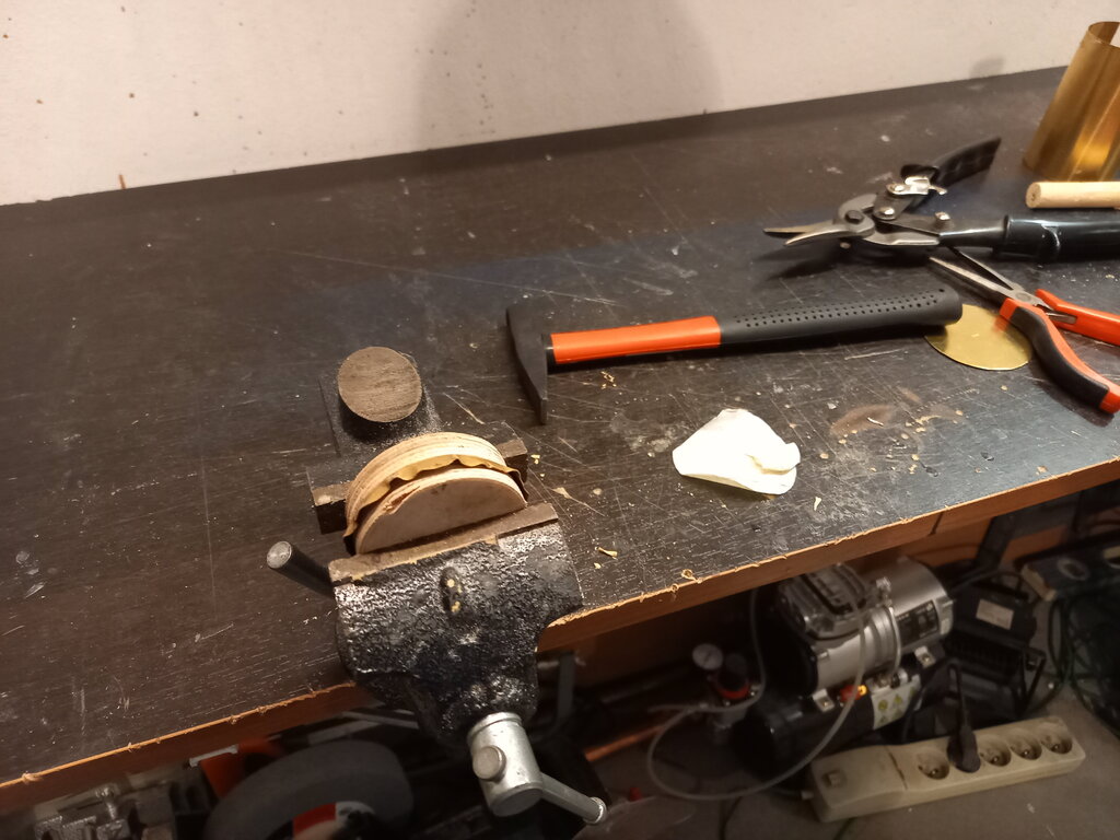

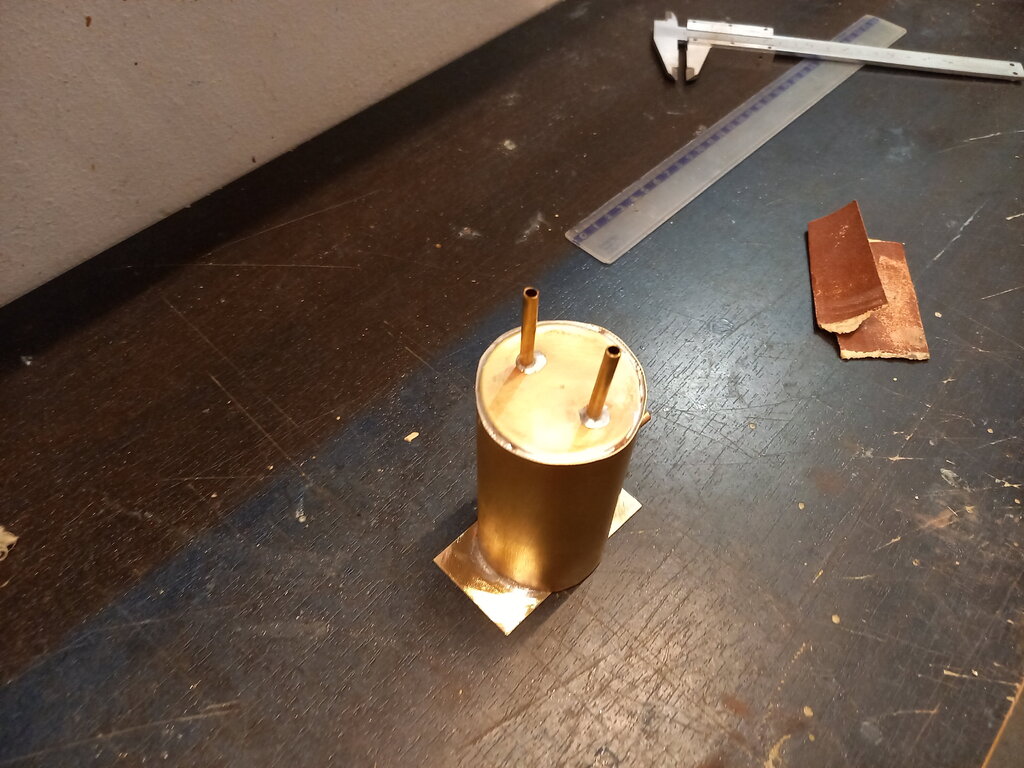

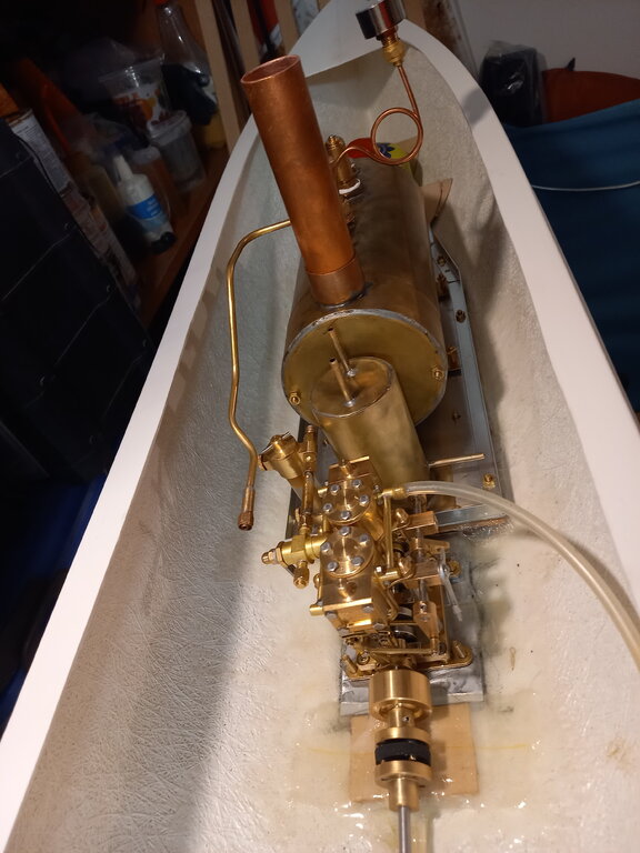

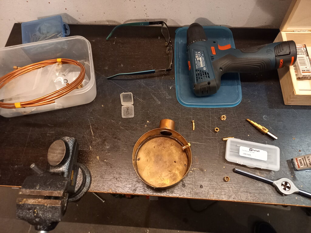

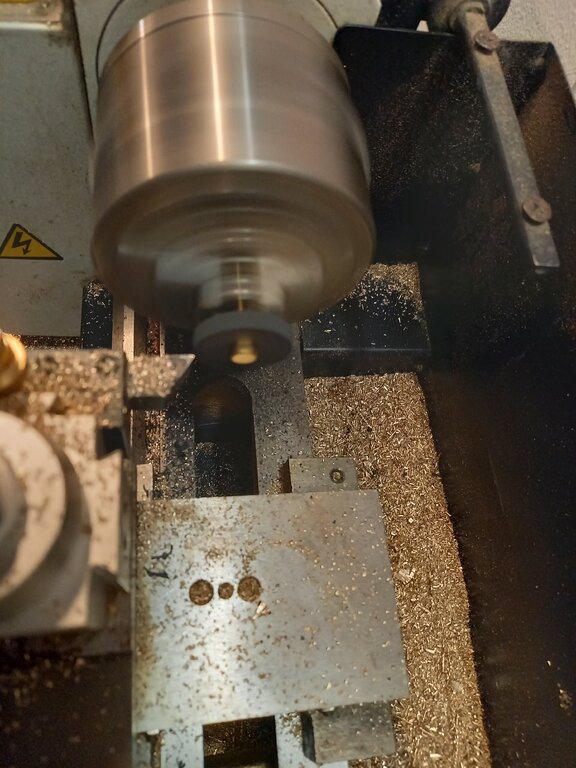

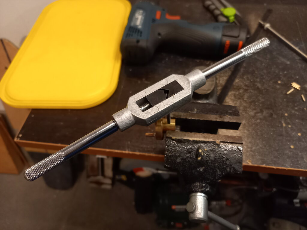

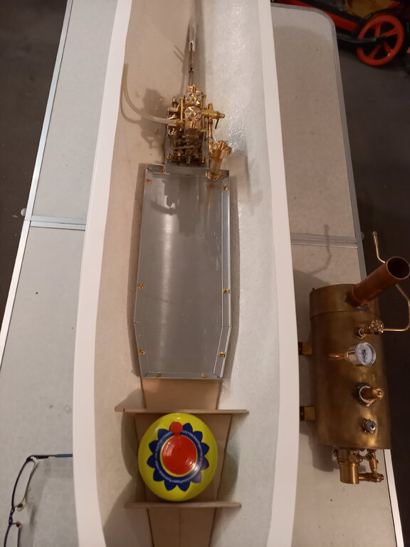

Kolejny etap prac nad modelem, wklejona podstawa pod silnik, poprawiony przegub wału dzięki Janusz za wskazówki tym razem wyszedł równo :) , następnie dopasowałem podstawę pod kociołek oraz wstępna zabudowa kartusza gazu. w dalszej części chciałem wykonać zbiornik na skropliny z rury miedzianej fi 50 ale ceny takich rur są zaporowe więc zabrałem się i wykonałem taki zbiorniczek sam z blachy mosiężnej 0,3. poniżej kilka zdjęć z postępu prac.

Parowa siłownia modelarska której nie powstydziłaby się nawet firma SAITO - brawo Marcin !!! ??
Pełna profeska !!! ?
Edytowane przez kaszalu
Spokojnie Andrzej do SAITO mi sporo brakuje ;) ja się tak bawię w to modelarstwo i daje mi to sporo odprężenia po całym dniu spędzonym przy komputerze :) oraz dużo nauki jeszcze przedemną. Ale dzięki za miłe słowo.

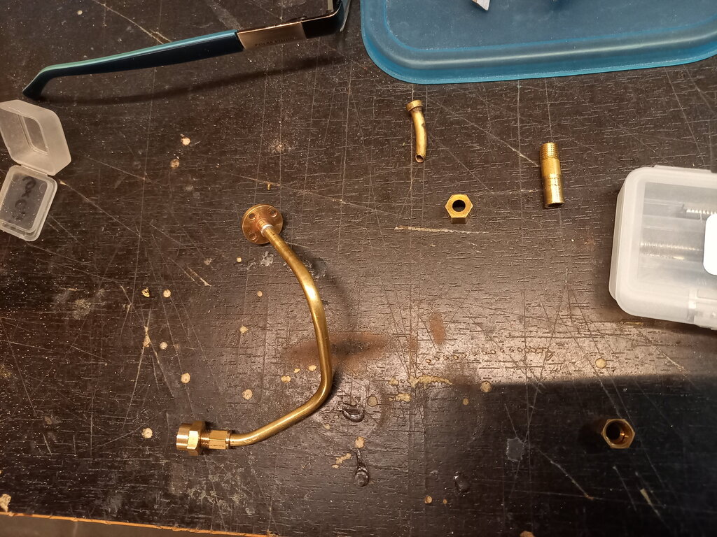

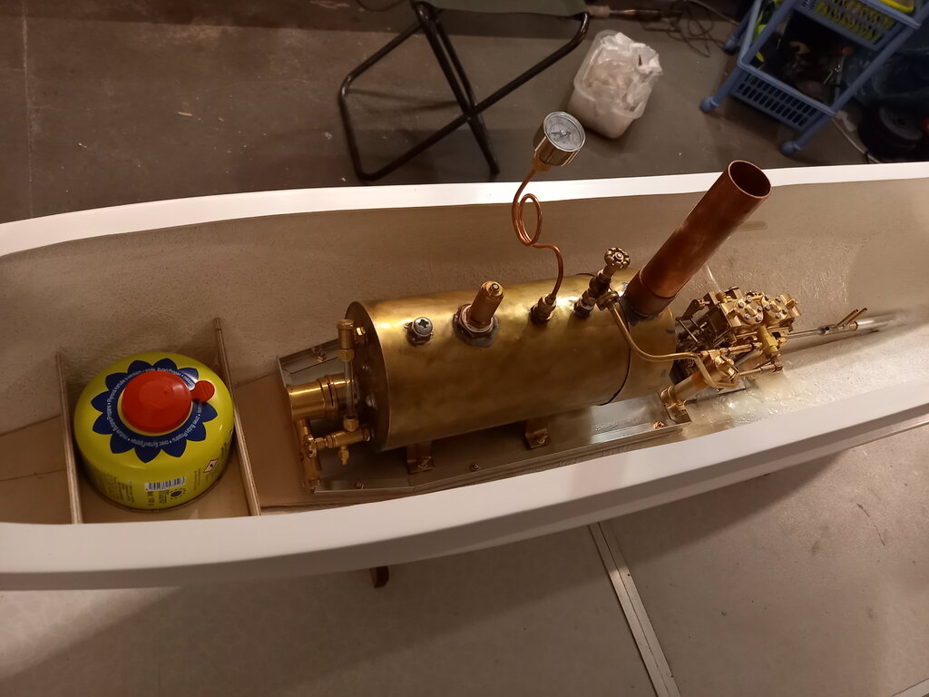

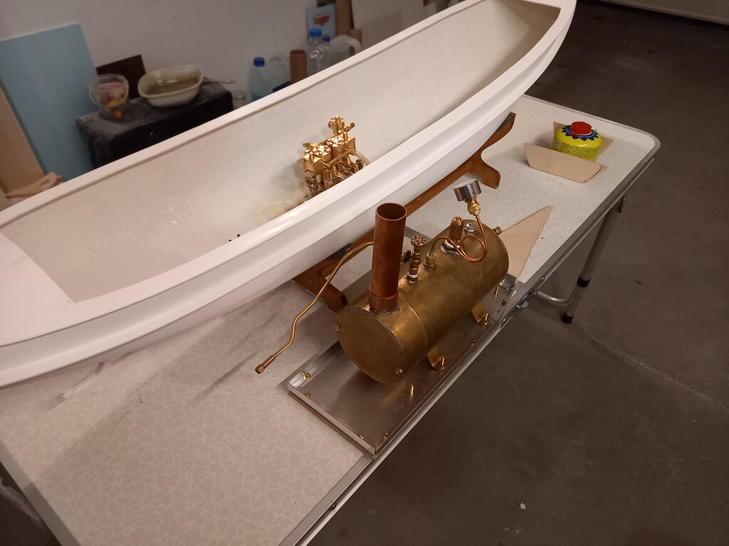

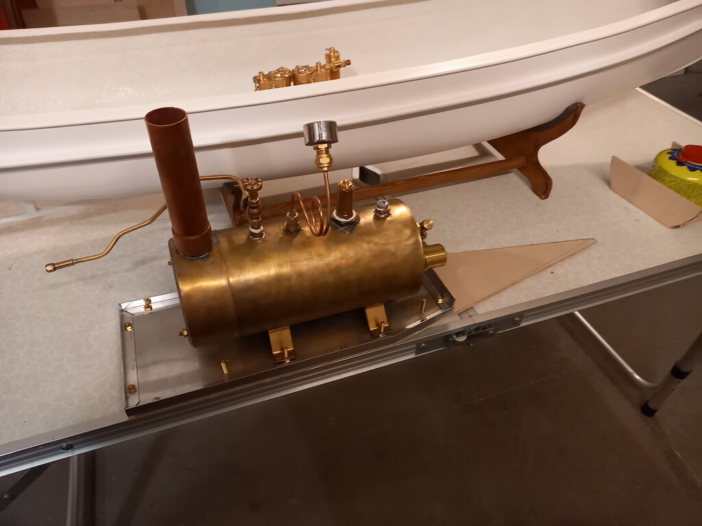

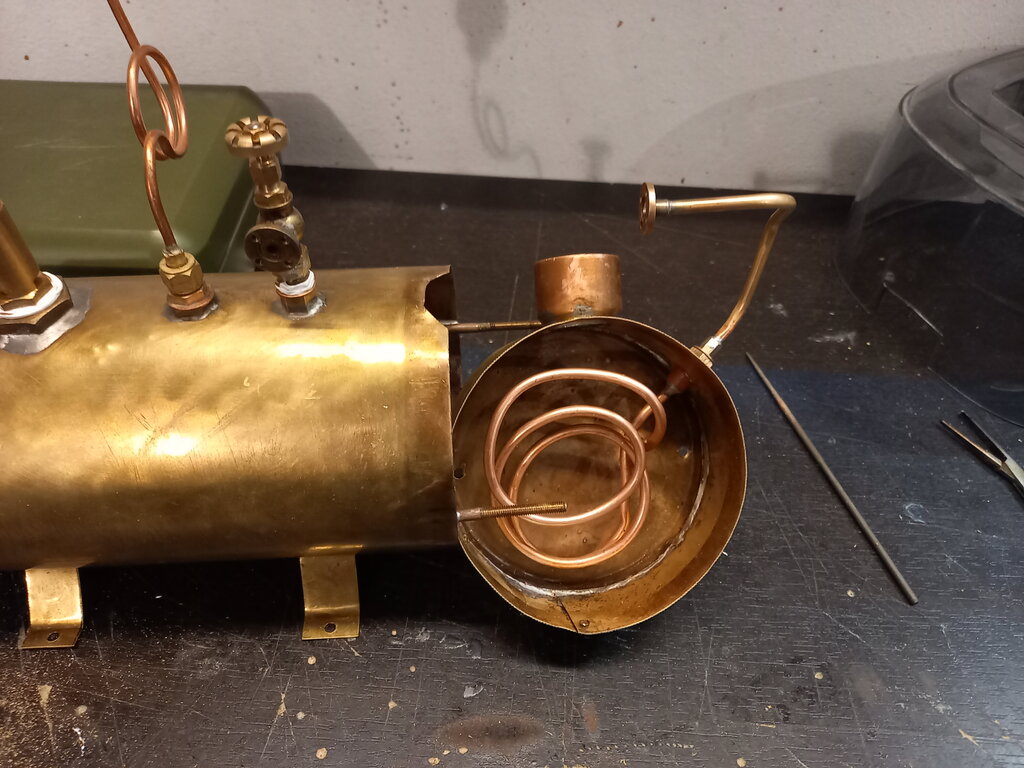

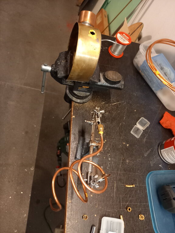

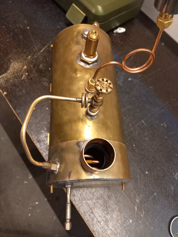

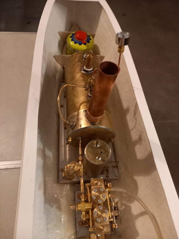

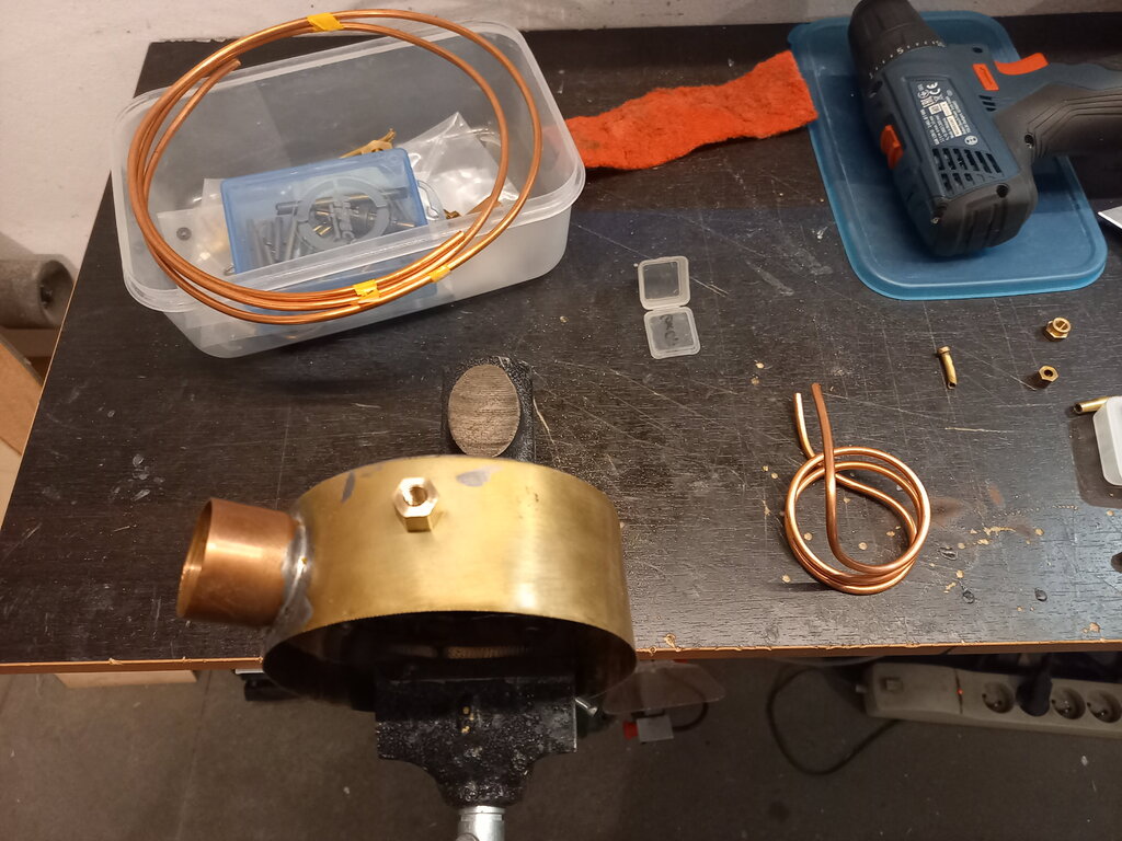

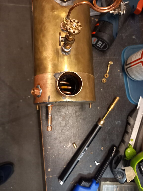

Następny krok to przegrzewacz pary , poniżej kilka zdjęć z postępów prac. Ciekawe jakie będzie miało przełożenie na wydajność zastosowanie takiego przegrzewacza.
  • Lubię to 2
Fajnie wygląda !!?
Odcinek przewodu parowego od zaworu na kotle do dymnicy z przegrzewaczem zaizoluj termicznie ( np. owiń szczelnie sznurem bawełnianym fi 3 - 4 mm)m- podniesie to sprawność całego układu układu !!

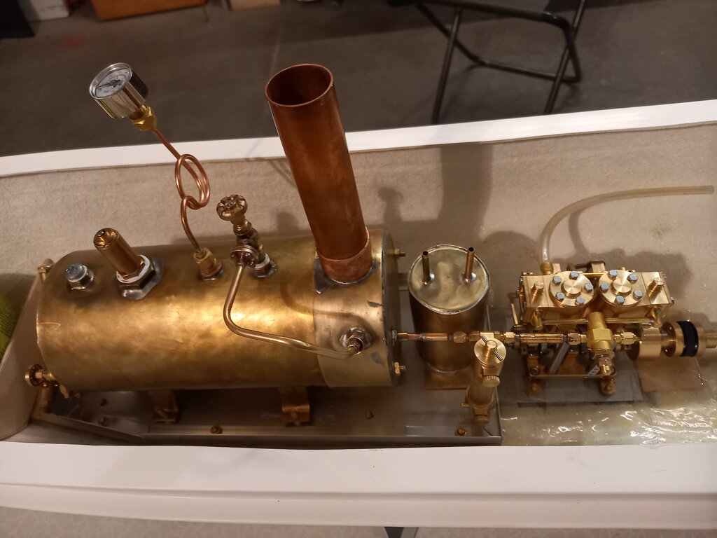

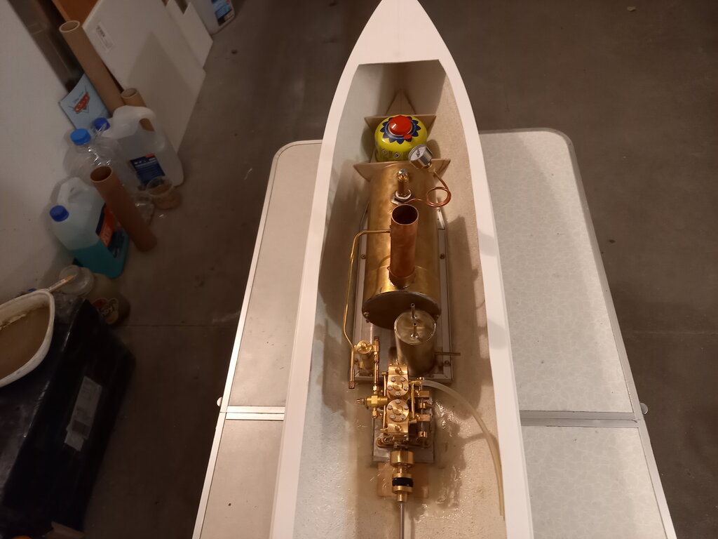

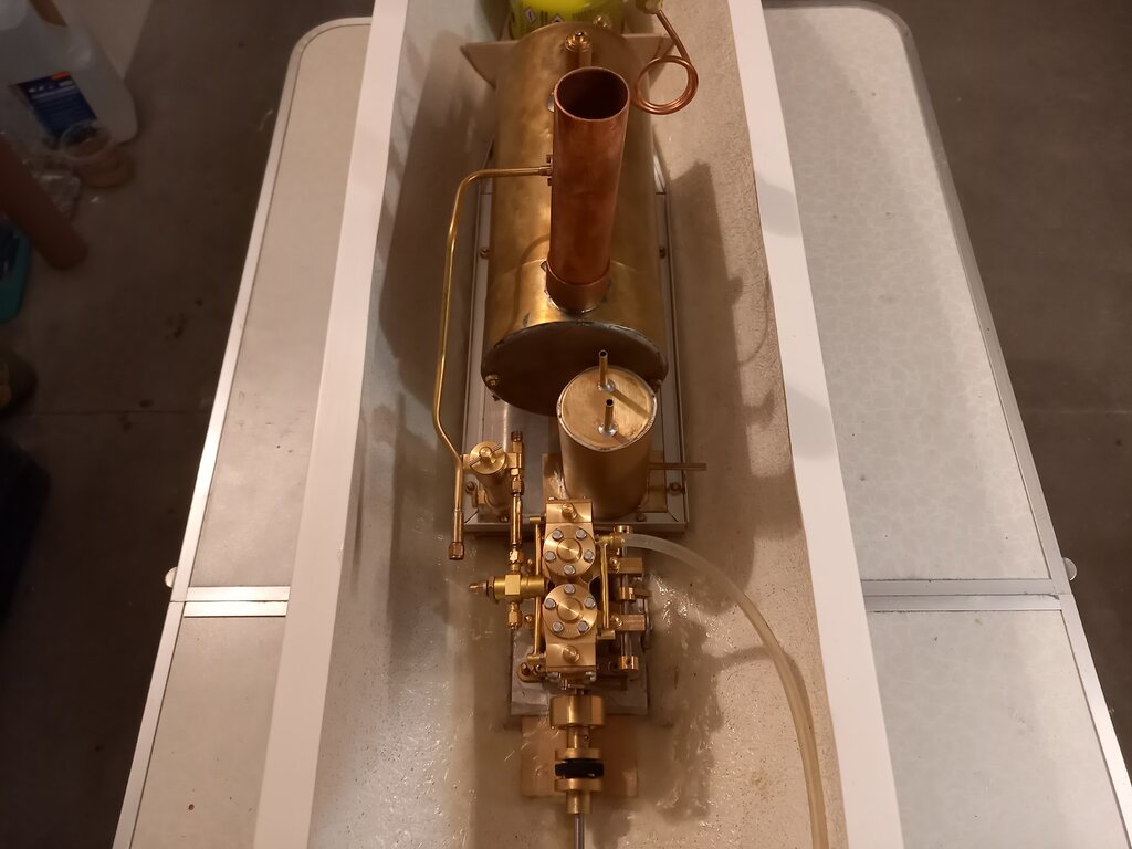

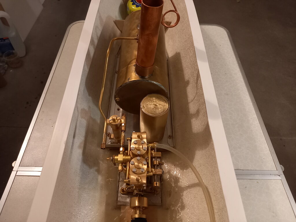

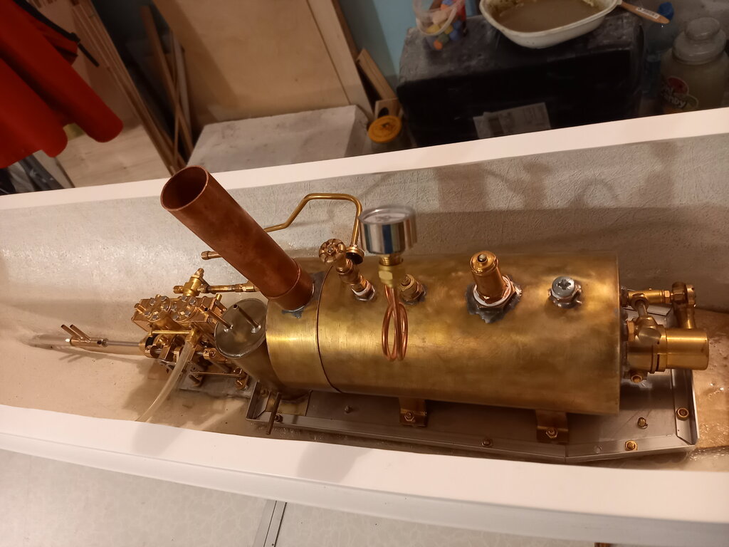

Kolejne testy kotła tym razem z przegrzewaczem pary, na moje nie widzę znaczącej różnicy w czasie i wydajności pracy bez przegrzewacza i z przegrzewaczem pary. może to ma przełożenie takie że się mniej pary skrapla zanim dojdzie do silnika ?
Oczywiście kociołek będzie zaizolowany oraz wszystkie przewody parowe owinięte sznurem bawełnianym.
Testów ciąg dalszy już z zbiornikiem na skropliny i przegrzewaczem.

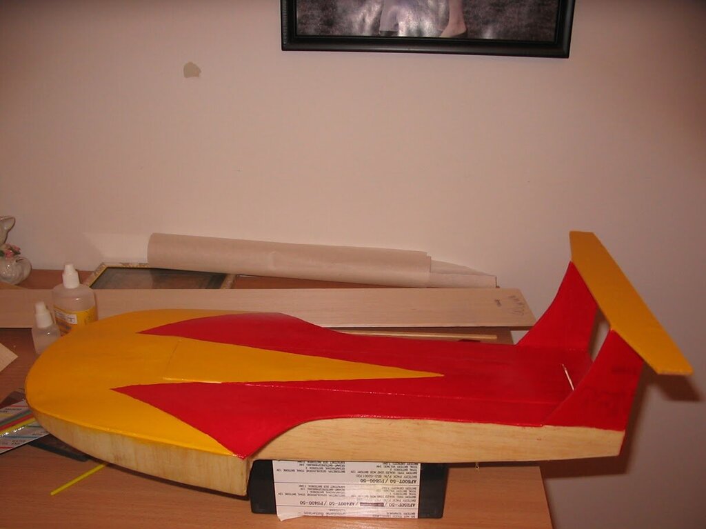

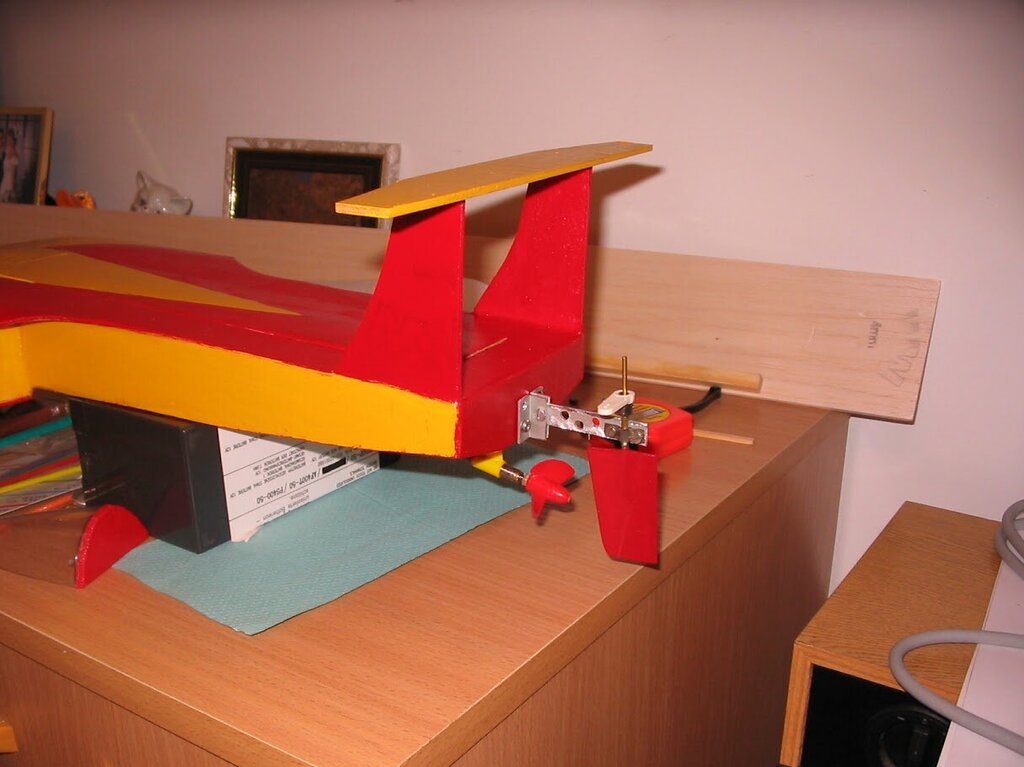

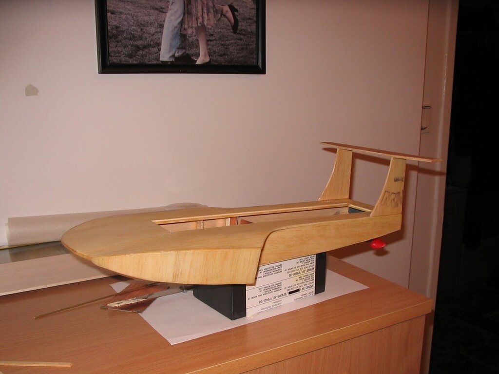

model pływający jaki wykonałem 18 lat temu. cały z balsy pokryty papierem japońskim i malowany żywicą :) nawet fajnie pływał :)

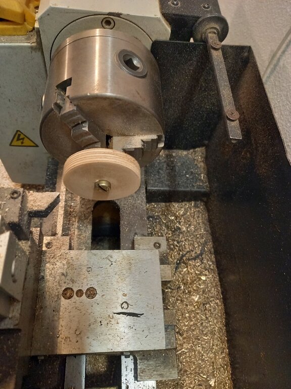

Też grzebię w  starych modelach. Na tokarce robię lampy pozycyjne z mosiądzu i wstawiam w miejsce drewnianych malowanych.  Mam zrobionych 3 pary. Wymienione w 2 modelach.
