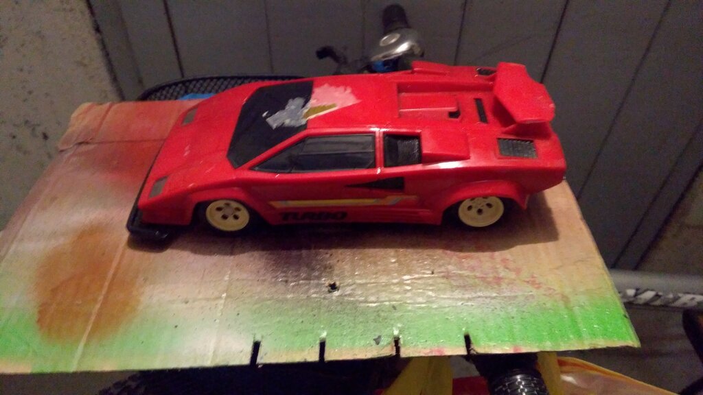

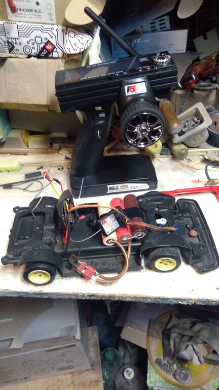

Ostatnio przerobiłem samochód zabawkę. Koła gumowe, do driftu, dobry silnik 12V więc czemu nie. Wstawiłem serwo na kierunek, 3S lion, odbiornik i na razie regulator 1 kier. Zasuwa po korytarzu w piwnicy bo na zewnątrz mokro.

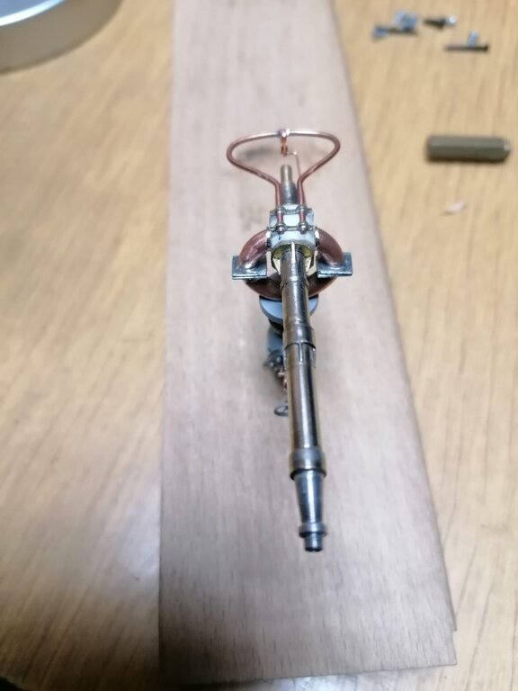

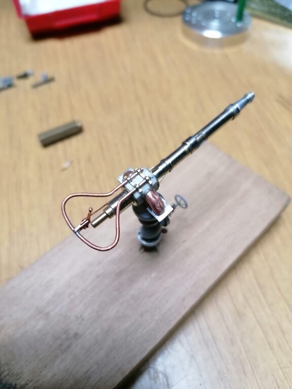

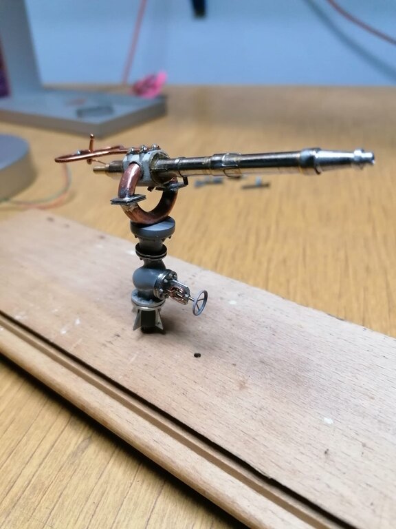

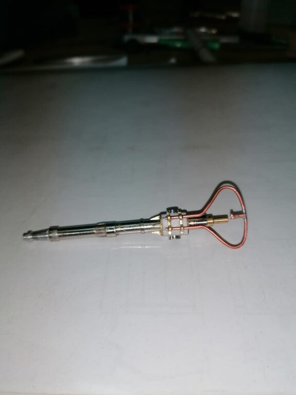

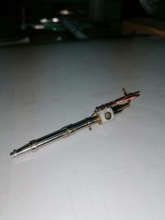

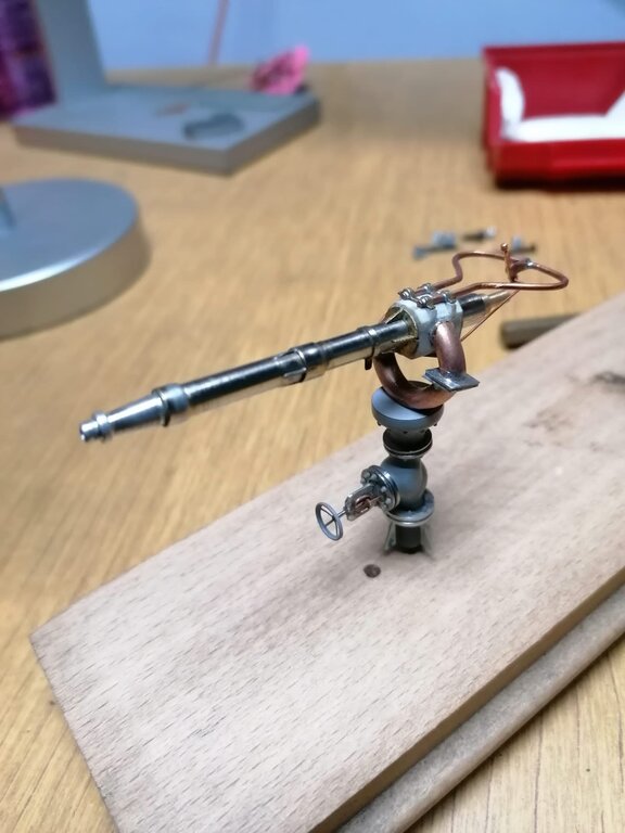

Na zewnątrz minusy a u nas "niusy" ? Kolega Krzysiek w trakcie budowy armatki wodnej do Strażaka - warto zobaczyć - wyjątkowa precyzja !!

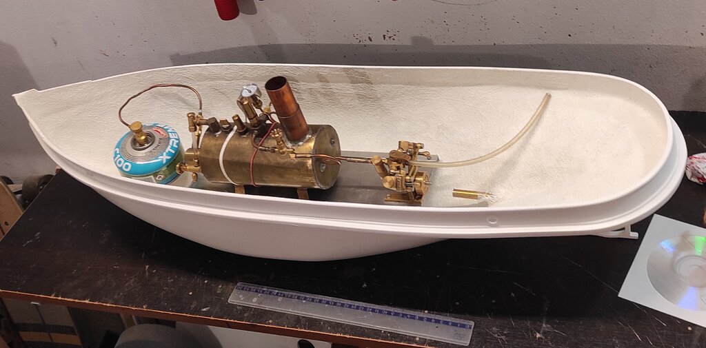

Nowy rok to nowy projekt :)

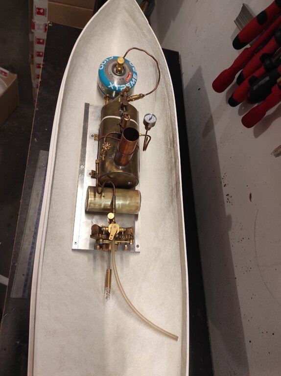

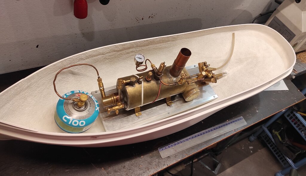

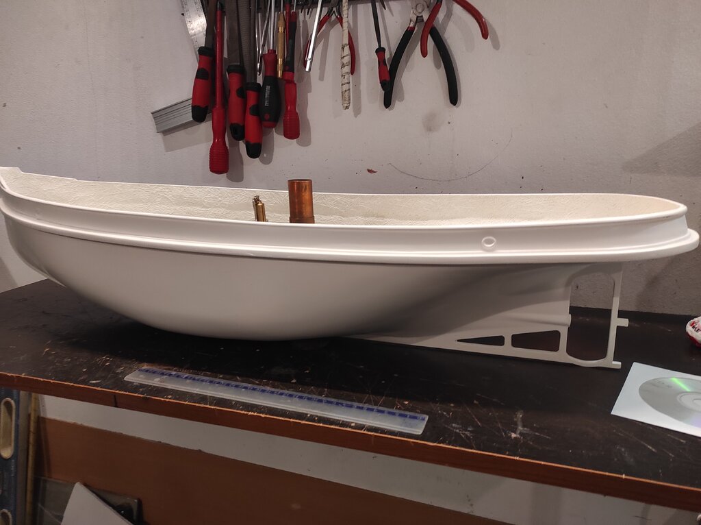

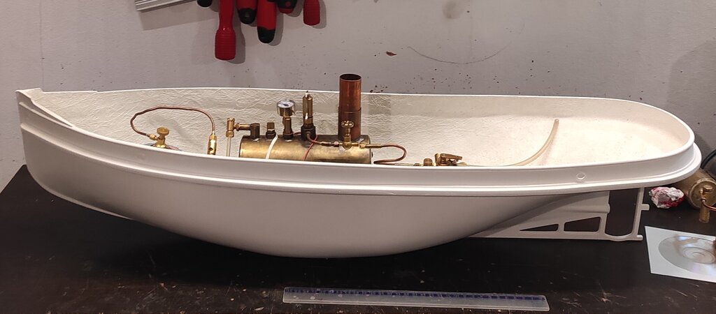

Poprzedni holownik Centaur II musi poczekać, napęd parowy zwyciężył z napędem elektrycznym :)
Będzie to holownik z napędem parowym. pierwsze przymiarki do rozmieszczenia siłowni parowej w kadłubie. kadłub odlew laminatowy wymiary długość 87cm szerokość 26 cm.
Siłownia wszystkim znana ;) z moich poprzednich prezentacji.
