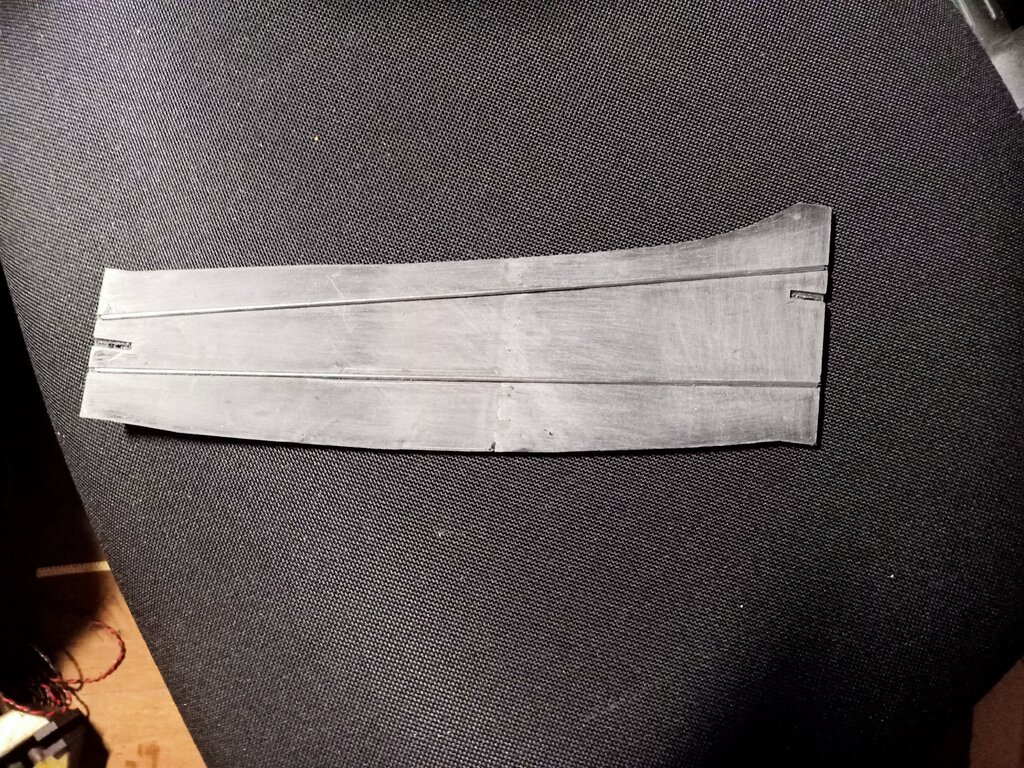

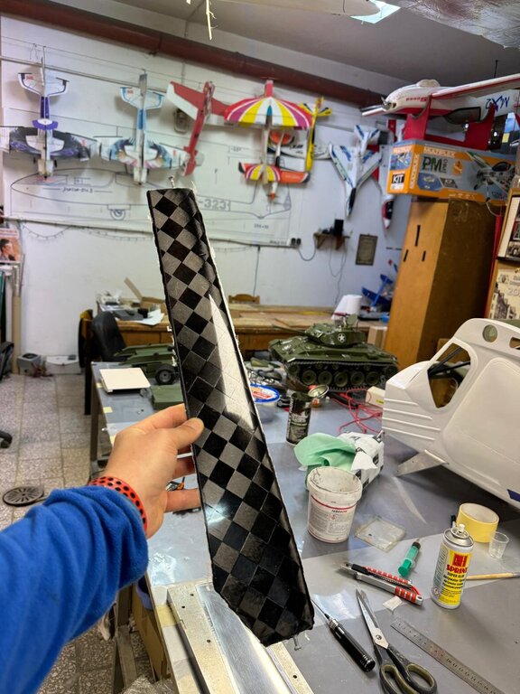

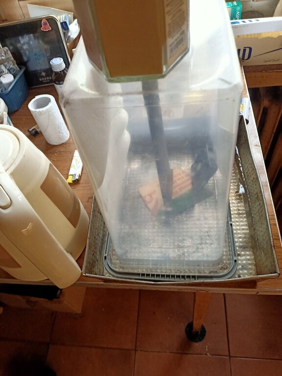

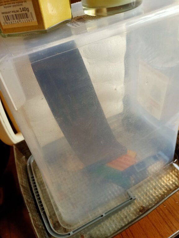

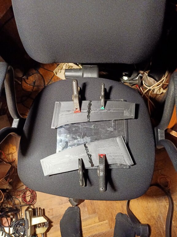

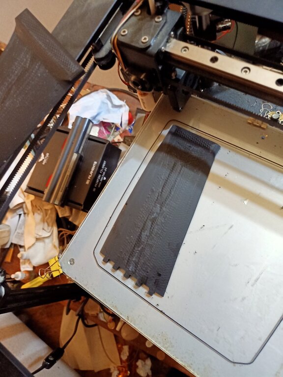

Marek_Spy Opublikowano 12 Maja Udostępnij Opublikowano 12 Maja Niestety mój miecz z ABS nie wyszedł tak jak myślałem, po zamontowaniu okazał się wiotki i bulba zrobiła się wahadłem ? strach wodować bo może bulba odpaść. Tu trochę zdjęć z drukowania i robienia. a tu zrobiłem komorę do nabłyszczania ale nie bardzo się udało A teraz nie mam konceptu co z tym mieczem zrobić żeby był sztywny, drukować nowy z gruba warstwa zewnętrzna ? albo ten zalaminowac płótnem i zywicą? Nie mam konceptu Odnośnik do komentarza Udostępnij na innych stronach Więcej opcji udostępniania...
mike217 Opublikowano 12 Maja Udostępnij Opublikowano 12 Maja Daj na niego 3 warstwy tkaniny węglowej 163 g na metr . Splot prosty, dwie daJ włóknami wzdłuż miecza . A jedna żeby wlokna były na 45 stopni do jego osi. Uzyskasz odporność na gięcie i skręcanie . Całość zalaminuj żywica epoksydowa . jak żywica już przyżeluje to nadmiar odessać papierem toaletowym . Całość na mokro trzeba jakoś Docisnąć i najlepszym patentem Jest wiadomo pompa próżniowa ale i bez niej dasz radę . Szeroka Taśma klejąca i raz przy razie owinąć . Potem szlifowanie ale zapewniam wyjdzie beton . Takie miecze robi się z duralu i laminuje. Niestety druk 3D można sobie wsadzić w szkutniczych modelach tego typu w buty … Odnośnik do komentarza Udostępnij na innych stronach Więcej opcji udostępniania...

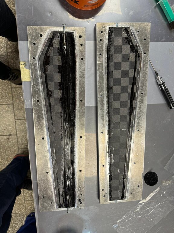

Ta odpowiedź cieszy się zainteresowaniem. Francka Opublikowano 13 Maja Ta odpowiedź cieszy się zainteresowaniem. Udostępnij Opublikowano 13 Maja Nasze miecze są jak samurajskie odpowiednia technologia i współpraca . Na poczatkek zawsze drukujemy prototypy na drukarce , jeśli kształty nam pasują robiny frezowaną formę . A tak wygląda gotowiec . 5 1 Odnośnik do komentarza Udostępnij na innych stronach Więcej opcji udostępniania...
mike217 Opublikowano 13 Maja Udostępnij Opublikowano 13 Maja Tak się to właśnie powinno robić . Cała reszta metod to pół środki . Odnośnik do komentarza Udostępnij na innych stronach Więcej opcji udostępniania...
