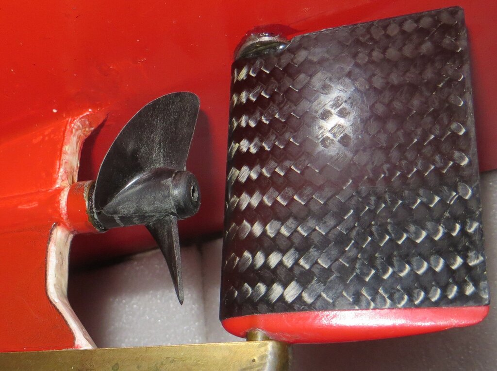

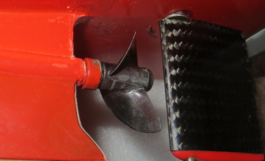

mike217 Opublikowano 12 Marca Opublikowano 12 Marca Krzysztof czy mógłbyś zrobić zdjęcie tej śruby napędowej ? To Graupner typ K?

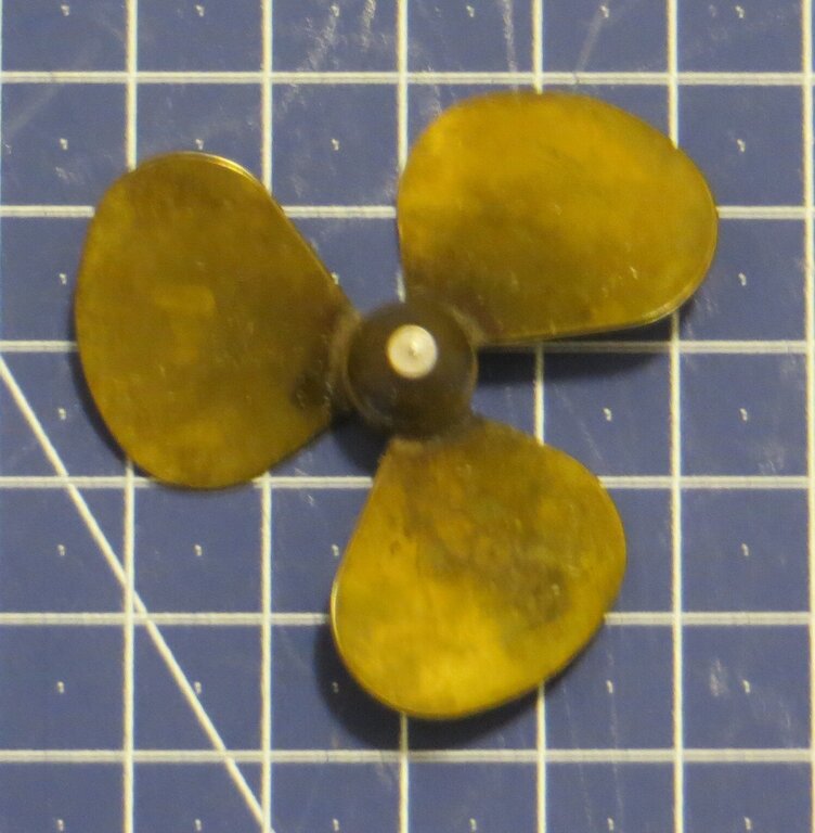

rkrzysztof Opublikowano 13 Marca Opublikowano 13 Marca Prosisz i masz. Graupner to chyba jest, ale jaki? Kołpak odcięty, bo zawadzał o ster. Średnica 46mm, skok nieznany. Model lepiej pływał na trójłopatowej Rabosech o śr. 50mm. 1
mike217 Opublikowano 13 Marca Opublikowano 13 Marca Graupner skok 1.40 seria K. To śruba do półzanurzonych napędów klas mono i hydro. Dziękuję.

rkrzysztof Opublikowano 14 Marca Opublikowano 14 Marca 17 godzin temu, kaczma2 napisał: No i powinna być ta śruba mosiężna do takiego modelu. Model pierwotnie pływał z trójłopatowym Rabosechem, był ok. 1km/h szybszy. Tego Graupnera zamontowałem dla porównania, a ponieważ wymiana śruby w tym modelu to trochę zabawy to i na razie tak zostało.

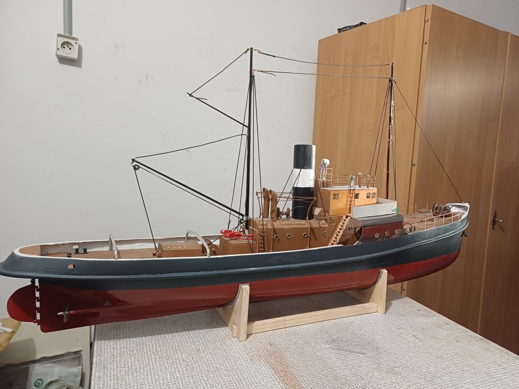

kaszalu Opublikowano 14 Marca Opublikowano 14 Marca Przygotowania do sezonu pływającego w trakcie. Na stole testy i regulacja symulatora silników diesla do modelu kutra artyleryjskiego z okresu II WW - dawno chciałem to zrobić, ale jakoś czasu nie było i pływał bez tego tuningu !😁 Symulator działa elegancko, realizm pływania wzrasta. Jest i filmik z dźwiękiem, ale nie chcę się załadować....🙁Można zobaczyć i usłyszeć na moim profilu na FB🙂. 3
