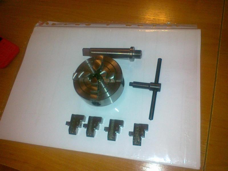

Też bym tak zrobił w Twoim przypadku - ma nakiełki na obu końcach !! :D
U mnie w większej tokarce jest st. Morse'a 3 więc można mocować przez tulejkę redukcyjną i nie trzeba przetaczać .
Mam 2 tokarki w jednej mors 2 ale co z tego jak tam jest przelot i nie ma jak stożka zablokować. Stożek widzę ma płetwę ale to nic nie da. Więcej jednak toczę na TSA 16 i tam mam stożek 1:20 , egzotyk. Największy zacisk mam 12mm i pod taki przetoczę trzpień. Potrzebuję tylko małej sercówki bo niestety nie mam. Może masz?
Niestety nie - nie toczę za dużo w kłach , ale może ma na wyposażeniu tokarki Smyk albo Andrzej z Aleksandrowa ?
Poza tym można na szybko zrobić - odpowiedni  pierścień stalowy, z jednej strony śruba. z drugiej wspawany  pręt kątowy i jest !
A na stożku na pierwszej tokarce trzpień z tyłu można by nagwintować , wkręcić śrubę , podkładka , nakrętka i dociągnąć na  wrzecionie - będzie trzymać ( tak jak do frezów palcowych w tulejce zaciskowej)  !

Ładne narzędzia aż sie chce coś majstrować, a ja szukam kogoś do wytoczenia kołpaka z duraluminium do P.11 :)

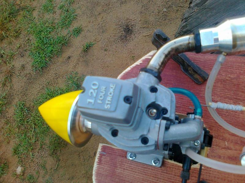

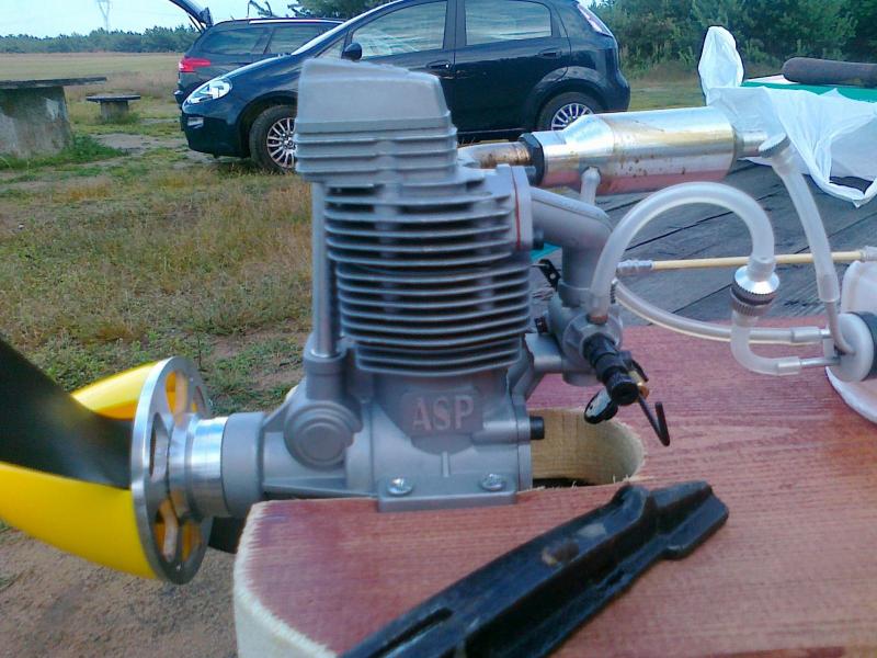

Ja mam w zanadrzu też coś dużego na silnik 120 czterotaktowy ,ale szczegóły na wiosnę ....( ale kołpak typowy :)  ...) B)

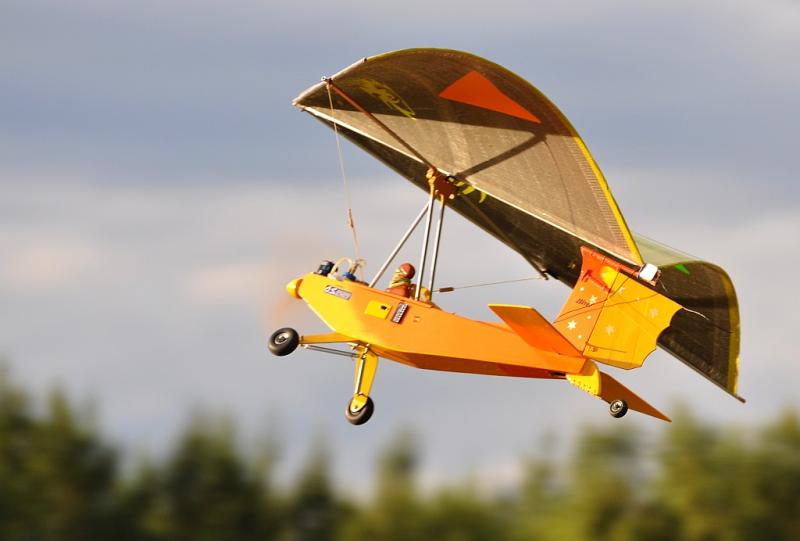

Ale fajne cacko - już sobie pościągałem materiały z linka !! Dzięki że to wygrzebałeś ! :D  :D  :D
Widzę Krzysiek że znasz moje lotnicze fascynacje ( oprócz wodnych oczywiście :rolleyes: ) , czyli " ci wspaniali pionierzy na swych latających maszynach" ,,, :)
