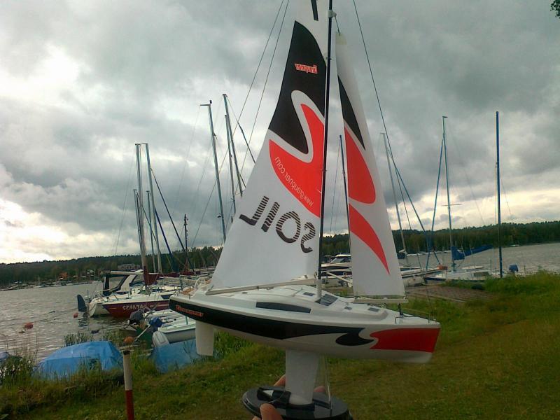

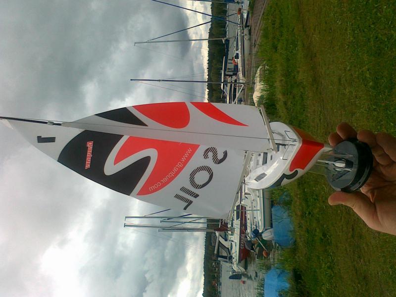

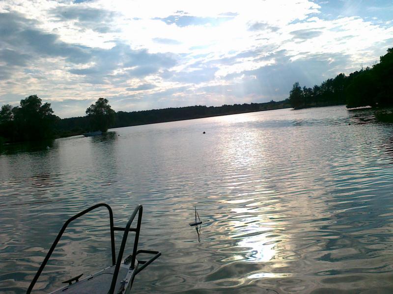

Dzisiaj mikrograupnerek popłynął na szerokie wody w Pieczyskach.  :)
Nie za długo , bo zaczęło "duć" i jak na jego rozmiary zrobił się regularny sztorm .....
Do brzegu jednak dobiliśmy, dalsze pływanie na basenie w ogródku !! :D
Ps.
Jak na takiego "mikroba" łódka żegluje bardzo poprawnie od pełnego do bajdewindu !
Zwroty robi szybko i prawidłowo, nawet pływanie pełnym wiatrem na "motyla" bez problemu !!
Kat martwy w granicach 90 stopni , ale jak na takie proste żagle to i tak bardzo ładnie . :)

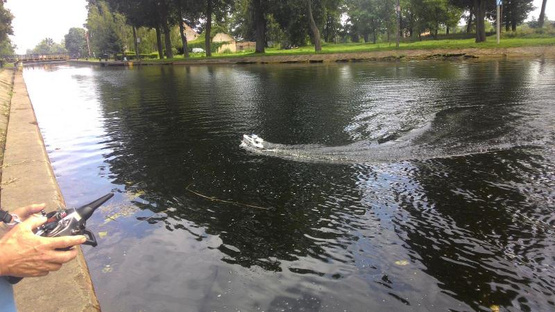

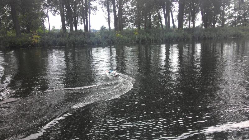

Ja dzisiaj pierwszy raz od dawna popływałem na kanale przy śluzie nr 5 , na razie gotowiec tylko nowy regulator i osprzęt,a w garażu już kolejne malowanie drewniaka :) z wyposażenia tylko wał fi4mm i teraz zastanawiam się jaki silnik + regulator i śrubę dobrać ?
Witamy w klubie  :D  :D  :D zakręconych na śrubie ! :P
Jeżeli to ma ok 850 -1000 mm długości ( tak mi to wygląda)  to silnik klasy 500 ~~ 600  z przekładnią 1 : 3  i śruba fi 60 -  65 trójłopatowa Graupnera na gwincie M4 + regulator 20 - 30 A było by OK ! Lub podobny  bezszczotkowiec bezpośrednio na wał  ....
W "Bałtyku" który ma 1000mm długości  mam silnik szczotkowy Jumbo 540 z przekładnią 1 :3 regler 2-kierunkowy 15 A od p. Bodziocha z Krakowa i śrubę trójłopatową fi 65 Graupnera ( czarna) - idzie elegancko ! :)

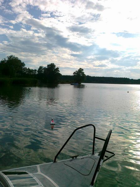

Niżej ciąg dalszy pływania żaglowymi krasnalami w Pieczyskach !
Fajnie było ale niestety pod koniec pływania zrobiła się flauta i z prędkością niestety szału nie było .... :)
