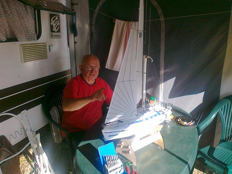

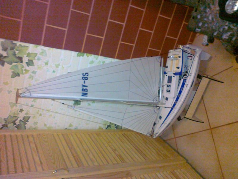

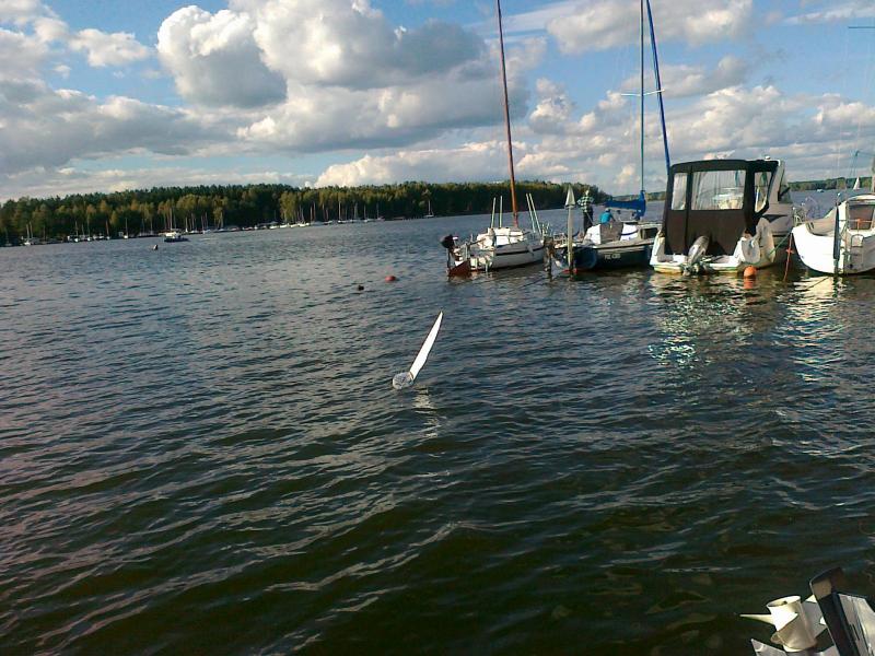

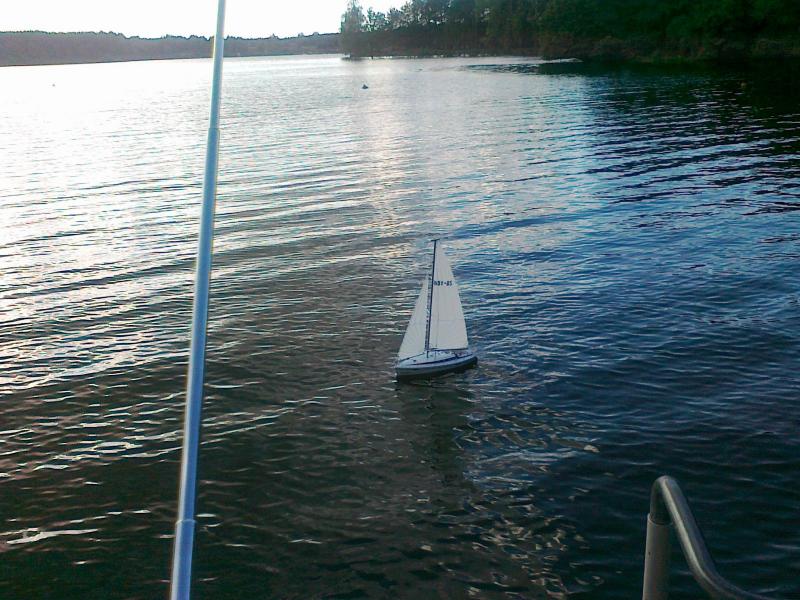

Po doświadczeniach z mikrożaglówką Soil złożyłem jachcik ODYSEJ który został dziś opływany i wyregulowany.
Kilka zdjęć i filmik ponizej. B)

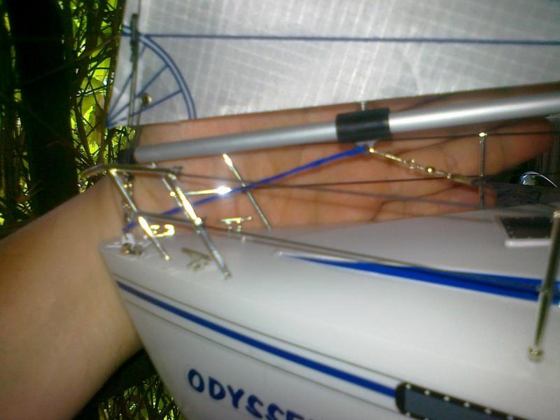

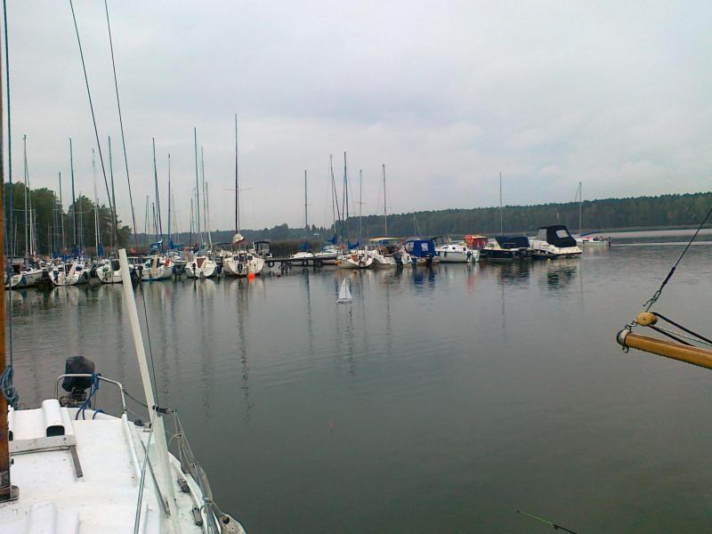

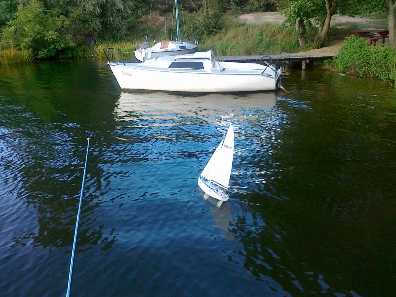

Dzisiaj ciąg dalszy regulacji Odyseja !
Zrobiłem obciągacz bomu foka bo za mocno podskakiwał do góry i wypuszczał wiatr, co przeszkadzało w sterowniu.
Próby w Pieczyskach przy tamie w zatoce . Pływa coraz lepiej ! :D

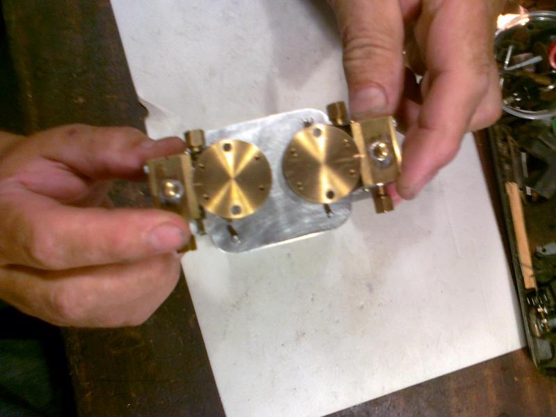

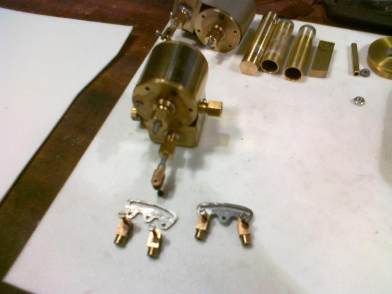

Witam Wszystkich po przerwie urlopowej ! :)
Zmagań z maszynami parowymi ciąg dalszy !

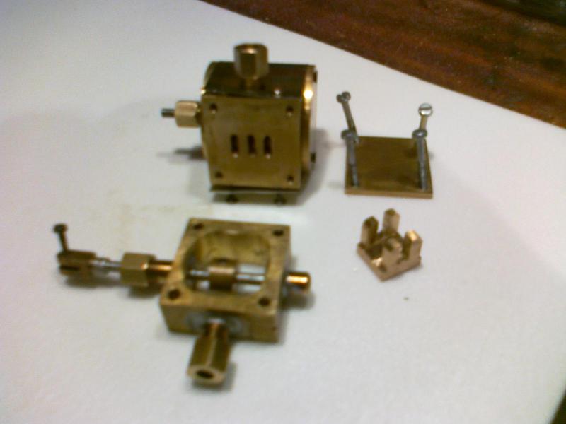

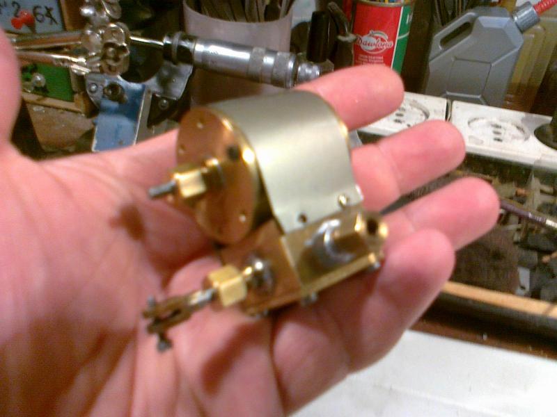

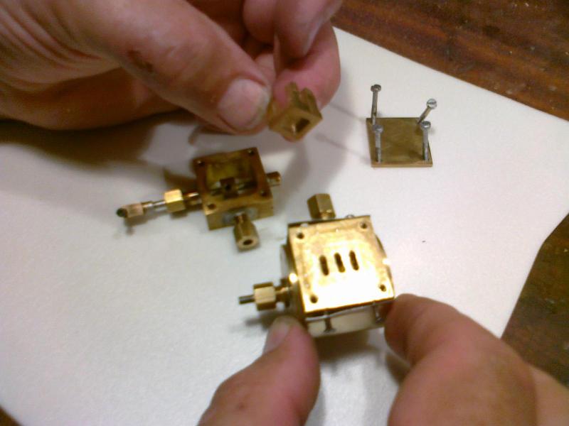

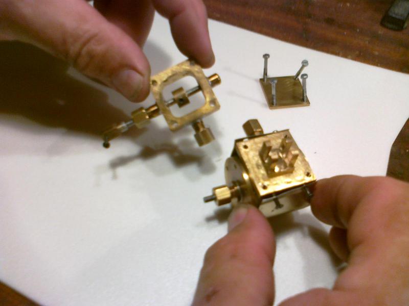

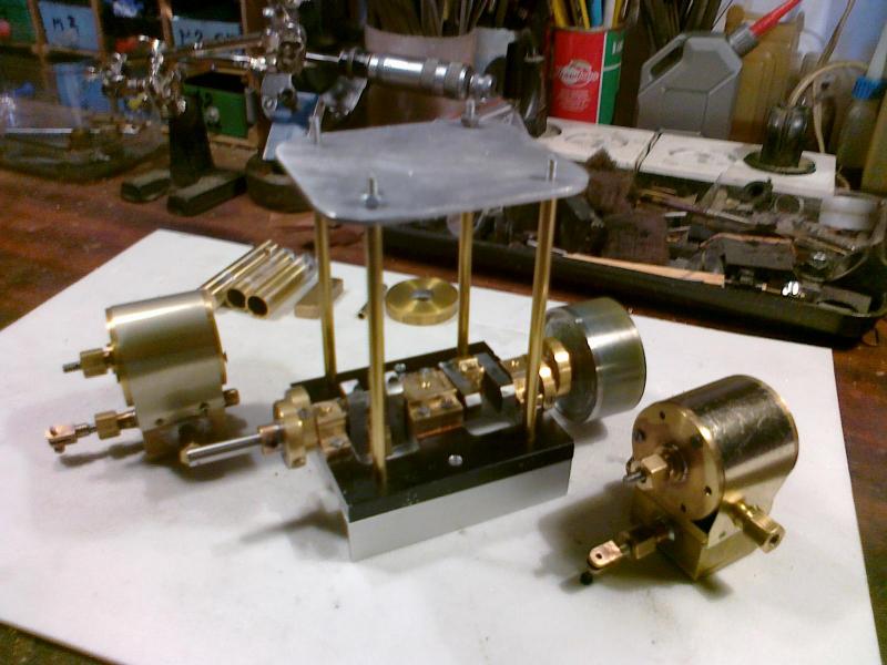

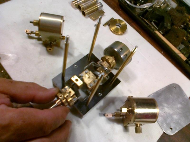

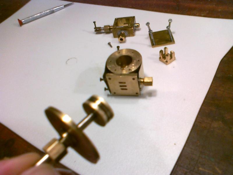

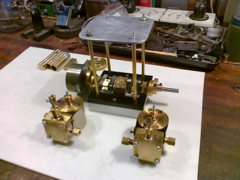

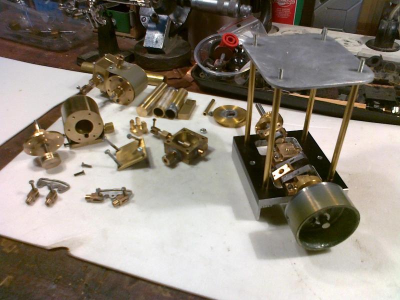

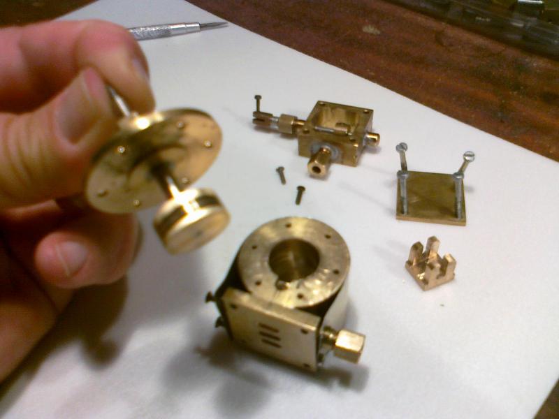

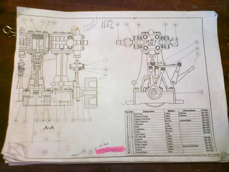

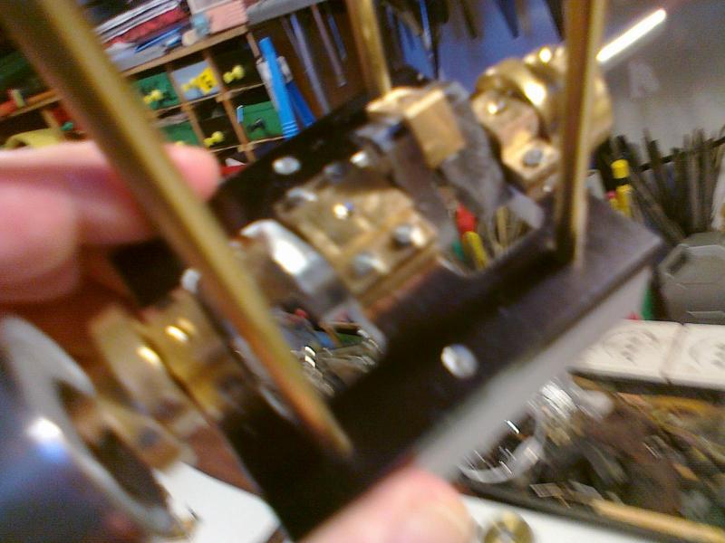

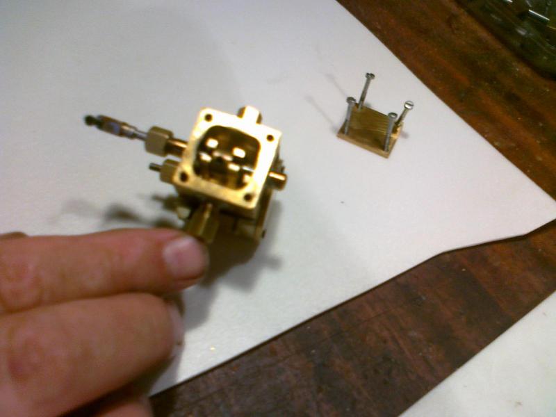

Na początek kilka zdjęć z produkcji  nowej maszyny parowej Andrzeja z Aleksandrowa którego dzisiaj odwiedziłem w jego warsztacie .
Jak powyżej obiecał tak też i uczynił - kończy nową maszynę do łodzi parowej która pływaliśmy w Pieczyskach. Tym razem maszynka ma mniejszą
pojemność skokową i jest dostosowana bardziej do wydajności kotła który zamontowany jest na łodzi.
Trzeba przyznać - duża precyzja !!! :o
Można przy okazji podejrzeć rowki olejowe do smarowania i uszczelniania tłoka  :)
Czekam na uruchomienie !!! B)

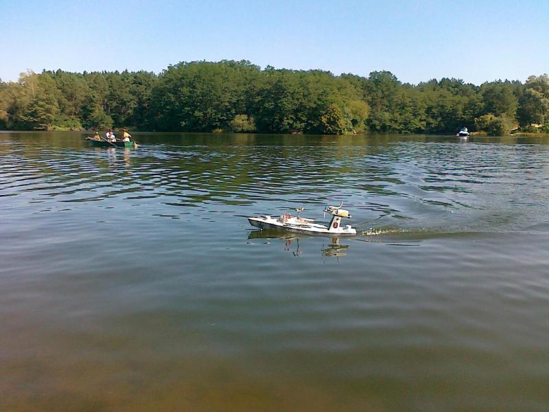

Ponieważ pogoda i tym samym warunki nawigacyjne były w Pałuckim Zakątku bardzo dobre, to pozwoliło popływać ATLASEM. Oczywiście jak ostatnio ATLAS nie pływał bez obciążenia , doczepiony tak jak ostatnio ponton. Tym razem byłem sobie sam  pasażerem i sternikiem. Pływałem 1.5 godziny, okropnie ścierpłem , miałem problemy aby samodzielnie  opuścić ponton.ATLAS jest odpowiednim modelem do holowania . Masa jego - 27kg. i duży ciąg zespołu napędowego sprawia że ponton obciążony mną nie dał rady wpływać na np. zmianę kursu  holownika. Akumulatory o pojemności łącznie 18 Ah. Silnik napędowy od wentylatora chłodnicy od Poloneza ma moc ok 80 wat. Przekładnia paskowa dwustopniowa .

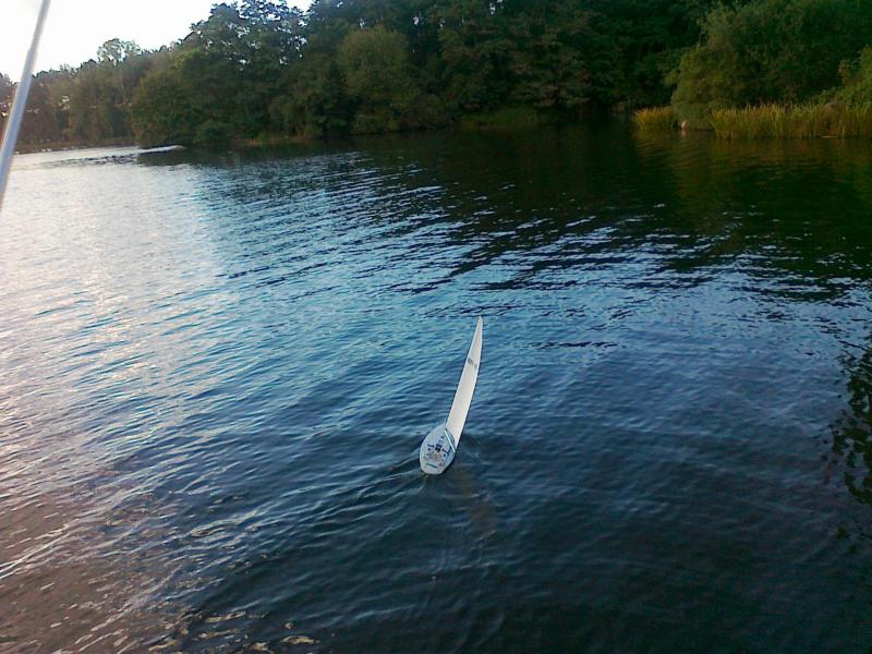

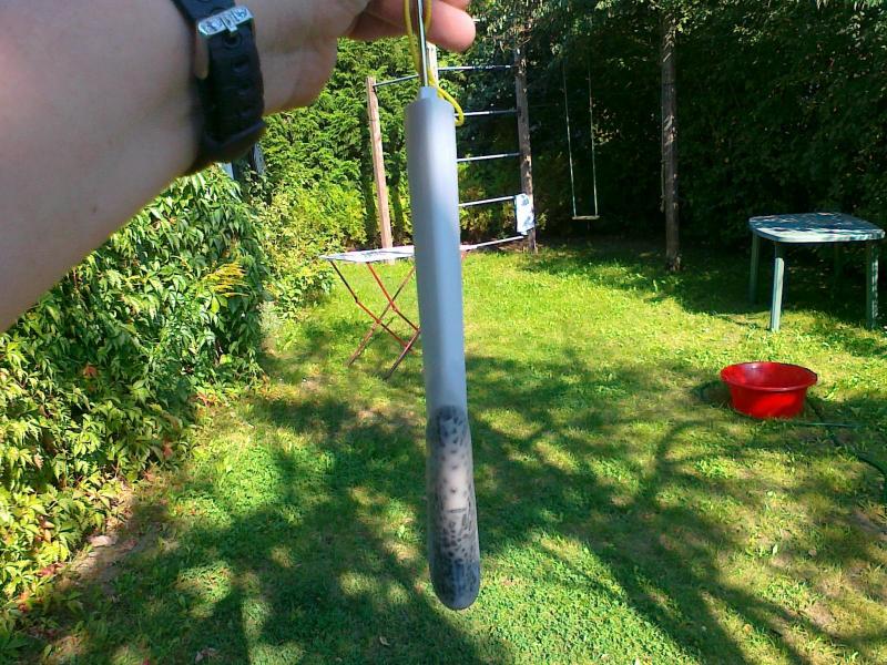

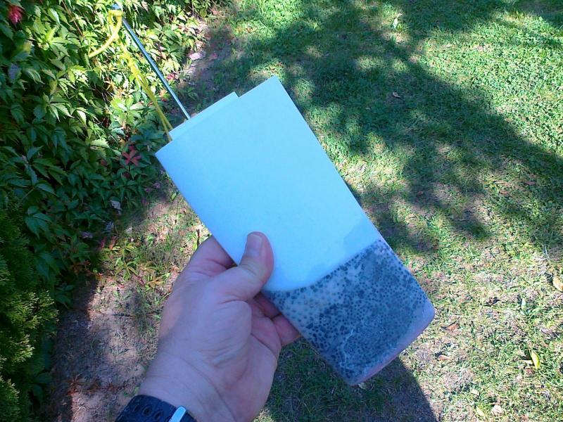

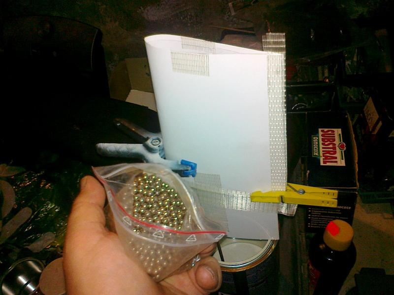

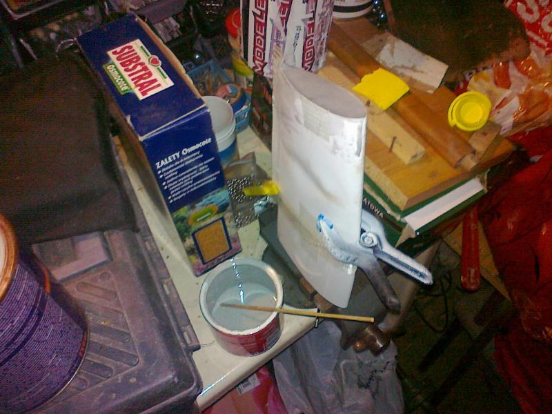

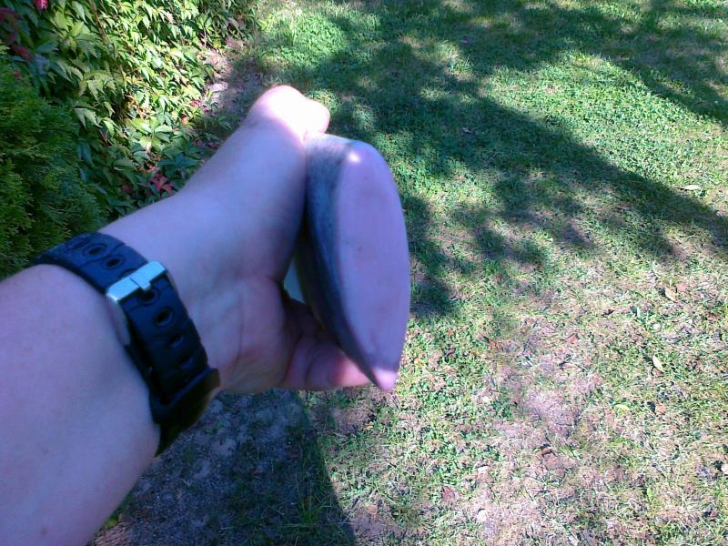

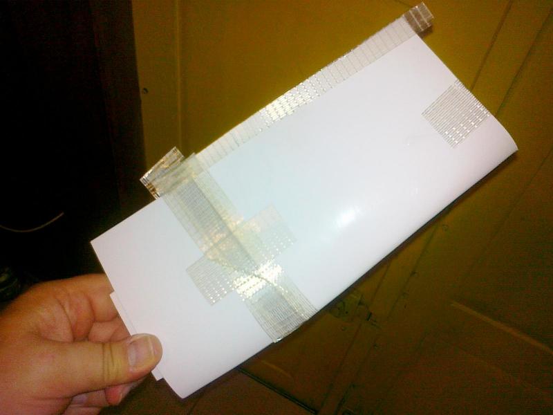

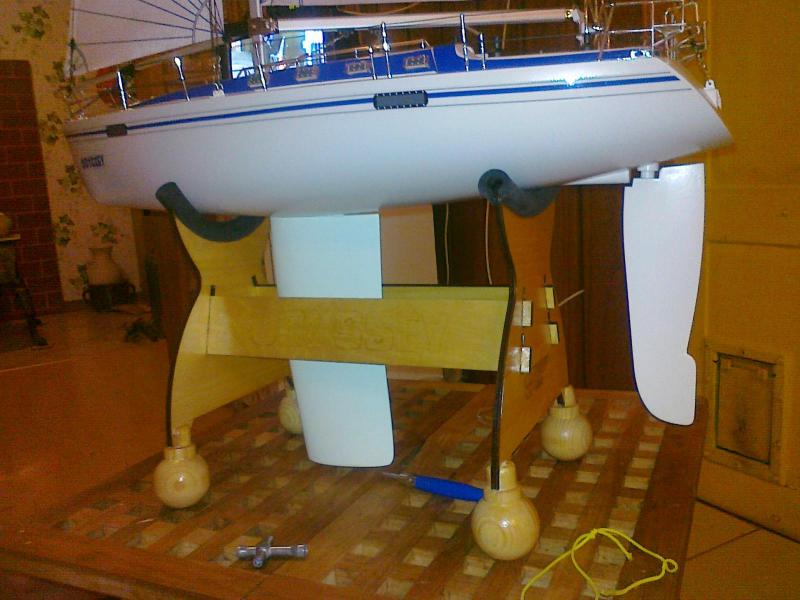

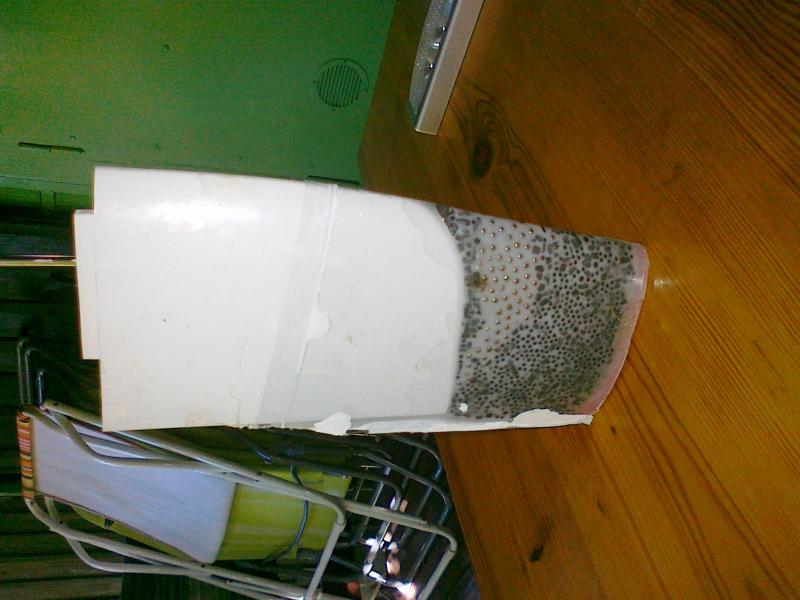

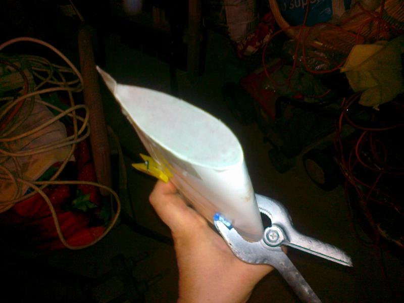

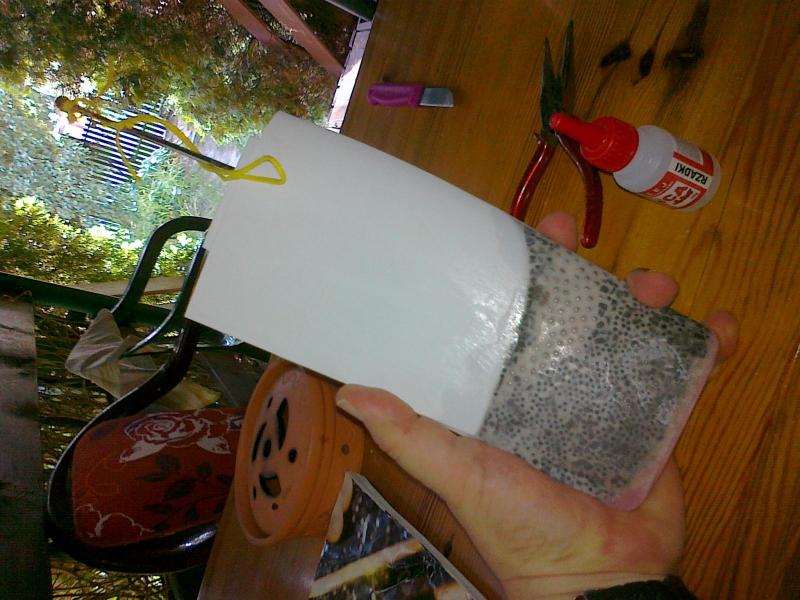

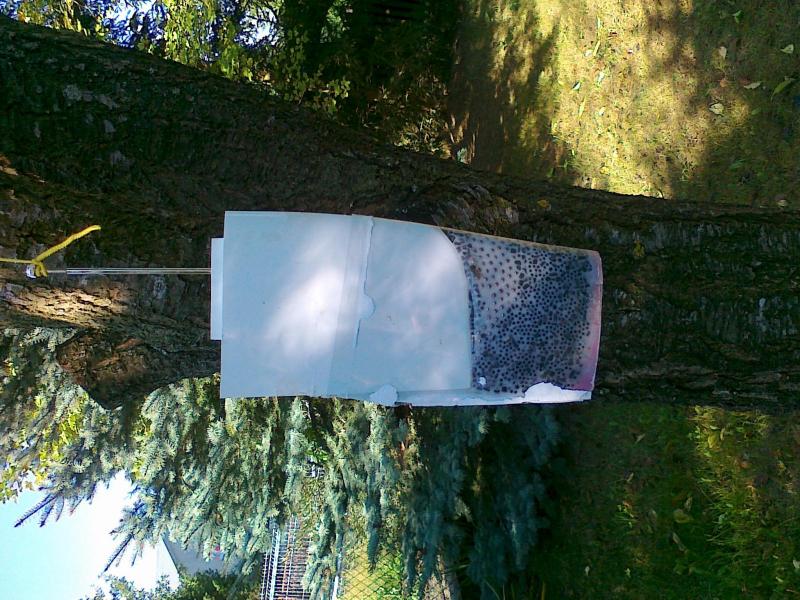

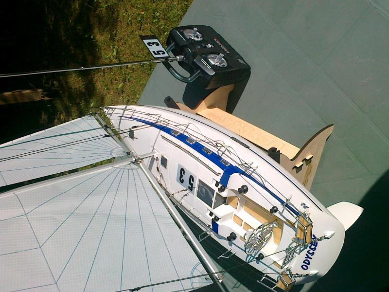

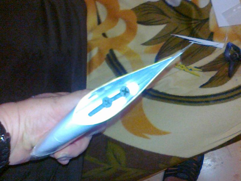

Po próbach "Odyseja" na wodzie stwierdziłem, że niestety ma trochę mało balastu w kilu i przy każdym silniejszym podmuchu kładzie się na burtę. :huh:
Ale jest na to rada !  :)  Wydłużyłem kil, dołozyłem balastu i zalałem go żywicą z areosilem w "owijanej" celuloidowo - kartonowej formie ( fotki w załączeniu ).
Teraz "dojrzewa" na śliwce, zobaczymy jak mu to poprawi parametry. ;)
Do powiększenia jeszcze tylko powierzchnia sterowa .
Próby wkrótce !

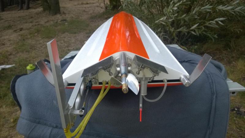

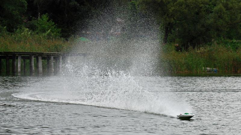

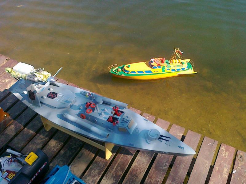

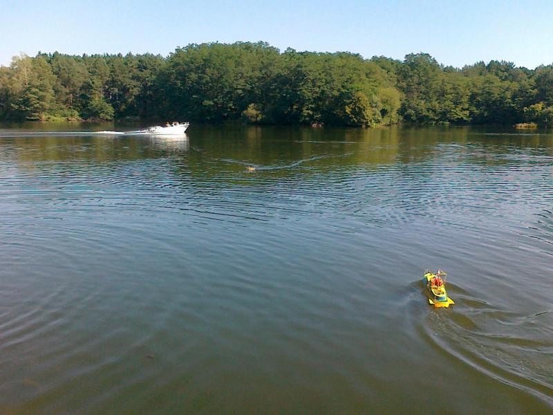

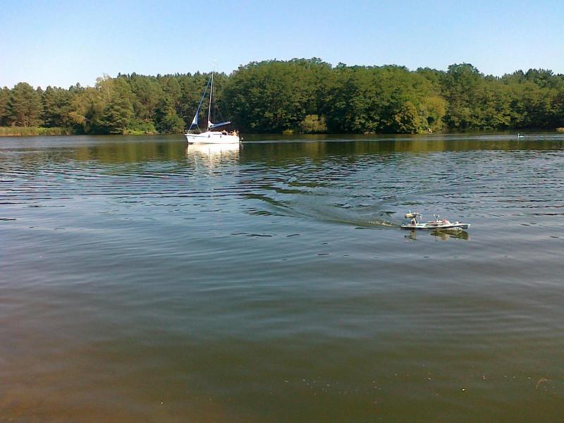

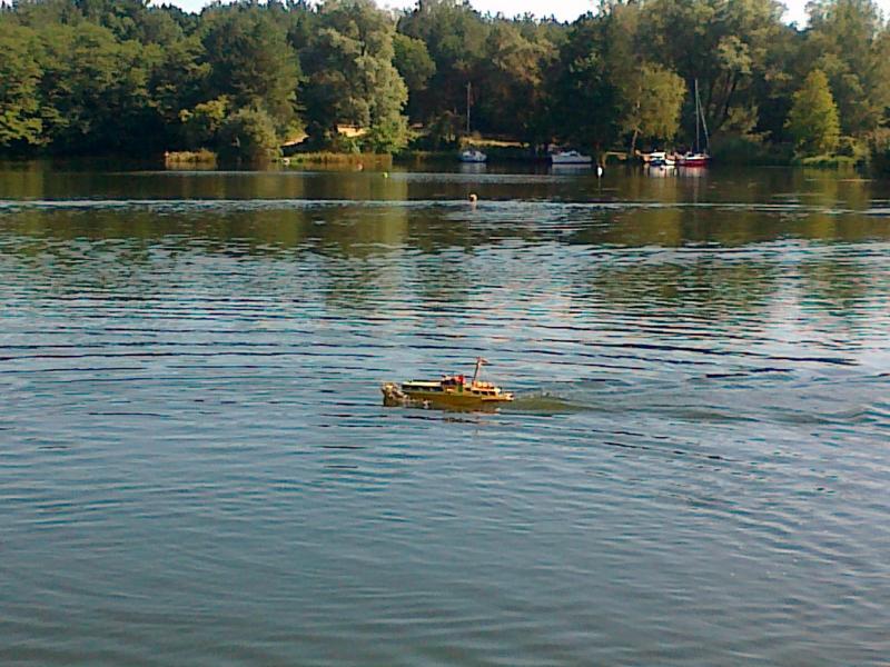

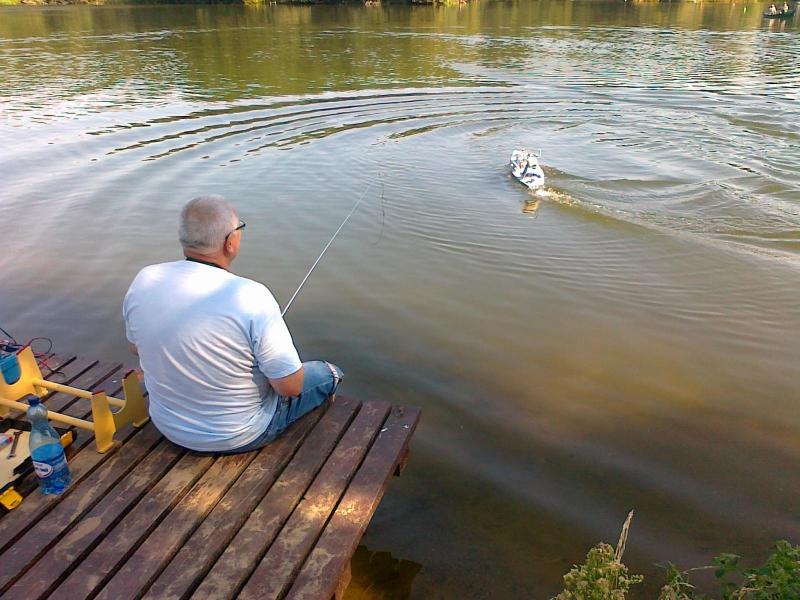

Dzisiaj piękne lato na koniec wakacji ! :D
Postanowiliśmy uczcić to małym modelarskim piknikiem i trochę pohałasowaliśmy z kolegą na cyplu przy tamie w Pieczyskach .
Potem relaksik na działce i popołudnie browarne - puszki po browcu rozstrzelane na miazgę z wiatrówki !
Było super ! :)
Pozdrowienia dla Wszystkich ! B)

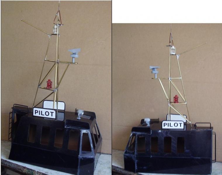

Wkręty 1,6 z cdr teraz się przydają do wkręcania w rurkę 2,0 Dopasowywanie części a potem demontaż i malowanie. To malowanie chyba najgorsze. Co najpierw, co zakleić, a tam jeszcze będzie doklejane i farbę wydrapać. Jeszcze szybki wkleić i inne różne utrudnienia.

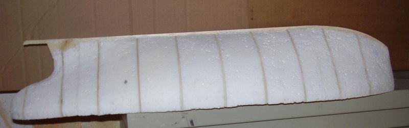

Powstawał również kadłub i jak na razie wygląda tak
Będzie leżał przez jakiś czas przed oczyma. Uznałem, że jest dobry do laminowania ale w pewnych momentach coś się jeszcze dojrzy do poprawki.

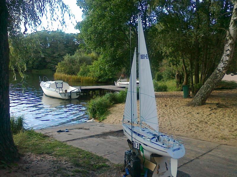

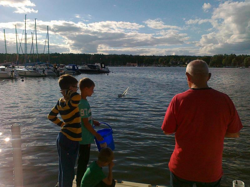

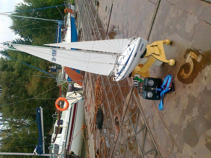

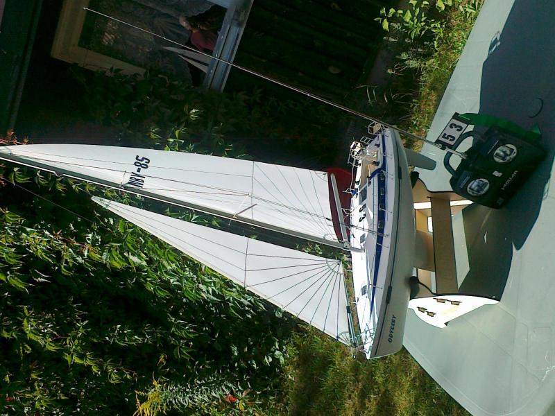

Sobota .

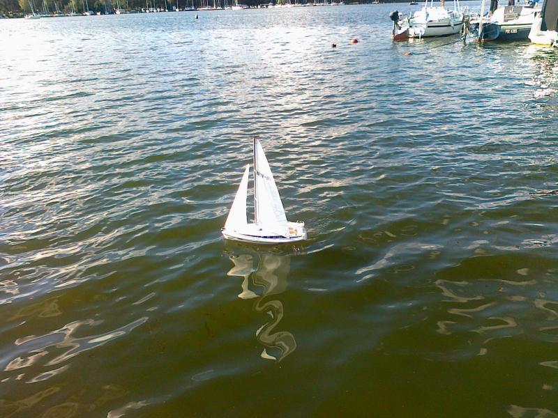

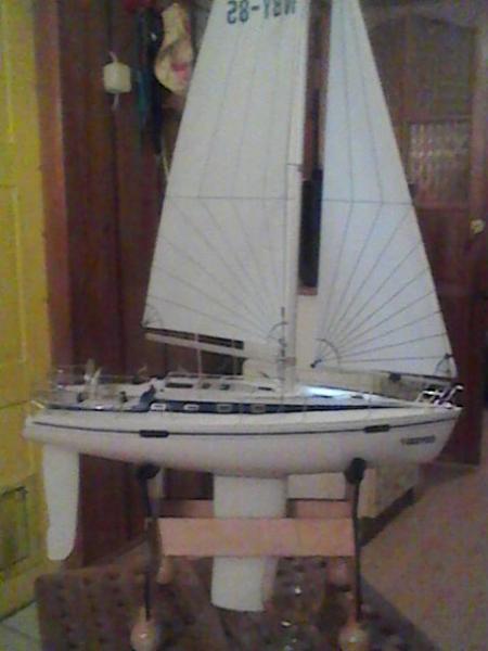

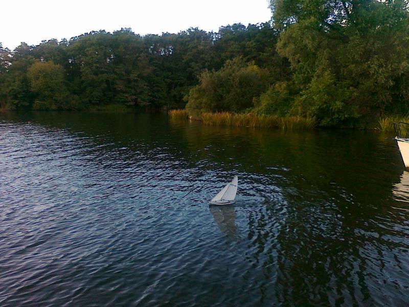

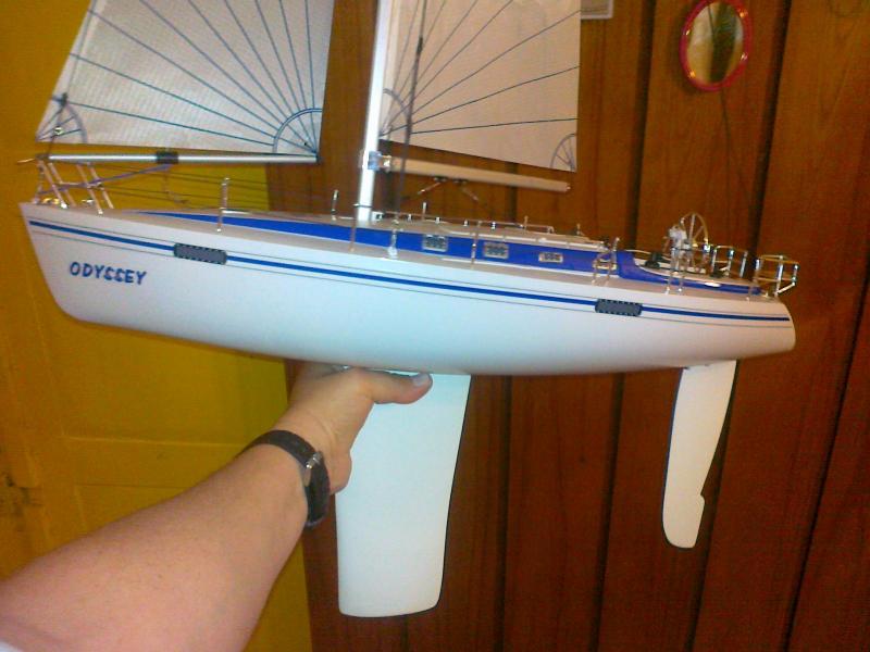

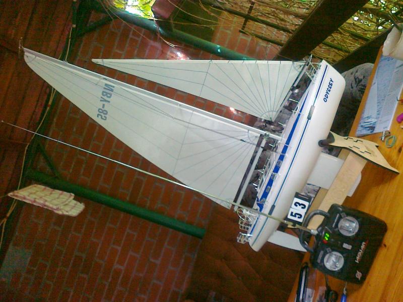

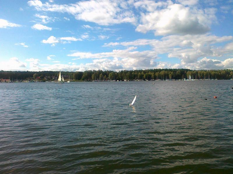

Odysej po tuningu steru i balastu przygotowany do prób na wodzie :) !

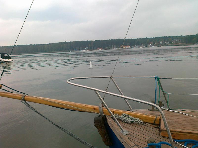

Niedziela.
Próby przeprowadzone w marinie Pasata w Pieczyskach - duża pozytywna zmiana w zachowaniu łodzi na wodzie !!! :D  :D Ładnie żegluje nawet na słabych wiatrach i słucha steru ! Przy podmuchach przyspiesza i nie kładzie się na burcie , żagle zrównoważone ze środkiem bocznego oporu B) .
Szkoda tylko że w końcu wiatr zdechł i zaczęło padać ...... :(

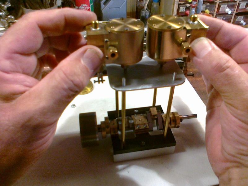

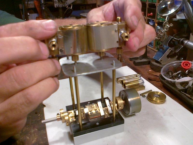

I jeszcze kilka wiadomości z okolic Bydgoszczy ! :)

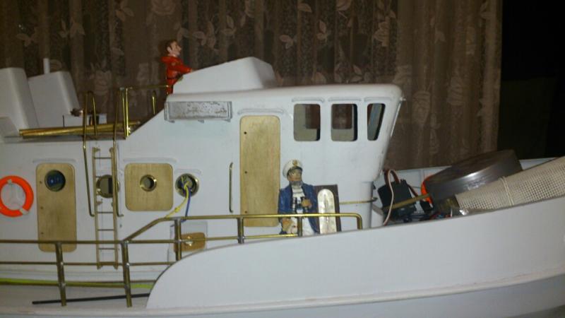

Andrzej z Aleksandrowa zmontował maszynkę parową ( cacko !!)  i słyszałem jak  elegancko "cyka"  :)  ( przez telefon, ale zawsze ...) :P .
Janusz też wytrwale dłubie i obsadza Halnego załogą !
Kilka fotek poniżej !
