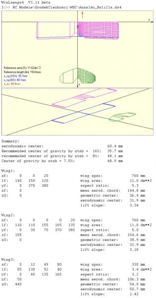

noker Opublikowano 26 Czerwca 2014 Autor Opublikowano 26 Czerwca 2014 Znalazłem program do obliczania CoG, pomierzyłem Balilę, wklepałem dane do programu i wypluło mi taki raport. Jka to interpretować, na którym płacie wyważać górny czy dolnym, normalnie czy do góry kołami? Co oznaczają 16, 8 i 7,5%, z tego co Marek mówił, COG w dwupłacie na 1/4 cięciwy, to by wychodziło właśnie w okolicach 35mm.

robertus Opublikowano 28 Czerwca 2014 Opublikowano 28 Czerwca 2014 W skrócie SC dwupłata wyznacza się się tak. Robisz rzut obu płatów na płaszczyznę i wyznaczasz SC z tego rzutu normalnie jak by był jeden. Podpierasz pod górnym płat. http://pfmrc.eu/index.php?/topic/26332-ultimate-30-z-depronu/?p=10829
Irek M Opublikowano 28 Czerwca 2014 Opublikowano 28 Czerwca 2014 Gdy parę lat temu budowałem moje 2płaty Nieuporty 11 to rozmawialiśmy na ten temat. Głosów - patentów na SC było wiele - każdy inny ale u wszystkich sprawdzony. Jednym z nich było - chyba to co Robert przytacza - jeśli płaty są przesunięte wzgl. siebie to wyznaczano SC biorąc natarcie górnego i spływ dolnego. Kolejny sposób to wyznaczenie SC dla każdego z osobna - potem na tym odcinku [od S.C. górnego do S.C. dolnego odmierzam 1/3(?)]. Ten ostatni przykład mam na rysunku przed sobą i tak wyznaczone sprawdziło się. Jest też jeszcze jeden program do ustalania SC wielopatów ale w tej chwili go nie odszukam. Później też sprawdzę na planach 2płatów w skali 1/5 i 1/4 czy ten ostatni sposób pokrywa się z już wyznaczonymi punktami planów.
noker Opublikowano 1 Lipca 2014 Autor Opublikowano 1 Lipca 2014 Ustawiłem zgodnie z wyliczeniami z programu. 36mm na górnym płacie kosztowało mnie to 80 g ołowiu pod silnikiem, ale model ładnie lata.
