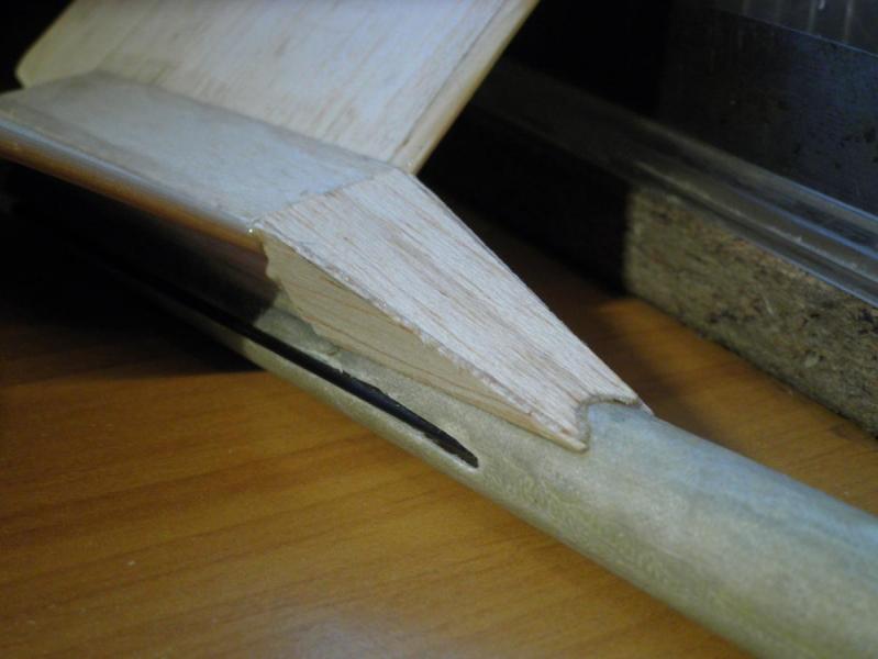

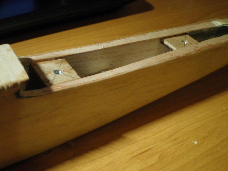

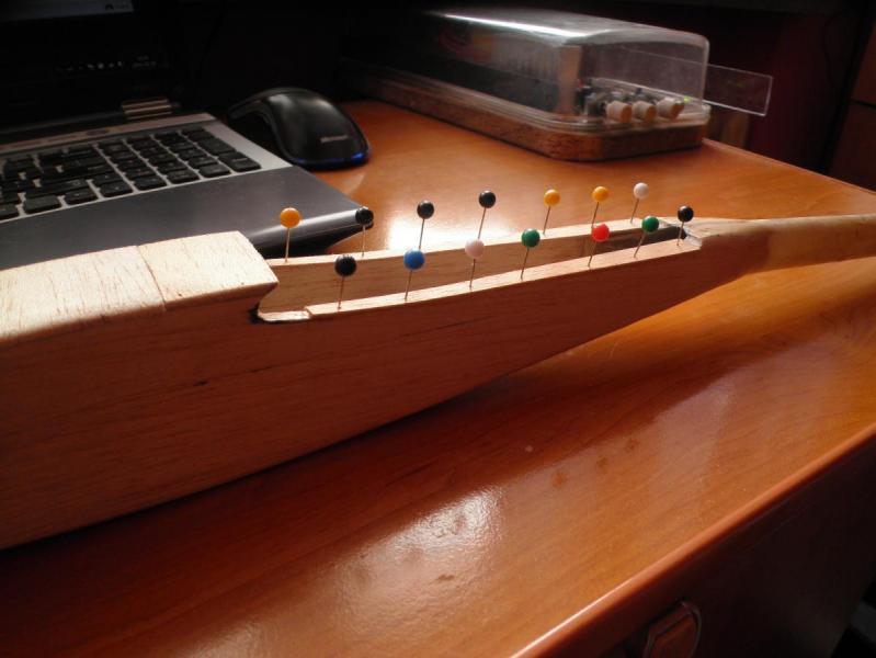

Po ożywieniu już jednego własnego projketu ( Ulep - trenerek na bazie Wicherka ) i przypominania sobie nawyków latania postanowiłem dokończyć swój kolejny projekt, który przeleżał juz swoje lata i ze względu na rejon zamieszkania ( góry świętokrzyskie ) zdecydowałem sie na jakis szybowiec na zbocze.
Założenia były proste: ustrzenie V, ogon z włókna szklanego, lotki, rozpiętość ok. 1500mm,  balsowy kadłub oraz pasujące moje wyposażenie składające się z: serw 9g, odbiornik ( bodajże 38g, wymiana odpada ), nadajnik 4 kan. Futaba, pakiecik ( bardzo możliwe, że zrobie sobie jeszcze pakieciki z aku w rozmiarze AAA, albo jednej celi LI-Po, o tym potem )
Niestety z biegiem czasu straciłem trochę koncepcję na budowę reszty modelu oraz wszelką dokumentację z nim związaną ( pare elementów też odpadło ).
I z tym problemem zgłaszam się do Was, forumowiczów  ;)
Jakie skrzydła, profil ( z jakiego modelu ) byście proponowali, może jakies przykładowe plany modelu o podobnych parametrach?
Trochę parametrów:
Długość ( całkowita kadłuba ): 870mm,
Możliwa długość płata ( słownictwa też pozapominałem ); do 180mm
Masa modelu w aktualnym stanie: 101g

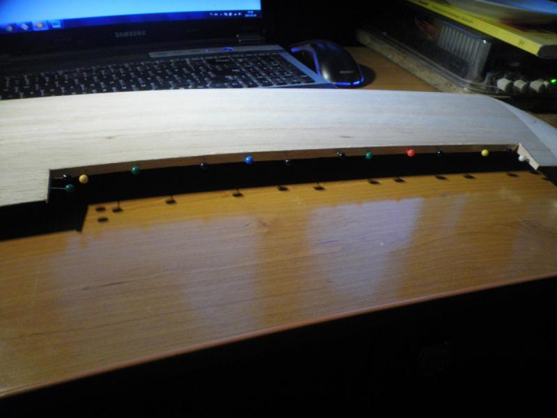

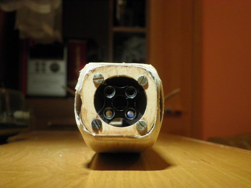

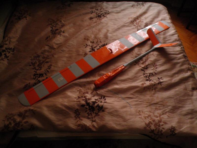

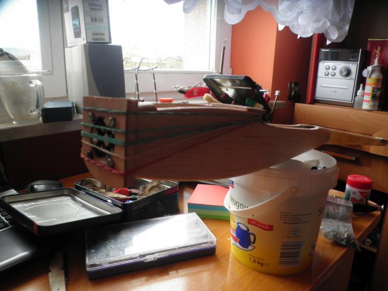

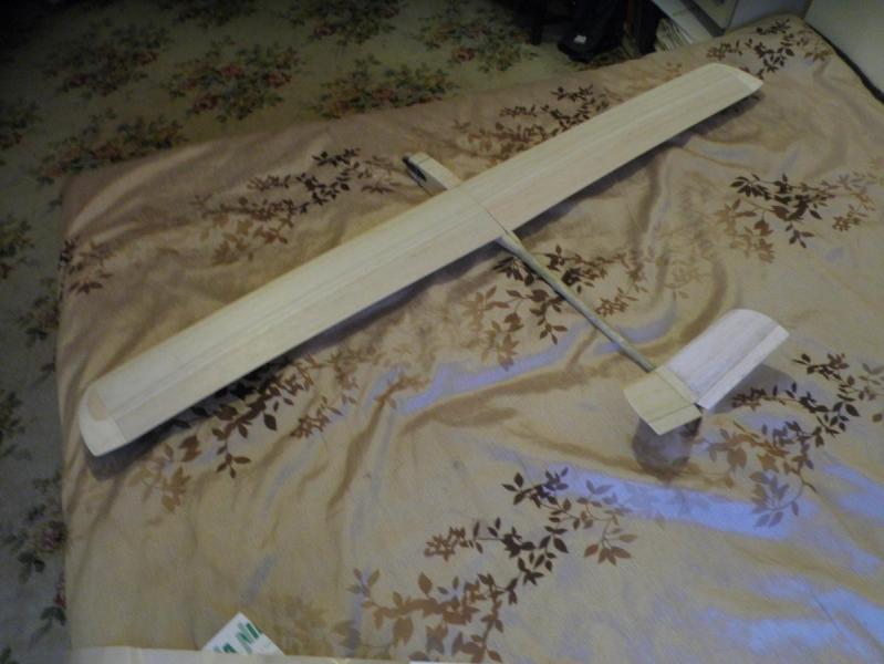

Troche zdjęć:
Jakby ktoś miał pytanie dlaczego tak nazwałem swój pierwszy projekt ( kiedyś siedział tam MVVS ):

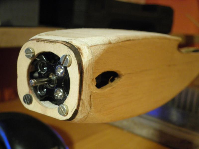

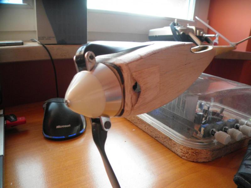

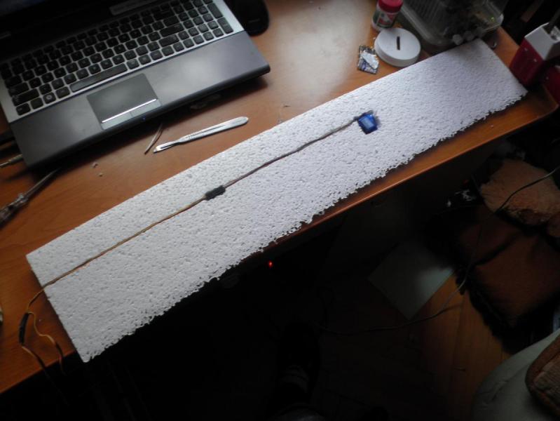

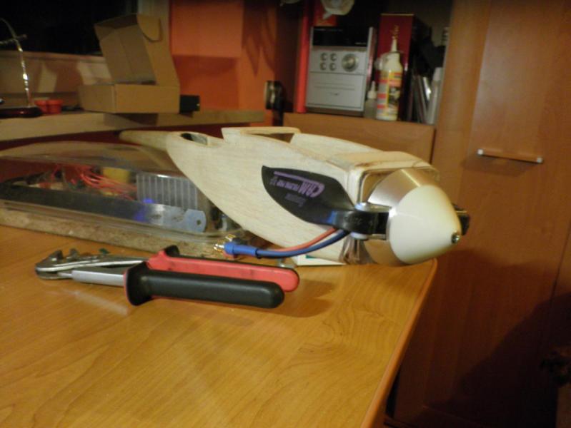

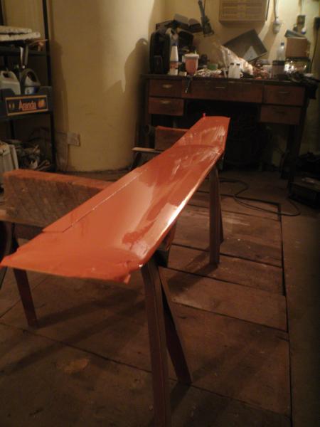

Projekt jednak nie umarł. Przekształcił się w motoszybowiec ale trwa dalej ;)

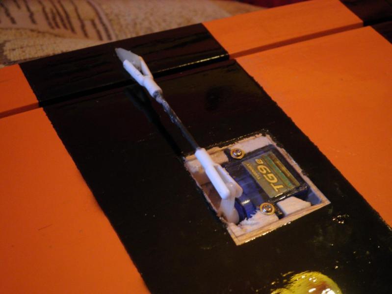

Rozpietość: 1600mm + końcówki
Cięciwa: 17cm, zbieżna do 14cm
Wznios: 3*
Profil: S3021

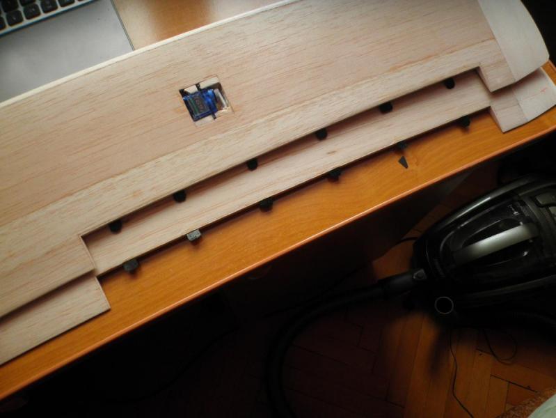

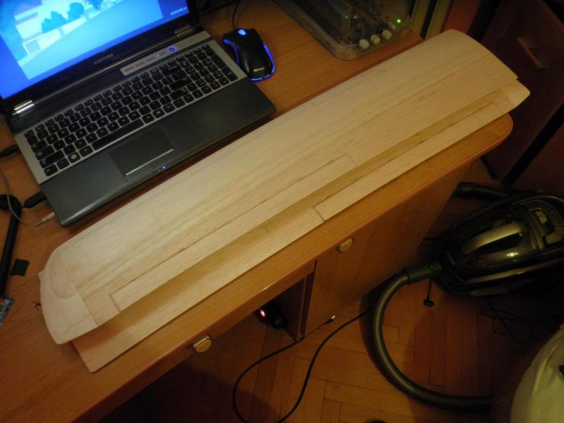

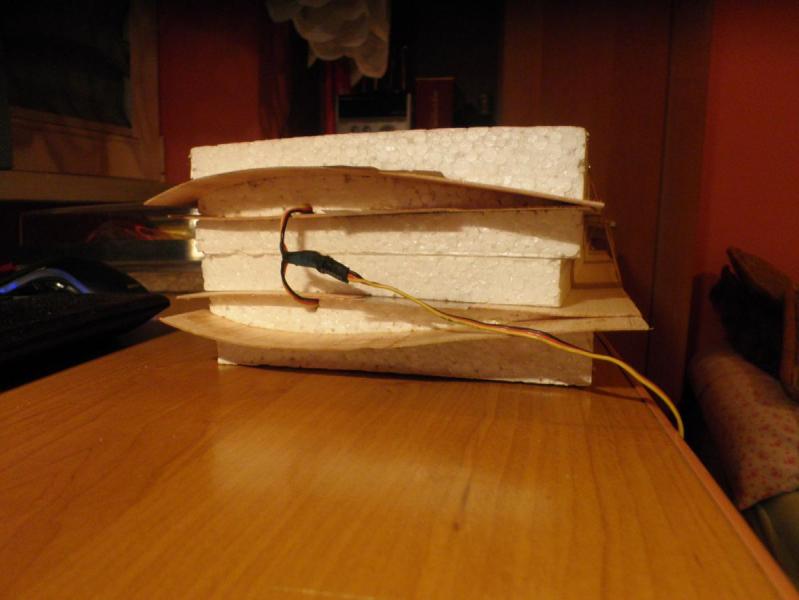

Technika. Styro + balsa, rdzenie robione u Marka Dawidowicza :)

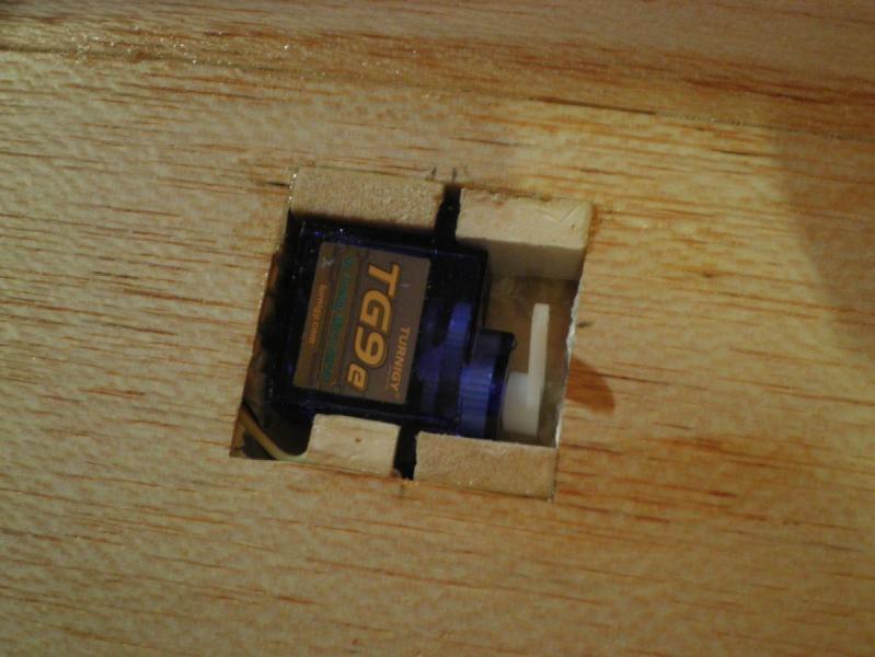

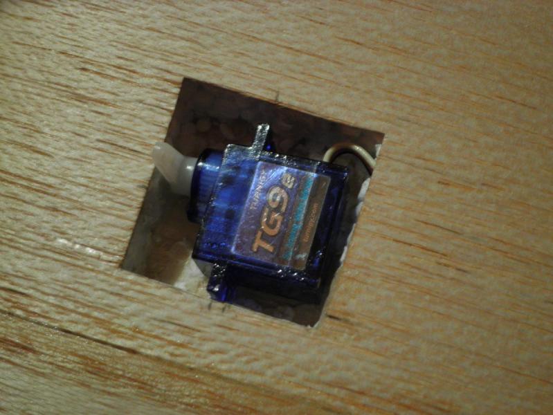

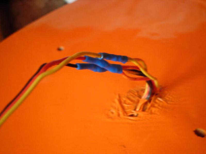

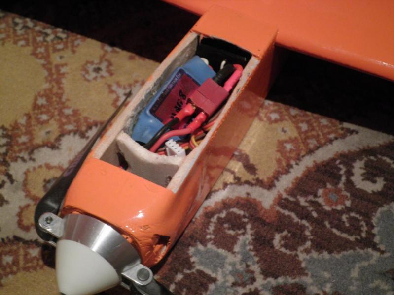

Lotki: Kabel Y + 2x Turnigy TG9e

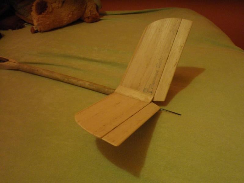

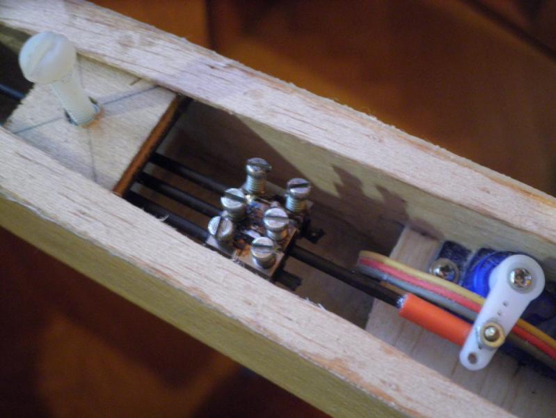

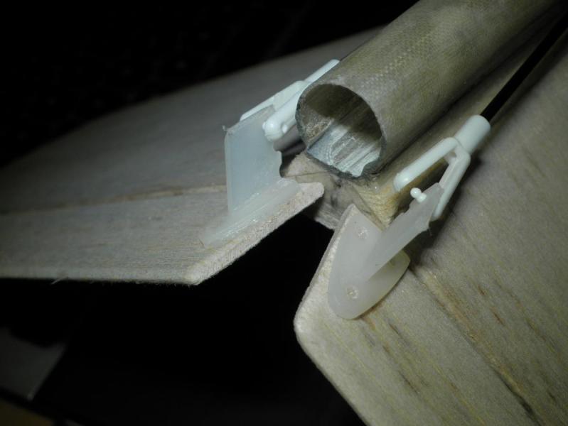

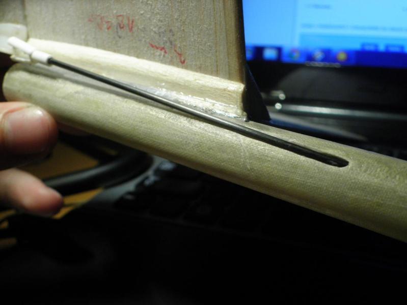

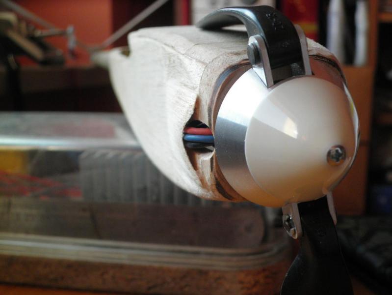

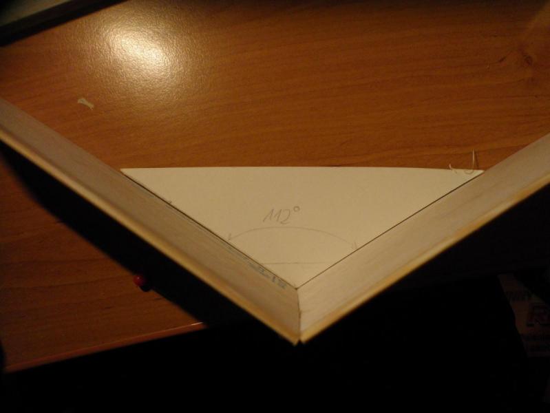

Usterzenie: V-tail, 112*, pojedyncze serwo

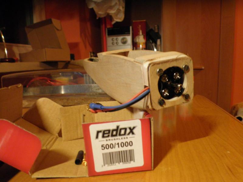

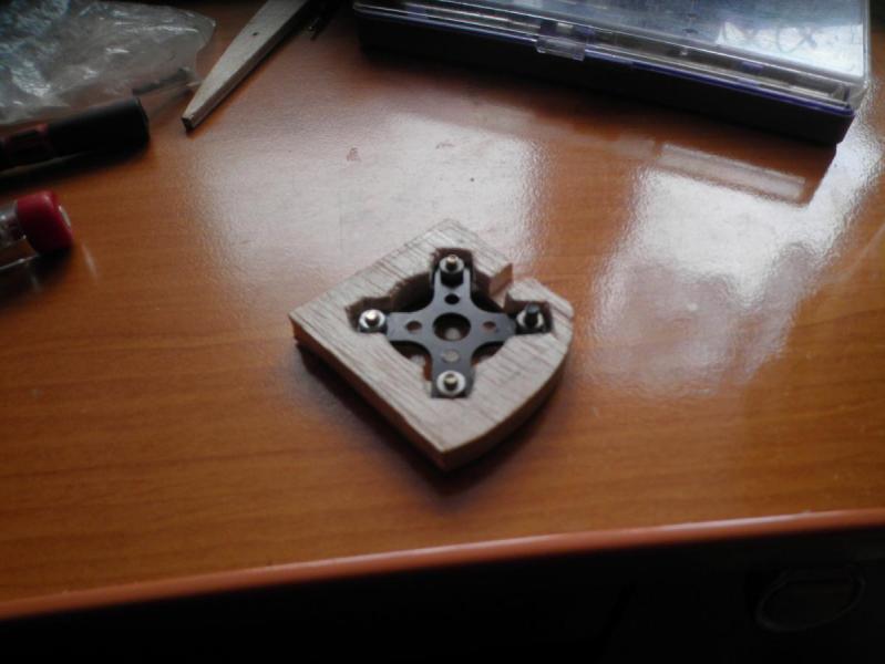

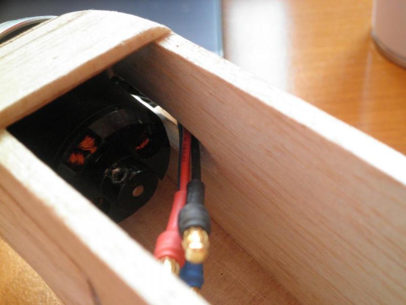

Silnik: Redox 500/1000
Kołpak: Mp-Jet 40mm
Łopatki: 8x6

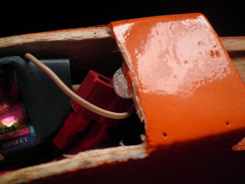

Regulator: Mag8 18A
Pakiet: Lecho 25C 1300mAh

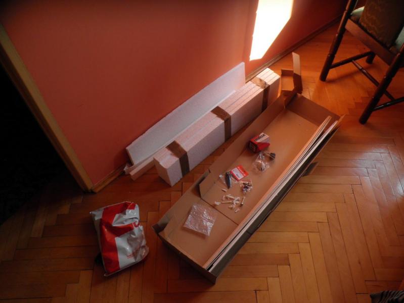

No i teraz czekam na paczke ;)

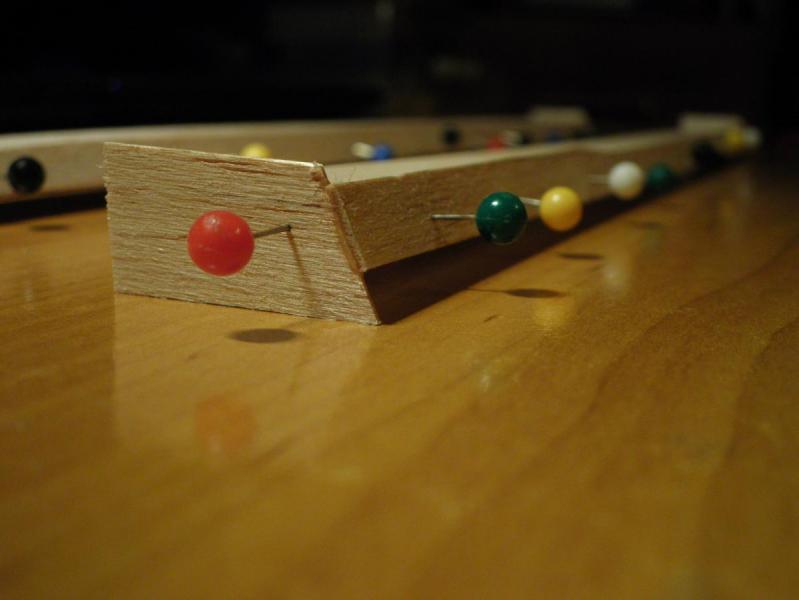

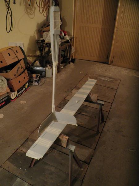

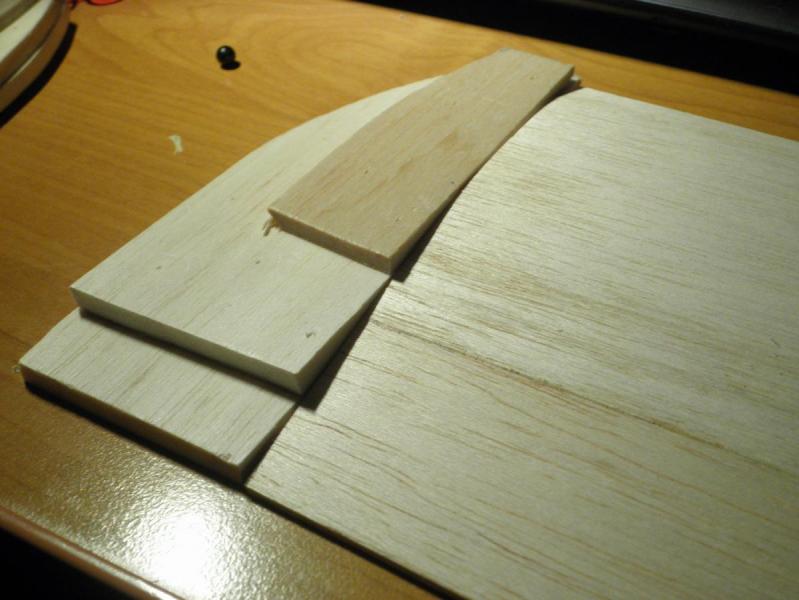

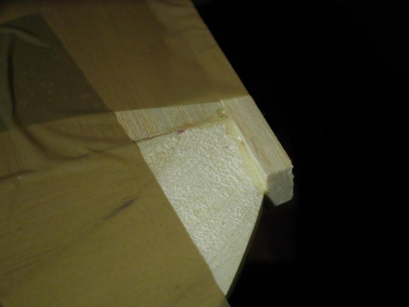

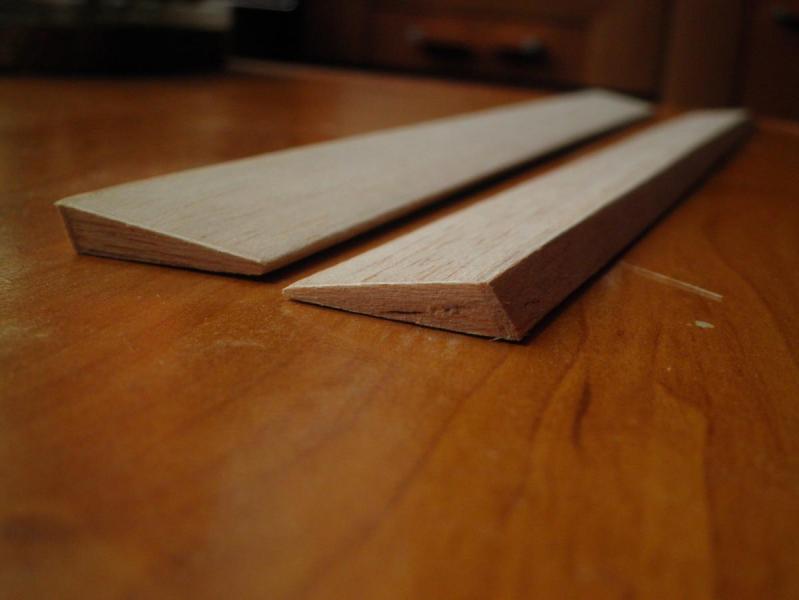

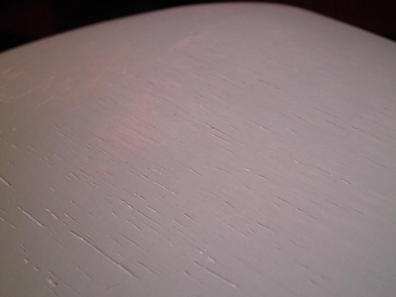

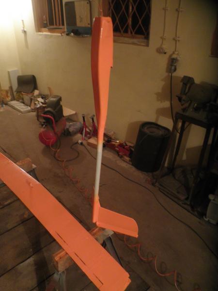

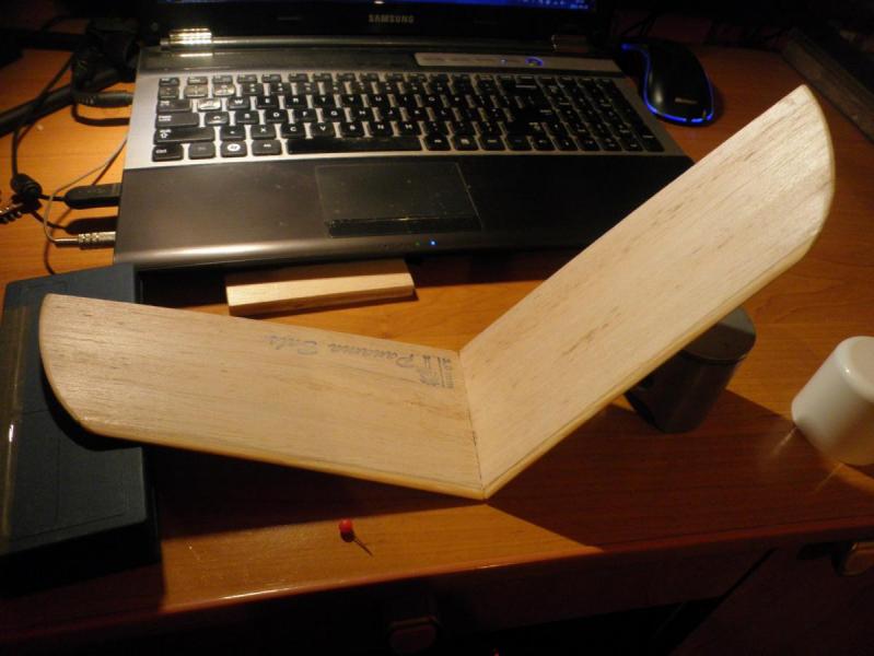

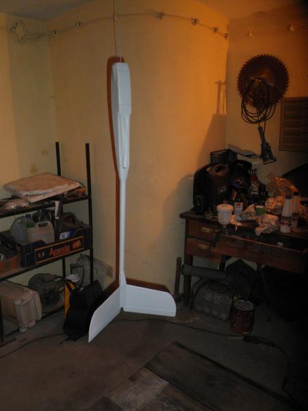

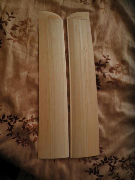

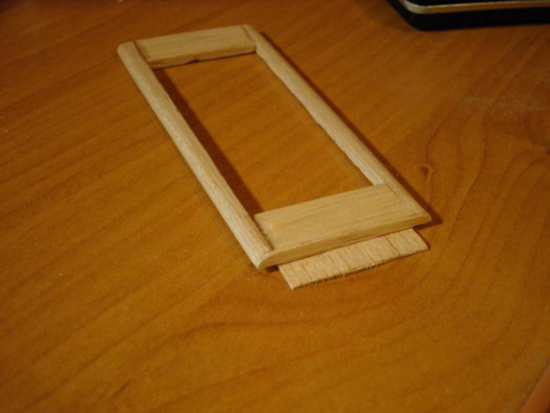

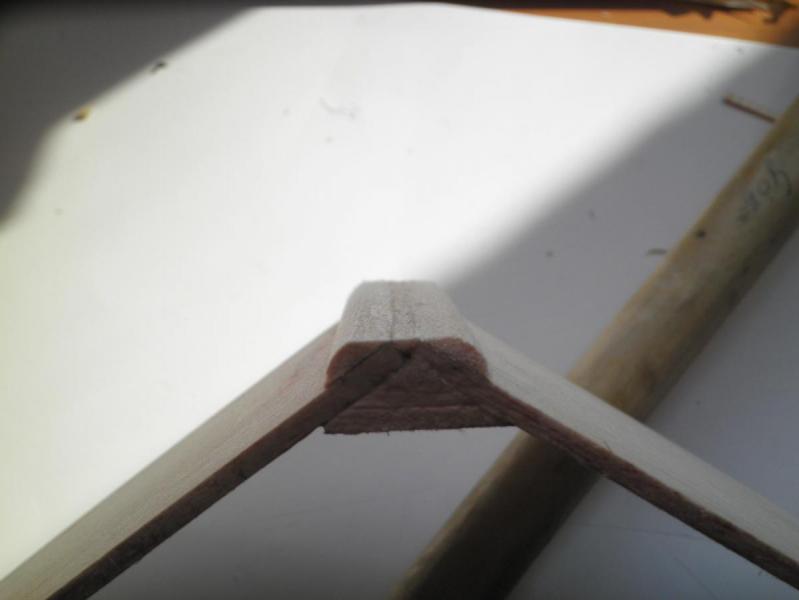

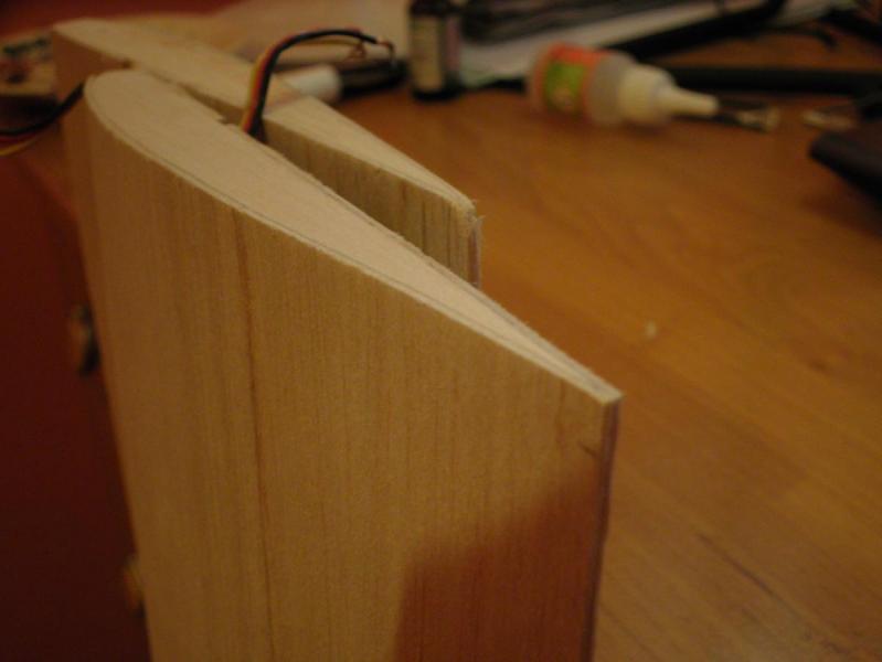

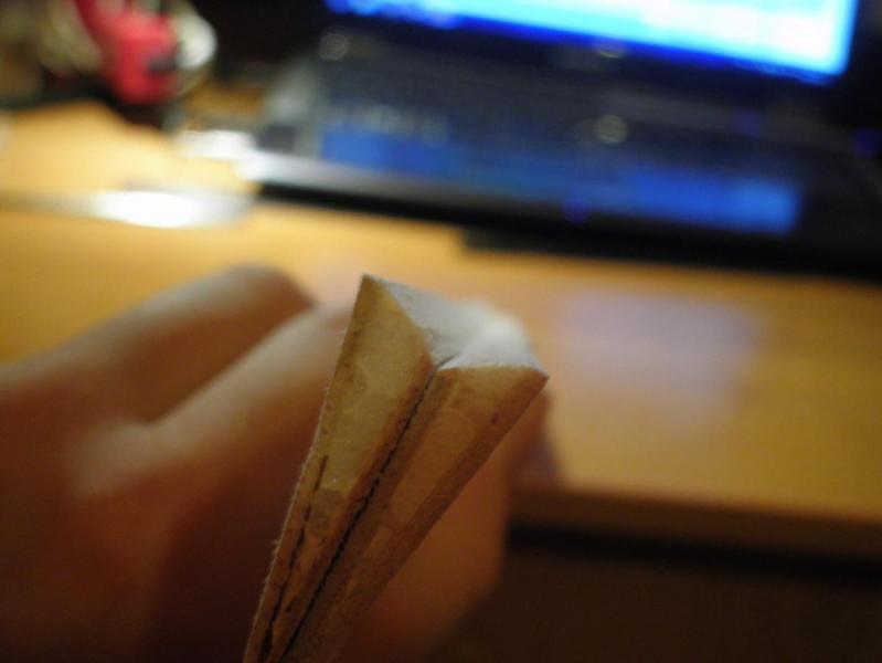

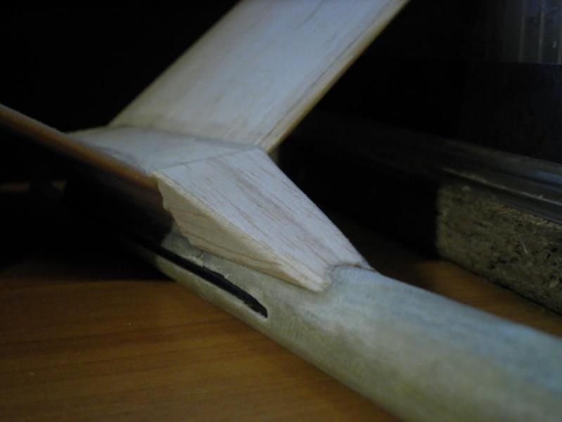

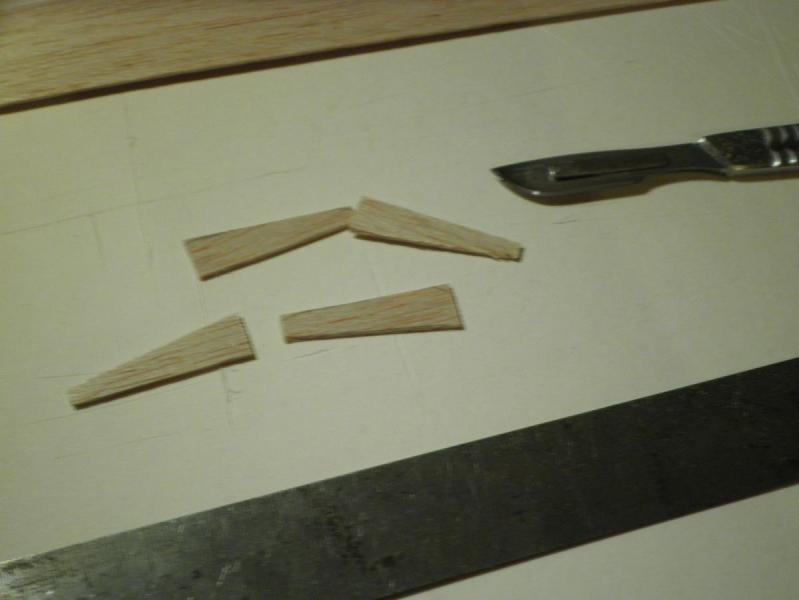

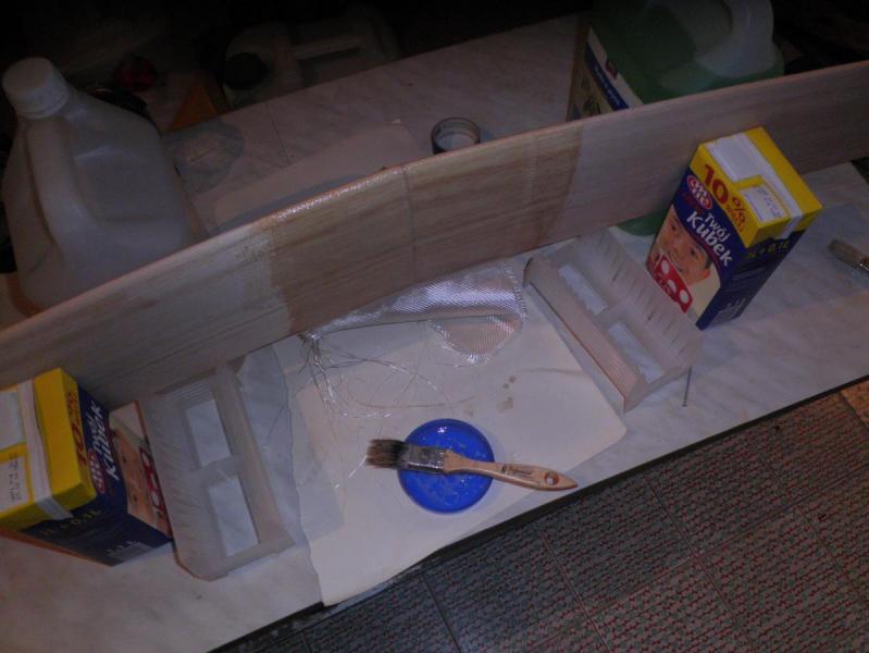

Stateczniki dostały wzmocnienie natarcia w postaci listwy sosnowej.
Już oszlifowane. Zostało jedynie dociąć jeszcze skosy przy sterach, ale to już jak stateczniki zostaną wklejone na swoje miejsce docelowe. Następnie zostanie naniesiony capon a potem bezbarwny lakier.

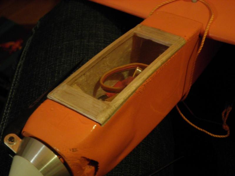

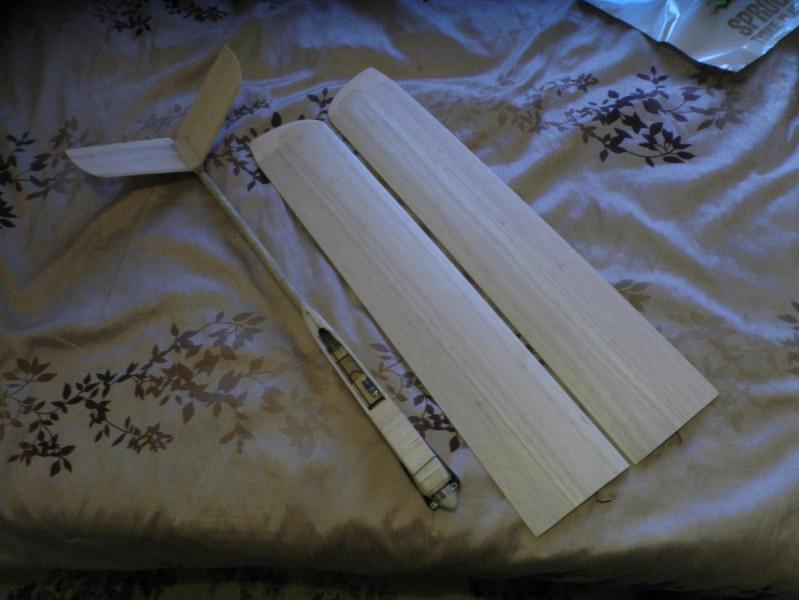

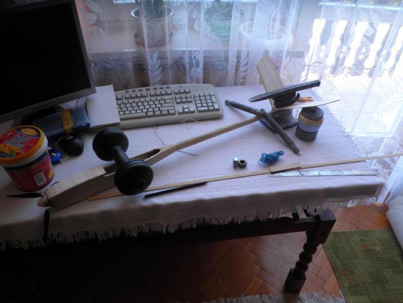

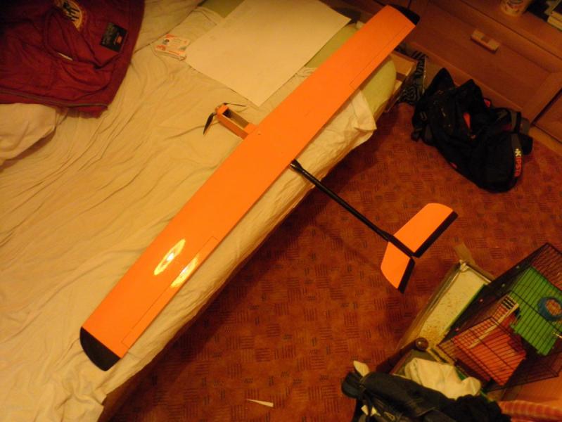

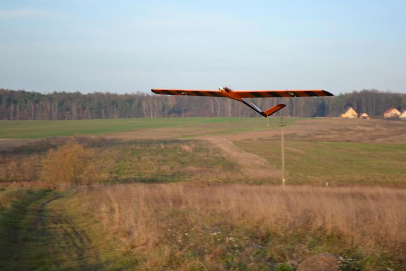

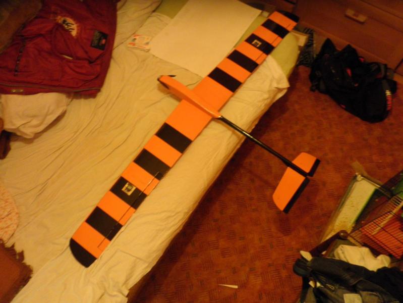

Jak walić to do końca :) Czyli 1,5 miesiąca budowy i oblot w telegraficznym w skrócie. Niezbędne komentarze dorzuce w wolnym czasie.
Oblocik już był ;) Niestety nie miał kto zdjęć robić, ale model do najspokojniejszych nie należy :)
Co masz dokładnie na myśli ?
Jest nie stateczny, czy masz specjalnie tylne wyważenie i latasz agresywnie?
Narazie latałem tylko przy wietrze 5m/s oraz SC jest przesunięty nieco do tyłu no i czasami powracające zakłócenia. Nigdy nie latałem modelem z taką konstrukcją oraz gładkością powierzchni, więc może być to tylko moje początkowe odczucie po oblataniu znajomego Pionieera 1400 gdzie model lata praktycznie sam i jest okrutnie nudny.
Co do sposobu mojego latania, to po dziesiątkach godzin wylatanych na ESA to niczego innego raczej narazie nie mozna się spodziewać :)

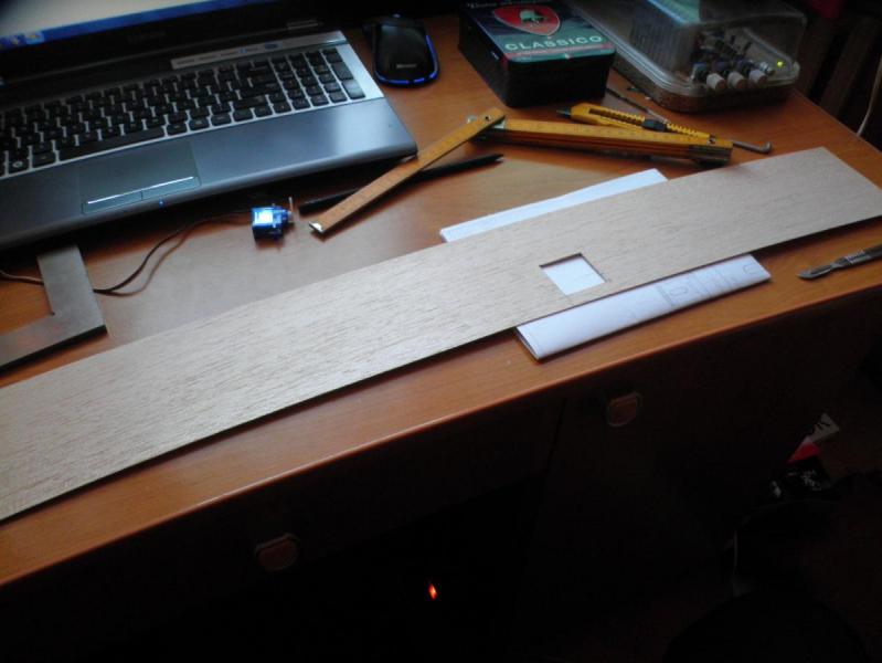

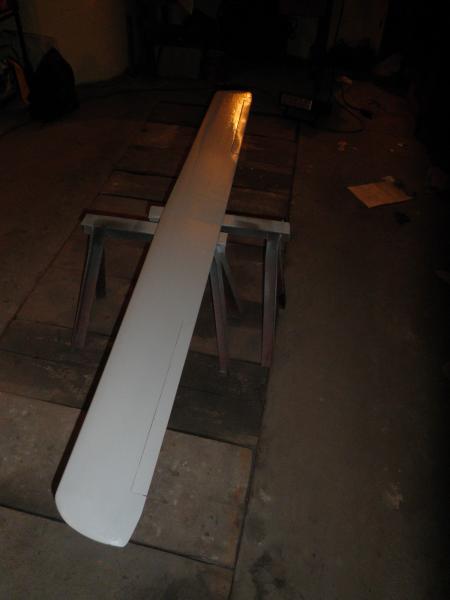

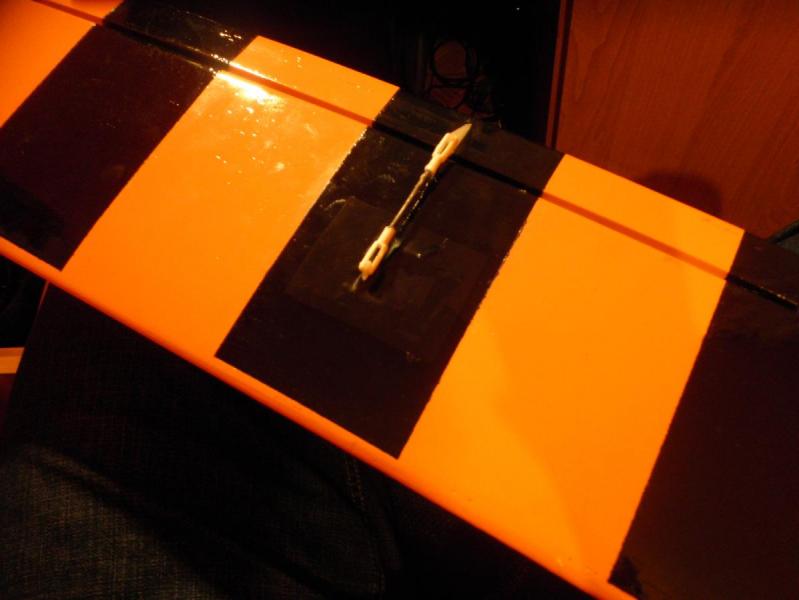

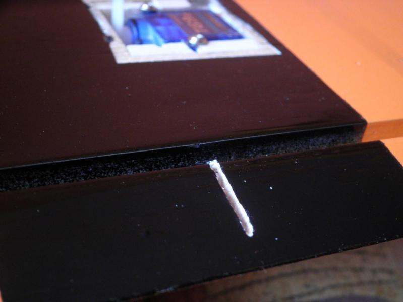

W końcu skrzydło spod spodu wygląda w miare normalnie. Po dzisiejszej wizycie na swojej starej modelarni dostałem kawałek folii ;)
Odbyły się również pierwsze próby z aparatem zakończone... ciągyłym lotem na zaciągnietą dźwignią wysokości, prawdopodobnie zbyt duży opór stawiany przez aparat. Ale bedziemy z tym walczyć ;)
Model posiada także duży dobieg, przydałby się jakieś hamulce. Póki co czekamy na tarnisa ;)
