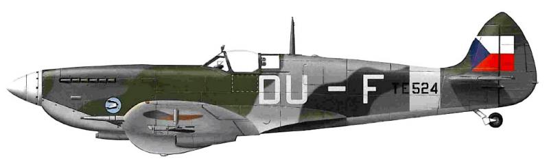

Afgan Opublikowano 2 Lipca 2014 Opublikowano 2 Lipca 2014 Witam Ponad rok temu kupiłem model Spitfire-a Mk IX firmy Parkzone. Każde lądowanie w trawie kończyło się kapotażem, dlatego postanowiłem wymontować podwozie i zamontować składane śmigło. Pierwszy lot ze składanym śmigłem skończył się glebą zaraz po starcie i zmieniłem na normalne trój-łopatowe (akurat miałem w skrzynce na lotnisku). Z trój-łopatowym latał jak trzeba, tylko musiałem lądować w zbożu. Zamierzam zamontować w modelu dodatkowy zbiornik paliwa pod kadłubem, by nie połamać śmigła na niskiej trawie (bo nie uśmiecha mi się buszowanie w zbożu). Nie interesuje mnie zbiornik na pylonie, gdyż jest go łatwiej wyrwać przy lądowaniu, stawia większy opór i psuje sylwetkę. Zauważyłem jednak kiedyś w książce o Spitfire-ach podkadłubowy zbiornik, który był w postaci takiego jakby "garba". Przeszukałem internet, lecz nie znalazłem żadnych zdjęć ani rzutów. jeśli ktoś miałby takowe zdjęcie/rzut, prosiłbym o udostępnienie w odpowiedzi. Z góry dziękuję

Irek M Opublikowano 2 Lipca 2014 Opublikowano 2 Lipca 2014 Tak, była taka wersja o jakiej mówisz i postaram się odszukać jeśli ktoś wcześniej nie poda. Ale jak mówi Robert - ten odejmowany zbiornik wygląda lepiej, bez przesady, że model traci na jego oporach. Ten wbudowany w obrys był zdaje mi się niższy od dołączanego więc raczej dużo nie zabezpieczy(?) E D Y T A - chodziło mi o tę wersję LF IXe
Ryszard58 Opublikowano 2 Lipca 2014 Opublikowano 2 Lipca 2014 Witam Może to sie przyda .Na ramce widac jak wyglada ten zbiornik .Myślę że widac go na tyle że można pokusić sie o skopiowanie pozdr RH http://www.mojehobby.pl/products/Spitfire-Mk-.IX-WWII-British-fighter.html http://www.britmodeller.com/forums/index.php?/topic/234911912-spitfire-slipper-tanks/
robertus Opublikowano 2 Lipca 2014 Opublikowano 2 Lipca 2014 http://www.hobbysta.pl/spitfire-30gal-slipper-tank-148-eduard-p-33131.html poszukaj w google "Spitfire slipper tank"
Afgan Opublikowano 2 Lipca 2014 Autor Opublikowano 2 Lipca 2014 Dzięki za pomoc. Jak załatwię trochę styropianu, to coś pokombinuję. Panie Robercie, Pańskie rozwiązanie jest praktyczne, ale moim zdaniem psuje wygląd modelu. Według mnie ze "slipper tankiem" ładniej wyglądałby w locie, dlatego poszedłem w tym kierunku.
