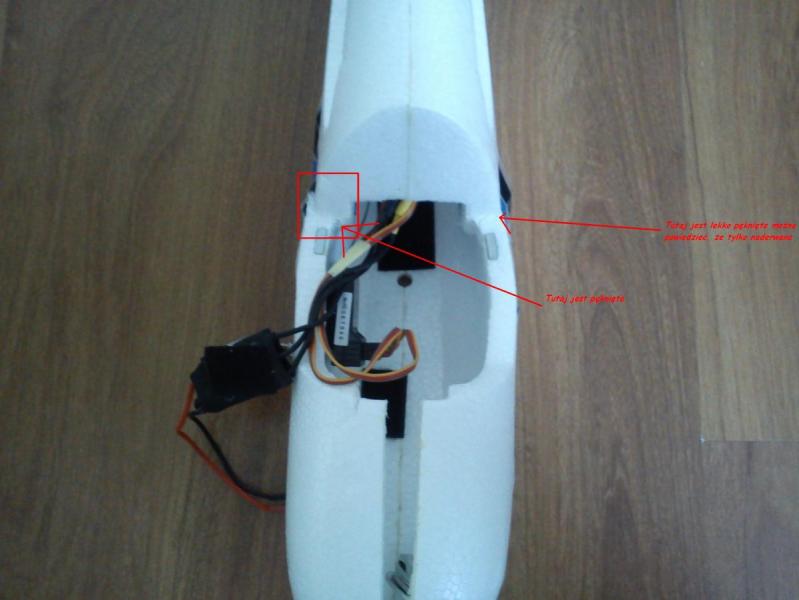

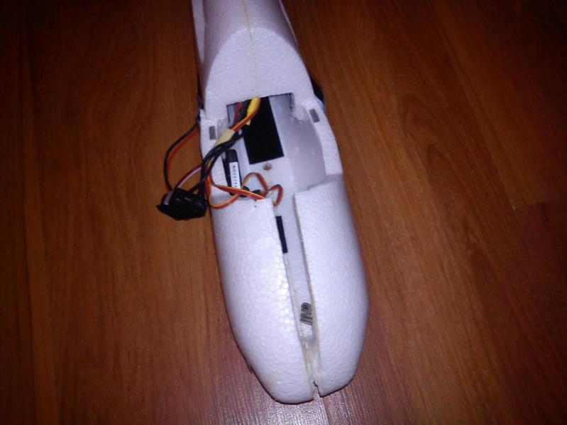

zaliczyłem już trzeciego kreta, tym razem był już on tak bardzo mocny, że kadłub mi pękł ;/ :
Nie jest aż tak mocno rozwalony, choć na zdjęciach wygląda ładniej (wyszedł mniej zniszczony niż w rzeczywistości), bo nie widać tutaj na przykłąd jak mocno ten styropian jest zgięty(ściśnięty przez kreta), ale nie wazne mam małe pytanko:
1. Czym to skleić cyjanoakrylem ? czy może UHU porem? czy może czymś innym? zastanawiam się nad tym, bo jak skleje CA to będzie to sklejone mocno i twardo gdzie przy następnym krecie przez takie mocne sklejenie będzie mógł mocniej peknąć, a UHU porem będzie bardziej plastycznie, sam nie wiem dlatego pytam ; )

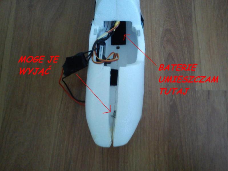

2. Druga sprawa jest taka czy jak oderwe te odważniki to czy mocno mi środek cieżkości się rozreguluje (bo wydaje się, że te cięzarki mało ważą)?:
Baterie trzymam pod skrzydłami więc, bateria mało wpływa na środek ciężkości (sprawdzałem bez bateri i z - to środek cieżkości jest podobny, gdyż bateria jest pod skrzydłami tak jak mówiłem [jest wsadzona idelanie na lini środku ciężkości[linia śroka cięzkości przecina baterie w pół]), dobra nie ważne , słabo u mnie z opisywaniem rzeczy, ale czy warto to oderwać?

1. Sklej cyjanoakrylem, ale do pianki EPP. Będzie mocno trzymał i nie wykruszy się przy pracy pianki.
Jeżeli pianka ci się skrzywiła, to możesz ją wygiąć na ciepło. Sam tego nie robiłem, ale ponoć tak można.
2. Nikt ci nie powie jak zachowa się samolot po wyrwaniu odważników. Możesz je wyciąć, wrzucić całą elektronikę i wyważyć. Jeżeli nie będziesz miał dobrze rozmieszczonego środka ciężkości, to wklej ciężarki tak by ten punkt odzyskać.
2. Czym oderwać te odważniki, wiem, że są sklejone na tego ciepłego gluta (czy jak to na to się mówi), tez potraktować go czymś ciepłym? odejdzie to w ogóle?

Jak wyciągniesz ciężarki z nosa to pakiet będzie musiał iść bardziej na dziób. Skleić to możesz klejem na ciepło, soudal d4, uhu por.
Albo wycinasz skalpelem, albo podgrzewasz. Na ciepło odchodzi bardzo łatwo, tylko nie spal pianki. :P

Co do modelu to albo masz jakąś specjalną wersję pioneera albo latałeś bardzo kiepsko zachowującym się modelem.
Oryginalny pakiet zasilający 1300 3s powinien znajdować się w samym nosku - zaraz koło ciężarków.
Umieszczając go pod skrzydłem uzyskałeś mocno tylne wyważenie.
Jeśli nie planujesz zmiany akumulatora przesuń go do przodu i zostaw ciężarki. Zobaczysz - to będzie całkiem inny model.
Ja latam "Pionierem bez ciężarków na pakiecie 2200 lata super.
2.Wyrwać siłowo uważając by nie uszkodzić kadłuba.
