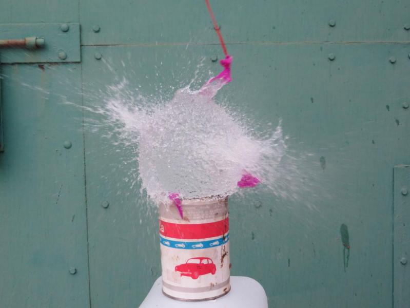

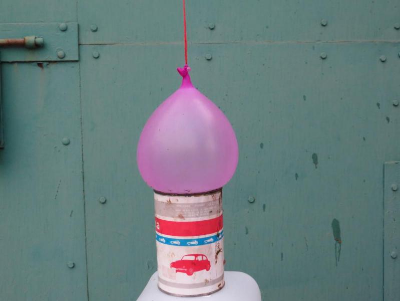

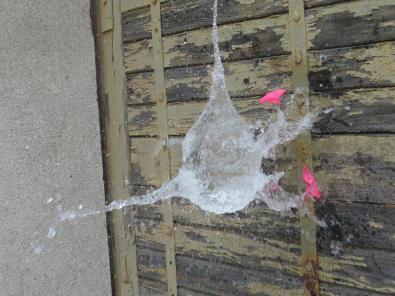

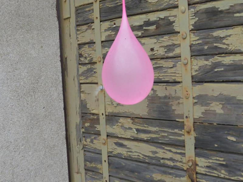

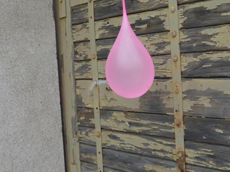

Moje rejestrowanie broni w końcówce lat 80 - nie mam daty w książeczce pt. Pozwolenie na broń - rozumiem tak, że nie dotyczą mnie ograniczenia powstałe po okresie mego nabycia pozwolenia. Tak właśnie wydawało mi się - jest zarejestrowana niezależnie od tego czy przekraczał 17J czy nie bo taki był wtedy obowiązek. Może się mylę  - nie wiem. W każdym bądź razie w tej chwili jest włożona tylko jedna sprężyna, która choć mocniejsza od starej to jednak nie dochodzi nawet do 17J. A to moje dzisiejsze zabawy:
Czy zauważacie różnicę między 1, a drugim zdjęciem?
Na drugiej fotce - oczywiście balonik przesunięty. Wydawało mi się, że uchwyciłem moment gdy śrut uderza w powłokę balonu popychając go lekko. Ta czarna kropka na tle łukowato tryśniętej kreski na drzwiach garażu. Na fotkach po opadnięciu wody już jej nie ma więc wydaje mi się , że to śrut. Zdjęcia robione z szybkością 12-14 klatek/sek.

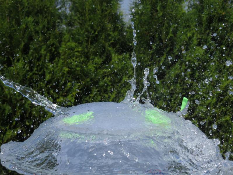

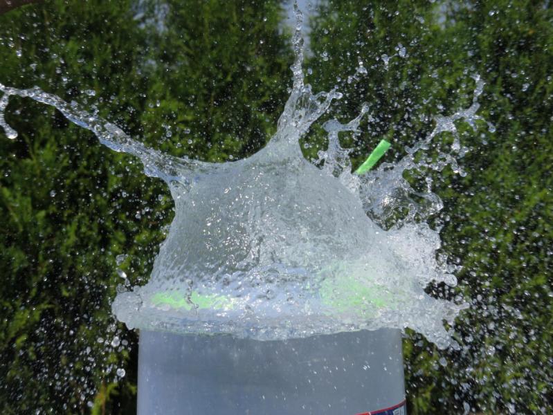

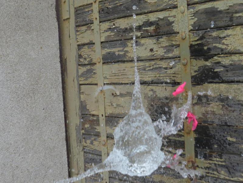

Tu 3cie zdjęcie z wodą gdzie tej kropki już nie ma;

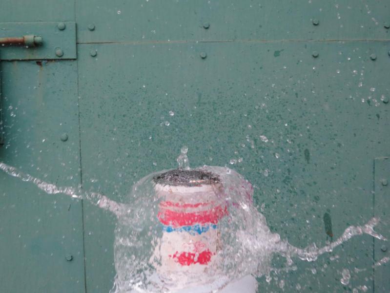

A na ostatnim inny cel ale już bez takiego efektu:

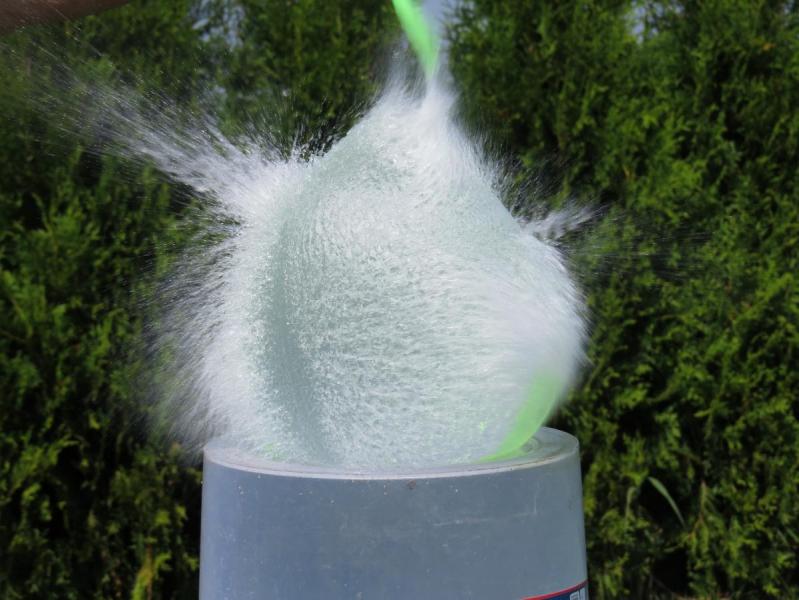

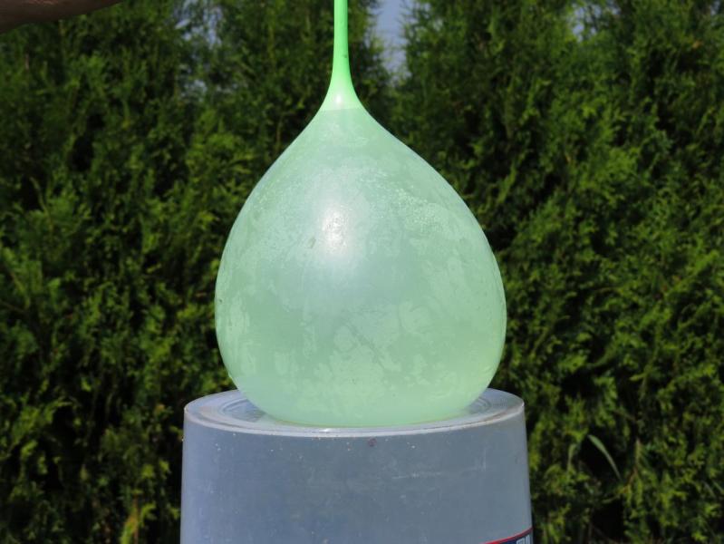

Za to strzał do balonika leżącego przyniósł lepszy efekt niż poprzednio; teraz wydaje się, że woda jest jakby skrystalizowana.
