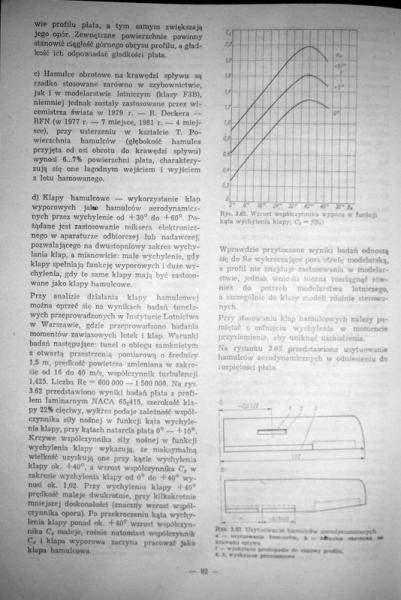

TeBe Opublikowano 12 Lipca 2014 Opublikowano 12 Lipca 2014 Pytanie do Kolegów znających się na aerodynamice. Może głupie, ale trudno Jaki może być maksymalny kąt wychylenia klap do lądowania? Profil Clark Y 10%, klapy stanowią 26% cięciwy skrzydła.
kojani Opublikowano 12 Lipca 2014 Opublikowano 12 Lipca 2014 Nawet 90 stopni, ale warunkuje utrzymanie stateczności modelu.
TeBe Opublikowano 12 Lipca 2014 Autor Opublikowano 12 Lipca 2014 90 stopni nadal będzie generować dodatkowa siłę nośną? Czy tylko zadziała jak hamulec aerodynamiczny?
kojani Opublikowano 12 Lipca 2014 Opublikowano 12 Lipca 2014 90 stopni nadal będzie generować dodatkowa siłę nośną? Czy tylko zadziała jak hamulec aerodynamiczny? Klapa będzie działać jak hamulec, ale płat oczywiście nadal będzie generował siłę nośną.
TeBe Opublikowano 12 Lipca 2014 Autor Opublikowano 12 Lipca 2014 Stanisławie, zapytam może prościej.... Do jakiego kąta (z doświadczenia) można bezpiecznie wychylać klapy przy lądowaniu? Bo jeśli klapa zacznie działać jako hamulec, to w końcu model się zwali ;-) Tak, wiem, że to pytanie z gatunku "zależy jaki model", ale tak "na oko".....?
kojani Opublikowano 12 Lipca 2014 Opublikowano 12 Lipca 2014 Hmm - trzeba próbować w locie na większej wysokości, tak aby utrzymać stateczność i sterowalność. Praktycznie między 60 a 90 stopni.
TeBe Opublikowano 12 Lipca 2014 Autor Opublikowano 12 Lipca 2014 Ok. Zacznę od 60 stopni. Kinematyka klap i tak mi nie daje więcej niż 75 stopni.
