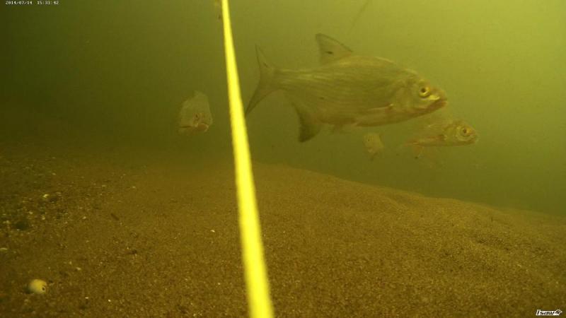

Irek M Opublikowano 14 Lipca 2014 Autor Opublikowano 14 Lipca 2014 Ale gdyby materiał wyjściowy był dobry to nie musiałbym go poprawiać . Chodziło mi o kosmetykę np. tego nagrania : albo z przedwczorajszego perygeum gdy udało mi się złapać coś takiego : Przecież to prawie horror !!!
Elkojote Opublikowano 15 Lipca 2014 Opublikowano 15 Lipca 2014 Ostrość pierwszego nagrania była by dużo lepsza gdybyś zmienił wodę w akwarium ............... oczywiście żart.
Vesla Opublikowano 15 Lipca 2014 Opublikowano 15 Lipca 2014 Tak wiem, każdy kto choć raz filmował i miał jakieś większe ambicje, nigdy nie będzie zadowolony ze swojego materiału w 100%. Fotografia podwodna (filmowanie), wymaga DUUUUUŻOO światła! Albo zabierasz pod wodę wielkie lampy (silna latarka już da całkiem dobre efekty - na niewielki dystans), albo masz bardzo jasny obiektyw. Obiektywy takie są bardzo drogie. Woda tłumi kolory, najszybciej znikają te o fali długiej czyli zaczyna się od czerwonego. Jeżeli będziesz obrabiał taki materiał to spróbuj zmienić nasycenie barw (dodaj czerwonego). Żeby było łatwiej, wytnij fragment 10s, i na nim pracuj. Nie będziesz tracił wiele czasu na czekanie aż komputer skończy. Możesz to zrobić na fragmencie ponieważ cały materiał jest jednolity pod względem nasycenia barw i kontrastów. Na takim fragmencie możesz też eksperymentować z kontrastami i jasnością. Jeżeli chodzi o ostrość obiektów drugiego planu i dalej to tutaj znowu kłania się światło i coś takiego jak głębia ostrości. Przy tych warunkach obiekty na dalszym planie będą nieostre. Nie jest to typowe zjawisko głębi ostrości znane z klasycznej fotografii, ale efekt rozmazana obiektów na dalszym planie przez wodę. Zdjęcia księżyca to osobna sprawa. Fotografia astronomiczna wymaga odpowiednich ustawień przysłony i naświetlania, do tego przy dużej ogniskowej zaczyna mieć wpływ ruch pozorny obiektów na nieboskłonie. Mimo to księżyc wyszedł całkiem znośny. Ptak który przelatywał w chwili filmowania poruszał się z prędkością kątową większą ni szybkość z jaką rejestrowała obrazy matryca twojej kamery (zazwyczaj jest to ok. 50 klatek na sekundę - jeżeli nie zmienisz ustawień). Dlatego ptak na kolejnych kadrach jest rozmazany. Korekta tego w jakimkolwiek programie może polegać albo na narysowaniu obiektu (wstawieniu) z innego materiału albo na usunięciu (retuszowanie) z twojego filmu. Na moją wiedzę nie mam możliwości wyostrzenia tego. Jeżeli się mylę to inni koledzy mnie poprawią. Ale jeżeli by była taka możliwość to wiele zdjęć UFO szybko zostałoby wyjaśnione.

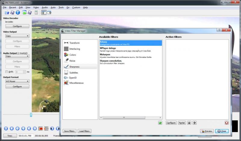

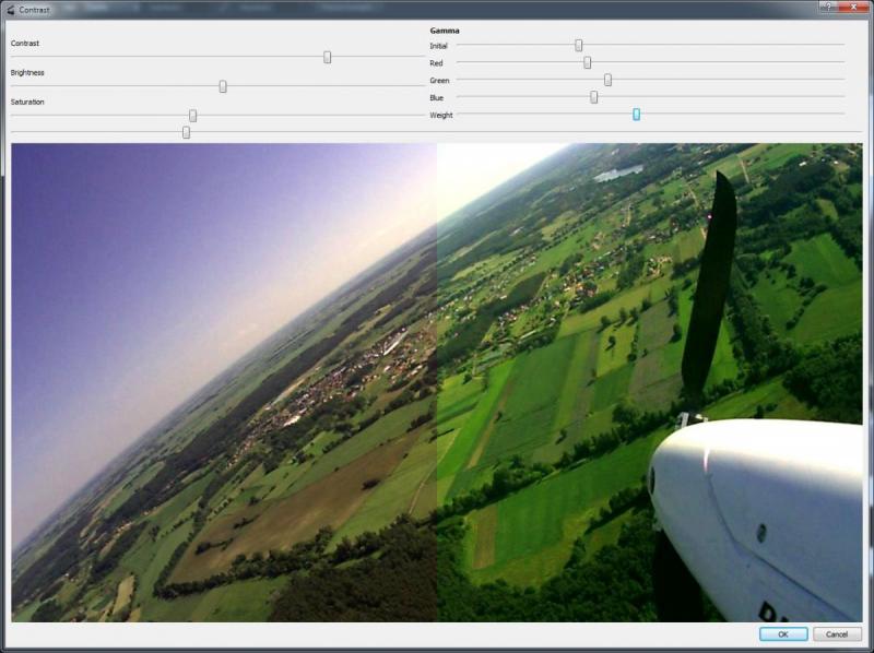

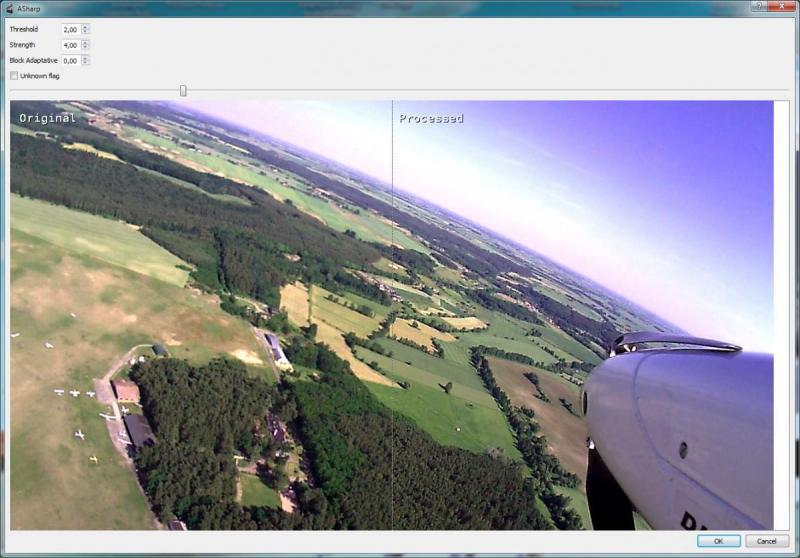

Zycior Opublikowano 16 Lipca 2014 Opublikowano 16 Lipca 2014 Myślę, że program avidemux sprosta większości Twoich wymagań. Nie jest to bardzo skomplikowany program, ale sporo ciekawych i użytecznych filtrów, działają także niektóre filtry z photoshop'a. Pozdrawiam
Irek M Opublikowano 16 Lipca 2014 Autor Opublikowano 16 Lipca 2014 Marcin - ale avidemuxa używam już od lat i nie zauważyłem takiej funkcji o jakich piszę. Używam go tylko do cięcia.
Irek M Opublikowano 16 Lipca 2014 Autor Opublikowano 16 Lipca 2014 Mam przed sobą otwartego Avidemuxa klikam wszystko co mogę i nie mogę dojść do pokazanej przez Ciebie ramki. Która wersja programu?
Zycior Opublikowano 17 Lipca 2014 Opublikowano 17 Lipca 2014 W tej chwili mam wersję 2.6.8 ale nie przypominam sobie aby w poprzednich nie było takich możliwości (przynajmniej przez ostatnich kilka lat). Po wczytaniu filmu w menu "Video" aktywne staje się menu "Filtry" (jeżeli film nie jest wczytany to po kliknięciu na to menu nie ma żadnej reakcji). Filtry można także włączyć kombinacją klawiszy Ctrl+Alt+F. Od wielu lat do edycji video stosuje avidemux'a, a do poskładania w jedną całość, ew. do robienia prezentacji (jako "zamiennik "Movie makera) programu ProShow Producer Tu jest prostu tutek pokazujący jak używać podstawowych opcji programu:
