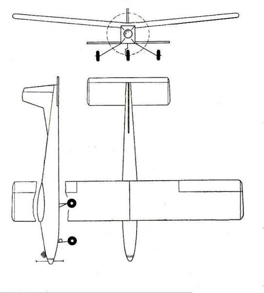

pepcio Opublikowano 16 Września 2014 Opublikowano 16 Września 2014 Przy kapitalnym remoncie mojego wysłużonego spaliniaka pomyślałem ,że fajnie byłoby założyć mu oświetlenie aby o zchodzie słońca czy zmierzchu poszaleć na niebie. Lotów nocnych nie biorę pod uwagę.Ten mój model wygląda tak jak na rysunku. Jest to NEUTRON Wojciechowskiego powiększony do rozpiętości 1600 mm. Zależy mi na najkorzystniejszej koncepcji oświetlenia tak ,aby można było określić prawidłowe,bezproblemowe położenie modelu w locie o zmierzchu. W handlu nie mogę dostać czegoś gotowego. Oświetlenie EASY STARA to dla mnie bomba.Jednak sam tego nie zrobię .Dla mnie to czarna magia.Chciałbym aby zestaw był jak najprostszy z własnym odrębnym zasilaniem (4 akumulatorki).Ot,włączam i wyłączam na ziemi.Gdzie takie cudo można dostać? Znalazłem w necie coś takiego ale brak w magazynie. http://radio-modele.pl/zestaw-8-led-system-oswietlenia-do-samolotu,319,20716.html
