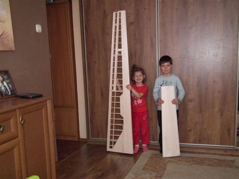

Formatki pod laser zostały wysłane przed chwilą do firmy wycinającej . Mam nadzieję że wszystko będzie pasowało. Robiłem z dokładnością do 4 miejsca po przecinku więc powinno być ok. Skrzydła to preluduim do Bociana 9bis E 3700mm którego zacząłem już rysować. Nie będzie to komercyjny kit jak niektórzy mi zarzucają, z produkowania KIT-ów wyleczyła mnie sytuacja rynkowa. Pliki będą dostępne za friko. Wracając do skrzydła muchy, to mam nadzieję że Piotrek zrobi jakąś relację z budowy tych skrzydeł. Przy maksymalnym upchnięciu elementów pokrycia i żeber wyszło łącznie 20 desek balsy 2 i 3 mm i trochę sklejki brzozówki. Chcąc uprościć maksymalnie montaż oraz skrócić go do niezbędnego minimum zaprojektowałem półki serw wraz z pokrywkami . Poniważ imageshack wymaga zalogowania ( nie mam na to ochoty) to podam link do screenu z tą półką

Jedno skrzydło do Muchy zrobione czas na drugie , robi wrażenie :) A przyjemność składania puzzli zrobionych przez Sławka nie do opisania :D
