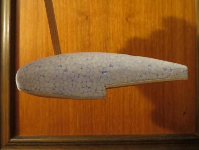

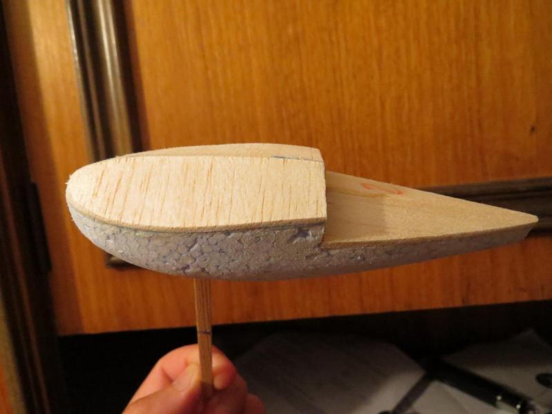

Część dolna pływaków już podklejona balsą 1,5mm. Teraz albo laminat albo inne możliwości. Lakier poliuretanowy raczej odpada bo topi styropian. Mam dwa egzemplarze - jeden styropian , a drugi chyba też ale o niebieskim zabarwieniu i podobnej gęstości co styropian więc styrodur to nie jest(?) Później wrzucę fotkę.
E D Y T A  - przyklejona balsa, właśnie zabieram się za laminowanie.
