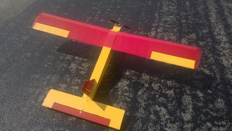

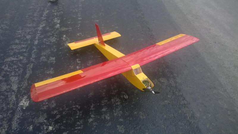

Wicherek to pierwszy model, który prezentuję na forum. Jest ich u mnie kilka i nie od przysłowiowego wczoraj zajmuje się tym :).

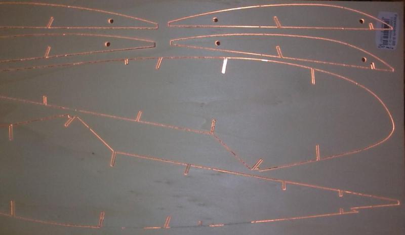

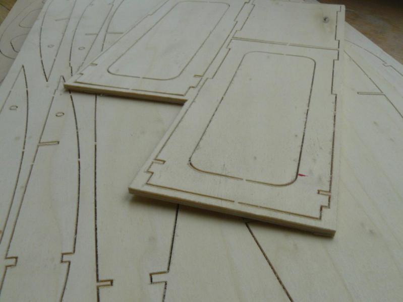

Wicherek wycięty na CNC. Składany był dość długo bo ok 1 roku... Ale jak to w życiu różnie z czasem.
Wymiary jak dla W25.
Waga gotowego do lotu wyszła mi ~1900 gram z pakietem 3S 3000mAh.
Model jest za ciężki na ogon i niestety mimo sporego pakietu wozi 200 gram ołowiu z przodu. Wymyśliłem sobie odejmowany statecznik poziomy i pewnie to trochę za ciężko zrobiłem.

Śmigło będzie zmienione na inne ( 11x5 lub może 12x5 jak silnik uciągnie) ale na 10x6 bez problemu startuje i leci na 1/2 "gazu".
Start bardzo ładny " samolotowy". Uniesienie ogona i po małym pyk wysokością model odrywa się od ziemi.
Pierwszy lot praktycznie bez dotykania trymerów. Leci za drążkiem.
Nie zrobiłem klap i do lądowania potrzebował dużo miejsca ale w czasie oblotu troszkę mocniej wiało i pewnie też przez to.

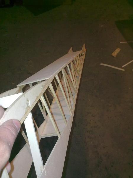

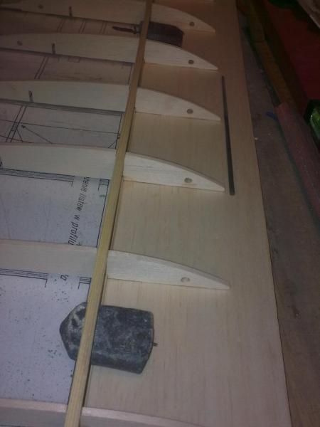

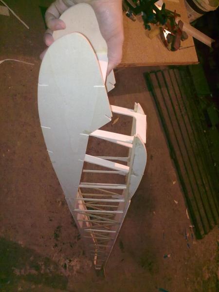

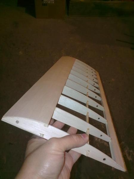

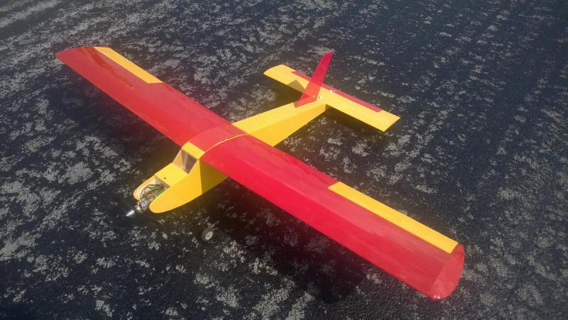

Na zdjęciach jest inny kadłub. W moim nie ma pokrycia góry i dołu kadłuba z balsy.
Kilka zdjęć z budowy i oblotu. Oraz krótki film z pierwszego lotu.

Model lata zatem tylko pogratulować skończonego projektu.
Zauważyłem na filmie, że w skrętach model siedzi ogonem i mało stabilnie wychodzi na prostą.
Jaki masz nadajnik?
Może to efekt braku EXPO i drżenia ręki na drążku ale może to być także efekt zbytniej utraty prędkości w skręcie co jest bardzo niebezpieczne bo grozi przeciagnięciem.
ms
Gratuluję Wicherka 25. Po obejrzeniu filmu z lotu wydaje mi się że model jest za lekki z przodu - wygląda jakby leciał cały czas pod górkę. Zakręty tak jak Kolega Mirolek zauważył do poprawy -  mikser ze sterem kierunku i ew. lotki różnicowe ale to wszystko do łatwego wprowadzenia
Bardzo fajny modelik wyszedł. :)
Z ogonem to fakt. Dziwnie się zachowuje się po skręcie. Czy powiększenie statecznika pionowego, jak u Ciebie Piotrze, pomoże?
Wyważenie wydaje mi się dobre.
Teraz kolega napchał tam gratów FPV i czekamy na chwilę wolnego żeby to przetestować. Dojdzie trochę gram z przodu to będzie porównanie.
Myślę że pomoże, możesz dokleić taśmą samoprzylepną kawałek płaskiej balsy do SK i spróbować.
Wydaje mi się też że ma dość duży wznios - więc po wyzerowaniu lotek szybko chce wracać do neutrum i powstaje wizualny efekt kiwania się modelu.
Popróbuj trochę -  zrobić model to jest dopiero pierwsza część drogi - druga to go sobie dobrze wyregulować robiąc różne próby.
Wydaję mi się że model masz troche za lekki... Rzuca nim mocno, mój wyszedł jakieś 2.1kg ale tak nim nie trzepie. A SK mam taki jak w planach. Zakręty bierz z większą prędkością, też będzie lepiej. I co do wychodzenia bokiem z zakrętu to wykłon silnika do poprawki,przy większej prędkości tego tak nie widać ale mniejsza prędkość, mniejsze oddzaływanie SK i model sie bokiem ustawia. A no i nie ruszaj tak chaotycznie drążkami, nie "klikaj". Płynne ruchy na drążkach ;-)
