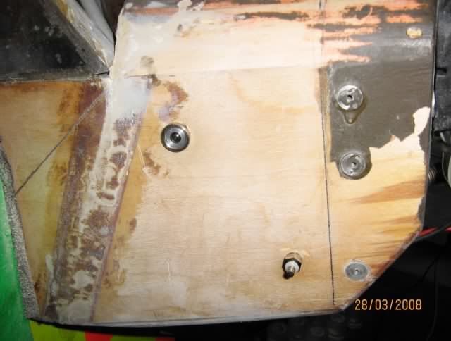

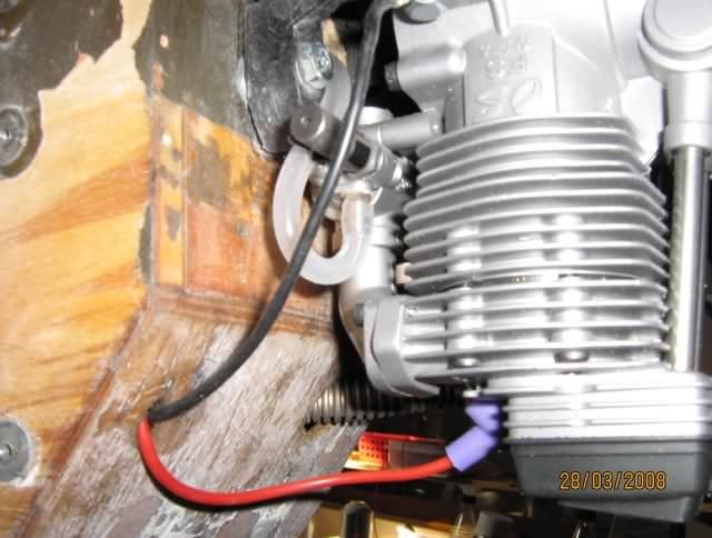

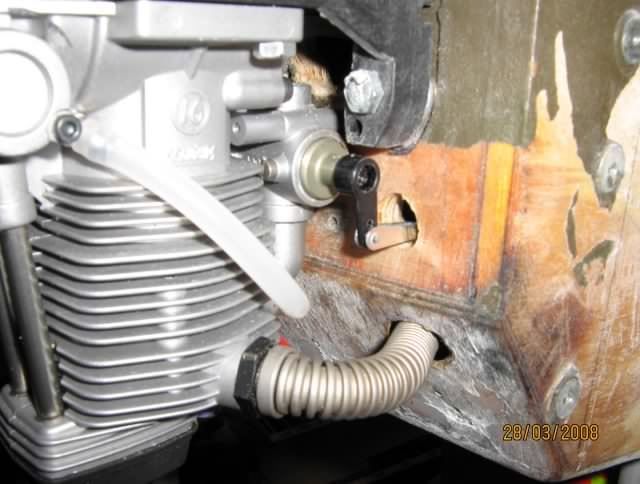

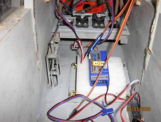

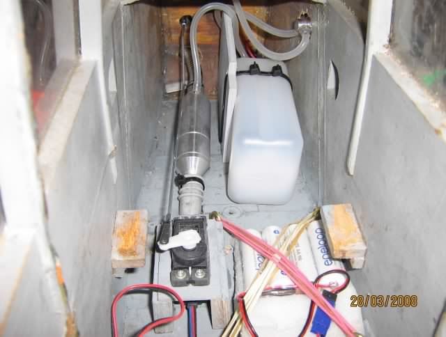

MareX Opublikowano 28 Marca 2008 Autor Opublikowano 28 Marca 2008 Mogę się pochwalić, że wszystkie "bebechy" w Piperku pomontowane i może jeszcze dzisiaj wezmę sie za oklejanie kadłuba. Tak to w tej chwili ten cały środek wygląda: z tym, że deska mocująca zbiornik nie jest jeszcze przyklejona na sztywno, a kable od serw też jeszcze nie są w odbiorniku na swoich miejscach: Odbiornik także będzie przykryty gąbkową "kołderką" a całość unieruchomiona gumkami, tak jak zrobiłem to z pakietem, który siedzi na mur i ani drgnie. Tak sobie idą kable do żarzenia świecy, a tak rurka tłumika i napęd gazu: Zasilanie świecy i tankowanie zamocowałem na prawej burcie z uwagi na posadowienie panelu w mej skrzynce startowej: I tyle na razie, cdn mam nadzieję nastąpi niebawem.

klaps6 Opublikowano 26 Sierpnia 2008 Opublikowano 26 Sierpnia 2008 Marku, mam pytanie, jak pasuje Ci ta fajka na świecę, mam taką samą i za chiny nie mogę jej w pewny sposób zamocować do os'a fs91. Zacisnąć mogę ją jedynie w pozycji bocznej a i tak mocowanie nie jest zbyt pewne.
MareX Opublikowano 27 Sierpnia 2008 Autor Opublikowano 27 Sierpnia 2008 Tak, masz rację. Z tą fajką jest kłopot i w tej chwili jest ona założona tak na "słowo honoru". Przy wibracji na pewno spadnie, a tak być nie może. Będę musiał to mocowanie przerobić lub zastosować inne. Gdybyś wcześniej ode mnie znalazł jakieś skuteczne rozwiązanie tego problemiku - napisz, proszę.
Major Opublikowano 24 Października 2008 Opublikowano 24 Października 2008 zawsze mozesz dac dluzsza srube na dekiel od zaworów i wygiac jakas blaszke ktora bedzie to dociskala. jak to czytam to mnie az zciska ... bo moj J3 Cup stoi na szafie a OS 120SE od chyba 7 lat nie odpalany. az nie moge uwierzyc ze sie marnuje. ale rusze to na wiosne. Swoja droga tez kupiłem Boxera HH50 Twin, do mojego spacewalkera 2,8m, mysle ze sie nada bez problemu, a jak nie to wsadze go do Spacewalkera 2,3m.. nie wielka roznica
MareX Opublikowano 25 Października 2008 Autor Opublikowano 25 Października 2008 Dzięki za radę! To jest chyba to, o co chodzi. Zablokować blaszką i po kłopocie. Prace przy L-4H nadal stoją, ale już coś zaczyna się dziać w dziedzinie RC i jestem aktualnie na etapie rozebranego silnika Magnum 52 od "Bristola", w celu jego zimowej konserwacji. No i naprawa tego modelu zaczyna też postepować. To jednak będzie w temacie o tym "starociu".
Irek M Opublikowano 25 Października 2008 Opublikowano 25 Października 2008 O jakich kłopotach piszecie z tą fajką? W moim OS FS 91 - głowicą w dół cały okres użytkowania siedziała pewnie bez żadnych luzów. Był jednak zawsze mały kłopocik z wcisnięciem jej, ale gdy już to zrobiłem to było OK.

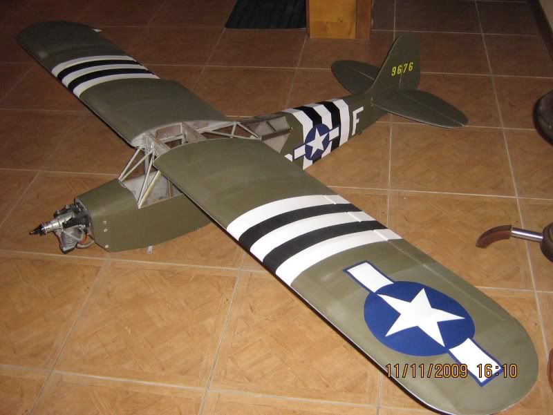

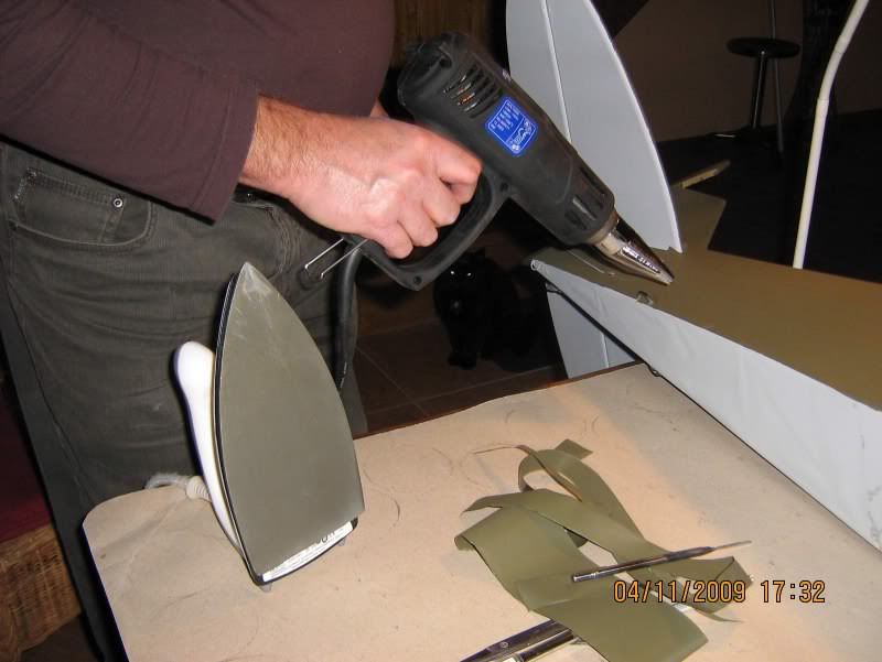

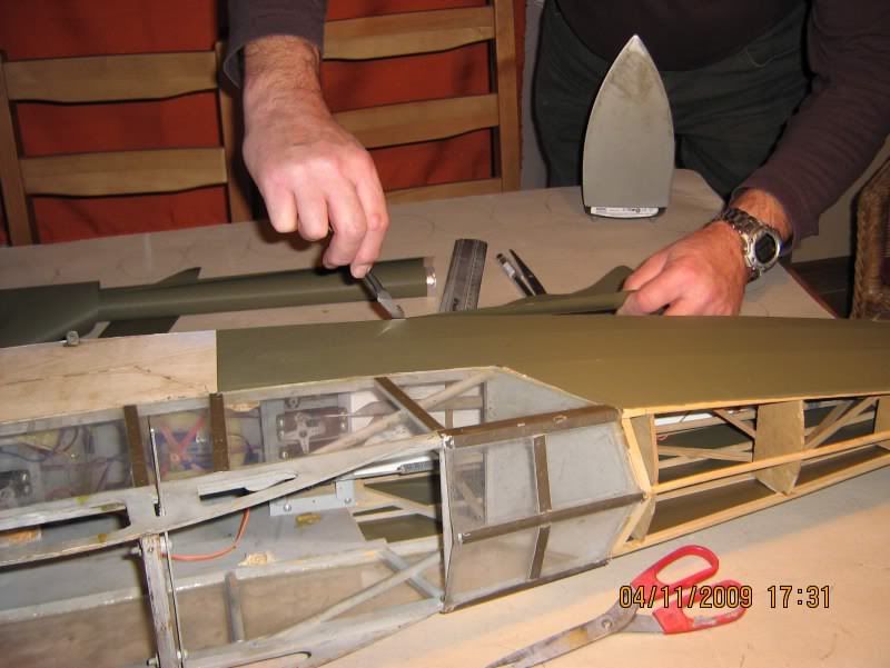

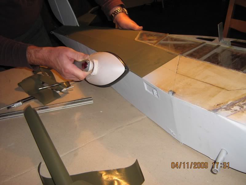

MareX Opublikowano 5 Listopada 2009 Autor Opublikowano 5 Listopada 2009 Bardzo długo nic w tym temacie się nie działo, ale już sie to zmieniło. Jestem w tej chwili na etapie oklejania kadłuba i tak mi to idzie: Czyli obcinanie naddatków folii, a nast. zaprasowywanie "na kant" i naprężanie drobnych zafalowań folii przy pomocy chińskiej opalarki za ok. 30 zł sztuka. Po skończeniu tej fajnej zabawy trzeba się będzie zabrać za naklejenie znaków i dopieszczanie reszty drobnych elementów.

Włodek Ulas Opublikowano 7 Listopada 2009 Opublikowano 7 Listopada 2009 Jaki problem z fajką :shock: , Łapie fajke ręką, pociągam za przewód (w fajce jest sprężynka) i zakładam na świece. Mam większy problem aby zdjąć niż założyć. jeszcze się nie zdażyło aby fajka spadła

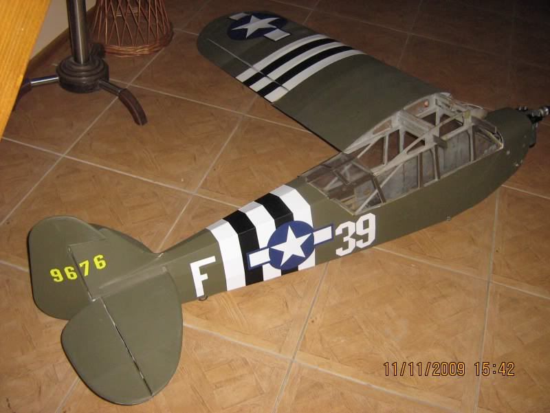

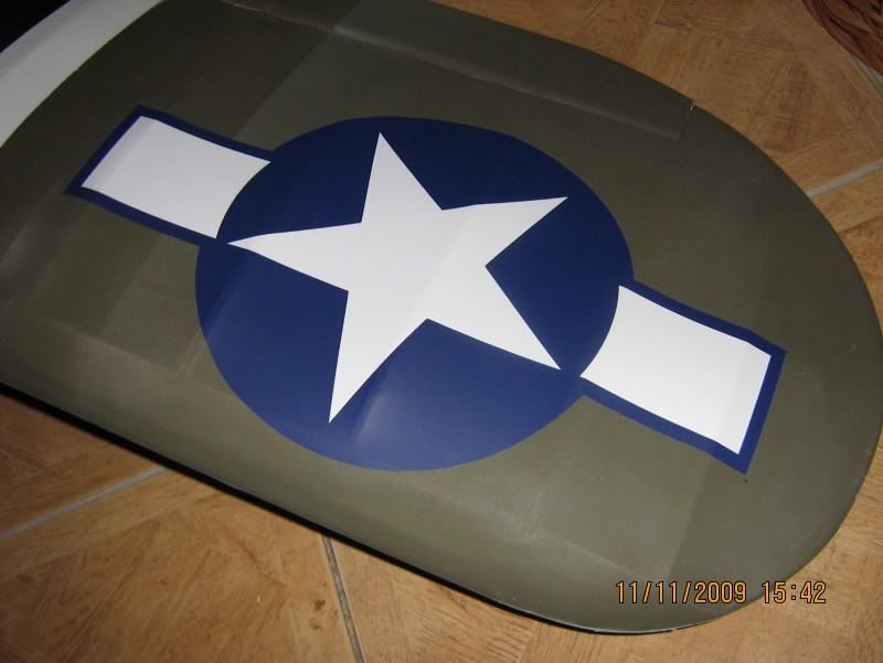

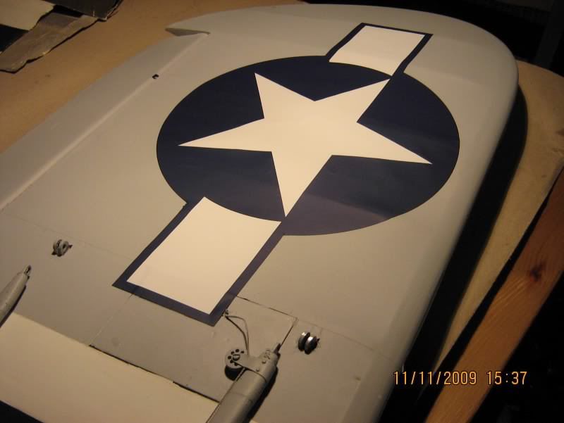

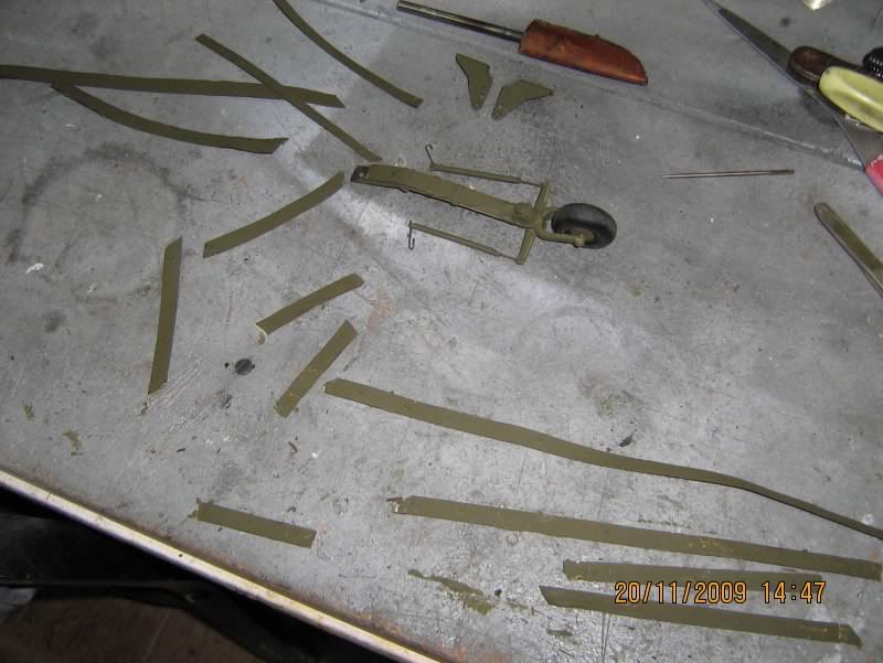

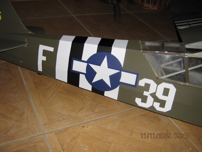

MareX Opublikowano 12 Listopada 2009 Autor Opublikowano 12 Listopada 2009 "Piękna", modelarska pogoda wymusiła niejako dalsze prace nad Piperkiem i po pomyślnym oklejeniu całości modelu, przyszła pora na umieszczenie na nim znaków identyfikujących maszynę. Pasy inwazyjne na kadłub zrobiłem już z folii, gdyż ich malowanie na folii imitującej płótno jest wyjątkowo "frapujące" z uwagi na podciekanie farby pod taśmę lakierniczą, czego doświadczałem przy malowaniu tych pasów na skrzydłach. Znaki i cyfry także zostały wykonane z folii przez jeden z tut. zakładów robiących reklamy na samochody i inne takie. Tak sobie to szło: Ten znak dał mi mocno "popalić", gdyż próby naciągnięcia go opalarką i położenie go na powierzchni popkrytej już docelowym lakierem, dawały efekt pojawiających się bąbli gazowych, w efekcie zniekształcających powierzchnie znaku. Czekają mnie teraz eksperymenty nad zminimalizowaniem tych nierówności, ale pocieszam się tym, że znak jest na spodzie płata i nie ma potrzeby zaglądania tamże. :x Inne znaki i cyfry nie przysporzyły już żądnych problemów. Znak na górnej powierzchni płata pierwotnie nie chciał dobrze przylegać, ale po podgrzaniu go, "siadł" idealnie, żadne bąble się nie robiły i tak sobie wygląda: Jeszcze dwa obrazki modelu ze złożonymi skrzydłami: Teraz najbardziej czasochłonne i żmudne prace przy doprowadzeniu go do postaci makietowej, tzn. te wszystkie drobiazgi i szczególiki konstrukcyjne, które trzeba teraz nanieść na ten model. Postaram się to także zobrazować fotkami.

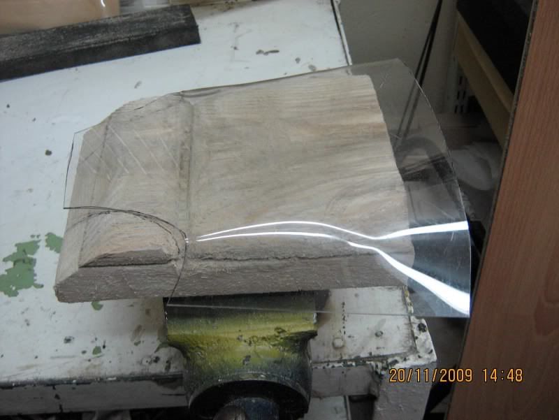

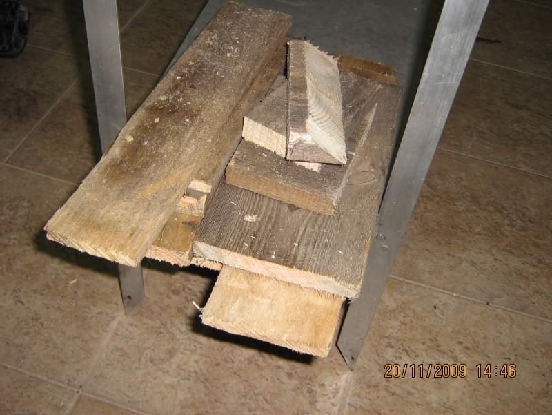

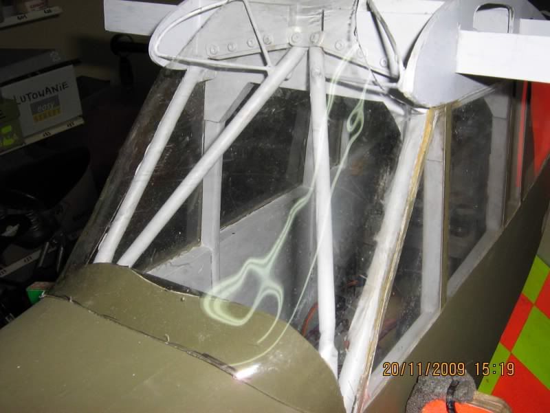

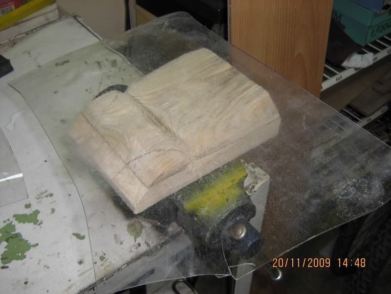

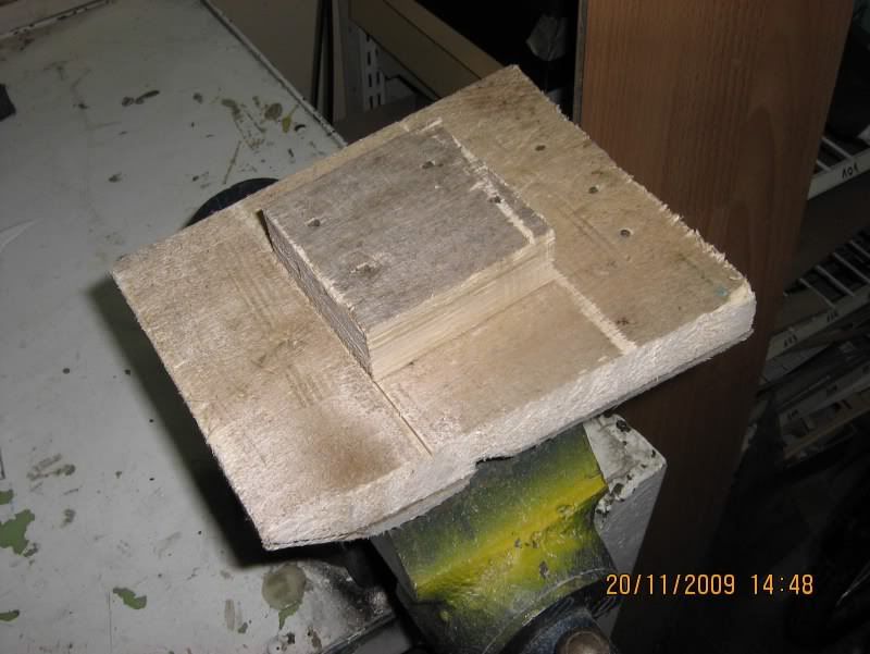

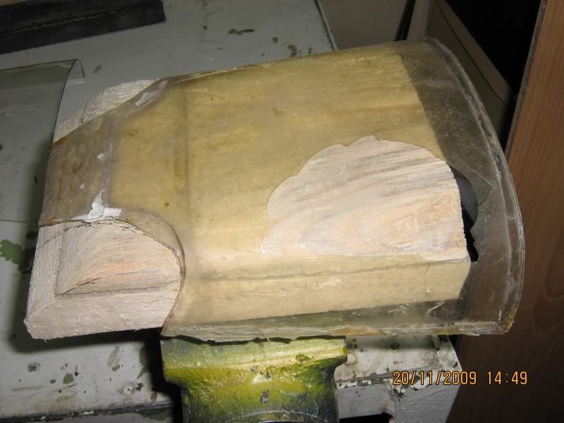

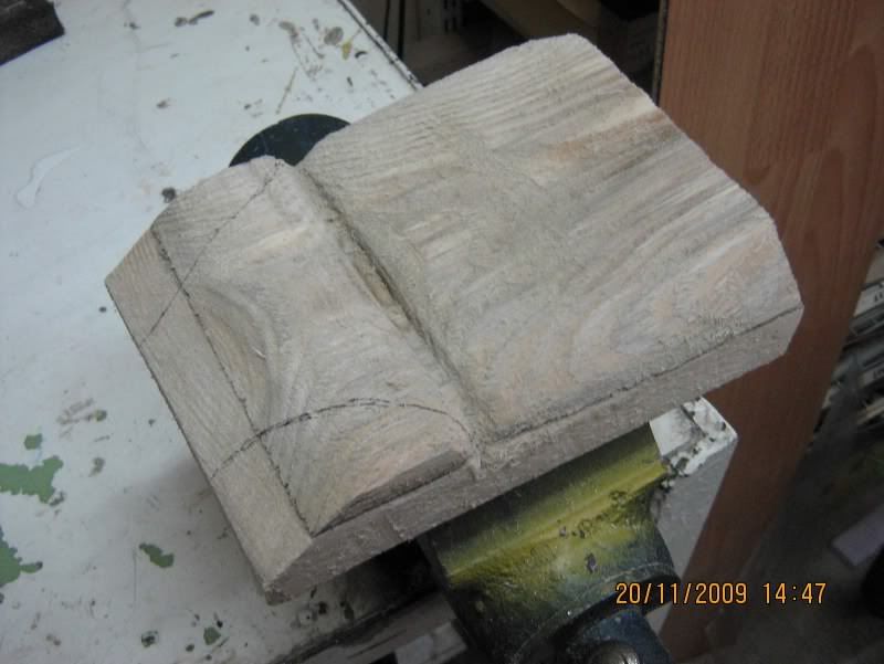

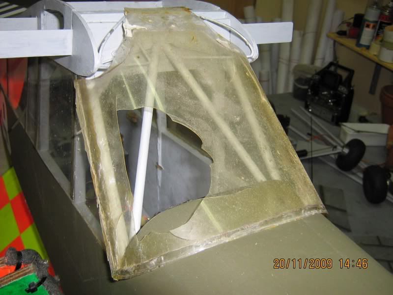

MareX Opublikowano 20 Listopada 2009 Autor Opublikowano 20 Listopada 2009 Prace przy modelu powoli postępują i dzisiaj trochę warsztatu w nawiązaniu do tematu Kolegi n.t. kabinki i kopyta. Tak wyglądała przednia szyba mojego modelu , kiedy go otrzymałem: i nie pozostawało nic innego, jak zrobić tę szybkę od nowa. Pleksę milimetrową miałem, bo kiedyś służyła jako zabezpieczenie ściany pokoju, na której wisiała klatka z papugami. Kupiłem to chyba w Leroyu, gdzie sprzedają na arkusze i jakiś kawałek za małe pieniądze można kupić. Trzeba było z czegoś zrobić "kopyto", zwane inaczej "bałwanką" lub też "kobyłką". Nazw do wyboru... Polazłem więc do drewutni i przytaszczyłem takie dechy, a raczej ich kawałki, czekające na rozszczapienie i do pieca... Wybrałem sobie najbardziej odpowiadające mi rozmiarowo, pozbijałem gwoździkami i złapałem się za "raszplę" zwaną inaczej pilnikiem-zdzierakiem. Po kilku chwilach wyszło mi coś takiego: od spodu przybiłem wcześniej taki klocek, aby ułatwić sobie uchwyt w imadle: W trakcie piłowania przyłożyłem raz i dwa starą szybkę: Następnie arkusz tego kawałka pleksi, wstępnie przyciąłem: i już mogłem myśleć o dokładnym formowaniu tejże, co też zaraz i nastąpiło z użyciem znanej już Wam opalarki made in China. Trochę przygrzałem, tu i uwdzie naciągnąłem, wygładziłem, wyprostowałem i już można było przymierzać do modelu: Efekt prawie, że zadowalający, jeszcze dopasowanie końcowe i można będzie przykleić na fest, ale to na samym końcu, kiedy już i Pan Pilot zajmie na stałe swoje miejsce. Na razie na przyklejenie czekają paski wykańczające łączenia szybek kabiny, już pomalowane i suche: jak również pomalowane są także inne paseczni, które pozostały na elementach kabiny: I tyle by tego było na razie. Idę dalej coś dziubać przy modelu.

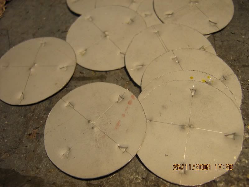

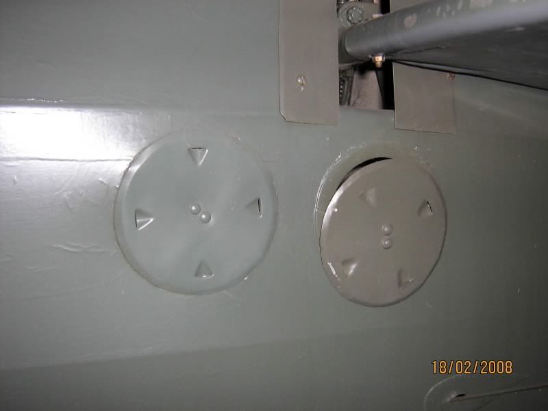

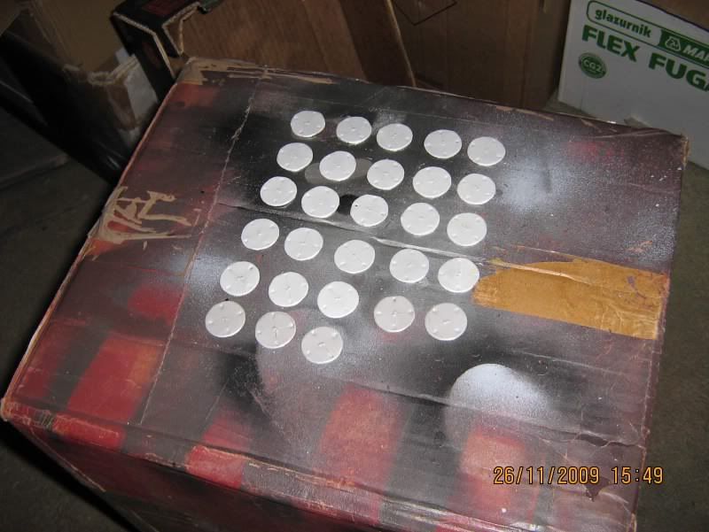

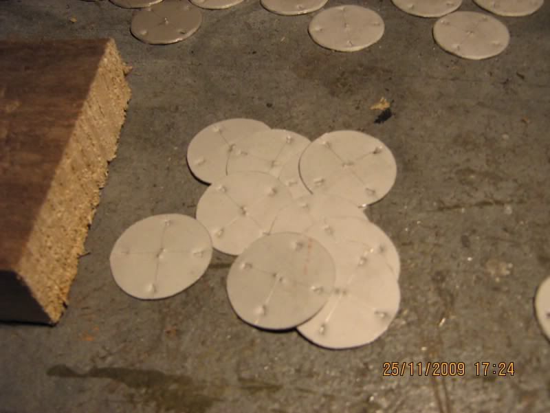

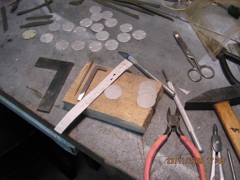

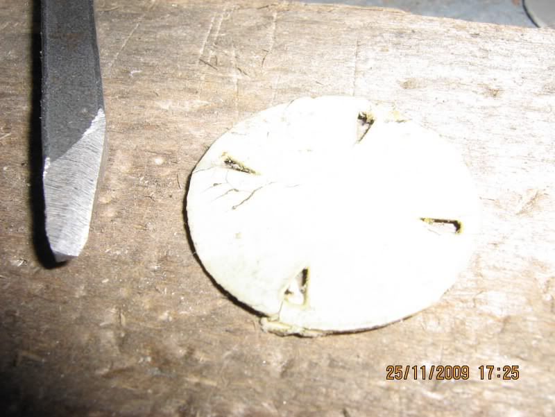

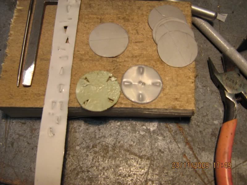

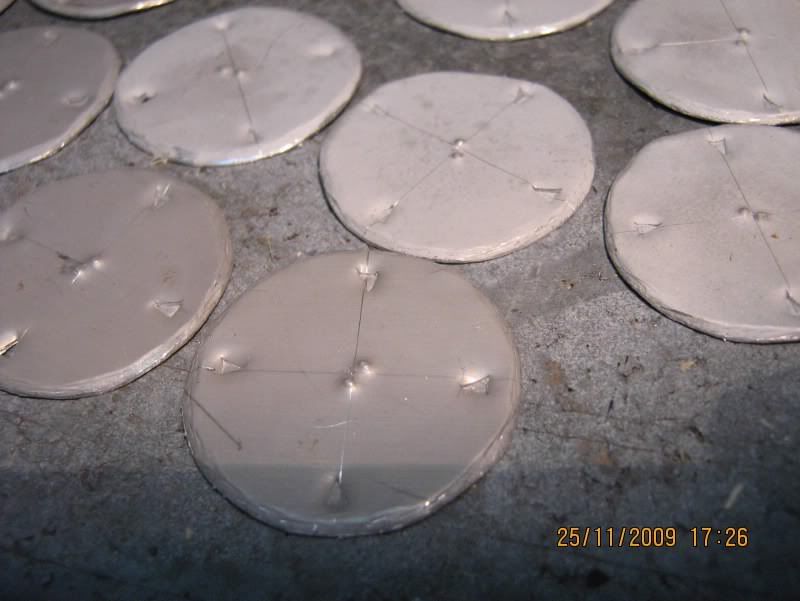

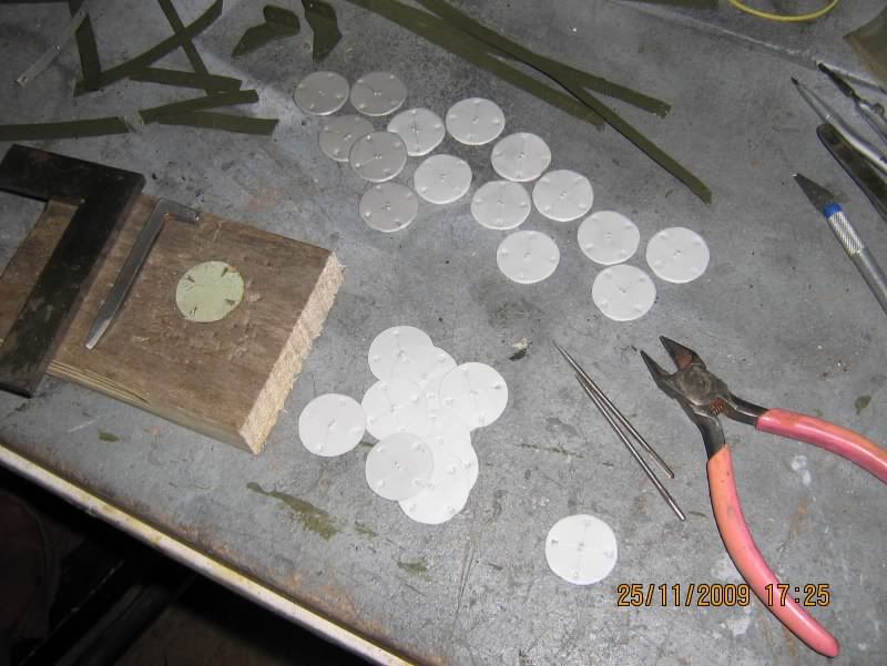

MareX Opublikowano 25 Listopada 2009 Autor Opublikowano 25 Listopada 2009 Detale, detaliczki... I stara prawda, że co nagle, to po diable. Zapatrzyłem sie na stare klapki otworów rewizyjnych w moim Piperku i chciałem sobie zrobic takie same, ale deczko lepsze, bo nie z kartonu, tylko z blaszki aluminiowej grubości o,3 mm. No i się wziąłem...: Po lewej ta kartonowa klapka, pasek, na którym próbowałem stempelek zrobiony z najzwyczajniejszego haka, blaszki półprodukty i jedna z klapek już wykonana. Prawie taka sama jak ta kartonowa, a o ile "prawdziwsza"... No i "naprodukowałem" sobie tego do woli: Już po tej "produkcji" coś mnie tknęło i przypomniałem sobie, że mam przecież porobione fotki prawdziwego L4 stojącego sobie w naszym MLP. Tak te klapki wyglądają w oryginale: Natychmiast dostrzegłem tę jakże istotną różnicę i wszystkie dotychczas zrobione klapki powędrowały do kosza na śmieci. Musiałem znowu popracować nad stempelkiem i tak sobie on wygląda, jeśli coś widać, bo trochę fota się prześwietliła: Trzeba było znowy wznowić "produkcję" i tak wyglądało stanowisko robocze: Istotne są te szczypczyki z różowymi rączkami, bo przy ich pomocy zaginam rant krążka, coby przypominał pierwowzór. Tak to widać z bliższej perspektywy: oraz na dwóch kolejnych zbliżeniach. "Półprodukty" i gotowe klapki, oczywiście przed selekcją, czyli "kontrolą techniczną" :wink: i malowaniem końcowym: Tyla na razie, cdn.
Pawelb771 Opublikowano 26 Listopada 2009 Opublikowano 26 Listopada 2009 Marku jeżeli będziesz jeszcze przyklejał naklejki to nalej wody do małej miednicy, troszkę płynu do naczyń , zmocz w nim naklejkę i kładź na mokro . Nadmiary wody (mikstury?) najlepiej usuwa się starą kartą do bankomatu. I wychodzi idealnie ponieważ na mokro nie musisz dokładnie trafić naklejką na miejsce---da się przesuwać, a karta usuwa wodę i powietrze spod naklejki. Żadnych bąbli i jest miodzio.
MareX Opublikowano 26 Listopada 2009 Autor Opublikowano 26 Listopada 2009 Zapewne gdzieś i kiedyś będę znowu przylepiał jakieś znaki zrobione z folii dekoracyjnej i te także nie były przyklejane na sucho, a jedynie może zbyt krótko się moczyły i nie dodałem kropli tego "Ludwika", bo i nie wiedziałem. Same płaty też pomoczyłem, ale jak już napisałem - wg mnie - główną przyczyną tworzenia się bąbli pod opalarką było powstawanie gazu z lakieru, którym są pomalowane dolne powierzchnie płatów. Poza tym , sama ta folia dekoracyjne jest wykonana z zupełnie innego materiału niż folia modelarska i np. prawie zupełnie się nie kurczy, natomiast mięknie do stanu przysłowiowej s....ki. Nic to jednak, cel jest niczym, ruch jest wszystkim... :wink: Być może dzisiaj koniec z tymi klapkami i spróbuję je pomalować.

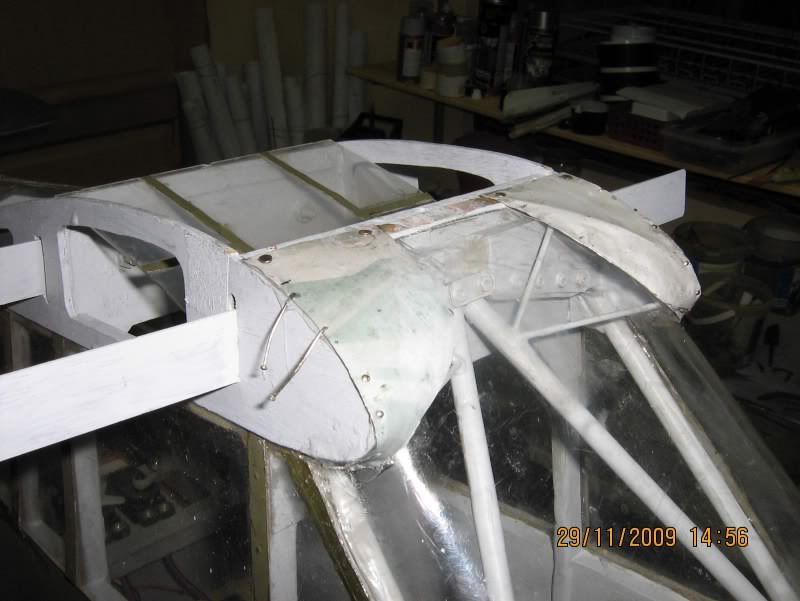

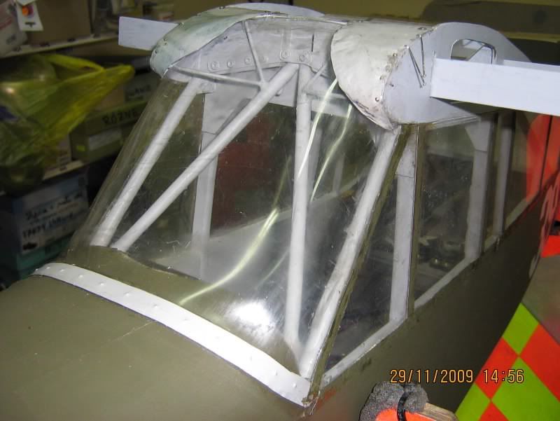

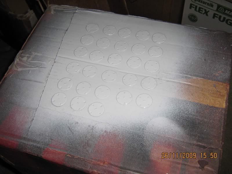

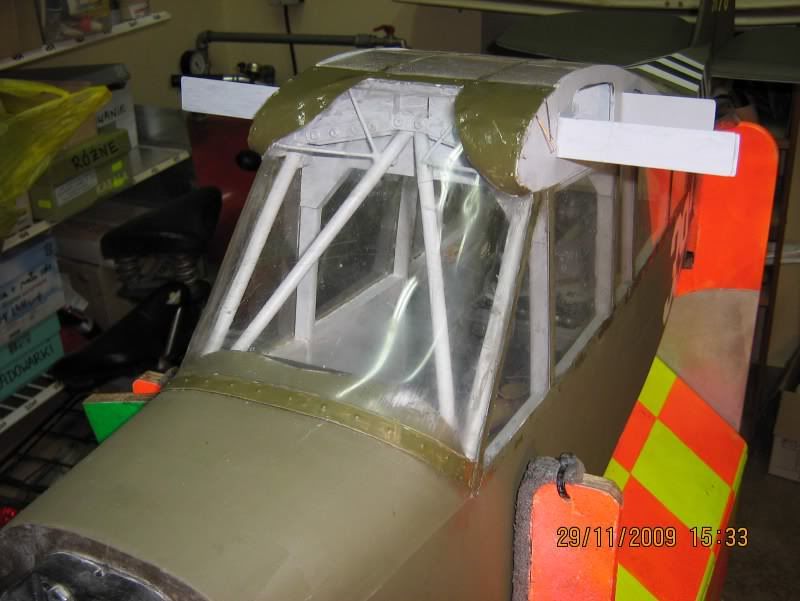

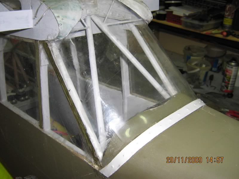

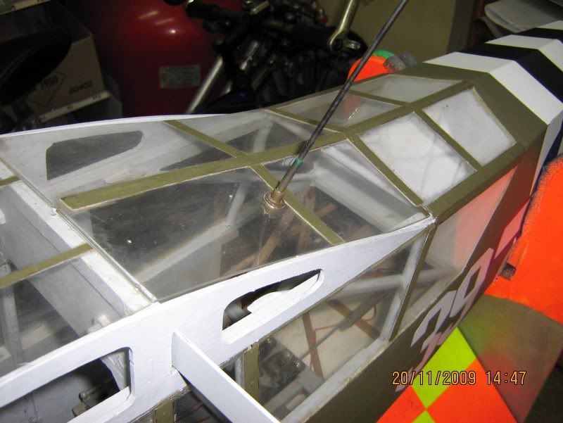

MareX Opublikowano 29 Listopada 2009 Autor Opublikowano 29 Listopada 2009 Znowu udało mi się trochę popracować przy Piperku i najpierw pomalowałem te klapki wziernikowe: , tak były przed położeniem lakieru, a tak już po: Zagięcie tego rantu nawet tak małymi obcęgami dało efekt niezbyt kolistego kołe, ale nie sądzę, aby było to widać na modelu. Lakier ten sam, którym są pomalowane dolne powierzchnie płatów. Wczoraj przyklejałem te paski łączące szybki w kabinie, dorobiłem nowy pasek trzymający maskę kadłuba z dolną krawędzią przedniej szybki i dopasowywałem blachy przejścia skrzydeł w kabinę. Tak to szło: Widać dobrze ten nowy pasek, przyklejone paski na bocznej powierzchni kabiny i uformowane już i przyłapane na żywicy te blachy. Z drugiej strony to samo i drobne powiększenie: Kiedy klej już przysechł, pomalowałem to po raz pierwszy z takim wstępnym efektem: Następnym etapem będzie chyba mocowanie całego podwozia, a nast. kiedy mi się zwolni stół montażowy, mam zamiar zabrać się za skrzydła, gdzie trzeba pomocować serwa i zabrać się znowu za szczegóły. Czyli można zakładać, że cdn.
