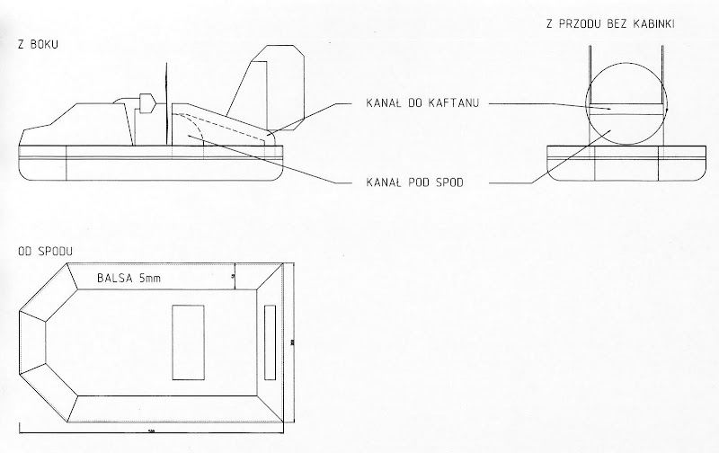

Olecki75 Opublikowano 9 Października 2014 Udostępnij Opublikowano 9 Października 2014 Dziękuje za pomysł jednak budżet roszke ograniczony i tak już ponad 100$ jestem. :/ Za duża cena jak za taki ciąg gdyby miało 1,5kg ciągu to bym rozważył. Przy ograniczonym budżecie nie ma sensu pakować się w konstrukcje dwusilnikowe. Jeden silnik wystarczy w zupełności do jazdy i pompowania fartucha. Przy wielkości 50-60 cm i akumulatorku 3S 2200mAh jak zastosuje się silnik klasy 3530/14 z kV 1100 i jeszcze śmigiełko 3-łopatowe GWS 8x4 to wszystko będzie ładnie śmigać. Do konstrukcji wystarczy płyta styropianu o grubości 2 cm i trochę balsy. Rys. poglądowy: http://lh5.ggpht.com...M/s800/Rys1.jpg Rys. rozwinięć elementów fartucha: http://lh5.ggpht.com...k/s800/Rys2.jpg Tak to wychodzi: Odnośnik do komentarza Udostępnij na innych stronach Więcej opcji udostępniania...
