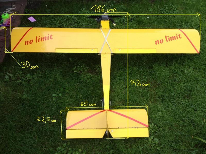

pacyn Opublikowano 12 Września 2014 Opublikowano 12 Września 2014 Witam , niedawno zakupiłem w dobrej cenie model trenerka benzynowego z silnikiem od kosy, sprzedawca dostał go w rozliczeniu i nie jest pewny czy kiedykolwiek samolot był w powietrzu i dla jasności model jest domowej roboty,model waży 4950g wyważenie znajduję się w 1/3 natarcia skrzydła a pozostałe parametry zamieszczam na zdjęciach , a moje pytanie brzmi czy owy samolot nadaję się do lotu.Co należy przerobić by się nadawał.

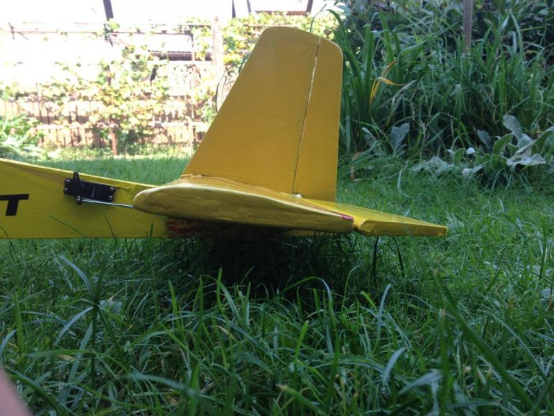

ppompka Opublikowano 12 Września 2014 Opublikowano 12 Września 2014 Model zapewne poleci, jedyne co zwraca uwagę to nośny profil na stateczniku poziomym. Przy czymś taklim zastanowiłbym się nad przesunięceim SC mocno do tyłu, tak jak jest to w wolnolotkach, tam SC jest w okolicach nawet 50%. No a po drugie to waga, obciążenie powierzchni nośniej w granicach 90g/dm2 nie wskazuje na to, że będzie to powolny modelik i mocowanie skrzydła na gumki przy takiej wadze nie wydaje mi się do końca rozsądne. Po 3 lotki, o ile te na skrzydłach to lotki a nie klapy to będą miały raczej marną skuteczność, są małe i położone jedynie przy kadłubie.
mirolek Opublikowano 12 Września 2014 Opublikowano 12 Września 2014 Model zapewne poleci bo profil skrzydła gruby i nośny ale pytanie czy "luzak" sobie poradzi z taką dziwną konstrukcją która lotki ma w miejscu klap i do tego tak małej wielkości. Niepokoi mnie geometria, model w rzucie z góry wygląda jakby miał nieco skręcony ogon (może przekłamywać zdjęcie) ms

ppompka Opublikowano 12 Września 2014 Opublikowano 12 Września 2014 Należy zwrócić uwagę że model ma NOŚNY niesymetryczny profil statecznika, a tego nie da się uwzględnić w programie, to tak, jakby cały czas latać z oddanym drążkiem wysokości, osobiście starałbym się ustawić bardziej tylny ŚC.
Francka Opublikowano 12 Września 2014 Opublikowano 12 Września 2014 Należy zwrócić uwagę że model ma NOŚNY niesymetryczny profil statecznika, a tego nie da się uwzględnić w programie, to tak, jakby cały czas latać z oddanym drążkiem wysokości, osobiście starałbym się ustawić bardziej tylny ŚC. I tu się zgadzam nie ma programu który to uwzględnia model podobny do "Wicherka" tam środek ciężkości jest mocno z tyłu - w połówce skrzydła WICHEREK10 plan.pdf

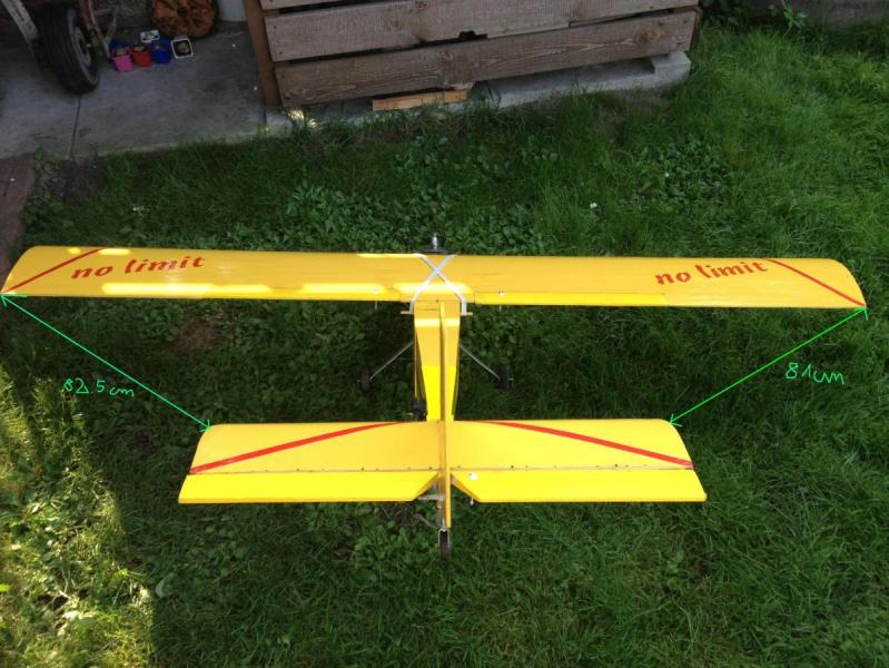

pacyn Opublikowano 15 Września 2014 Autor Opublikowano 15 Września 2014 Dodaję zdjęcie modelu i jego braku symetrii między płatem a statecznikiem poziomym ,czy jest to spota asymetria na taką wielkość modelu ?
idfx Opublikowano 15 Września 2014 Opublikowano 15 Września 2014 Nie jest aż tak źle. Zdejmij teraz płaty i wyznacz środek kadłuba. Zmierz te same odległości od krawędzi statecznika poziomego do tego punktu. Dowiemy się gdzie leży problem. Może wystarczy skorygować łoże płatów. Kolejna próba ... załóż płaty i stań za modelem. Upewnij się, że statecznik jest równoległy z płatami. Jeśli nie to albo piłuj jedną ze stron łoża albo podklejaj tekturkę na jedną ze stron. EDIT: Myślę, że te 0.5 cm różnicy to kwestia mocowania płatów i tym się nie przejmuj. Sprawdź czy jest równolegle,

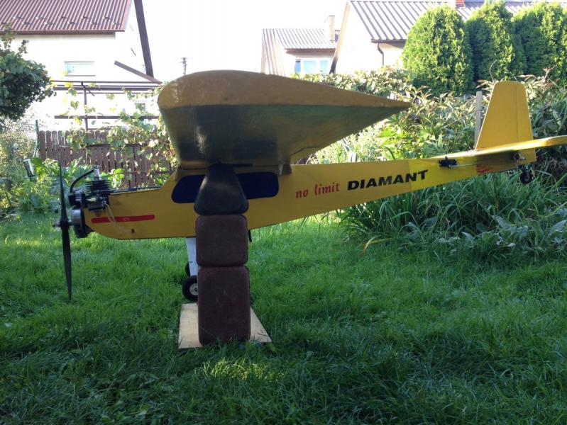

idfx Opublikowano 15 Września 2014 Opublikowano 15 Września 2014 Na ogonie raczej przeważysz model i będziesz musiał doważać przód. Umieść pakiet w okolicach SC i podeprzyj płaty w odpowiednm miejsu. Proponuję około 8 - 10 cm od krawędzi natarcia płatów. Jak opada ogon to przesuwaj wszystko w kierunku nosa. Jak będzie się pochylał na nos (ale nie za bardzo) to się nie martw i można latać. Jakby nie było to dąż do tego by się przechylał lekko na nos przed pierwszym lotem a potem będziesz usprawniał wyważenie. EDIT: Teraz sobie uświadomiłem, że ten model jest strasznie mały pod ten silnik. Możę się okazać, że faktycznie będziesz musiał doważać ogon a model będzie miał niespodziewane prędkości.
pacyn Opublikowano 15 Września 2014 Autor Opublikowano 15 Września 2014 Oryginalnie pod statecznikiem poziomym znajdują się dwie nakrętki M18 które ważą 60gramów i robią opór powietrza , chciałem je zastąpić owym pakietem, więc jak wyważać model by było OK >?? w połowie płata jak pisali wcześniejsi przedmówcy czy 8-10cm od lini natarcia czyli 1/3 ?? Niespodziewane prędkości tzn ?
idfx Opublikowano 15 Września 2014 Opublikowano 15 Września 2014 Zobacz jak zachowuje się model obecnie, bo może jest już wstępnie wyważony (z uwzględnieniem tych nakrętek). To nie jest model 3D ani akrobat więc zmierzaj do tego by podparty na 1/3 leciutko opadał na nos. Zakładam, że dobrze będzie Ci się tak latać. Jeśli będzie mułowaty dopiero zaczynaj przesuwać pakiet na tył, ale wiem że nie będziesz musiał .. EDIT: Zakładam, że model jest wielką niewiadomą, stąd moje "uniwersalne" porady. Lepiej żeby na początku kiepsko latał niż go rozwalić w 5 sekund.

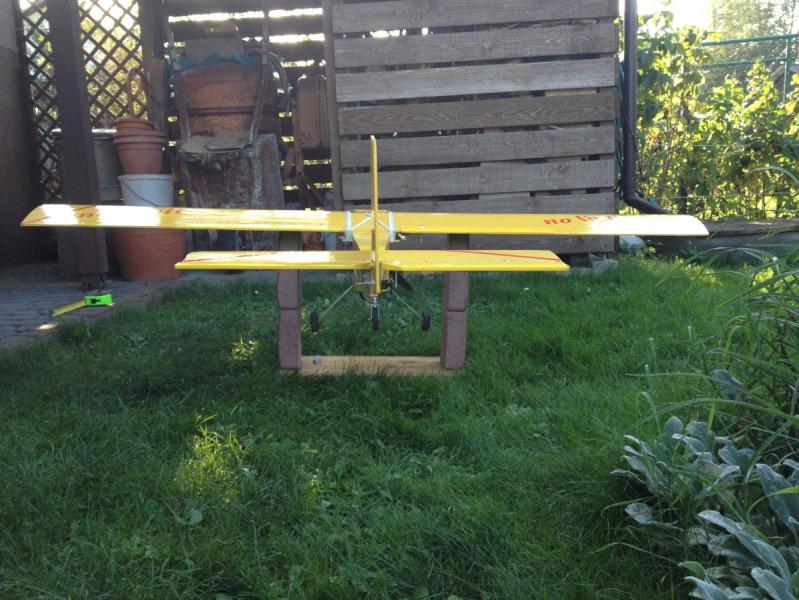

pacyn Opublikowano 16 Września 2014 Autor Opublikowano 16 Września 2014 WItam, środek ciężkości odważony w 1/3 od natarcia płata,model ma oryginalne ciężarki (nakrętki M18 ,60 gramów) symetria statecznika poziomego względem środka osi kadłuba
idfx Opublikowano 16 Września 2014 Opublikowano 16 Września 2014 Może to kwestia fotki, ale wciąż coś mi nie gra. Statecznik "wyje" w jedną stronę (albo płaty). Zwróć uwagę, że powierzchnie wciąż nie są równoległe. Jeśli będą to raczej jesteś gotowy do lotu (nagraj film :)). Sprawdź ustawienia aparatury (lotki z 70% SK z 50% na pierwszy lot) . Failsafe !! Wedle uznania, ale jak dla mnie ciasne kółko + SW max do siebie. Rozwalisz model, ale uratujesz komuś życie w razie awarii.
pacyn Opublikowano 16 Września 2014 Autor Opublikowano 16 Września 2014 no nie ma zbieżności statecznika poziomego i skrzydła , a czy jest to aż tak istotne ? a o jakie ustawienia lotek chodzi ? i po co mam w nich mieszać ? no fakt podwozie jest ciut ciasne lecz będe tym modelem z wąskiej asfaltowej uliczki startował i londował ,,, + SW max do siebie. Rozwalisz model, ale uratujesz komuś życie w razie awarii.'' - co mam przez to rozumieć ?
