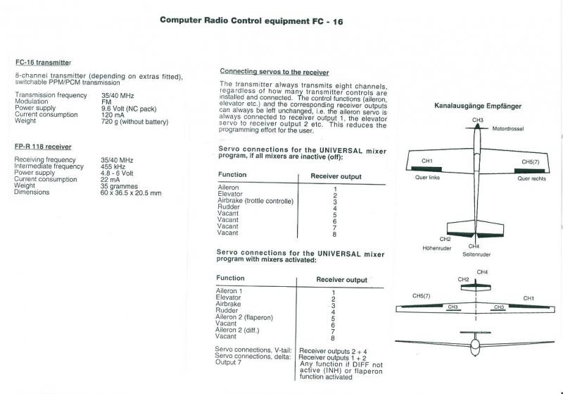

Do tej pory moje modele miały jedno serwo na lotki .Teraz mam w modelu dwa osobne serwa. Mam aparaturę FC-16..Instrukcja jest w języku "nie po polskiemu". Sugerowano mi żeby kupić kabel "Y" i to rozwiąże problem.Może jest opcja połączenia do innego kanału (wolny). Nie chcę niczego namącić.Czy trzeba się liczyć z dokupieniem dodatkowego miksera. Czy w tej aparaturze jest już taka funkcja ? Aparatura jest w standarcie. Moje tłumaczenia tekstu są niedoskonałe i nie mogę się doczytać.
Mialem FC-18 (troche inne menu co prawda jest ) i troche pamietam posilkuje sie tez twoim skanem. Zapomnij o kablach Y nie potrzebujesz ich.
W programie Universal jezeli podlaczysz drugie serwo pod kanal 5 to beda dzialaly te serwa jako lotki sterowane poprzez kanal 1, sterowanie kanalem 5 spowoduje sterowanie jak klapami. Tylko to trzeba aktywować.
Z tego skany wychodzi że możesz podłączyć serwo drugiej lotki pod kanał 5(jeślich chcesz mień też klapolotki) lub pod 7, możesz wtedy ustawić różnicowe wychylenia.

Jeżeli chcesz mieć klapolotki drugie serwo podpinasz pod kanał 5 i włączasz mix flaperon.
Jeżeli chcesz mieć tylko różnicowość lotek to podpinasz się pod kanał 7 i włączasz mix diff.
