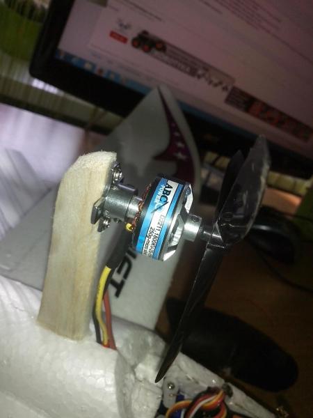

tomaszg6 Opublikowano 27 Września 2014 Autor Opublikowano 27 Września 2014 Witam. Model ma zrobiony tylko stery kierunku i wysokości nie robiliśmy lotek i z takim sterami dobrze lata . Dwa serwa tower pro 9gram http://www.rctrax.pl/serwo-analogowe-sg90/109287/ Regulator redox 10c Pakiet Dualsky liowo polimerowy 300 ,7,4 v 2s http://www.rctrax.pl/pakiet-lipo-dualsky-300mah-45c-6c-7-4v-gt-s-g5/7895/ Micro silnik abc power na wieżyczce zrobionej z balsy http://abc-rc.pl/ABC-Power-2211-1800KV Odbiornik pod turnigy 9x z hobby kinga HK-TR6A V2 http://www.rctrax.pl/odbiornik-hobby-king-2-4ghz-receiver-6ch-v2/4512/ Śmigło miało być 5/3 ale zostało wklejone na stałe od innego modelu tej wielkości takie jak widać na fotce . Pierwszy oblot kabina zamykana była na gumkę recepturkę teraz za adoptowaliśmy mu magnesiki do zamykania kabiny http://abc-rc.pl/p/0/1363/magnes-6x2-5mm-walcowy-n38-neodymowy-.html Samolocik waży 160 g z całym wyposażeniem i przy tej wadze lata bardzo szybko jeszcze z zapasem mocy . Graty w kabinie modelu upchane są na styk . Pilotem maluszka jest mój 7 letni syn radzi sobie całkiem przyzwoicie .

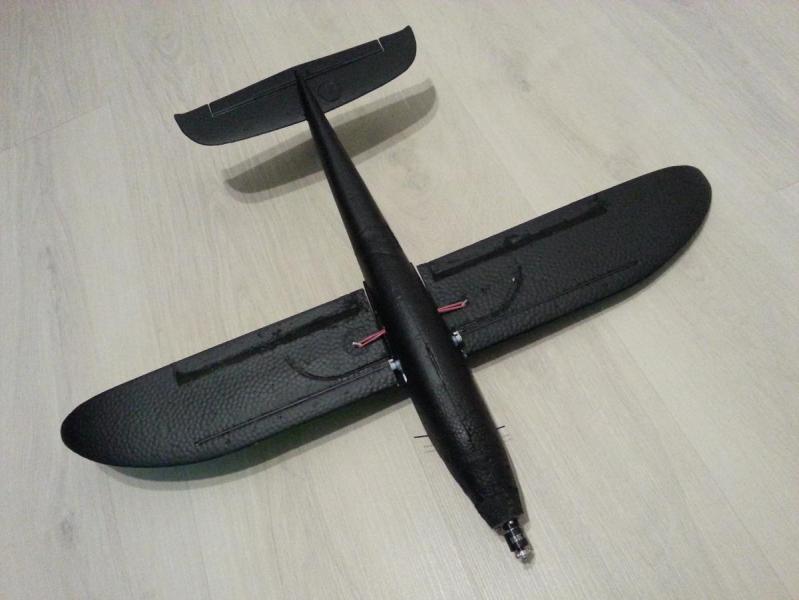

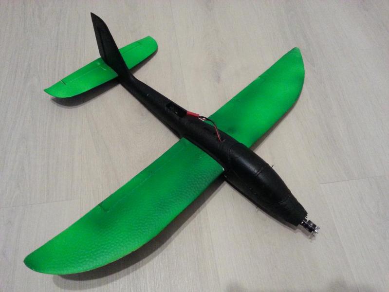

Łasica Opublikowano 15 Października 2014 Opublikowano 15 Października 2014 Popełniłem podobnego MiniSwifta. W zasadzie na początku stanowił bazę testową dla różnych rozwiązań (standardowy - silnik z przodu, lotki, wysokość i kierunek; później pitcheron z silnikiem na wieżyczce jak u Ciebie, a teraz pitcheron z silnikiem z przodu - i tak już zostanie). Lata to świetnie i za niewielką kasę i naprawdę łatwym kosztem można mieć maszynkę do wyżycia się w drodze z pracy. Małe i poręczne (plecakowe), szczególnie jako pitcheron z odejmowanymi skrzydłami. Filmik z dość chaotycznych lotów (muszę zmniejszyć wychylenia bo obecnie muszę strasznie lekko operować drągami).
tomaszg6 Opublikowano 16 Października 2014 Autor Opublikowano 16 Października 2014 Napisz jakiego osprzętu uzyleś i pokasz fotke z bliska na sprzęt .Widze że fajnie to lata tylko jest wolniejszy od naszego dlatego napisz jaki silnik itd.
Łasica Opublikowano 18 Października 2014 Opublikowano 18 Października 2014 Wyposażenie to: 2x serwo 4,5g noname z Banggood regulator 10A noname z Banggood (schowany pod owiewką kabiny) silnik Redox 350/1200 z prop saverem 2mm i śmigiełkiem GWS 5x3 (zamocowany na 2 cm pianki PE - amortyzator) odbiornik Walkera 6-kanałowy (schowany pod owiewką kabiny) pakiet 2s 180mAh (we wnęce za skrzydłami) Samolocik dość zmasakrowany - po przejściach, wielokrotnie składany z kawałków. W zasadzie bardziej jako platforma testowa. W pierwotnej wersji ważył ok 140g, teraz około 125-130g (po wywaleniu jednego serwa, wszystkich bowdenów i użyciu leciutkich pakietów 180mAh zamiast 500mAh). Wada - lata krótko, ok 4 minut tylko. Docelowo wrzucę pakiety 350mAh jako najbardziej optymalne.

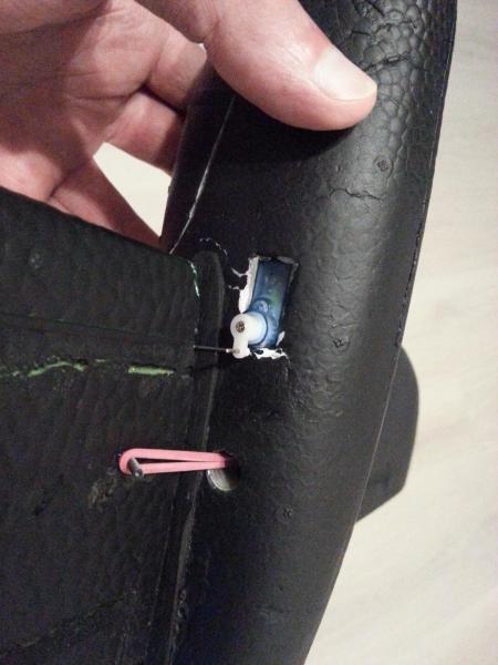

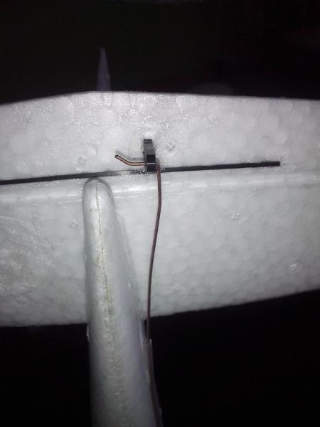

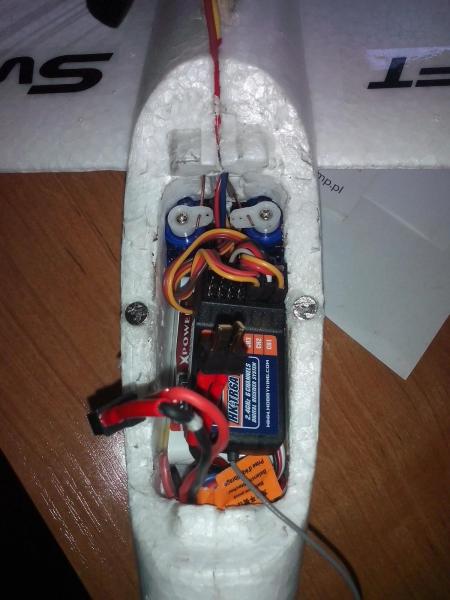

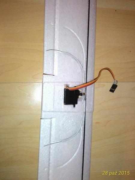

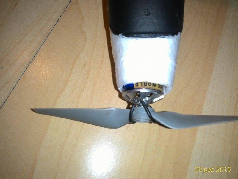

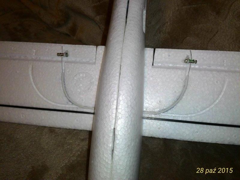

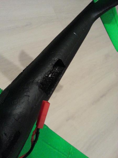

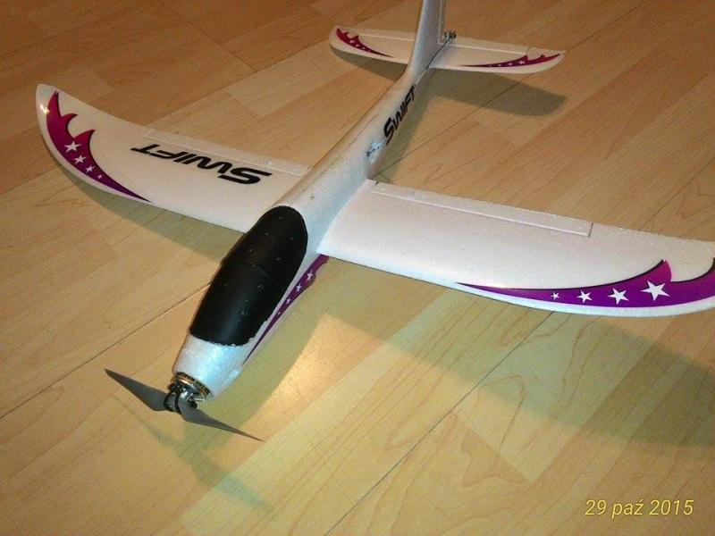

bandyr Opublikowano 31 Października 2015 Opublikowano 31 Października 2015 Wszyscy mają swifta mam i ja Witam wszystkich od dwóch no prawie trzech dni jestem posiadaczem swifcika zakupionego za zacna 39 pln w sklepie f3m . zamierzałem kupić foxa ponieważ posiadałem kilka rzeczy do mini modelu i postanowiłem coś z nimi zrobić... Mianowicie zapakowałem do niego dwa mini serwa jedno na lotki a drugie zakładając że model będzie dość żwawy zamiast micro dałem 9g mini serwo na wysokość co wagowo prawie wychodzi na dwa mikro zrezygnowałem z kierunku na rzecz mocniejszego serwa na wysokość ponieważ ktoś powiedział że mikro serwa są zbyt słabe ... Regulator to turnigy plush 12A 4g wagi do tego odbiornik z hk 6 kanałowy wyciągnięty z obudowy silnik emax 1806 do tego śmigiełko apc 5x5 na propsaverze a co do pakietów używam 2x2s 550mah i teraz uwaga spięte są w 4s ku mojemu zdziwieniu model lata prawie cały czas na pełnym gazie około 8,5 minuty nic się nie grzeje a na moje oko zasówa co najmniej 150 mk/h mam logger ale niestety za duży i ciężki ... nie mam jeszcze filmiku ale będzie na pewno... śmiga prawie jak mój edf co wypluwa na logerze 220 hehe prędkość nie zmierzona.
