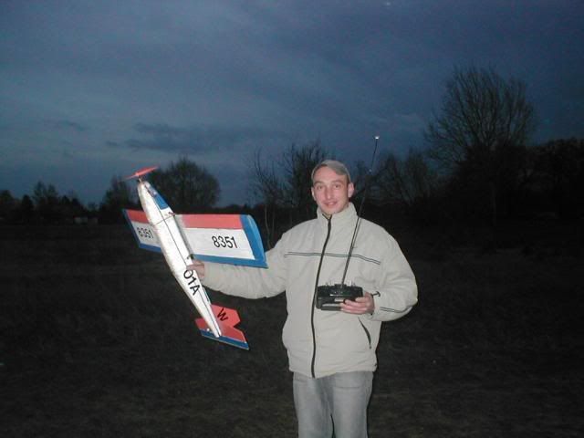

motyl Opublikowano 2 Stycznia 2007 Opublikowano 2 Stycznia 2007 Modelik w sumie fajny, chyba troche ciezki wyjdzie, jedank nie wiem czy to dobry model do nauki Co do wagi to nie będiz eon startował w zawodach o złote kalesony, co do nauki to może nie jest to idealny model ale zawsze warto podkreślić że FREEWEROWY, i pozna zasade prostego budowania. Nauczy się na własnych błędach budować modele, pozna w smaku i dotyku model od środka. Boje sie ze popelnisz ten blad co ja to znaczy przeskoczysz pewne etapy w nauce latania ktore pozniej beda Cie sporo kosztowac. Spoko już ja go naucze Zapomniał dopisać kto wykona ew. oblot modelu i na czyjej aparaturze polata jak nei będzie jeszcze miał swojej Podpowiem że na NAJLEPSZEJ Uważaj z ładowarką, bo musi obsługiwać ładowanie Li-Poli Spoko wszystko pod kontrolą na początku każde 20zł zaoszczędzone mu się przyda a jak go wessie to juz przepadnie Tomek nie panikuj buduj dalej jak dijedzie wyposarzenie od naszego kolegi z forum Stośka montuj i w weekend latamy Zapomnieałem tylko zamówić śmigła ale to nie problem Następny model już mam dla ciebie ot taki bedzie I uwież mi że niedługo zrobimy takiesamo zdjęcie tylko że inna osoba będzie trzymać to cacko Ten osobnik jeszcze w lipcu nie widzial modelu na oczy, teraz już lata, a w budowie ma takei doświadczenie ze ło hohoh Piłą już się robi, drut mam także na dniach będzie czym latać
tomson Opublikowano 2 Stycznia 2007 Autor Opublikowano 2 Stycznia 2007 kilka smigieł i mocowanie to muszę zamówić szykuję parę duperelek do zamówienia Na kolejny model to mam ochotę na twojego Trenerka ale czas pokaże w którą stronę pójdę P.S. ten na zdjęciu to tak jak twój trenerek tylko z czego innego wykonany P.S. Mam zamiar okleić spód samolotu papierem kolorowym Czy to dobry pomysł ??
