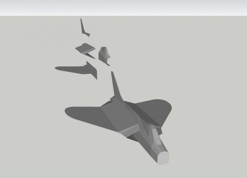

Projekt na razie wirtualny, wymiary jeszcze nie zdecydowane, przewiduje miedzy 70 a 80cm
-to bez znaczenia i tak na razie tworzy się "skórka "
Projekt tradycyjnie sketchupie

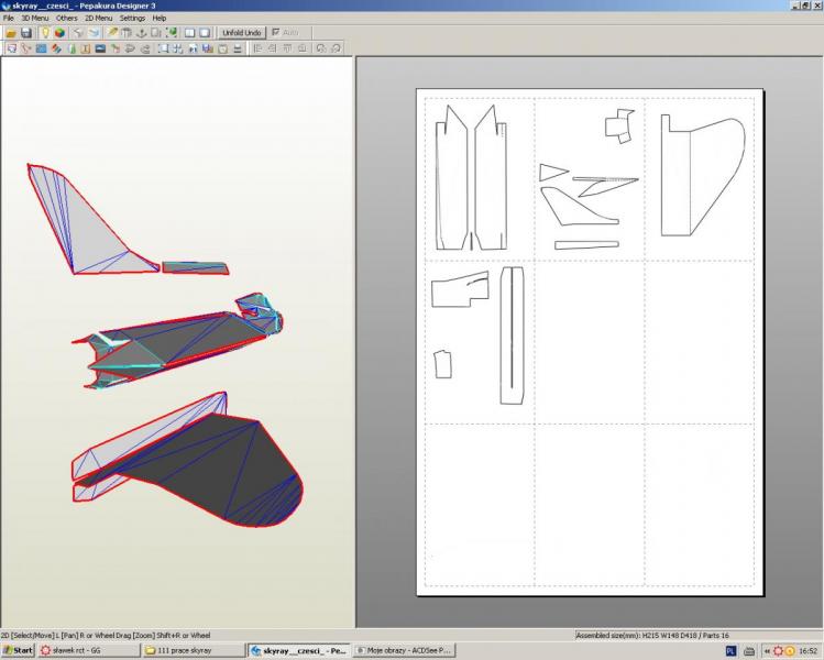

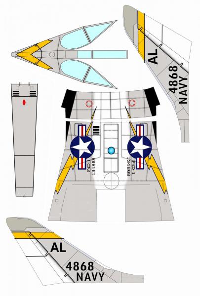

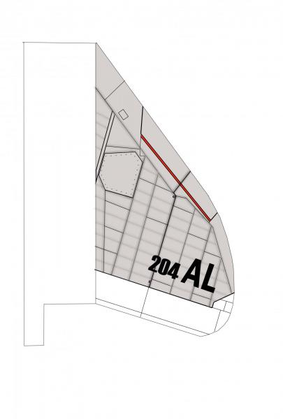

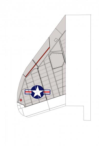

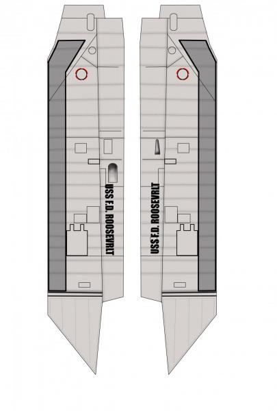

Pepakura to ładnie rozłożyła na płaszczyznę -wrzucę to do Photoshopa  ,wydrukuje , w skrócie -model z drukowanym malowaniem kryty papierem na wikol.
