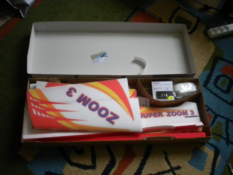

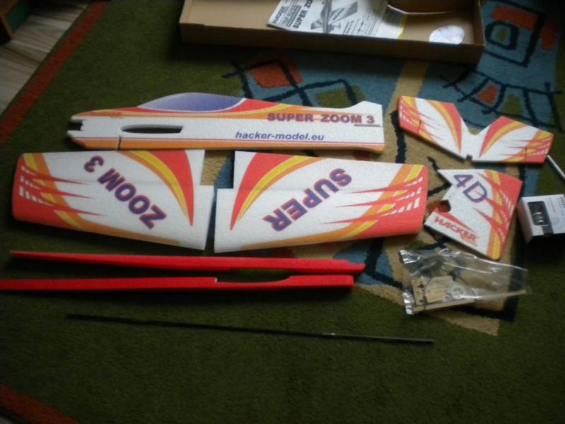

Model do szlifowania akrobacji dotarł więc zabieram się powoli za sklejenie latadła :)
zawartość zestawu

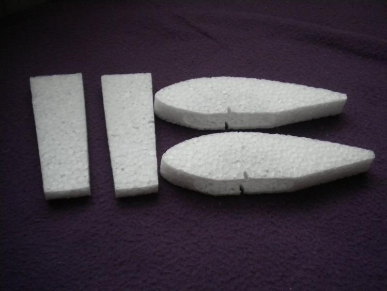

wycięte elementy z EPP

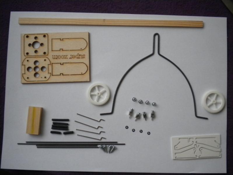

oraz elementy podwozia
i drobnica ... tutaj nawet są dołożone baryłki do serw oraz elementy do zrobienia popychaczy ... w zasadzie jest to mój pierwszy zestaw więc jestem tym mile zaskoczony i po przemyśleniu zastosuję te elementy w modelu ... podwozie jest wciskane na wcisk w klocek wklejany pod skrzydłem więc w każdej chwili będzie można podwozie zdemontować :)

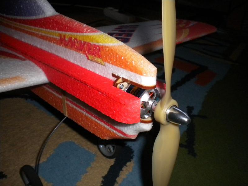

również zakupiłem od razu "motór" EMAX BL 2215/25 950 kv ... silnik był polecany do tego modelu przez sklep więc skorzystałem z rady ... do tego silnika będzie śmigiełko 10x4,7 SF
Do zestawu są dołączone również 4 pręty węglowe 1,5 mm na wzmocnienia skrzydła i kadłuba jak również instrkcja montażu w języku czeskim i angielskim co w zasadzie nie stanowi problemu to są zdjęcia z montażu krok po kroku :)

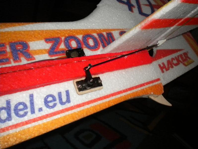

Serwa będę montował w ramki wycięte ze sklejki 1,5 mm w taki sposób żeby w przyszłości mógł je w razie czego wymienić ...

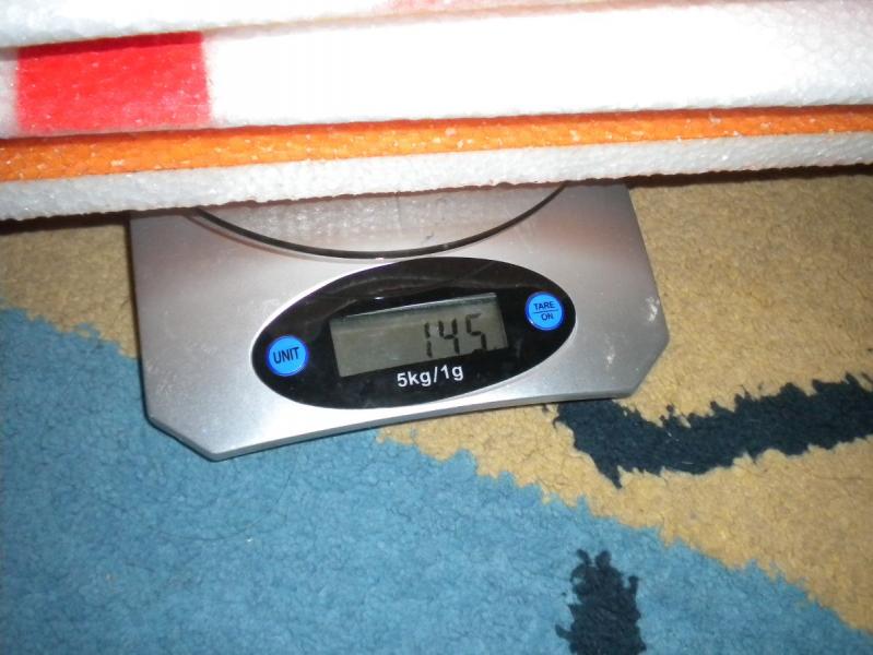

dzisiaj wrzuciłem piankę na wagę i szala wskazała 145 g
czyli pianka 145 g
graty: jakieś 280 g (silnik, regiel, serwa, pakiet, odbiornik)
suma: 445 g ----> czyli w moim przypadku pewnie będzie 500 g do lot jak nic i mam zamiar zmieścić się w tej wadze ;)

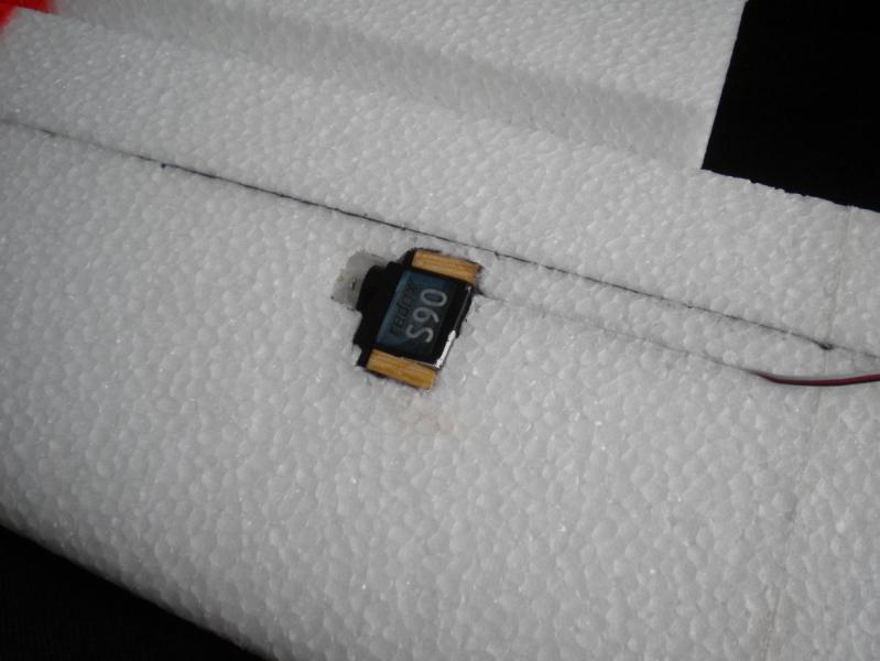

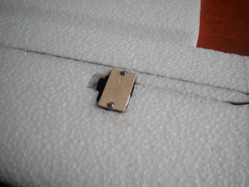

a tak o to będą mocowane serwa lotek w skrzydle ... wklejona listwa sosnowa 5x5 przy serwie
i serwo jest dociśnięte do skrzydła klapką ze sklejki 1,5 mm

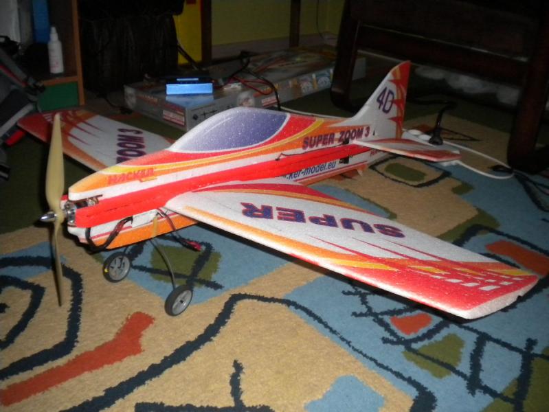

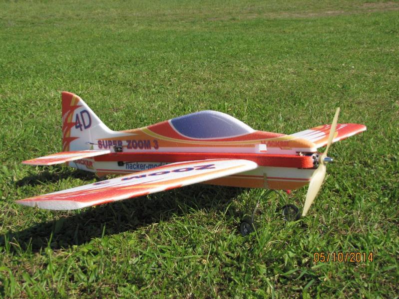

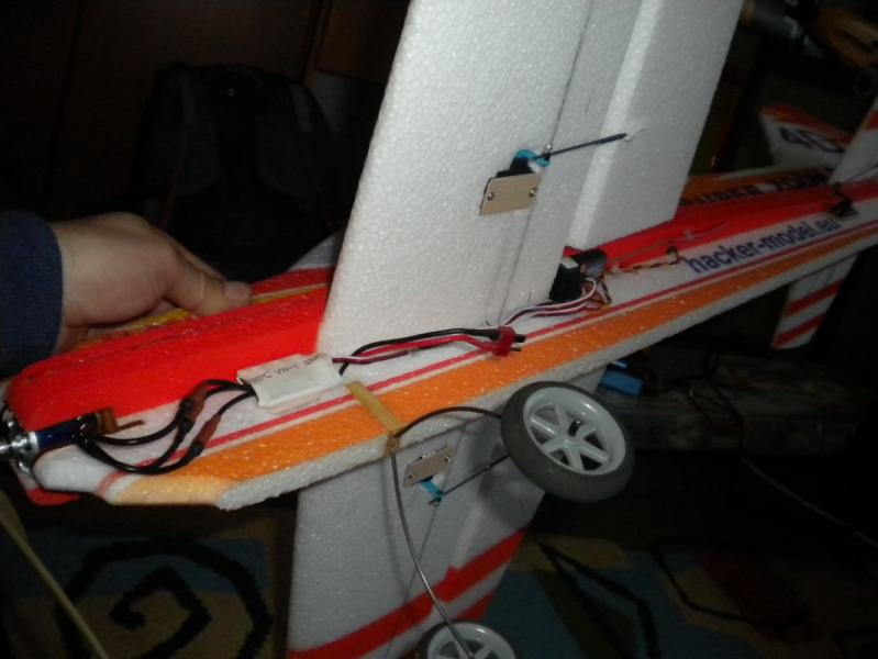

W zasadzie Zoom gotowy do lotu ... SC według producent ma się znajdować między 120-130 mm ja do lotu daję 130 mm jak będzie dobrze to jeszcze będę wycinał kieszeń na pakiet w kadłubie. waga RTF wyszła 499 g więc zmieściłem się w 500 g :P
Do oblotu założone śmigło TP 10x5
Model miał w zestawie podwozie a ja nie lubię wypuszczać modelu z ręki to podwozie model musi mieć i startować musi z ziemi innej opcji nie widzę ;) ... wrzuciłem ciut większe lekkie kółka. Dając większe kółka byłem zmuszony do zrobienia z tyłu "płozy" ze sklejki 2 mm. Co do serw na ogonie dałem TP SG 91 1/2 metal i tutaj zauważyłem że te serwa działają jakby szybciej niż serwa redox s90 które mam na lotkach te jak by zamulały ... takie odnoszę wrażenie ... jak będzie coś nie "halo" wymienię na inne.
póki co udało mi się jakoś w miarę uporządkować kable i nawet nie starszy ;) ... kable przykleiłem do konstrukcji klejem na gorąco ... regulator i odbiornik przyklejony na taśmie dwustronnej od patex'a trzymam mocno ... pakiet do oblotu również przykleję na tej taśmie
dokładnie to ta taśma
a model wygląda tak
silnik sprawdzony, troszeczkę się już pokręcił ze śmigłem i póki co dobrze rokuje ;)
jutro jak pogoda pozwoli OBLOT ;)
Można by to odchudzić np wyciągając podwozie co można w każdej chwili zrobić ale modele bez podwozia jakoś do mnie naprawdę nie przemawiają i lubię jak model może wystartować z własnego podwozia i na nim z powrotem wylądować ... podwozie waży 17 g ... wrzucając mniejszy pakiet choćby 3S 800 mah oszczędność na wadzę w porównaniu do pakiety 1300 (który dysponuje w ilości 4 sztuki daję) jakieś 30 g więc waga do lotu wyszła by w granicy 450 g czyli dość przyzwoicie chyba ;) no ale jak to mówią wszystkiego nie można mieć nie chce się już pchać w trzeci rodzaj lipoli wystarczą mi dwa rodzaje czyli 2200 i 1300 ;)

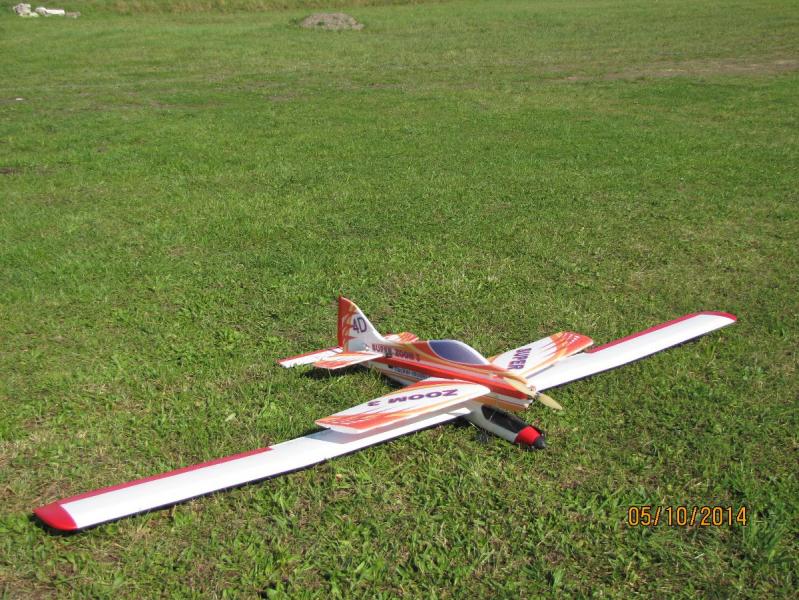

Dzisiaj odbył się oblot modelu ... z racji że mam do czynienia z konstrukcją z EPP zero nerwów przed oblotem totalne podejście na zimno do tematu ... już jestem zadowolony ;)
Pierwsze loty na SC ustawionym na 130 mm okazało się dla mnie stanowczo za dużo bo model cały czas wlekł ogonem w dół i to dość konkretnie i model kiepsko reagował na moje polecenia. Dla przypomnienia dodam że według producenta SC ma się znajdować między 120 - 130 mm.
Drugi lot SC ustawiony już na jakieś 115 mm i tutaj jest optymalny jak dla mnie model lekko zamiata ogonem ale w taki sposób że moja osoba jest to w stanie spokojnie opanować.
Wylatałem dzisiaj 4 pakiety, czas loty na pakiecie 1300 to jakieś 8-9 minut, jak dla mnie całkiem sporo. Model lata bardzo powoli co mnie bardzo cieszy i tego również oczekiwałem od tego modelu ;) Lot plecowy muszę podpierać wysokością ale powiem szczerzę że jakoś mi to nie przeszkadza ... na filmie poniżej coś tam może widać marną namiastkę żyletki i jakieś może 5% podejście do zawisu ale już wiem że z modelikiem się bardzo ale to bardzo zaprzyjaźnię, jako że jest z EPP dużo wybaczy i do nauki akrobacji jest dla mnie w sam raz ... zobaczymy jak będzie mi szło to dalej ;)
model latał na śmigle TP 10x5 i silnik jak i regulator "zimne" ... pierwsze loty z podwoziem później się z nim jednak przeprosiłem i z modelu spadło 17 g ... tym modelem start z ręki to czysta formalność wystarczy przepustnicę ustawić w okolicy połowy nie ma sensu jej nawet przekraczać, chwycić model dłonią w okolicy kabiny i delikatnie popchnąć do przodu a model powoli, majestatycznie zacznie się wzbijać w powietrze nawet nie ma sensu mu w tym zaraz z początku przeszkadzać tak że nie ma nerwówki w postaci szybkiego i nerwowego chwytania w momencie za drążki i kontrowania lotu przy starcie.
Później po przeproszeniu się z podwoziem jak pisałem wcześniej zamontowałem piastę prop saver i loty na śmigle 10x4,7 SF od GWS ... w sumie za bardzo powiem szczerzę nie odczułem różnicy między śmigłami bo w zasadzie na śmigle SF latałem tak od połowy ostatniego pakietu tutaj kwestia jeszcze sprawdzenia ;)
Reasumując model gorąco polecam, naprawdę fajne bezstresowe latanie, wróciłem po lotach odprężony i zadowolony że np. lot na żyletkę coś wychodzi ale dużo nauki jeszcze przede mną żeby opanować jeszcze sterowaniem modelem podczas tego lotu ...
model w locie powolny jak się odkręci przepustnicę to i może szybciej latać.  Lądowanie tym modelem wychodzi mi do nogi więc już się nie mogę doczekać kiedy znowu nim polatam
