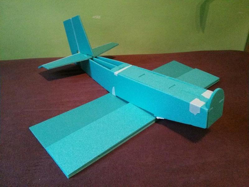

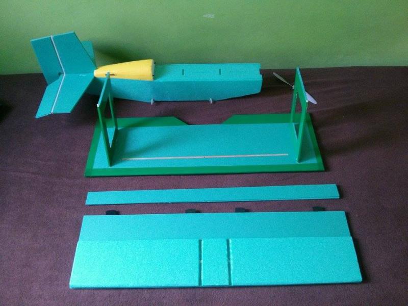

Tadziurski Opublikowano 18 Października 2014 Autor Opublikowano 18 Października 2014 Trochę dłubania i wyszło to: Mam nadzieję że się nie rozleci...

Tadziurski Opublikowano 22 Października 2014 Autor Opublikowano 22 Października 2014 Całkiem fajny samolocik,osobiście nie jestem za takimi maleństwami ale lata bardzo fajnie. Wydaje mi się że nie jest zbyt łatwy w pilotażu,powodzenia w budowie i oblocie modelu. Pozdrawiam Andrzej. (Nie)Dziękuję Na razie wygląda to tak: - przymiarka elementów -(wstępnie okrojone) wykończenie tylnej części kadłuba Teraz muszę wykombinować wręgę silnikową i klapkę trzymającą wyposażenie. No i skleić w końcu skrzydła.

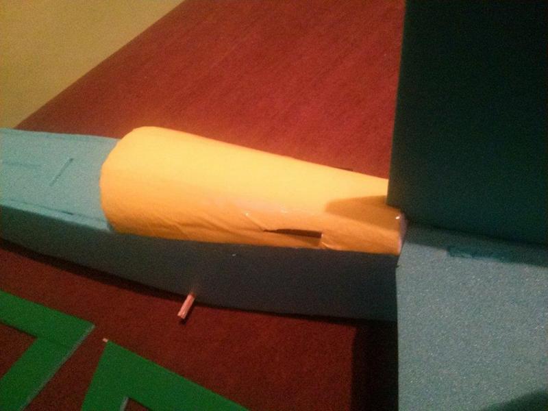

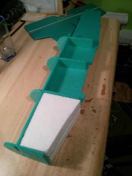

Tadziurski Opublikowano 22 Października 2014 Autor Opublikowano 22 Października 2014 A sprawdziłeś co to cięciwa? Dałem Ci wędkę. Rybę sam złap. Trafiłem na trochę niejasny opis, dlatego się pytałem. Przeczytałem trochę na wikipedii i już wiem. "Cięciwa – długość odcinka łączącego dwa skrajne punkty profilu lotniczego." Rybka złapana. W międzyczasie zrobiłem ogon Fajna ta taśma nawet.

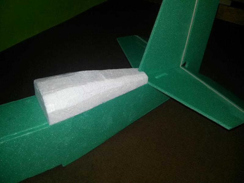

Tadziurski Opublikowano 26 Października 2014 Autor Opublikowano 26 Października 2014 Co tu dużo pisać, klei się
