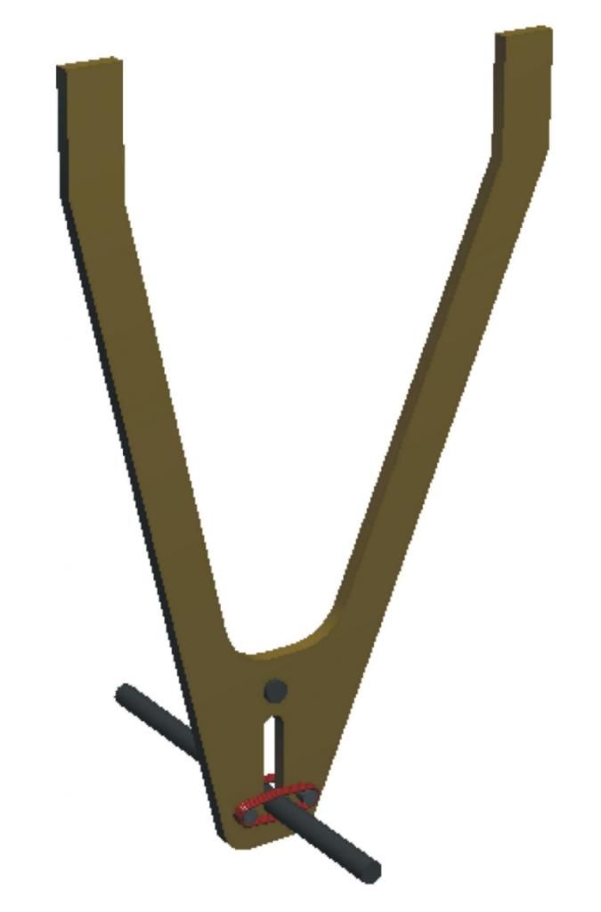

przemo Opublikowano 12 Października 2014 Opublikowano 12 Października 2014 Przemo jakoś nie zwróciłem uwagi ze Twój miał dwie lotki Co to się w ogóle stało z tym Twoim fokkerem? Aż taki wymagający w pilotażu? Jednym słowem pogoniłem kreta .. ogólnie był to drugi model z lotkami którym latałem więc resztę można sobie dopowiedzieć ... ogólnie przekopałem warsztat i udało mi się jeszcze namierzyć ciut depronu białego więc również będę się przymierzał do budowy oczywiście z drobną moją ingerencją a kształt kadłuba ... co do mocowania podwozia to podwozie jest mocowane dość słabo ale przeglądając wątek na rcgroups znalazłem foto przedstawiające jego wzmocnienie Rafał co do amortyzowanego podwozia zgadzam się z Tobą w 100 % jest to dobry pomysł

awot Opublikowano 14 Października 2014 Autor Opublikowano 14 Października 2014 Nie straszcie mnie, zaczynam się bać i zastanawiać, czy nie zrobić jeszcze lotek na tym skrzydełku przy podwoziu Rafał.

awot Opublikowano 14 Października 2014 Autor Opublikowano 14 Października 2014 A to mój pomysł na amortyzowanie podwozia, wzorowany zresztą na rozwiązaniach z epoki. Skok wynosi 15 mm, co wydaje mi się wystarczające. Pozdrawiam. Rafał. 1
