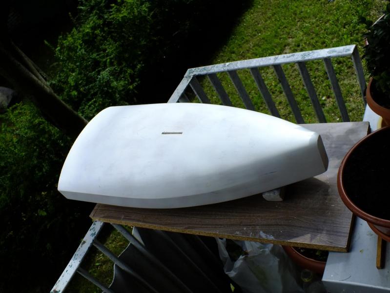

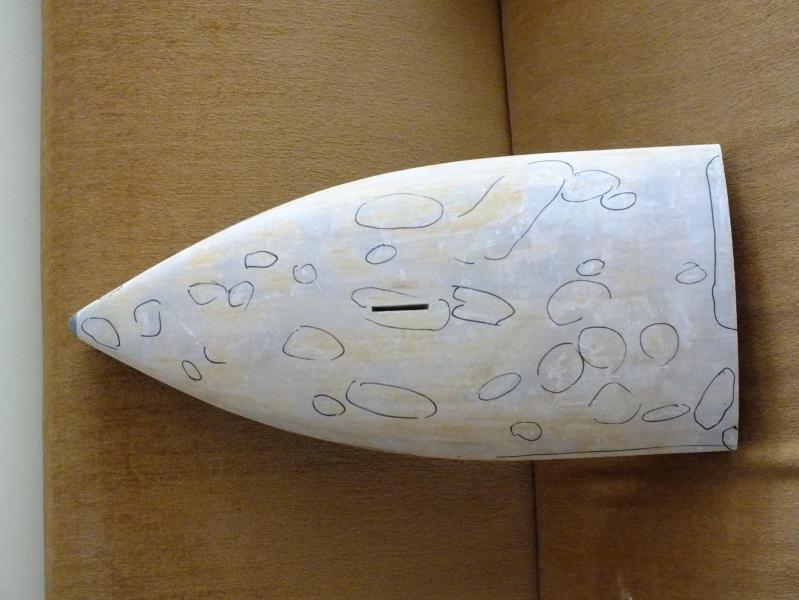

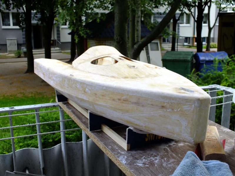

Druga płetwa jest sklejona i czeka na utwardzenie się spoiny. Przy żywicach nie warto się spieszyć. Laminat położony na kadłubie jest już wystarczająco twardy, to zasługa panujących ostatnimi czasy upałów. Zabrałem się za pierwszy szlif. Kadłub zaczyna nabierać "gładkości". Jutro zacznę szpachlowanie. Zastanawiam się czy położyć poliestrową, czy własną epoksydową. Ta pierwsza zdecydowanie łatwiej się szlifuje, ale właściwości mechaniczne są gorsze. Szpachlówkę robię z E 53, talku i aerosilu. Przy dużych wypełnieniach dochodzi mikrobalon. Chyba że to jest bulb, tam jako wypełniacz dodaję opiłki ołowiu.
Na zdjęciach kadłubek na początku szlifowania. Jeszcze sporo pracy ...
Waga na tym etapie to 412 G.
Rób na epoksydowej i mikrobalonie. Lepszej szpachlówki nie ma. Po szlifie warto na to położyć natryskowo podkład, żeby zamknąć pory mikrobalonu. Robię naprawy łodzi wioślarskich dla dużego klubu w Bydgoszczy i tylko tak szpachluje. Łódki chodzą okrągły dzień na treningach i nie są chuchane i dmuchane i nic nie odpada.
Utwierdzasz mnie w decyzji. Pokład będzie bardzo delikatnie szpachlowany, tam nawet struktura tkaniny nie bardzo mi przeszkadza. Szpachlówka na bazie epoksydów ma jeszcze jedną zaletę. Długi czas życia, nie lubię się spieszyć.

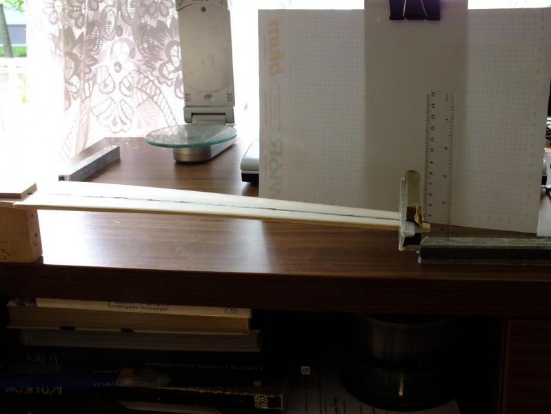

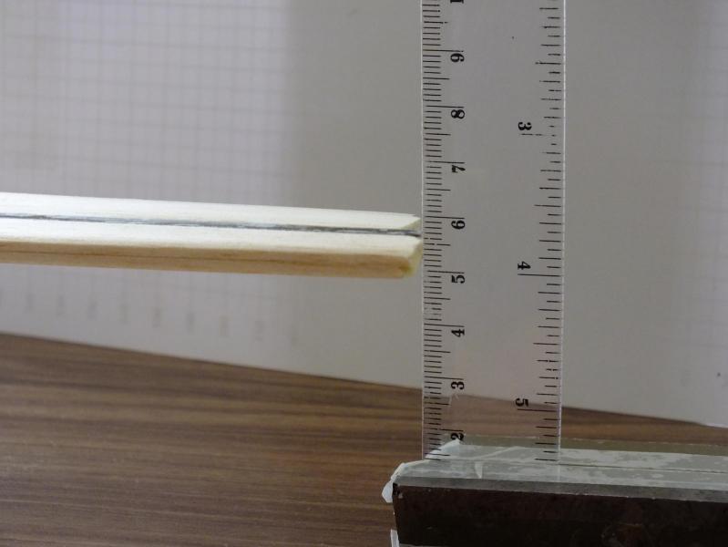

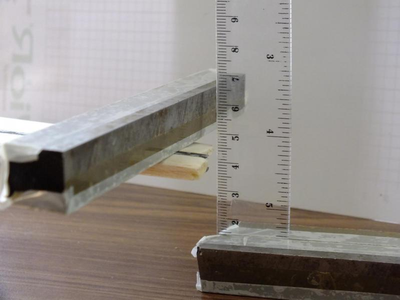

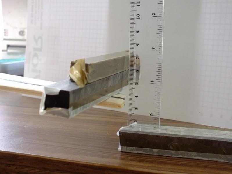

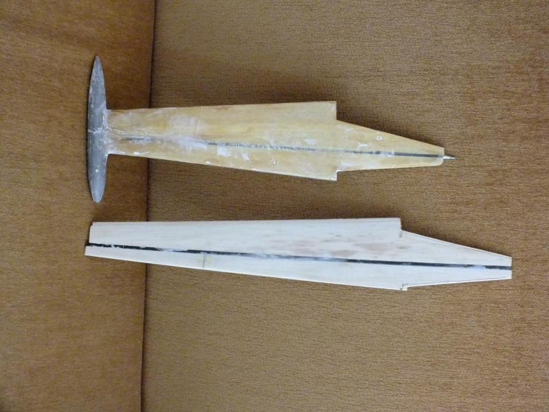

Przeprowadziłem test wytrzymalościowy drugiej płetwy. Przy obciążeniu masą bulba (~500 g) odgieła się o około 20 mm od poziomu. Proporcje obu płetw najlepiej porównać na zdjęciu. Sama płetwa w stanie jak na zdjęciu to 24 g. Dojdą szpilki i laminat.
Tu mała uwaga:
- obniżenie balstu poprawia stateczność, szególnie przy większych kątach przechyłu.To jest raczej oczywiste dla wszystkich.
- wydłużenie płetwy niestety ją pogarsza, szczególnie przy mniejszych kątach przechyłu.  To już nie jest takie czywiste, ale niestety prawdziwe.
płetwa bez obciążenia
płetwa z obciżeniem 348 g
płetwa z obciążeniem 494 g
"stanowisko pomiarowe"
porównanie obu płetw

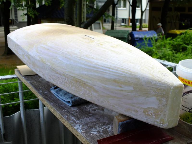

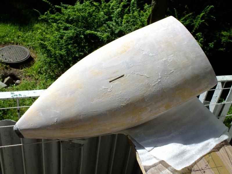

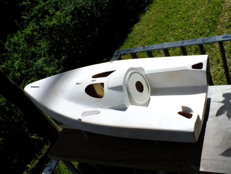

Mozolne i nudne zajęcie - szlifowanie. Użyłem własnej szpachlówki na bazie mikrobalonu i E 53. Jako środek tiksotropowy zastosowałem krzemionkę koloidalną. Dobra rzecz, ale utwardzona żywica z krzemionką jest dosyć twarda. Pierwsze efekty pracy już widać. Zdjęcie zrobiłem w świetle słonecznym, to uwypukla wszelkie niedoskonałości mojej pracy, szczególnie na "terminatorze". Na razie to grube papiery, później leciutkie malowanie i przejście na drobniejsze ziarno i już na mokro.  Co prawda, za kilka dni znowu znikam, tym razem mam zamiar odwiedzić północ Mazur, ale przy MINI coś się dzieje.
Gdyby to był czysty laminat, tam pod cienkim szkiełkiem niestety jest balsa. Co prawda gruntowana, ale ...  .Na razie używam podobnej gradacji tyle że na sucho. Bezpieczniej. Później gdy już pociągnę podkładem  i przejdę na drobniejsze ziarno, nie wyobrażam sobie nie na mokro. Jest jeszcze inna przyczyna. Nie mam w domu takiego papieru.

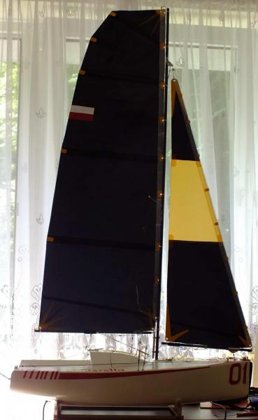

Jak ten czas szybko leci. Przed kolejnym wypadem na Mazury (kilka dni na Nautinerze 30 i później półtora tygodnia na mojej "CInderelli") mam jeszcze w planach troszeczkę popracować nad kadłubem. Zaznaczyłem miejsca do poprawki i mam nadzieję , że jutro nałożę kosmetyczną szpachlówkę. Kosmetyczna bo zwiększam trochę zawrtość talku kosmetycznego w żywicy.  Przez dwa tygodnie odpoczynku od mojej osoby żywica powinna nabrać odpowiedniej mocy urzędowej czyli twardości. Na to podkład i dopieszczenie kadłuba. Popracowałem troszeczkę nad żagielkami do MINI 650.01. Trochę inny układ brytów, inny materiał na listwy, zrezygnowanie z oddzielnego luwersa na obciągacz Cunighama (na zdjęciu jeszcze jest, później to zmieniłem). Może jutro uda mi się je potestować na wodzie.

Wracając do modelu, kadłub jest poszpachlowany i wstępnie pomalowany. Jednolity kolor podkreśla wszystkie błędy. Jest trochę do roboty, ale nie za dużo.

Położony podkład.

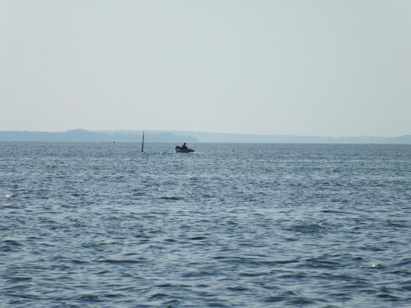

Mirku nie ma potrzeby pogłębiania. Wystarczającą ingerencję w krajobraz Mazur powodują duże faloroby. Przed Kamieniem jest cypel, kiedyś stało tam drzewo, jeszcze w 2003 żyło, później uschło i dokończyło żywota gdzieś w ognisku, a teraz cypel cofnął się o około 2 m. Fale go wypłukały. Wbrew pozorom dużo więcej mielizn, raf, wypłyceń jest na mazurskich jeziorach północnych, na Śniardwach nie ma ich tak wiele. Kiedyś potrzebna była dobra mapa i kompas, dziś wszystkie są ładnie oznaczone systemem kardynalnym i są wytyczone dwa szlaki, co w zupełności wystarcza do bezpiecznego pływania po tym pięknym jeziorze. Jeżeli sternik dużego mazurskiego czarterowca po wpłynięciu przez Przeczkę skieruje dziób w stronę Okartowa, to ma duże szanse wjechać w Miałką Górę, oznaczoną bodajże 6 kardynałkami. Ale MUSI wiedzieć co te znaki oznaczają, jeżeli widzi pojedyńczą boję na środku jeziora to MUSI wiedzieć z której strony ja minąć. Jeżeli halsując w Bramce Seksteńskiej wychodzi poza boje to prawie na pewno siądzie w piachu. Prawie za każdym razem gdy płynę przez jezioro Boczne widzę chętnych na zwidzanie sporej mielizny, bardzo ładnie oznaczonej. Ślepi czy niedouczeni?
Całe szczęście że są jeszcze takie małe, płytkie i kameralne porciki jak ten w Okartowie.
Na zdjęciu jedna z mielizn przed Okartowem i sam porcik

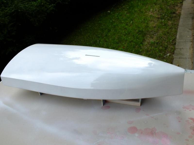

Położyłem pierwszą warstwę lakieru, cieniutko, nawet udało się nie porobić zbyt wielu zacieków. Kadłub nabiera śliskości. Powinno być nieźle. Teraz kolejny wyjazd na Mazury.

Lekierowania ciąg dalszy. Nie lubię tego zajęcia, bo jedyne sensowne miejsce w moim wypadku to balkon. Drugie MINI jest  biało granatowe z czerwonym emblematem i akcentami srebrnymi. Dodatki z folii. Pierwsze było biało czerwone. Trochę zacieków, trochę podcieknięć i przyprószeń,  ale wszystko do wyretuszowania. Osłona dziobnicy widoczna na zdjęciu jest tymczasowa, ułatwia opieranie kadłuba w pionie.
