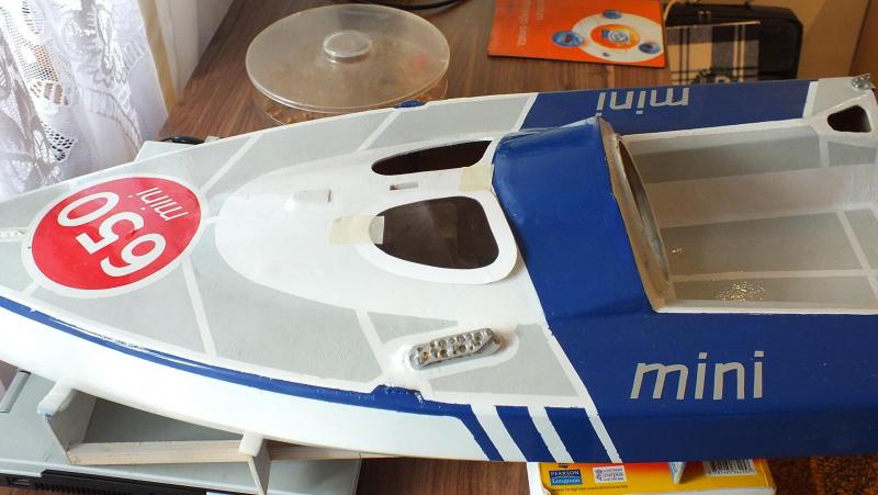

skipper Opublikowano 23 Sierpnia 2016 Autor Opublikowano 23 Sierpnia 2016 W zasadzie zakończyłem dekorację kadłuba, w zasadzie dlatego że brakuje "2" na burcie, ale to nastapi dopiero po polerowaniu dolnej części kadłuba. Jachcik zaczyna nabierać wyglądu. Bez masztu bardziej przypomina motorówkę, niż jacht żaglowy , ale ten typ tak ma. 1
mjs Opublikowano 23 Sierpnia 2016 Opublikowano 23 Sierpnia 2016 Cyfra "2" wg Feng Shui oznacza podwojenie. Robi b. dobre - podwójne - wrażenie. Brawo!
skipper Opublikowano 23 Sierpnia 2016 Autor Opublikowano 23 Sierpnia 2016 Cieszę się, że tak to odbierasz. Oficjalna nazwa tego modelu to MINI 650.02, po prostu drugi jacht w tej serii. Czy będzie trzeci? może. Na razie muszę pomyśleć o drugiej aparaturze. Może wtedy uda mi się porównać na wodzie te dwa jachty. Co do kolorystyki, to te same farby którymi jest pomalowany mój większy Kopciuszek: poliuretany z Oliwy- śnieżnobiały, szary jasny i czerwień sygnałowa. Doszedł granat, ale MINI to w końcu jachty z Francji. Brakowało by czegoś. Czas na wyposażanie kadłuba.
