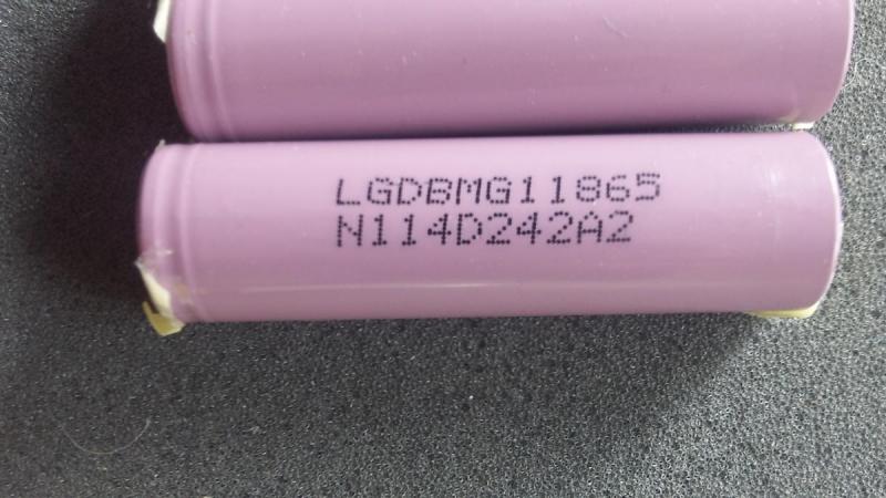

Pietuh Opublikowano 2 Listopada 2014 Opublikowano 2 Listopada 2014 Pisałem już w tematach o FPV o nowych sposobach zasilania w naszych modelach opartych na ogniwach li-ion a wczoraj przy ładnej pogodzie chciałem sprawdzić ich zastosowanie w klasycznym locie motoszybowcem. Do testów tym razem poszedł Sky Surfer 2000, może nie jest to mistrz szybowania ale dobra ciężarówka do wożenia ciężarów. Ogniwa LI-lion cechują się dużą pojemnością przy niskiej wadze, ale słabą wydajnością prądową, więc żeby to mogło polecieć musiałem zapakować w SS2000 pakiet 3S4P o wadze ponad 600g Pakiet składał się z 12 ogniw LG o pojemności około 2900mAh i ciągłym prądzie rozładowania 10A. Dokładnie były to dwa połączone pakiety 3s2p Pojemność pakietu około 12000mAh i max może oddać 40A co przy silniku pobierającym właśnie tyle było na styk, nie licząc czterech serw bo resztę "pożeraczy prądu" wydłubałem. Model ważył do lotu dokładnie 2kG i dalsze zwiększanie wagi było bez sensu bo moim zdaniem SS2000 powyżej tej wagi staje się bardziej cegłą niż motoszybowcem. Początkowo poleciał klasycznie czyli winda i szybowanie ale Li-liony nie lubią maksymalnych obciążeń i szybko tracą swą wydajność więc pozostało latanie na minimalnych obrotach aby utrzymać wysokość. W przypadku DG1000 http://pfmrc.eu/index.php?/topic/48667-dg1000-czyli-test-nowego-paliwa/ wydajność prądowa pakietu była trochę wyższa od poboru i możliwości sposobu lotu było więcej, więc w przypadku SS2000 musiał by dostać przynajmniej jeszcze jeden taki pakiet. Dane z lotu SS2000 czas 1dodz 15min dystans 40,5km. Pakiety pobrały po locie wg ładowarki Accucell 6 łącznie 11550mAh Czy można pakiety Li-lion stosować do naszych modeli? z pewnością do niektórych na pewno ale to już każdy musi sobie przeliczyć te parametry bo cenowo, wagowo, pojemnością i trwałością biją Li-po na głowę. Zupełnie inaczej to wygląda przy napędzie naszych zabawek jeżdżących i pływających gdzie waga nie ma takiego znaczenia, bo gdy mi się lipole skończą to już tylko te http://www.bto.pl/B2CProdukt.aspx?id_artykulu=41488 Przydatne linki: jak zrobić http://www.rc-fpv.pl/viewtopic.php?t=19915 gdzie kupić http://www.swiatelka.pl/viewtopic.php?t=13739&postdays=0&postorder=asc&start=0 1

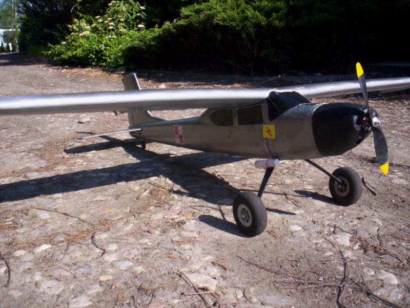

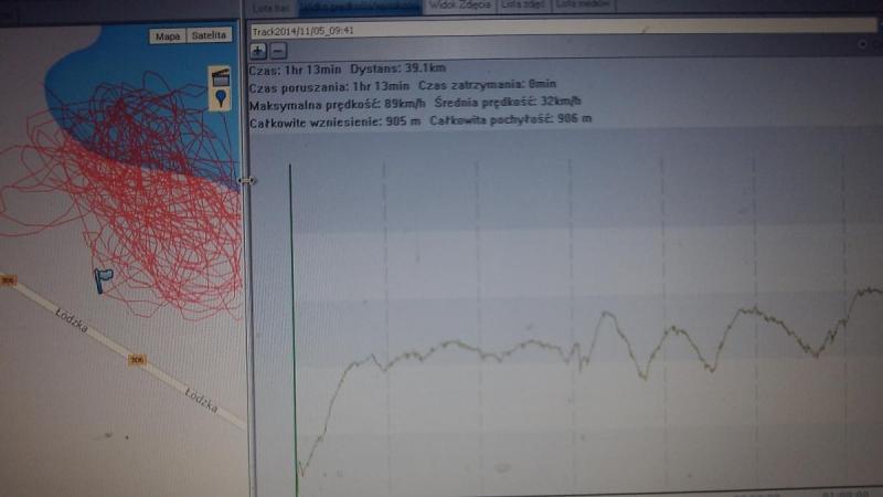

Pietuh Opublikowano 5 Listopada 2014 Autor Opublikowano 5 Listopada 2014 Dzisiaj z nowym paliwem poleciał mój ulubiony trenerek Pioneer-U Can Fly i dostał tyle samo "prądu" co SS2000 Model do lotów pokazowych uzbrojony na co dzień w rakiety, prom kosmiczny, spadochroniarzy, bomby, świecę dymną i co tam sobie kto zażyczy, silnik Ray CD 3536/05 i śmigło FSK06 9-3/4 x 6-1/4 po rozbrojeniu ważył jak SS2000 czyli 2kg ale znacznie lepiej lata przy takim obciążeniu i mógłby zabrać dwa razy więcej ogniw bez specjalnego uszczerbku dla właściwości lotnych, tylko bez zmiennika-pilota nie podejmuję się tej próby jesienią;-) Czas lotu 1godz 13min zresztą tu wykres z loggera W przygotowaniu mój cichy faworyt do długiego latania ale tu zmiennik konieczny nawet w upały i pierwszy w życiu Qad jak się uporam z tą elektroniką:-( Jak komuś się nie chce lutować to są już gotowe pakiety http://www.ebay.com/itm/Quad-14-4V-14-8V-12-8Ah-Max-Continue-40A-16-Panasonic-NCR18650BD-Li-ion-Battery-/221579198192?pt=US_Rechargeable_Batteries&hash=item3397263ef0

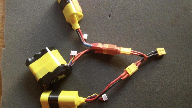

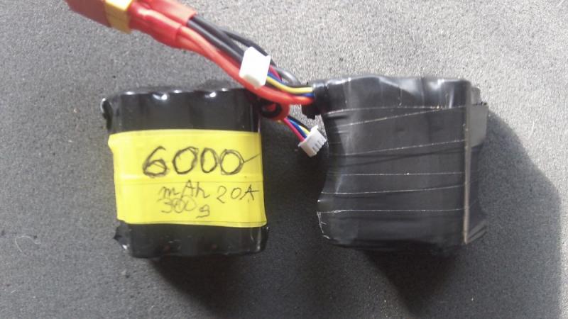

Pietuh Opublikowano 8 Listopada 2014 Autor Opublikowano 8 Listopada 2014 Nie mogę rozwiązać tej zagadki, może ktoś bardziej kumaty się podejmie. Do lotu trenerkiem pakiety były ze względu na SC w takiej konfiguracji jak na foto czyli 2x3s + 3s2p i po locie okazało się, że dwie cele jednego z pojedynczych pakietów były nie rozładowane obie miały 4,20v a jedna "brała udział" w locie i miała 2,8v. Wszystkie połączenia sprawdziłem i jest OK, dzisiaj trefny pakiecik przetestowałem w modelu i normalnie się rozładowuje, więc co mogło być przyczyną?

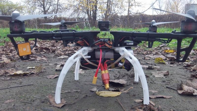

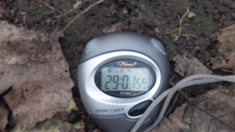

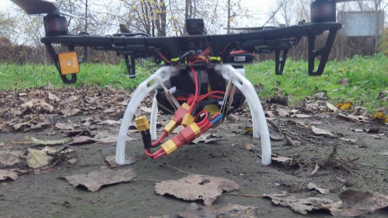

Pietuh Opublikowano 11 Listopada 2014 Autor Opublikowano 11 Listopada 2014 Mogą, tylko to już powrót do poprzedniej epoki w modelarstwie, zastąpiły je lipole a te z kolei zastąpią chyba inne;-) Dzisiaj kolejny model w testach tym razem Ufolot w postaci F450, musiałem w Nazie pozbawić go możliwości decyzji o zasilaniu bo inaczej za prędko decydował o pustym "baku" ;-) Lot odbył się w zawisie ale z powodu wiatru właściwie cały czas musiałem nim sterować (nie używam GPS) a paliwa zabrał 2x3s2p 12000mAh Czas lotu Była próba "uzbrojenia" tego cudaka w 18000mAh, ale był już to przerost formy nad treścią.
